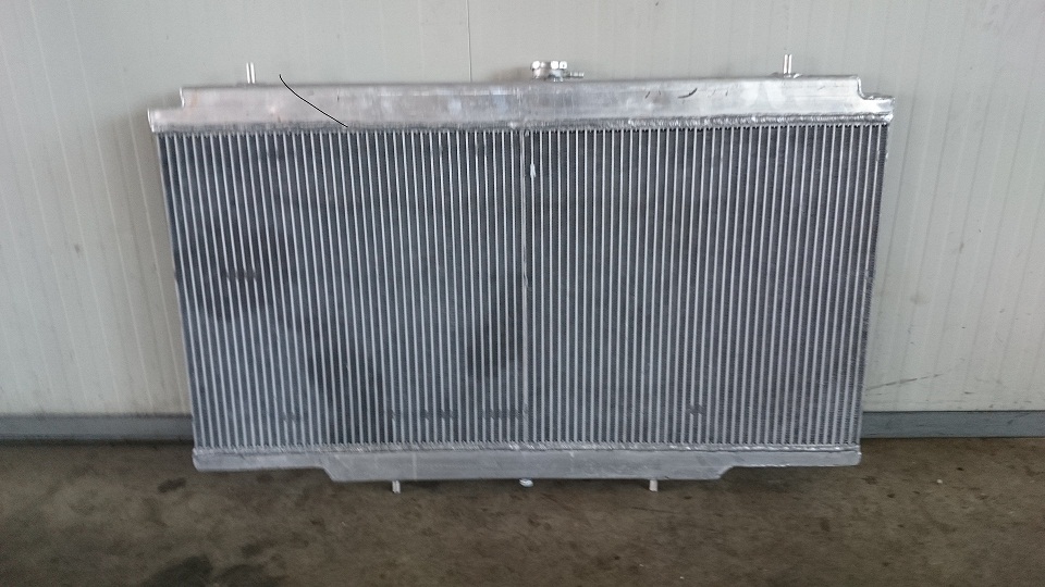

nissan4x4 Postat Iunie 2, 2016 Partajează Postat Iunie 2, 2016 Re: Patrol y61 2.8 fara tobe,bine sau rau?? Mi-ati putea recomanda un radiator aftermarket ,care sa fie cat de cat bun?? Nissens - vreo 1200 lei. E din Al + capace de plastic Dar daca esti dispus sa strici 2000 lei , poti face unul HD din al, ceva mai mare in grosime cu 1,2 cm ( deci vreo 35% capacitate de racire suplimentara) , pe comanda , si ai treba profi pe masina ing. Luigi PIRSU www.nissan4x4.ro service si tunning NISSAN Facebook PAGE: NISSAN4x4 SERVICE Link spre comentariu Distribuie pe alte site-uri Alte opțiuni partajare...

sebi11 Postat Iunie 15, 2016 Partajează Postat Iunie 15, 2016 Re: Patrol y61 2.8 fara tobe,bine sau rau?? Mi-ati putea recomanda un radiator aftermarket ,care sa fie cat de cat bun?? Eu l am facut la comanda la brasov Link spre comentariu Distribuie pe alte site-uri Alte opțiuni partajare...

sebi11 Postat Iunie 15, 2016 Partajează Postat Iunie 15, 2016 Re: Patrol y61 2.8 fara tobe,bine sau rau?? 900(roni) plus transport! Link spre comentariu Distribuie pe alte site-uri Alte opțiuni partajare...
b80xox Postat Iunie 15, 2016 Partajează Postat Iunie 15, 2016 Re: Patrol y61 2.8 fara tobe,bine sau rau?? Am facut si eu pentru Patrol la BV. Foarte frumoasa lucrarea si rapid. Vreo 5 zile lucratoare, super frumos, complet metalic. A fost vreo 900 lei. Ii recomand cu toata increderea. Mircea, Link spre comentariu Distribuie pe alte site-uri Alte opțiuni partajare...
sebi11 Postat Iunie 15, 2016 Partajează Postat Iunie 15, 2016 Re: Patrol y61 2.8 fara tobe,bine sau rau?? Bazine de aluminiu 3,5 mm grosime,sudate elegant,stuturi adevarate(poti strage colierele cu simt de raspundere) celule groase.Al meu a durat cam 9 zile dar a meritat. Daca faceti la comanda, trimite ti radiatorul si difuzorul, evitati eventualele nepotriviri! Link spre comentariu Distribuie pe alte site-uri Alte opțiuni partajare...
Big.Ursu Postat Iunie 15, 2016 Partajează Postat Iunie 15, 2016 (editat) Re: Patrol y61 2.8 fara tobe,bine sau rau?? La 2.8 si 3.0 e ditai difuzorul...dar daca lucreaza totusi profi... nu or fi facut si eu un sablon ? Eu maine as da comanda, dar nu ma pot desparti de radiator si nici de difuzor. Masina trebuie sa fie in stare de functionare la orice ora .. daca e totusi vreun coleg cu motor de 3 litri care se incumeta, sa dea de stire. Editat Iunie 15, 2016 de Big.Ursu NADS Fitted Pentru mine, disputa stiinta vs religie s-a incheiat atunci cand pe biserica a aparut paratraznetul. Cel mai bun sex oral mi-l ofera gura lumii. Link spre comentariu Distribuie pe alte site-uri Alte opțiuni partajare...

nissan4x4 Postat Iunie 16, 2016 Partajează Postat Iunie 16, 2016 Re: Patrol y61 2.8 fara tobe,bine sau rau?? Eu l am facut la comanda la brasov Arata f bine , zau ! ing. Luigi PIRSU www.nissan4x4.ro service si tunning NISSAN Facebook PAGE: NISSAN4x4 SERVICE Link spre comentariu Distribuie pe alte site-uri Alte opțiuni partajare...
sebi11 Postat Iunie 16, 2016 Partajează Postat Iunie 16, 2016 Re: Patrol y61 2.8 fara tobe,bine sau rau?? Radiatorul a iesit foarte bine,ceva probleme au fost cu prindetea difuzorului(celulele sunt mai late,sudura proieminenta),dar le am rezolvat rapid! (de aceea recomand trimiterea difuzorului,oamenii vad si adapteaza dupa caz,nu cred ca toata lumea are la dispozitie cele necesare eventualelor modificari),costul transportului pentru difuzor e neglijabil! Link spre comentariu Distribuie pe alte site-uri Alte opțiuni partajare...
sebi11 Postat Iunie 16, 2016 Partajează Postat Iunie 16, 2016 Re: Patrol y61 2.8 fara tobe,bine sau rau?? Radiatorul vechi i l am eu,difuzor nu! Link spre comentariu Distribuie pe alte site-uri Alte opțiuni partajare...
