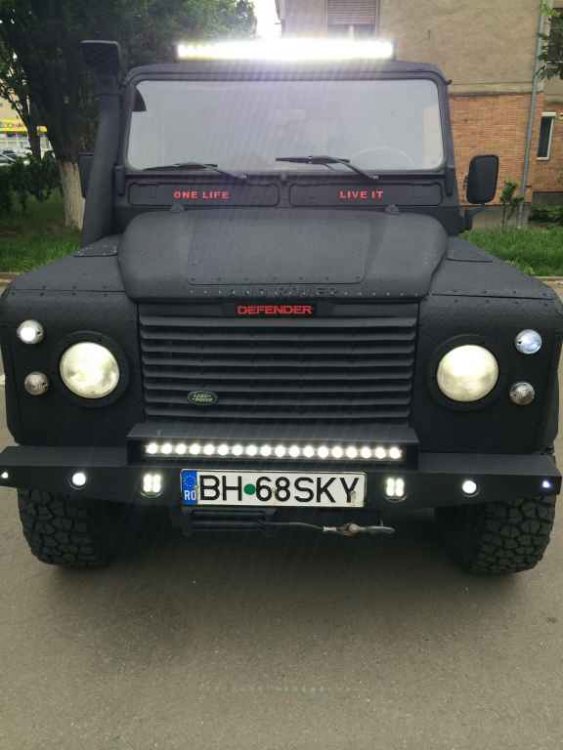

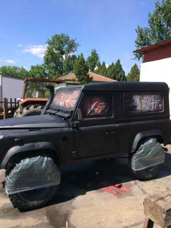

sean70 Posted June 14, 2016 Share Posted June 14, 2016 Re: Vopsirea caroseriei cu vopsea U-Pol RAPTOR Colegul Sky si-a vopsit Def-ul cu Raptor si a iesit super... Discovery 4 2010 Discovery 2 2000 Defender 90 1997 Link to comment Share on other sites More sharing options...
cos Posted June 14, 2016 Share Posted June 14, 2016 Re: Vopsirea caroseriei cu vopsea U-Pol RAPTOR No ase ... ar fi interesant cum s-a facut pregatirea , cum a tinut pana acum ... detaliile obisnuite care pot fi spuse ... ... sa fim corecti pana la capat ! Nu cere nimeni sa fii impecabil si un fel de varf de gama , doar corect e destul ! Link to comment Share on other sites More sharing options...
sean70 Posted June 14, 2016 Share Posted June 14, 2016 Re: Vopsirea caroseriei cu vopsea U-Pol RAPTOR http://www.lroc.ro/forum/9-defender/13303-defender-stealth-black-armor Discovery 4 2010 Discovery 2 2000 Defender 90 1997 Link to comment Share on other sites More sharing options...
Liviu-San Posted June 14, 2016 Share Posted June 14, 2016 Re: Vopsirea caroseriei cu vopsea U-Pol RAPTOR @Cos, pigmentul de pastel(vopsea mixata), este de maxim 10% din toata cantitatea, adica 100ml la 1l amestec. In ce priveste pregatirea, vopseaua nu este foarte pretentioasa. Se poate aplica si pe tabla chioara daca a fost curatata de rugina in prealabil. Evident, este de preferat sa imbraci masina in filler bicomponent de calitate cat mai buna si apoi vopseaua. Cat priveste vopsirea peste Raptor, nu cred ca o sa tina prea mult la actiuni mecanice si ca atare n-as recomanda supravopsirea. In fond, Raptorul a fost conceput pentru bene si suprafete supuse abraziunii,acum ca unii isi vopsesc masinile in totalitate, este alta treaba si nu are cum sa-ti iasa ca o masina clasica, vopsita si cu lac deasupra. Link to comment Share on other sites More sharing options...

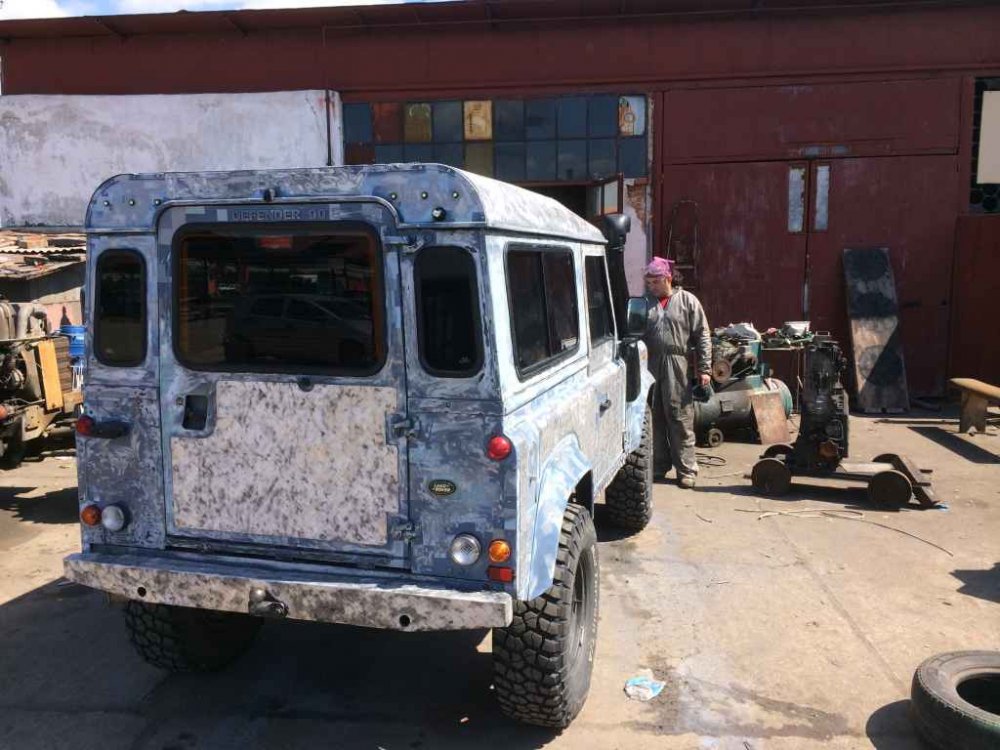

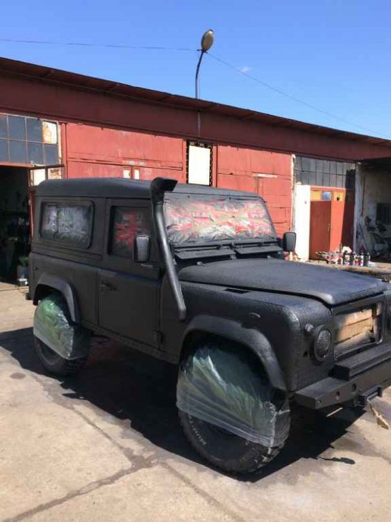

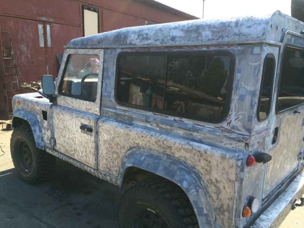

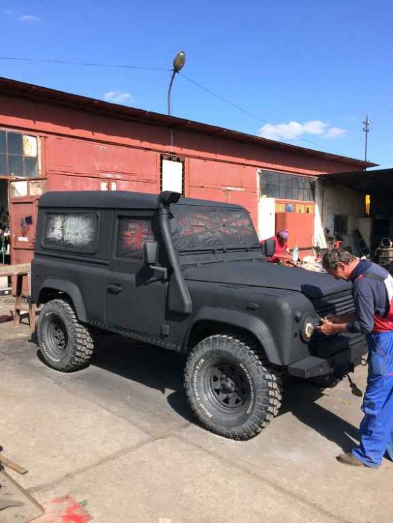

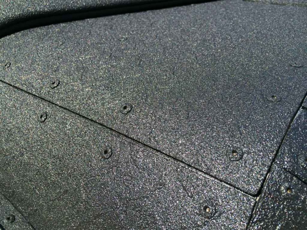

teddybear Posted June 16, 2016 Share Posted June 16, 2016 (edited) Re: Vopsirea caroseriei cu vopsea U-Pol RAPTOR Cu acceptul lui @Sky, pun aici postarile lui de pe forumul nostru (el este foarte prins in perioada asta si nu prea are timp sa posteze personal): 13 mai 2014 In urma cu o saptamana mi- am schimbat culoarea la Defender. Am folosit poliureea negru. Poliureea este un polimer bicomponent (izocianat si un amestec de rasini) care formeaza o pelicula 100% solida, continua si impermeabila. De regula se amesteca in proportie 1 la 1 si se aplica cu aparatura speciala. Amestecul celor doua componente se face la iesirea din pistol (cele doua componente preincalzite vin pe tevi diferite) si se intaresc in clipa in care ating suprafata ce trebuie vopsita. Produsul la care fac referire se gaseste la pagina web; http://www.linex.com (sunt mai multe clipuri pe youtube referitoare la asta) Am incercat sa gasesc in Romania pe cineva care lucreaza cu Line- x. Singura firma gasita in tara era la Targu- Mures insa a iesit din afaceri in urma cu mai multi ani. Am vorbit in Ungaria, la Budapesta si cei de acolo s- au speriat cand le- am spus ca vreau sa pun Line- x pe masina (produsul se foloseste cu precadere in industrie la izolat; acoperisuri, rezervoare etc). Am sunat la Moscova insa aia nu vorbesc decat rusa, astfel ca nu am reusit sa ne intelegem, Am mai sunat; Polonia, Cehia si Slovacia insa nici aia nu se prea omoara cu limbile straine. Prima cotatie de pret am primit- o din Germania; 3000 Euro si programare la vara. Astfel ca am inceput sa caut alte produse similare. Pana la urma m- a ajutat un bun prieten, Peter Erno de la Oradea care prepara si masini pentru Off Road. Mi- a adus un tip de poliureea rezistent la Ultra Violete (nu mi- a spus numele produsului) care se amesteca in proportie de 0,75L poliureea - 0,25L intaritor lasandu-ti astfel timp de o ora sa- l aplici pe masina. Cum am procedat; Patru oameni cu patru masini rotative echipate cu perii de sarma am curatat masina de vopseaua anterioara, pana la tabla,. Fiecare a uzat cate trei perii in timpul acestei proceduri. Apoi am spalat- o cu diluant (vre- o 5 litri) sa fim siguri ca este degresata. Am acoperit geamurile, lampile si alte parti ce nu doream sa fie vopsite si fara nici un alt fel de pregatire (fuller sau vopsea de baza) am aplicat direct pe metal poliureea. Deoarece Peter Erno era prins in alt proiect si eu nu aveam rabdare sa astept, masina am pregatit- o la mecanicul meu, Gigi cel cu care am vopsit si Urban Digital Camo data trecuta. De asta data insa. Gigi nu a avut curajul sa faca ceea ce i- am cerut astfel ca am fost nevoit sa o vopsesc singur. El vopseste de ani de zile masini si nu a vrut nici in ruptul capului sa priceapa ca trebuie sa tina pistolul mai departe de masina (aprox 60 cm la prima vopsire si 100 cm la cel de- al doilea strat). Pentru aplicarea acestui produs se foloseste un pistol special (pistol de teroson) cu imprastiere mai mare, destul de diferit de cel de vopsit masini. Astfel, am ajuns sa vopsesc masini pentru prima data in viata mea. Dupa prima aplicare se lasa la uscat doar o ora apoi se aplica imediat cel de- al doilea strat, iar pistolul de suflat se tine la distanta si mai mare (aprox 1m) pentru a avea o distributie uniforma a stropilor. In cazul vopsirii de aproape textura este de ,,coaja de portocala" Am folosit fix 10 Litri, insa cei de la Line-x pun vre- o 35- 40 Litri pe o masina (stiu ca pare mult). Stratul lor de protectie este mai gros si probabil mult mai rezistent. Cei 10 Litri de poliureea m- au costat cam 2.000 RON. Restul materialelor si manopera au fost de aproximativ 1.500 RON. Timpul de lucru total a fost de 11 ore. La ora 07.00 am inceput si la 18.00 eram deja acasa cu masina si- i faceam poze. Am spalat- o deja de doua ori. Uda fiind arata ca o pisica plouata insa imediat dupa uscare arata bestial. Pentru curatare poti folosi doar spuma si jet. Orice carpa ar lasa scame, iar sa- i dai cu ceara ar fi cred cea mai tare provocare pentru un salon de cosmetica auto. O alta problema survine daca vrei sa o revopsesti altfel. Poliureea adera foarte tare la orice suprafata astfel ca probabil ar fi un chin sa o cureti. Insa un nou strat de poliureea poate fi oricand aplicat fara pregatiri speciale. [ATTACH=CONFIG]265232[/ATTACH] 14 mai 2014 am inteles ca poliureea este foarte rezistenta la ,,frecusuri". La doar doua ore dupa vopsire am frecat cu varful cheii pe capota (bun loc mi- am gasit sa testez rezistenta). Nu a lasat urma, desi poate ca daca foloseam un cui si putina forta reuseam sa ma semnez pe masina. Ramane sa vedem cum rezista uzurii si micilor incidente in timp. 19 nov 2015 Upol Raptor am folosit si eu. Mizeria nu mai adera la masina. Oricat e de murdara masina, se spala ; jet, spuma, jet. Nu carpa. Nu burete. Las- o sa se usuce doar de la aer. In alta ordine de idei in plus vei primi; - rigiditate crescuta a caroseriei (parca e turnata monobloc) - scade zgomotul facut de motor in cabina (poate pare ciudat, insa garantez ca vei simti o usoara imbunatatire la izolatia fonica) - nu se incinge la temperaturi insuportabile de vara. Mai am o masina vopsita de fabrica tot in negru. In conditii similare de temperatura pe aia nu poti tine palma cand se incinge la soare. Upol este doar calda suportabil. - ia- ti ramas bun de la zgarieturi. Poti sa o zgarii doar daca esti al draqului de insistent. As mai putea sa scriu de protectia UV, rezistenta la intemperii, etc... insa kakatii aia de la Upol nu ma platesc pentru reclama gratuita ce le- o fac. Insa sa stii ca una peste alta este fantastic de buna porcaria aia de Upol. Are un singur ,,defect". Nu poti sa o dai jos de pe masina decat foarte greu, asa ca asigura- te de faptul ca ti- o doresti cu adevarat. 20 nov 2015 Daca vopsesti de aproape obtii o textura de,,coaja de portocala". Aceasta este cea mai fina textura ce poate fi obtinita cu genul asta de material. Eu am obtinut granulatia ce se vede in poze tinand pistolul de vopsit la peste 1metru distanta de masina. Pierderile de material sunt destul de mari in aceasta situatie. Vei avea nevoie si de pistolul special al celor de la Upol (costa vreo 80 de lei parca) Ca o apreciere personala: la un an dupa operatiune, (timp in care masina a vazut destule prin paduri), vopseaua arata la fel ca in prima zi! Edited June 16, 2016 by teddybear It's not a "Jeep thing" it's the real thing ....LAND ROVER ! Land Rover Owners Club Romania Link to comment Share on other sites More sharing options...
Marius C alias Turagmes Posted June 16, 2016 Share Posted June 16, 2016 (edited) Re: Vopsirea caroseriei cu vopsea U-Pol RAPTOR interesant......U-Pol se gaseste pe la noi sau trebuie adus de afara....? am vazut pe ebay ca vine la pachet cu pistolul de vopsire.....suprafata de acoperit necesita o pregatire speciala...sau doar degresare si matuire? Edited June 16, 2016 by Marius C alias Turagmes Link to comment Share on other sites More sharing options...
teddybear Posted June 16, 2016 Share Posted June 16, 2016 Re: Vopsirea caroseriei cu vopsea U-Pol RAPTOR ...suprafata de acoperit necesita o pregatire speciala...sau doar degresare si matuire? Din poze si povestire nu rezulta nici o alta pregatire speciala inaintea vopsirii. Toata operatiunea, (curatare, degresare, vopsire) a durat 8 ore, din spusele colegului. It's not a "Jeep thing" it's the real thing ....LAND ROVER ! Land Rover Owners Club Romania Link to comment Share on other sites More sharing options...

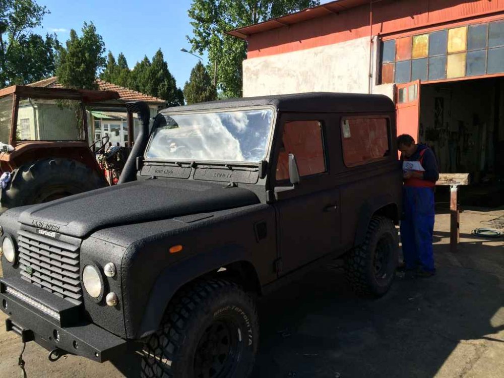

Max Posted June 21, 2016 Author Share Posted June 21, 2016 Re: Vopsirea caroseriei cu vopsea U-Pol RAPTOR De la ei am cumparat produsele. Am facut totul ca la carte asa cum mi-au indicat ei, cu materialele indicate de ei. Rezultatul e super ok. Azi am vopsit-o si asteptam 24 de ore sa se usuce complet dupa care vom face testul la zgarieturi. :) Pun deocamdata cateva poze, urmand sa postez restul dupa ce terminam de vopsit si barile si facem montajul. Link to comment Share on other sites More sharing options...
