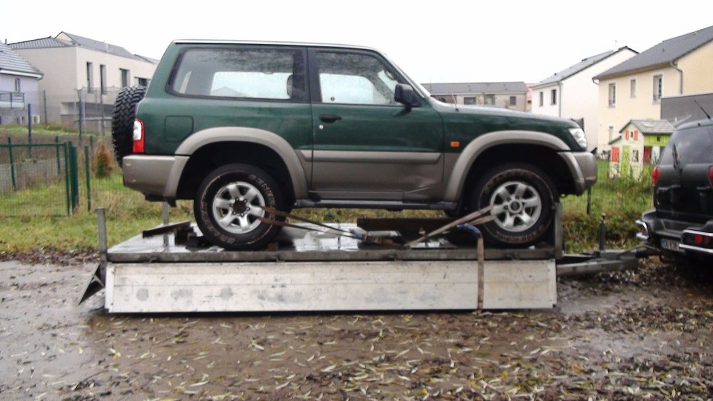

Ben 07 Postat Noiembrie 17, 2016 Autor Partajează Postat Noiembrie 17, 2016 Re: Achizitie Patrol ,2004 diesel Buna, in sfrsit am cumparat si eu unul. 3 l diesel, 289000 km, usa putin lovita, nimic grav, caroserie rugina zero vizibila, o sa dau jos aparatoarele si dupa o curatenie cu karcher o sa vad cum arata pragurile, la aripile din spate am vazut ca este noroi, sant sugur ca este si rugina, la fel ca si la terrano. Sasiu, pe la suduri incepe sa rugineasca, nimic grav, o sa ii fac probabil sandblasting la primavara, vopsea, pragurile pus ulei, aceleasi lucru cum am facut si la terrano, 2 saptamani de munca, dupa orele de serviciu si dupa alte treburi mai importante. Puntea din fata cand cuplez 4x4 nu merge bine. La relantiu, cand o las sa mearga incet cam la fiecare metru distanta masina merge mai greu si dupa aia are o smucitura, o sa ma uit mai bine dupa ce o spal si o ridic, desfac toata puntea, pinioanele sau ceva este stricat/uzat. 500EU am negociat din pret pe chestia asta, cu chin si cu vai, + 500Eu reparatie usa si rugina care se cam arata pe sasiu,am si zis ca plec si nu o cumpar si a lasat din pret Cauciucurile sant OK, sant sigur ca o sa ma tina si 5 ani am inca 6 roti de rezerva de la terrano trebuie sa vad daca merg pe Patrol sa am 4 offroad. Deci cam este de munca la el, suspensie offroad, curatat de putina rugina pt ca daca o las o sa fie si mai multa, puntea fata si am lasat si loc de surprize :):) can 1500Eu, poate nu trebuie sa investesc atat Pretul a fost 3500 EU original postat cu 4500EU. Ben Link spre comentariu Distribuie pe alte site-uri Alte opțiuni partajare...
Ben 07 Postat Noiembrie 17, 2016 Autor Partajează Postat Noiembrie 17, 2016 Re: Achizitie Patrol ,2004 diesel A tras saracul de Nissan :):), nu am avut nicioadata asa greutate, 600 kg remorca + patrolul, Foarte instabil cand mergeam gol, peste 100km/h pe autostrada este maxim cat imi permit cu el cand este ud. Am mers mai bine cand am fost incarcat, 100 km/h fara probleme, foarte atent sa nu trebuie sa franez brusc , in penti mai mari cu a 3a 60km/h, fara probleme pt ca unde era panta mare erau 3 benzi. Link spre comentariu Distribuie pe alte site-uri Alte opțiuni partajare...

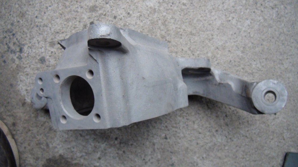

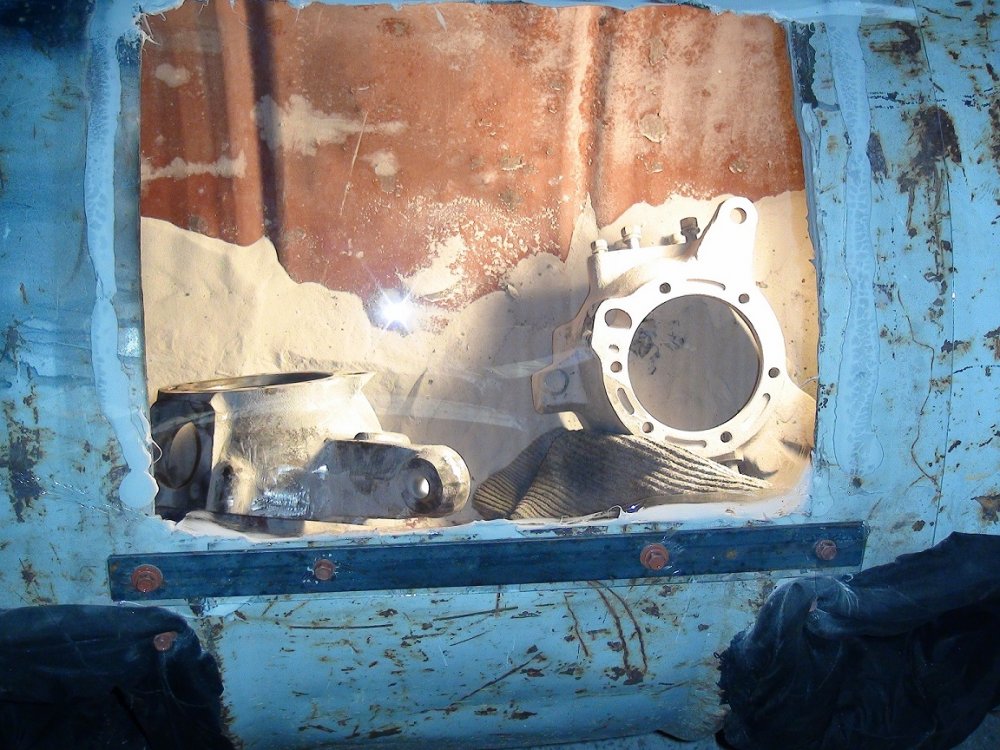

Ben 07 Postat Decembrie 18, 2016 Autor Partajează Postat Decembrie 18, 2016 Re: Achizitie Patrol ,2004 diesel Buna, cateva poze cu butoiul de sablare :):) Foarte primitiv dar isi face scopul. Experienta mea cu sablarea. Am un compresor de 170 l /min, cea ce este foarte mic, cu nisip de max 1 mm mai mergea dar nu se vedea deloc in cabina din cauza prafului, chiar daca am montat un far foarte puternic. Seara nu am desfacut recipientul unde era nisip si a facut condens, a 2a zi nu am mai putut lucra pt ca se bloca nisipul si venea doar aer. Astazi am schimbat nisipul cu diametru max 2mm merge mai bine, este mai puternic la dezruginire, bineinteles ca am schimbat si dusa in diametru mai mare, compresorul se golea in mai putin de un minut si presiunea scadea sub 2 bari. Dusa este de 4mm la nisip de 2 mm Scaderea presiuni iti complica viata pt ca chiar in timpul ala scurt de un minut eram cu o mana pe robinetul unde se regla cantitatea de nisip, altfel vine cand ai 8 bari sau 3 bari. 1. Daca nu ai compresor puternic sa iti tina presiune constanta cel putin de 5 bari mai bine o lasi balta, la o dusa de diametru 2.0 mm iti trebuie un compresor de 200-250 l/ min, dar iti trebuie un nisip sa fie max 0.6 mm diametru. Sunt sigur daca cumperi sticla sau alt mediu de sablare unde nu se face praf si diametrul este calibrat poti sa sablezi si cu un compresor de 170l/min. 2. Daca nu ai nisip uscat mai bine o lasi balta, cand termini cu sablatul masina de sablat trebuie deschisa ca sa iasa afara umezeala. 3. La cabina de sablare iti trebuie ventilator ca sa iti vina aer curat pt ca altfel nu vezi ce faci, cea ce este si cazul meu+ geamul este din plastic, dupa cateva minute de sablat se zgrie tot si mai vezi nimic. Daca ai ventilator iti trebuie si filtre Daca va uitati la piesa se vede ca este sablata aiurea, una am facut-o perfect, era plexigalsul mai transparent, deci sablezi dupa cum crezi ca este bine pt de vazut nu am vazut nimic. Nu vreau sa-mi imaginez ce praf se face daca vrei sa sablezi afara sau intr-o camera, fara line de aer curat direct in masca nu ai sante de supravietuire, nu mai vorbesc de riscul de a te inbolnavi. Sanatate la toti, Ben Link spre comentariu Distribuie pe alte site-uri Alte opțiuni partajare...
Ben 07 Postat Decembrie 18, 2016 Autor Partajează Postat Decembrie 18, 2016 Re: Achizitie Patrol ,2004 diesel poze cu prima piesa Link spre comentariu Distribuie pe alte site-uri Alte opțiuni partajare...
cos Postat Decembrie 18, 2016 Partajează Postat Decembrie 18, 2016 Re: Achizitie Patrol ,2004 diesel Filetele se protejeaza cu capate de furtun de diametru potrivit , gaurile cu cote stranse ( locasul pivotilor din piesa din foto ) cu cepuri de lemn , axele ... adica tot ce e nu e cota libera se protejeaza ca altfel e gata piesa ... ... sa fim corecti pana la capat ! Nu cere nimeni sa fii impecabil si un fel de varf de gama , doar corect e destul ! Link spre comentariu Distribuie pe alte site-uri Alte opțiuni partajare...
