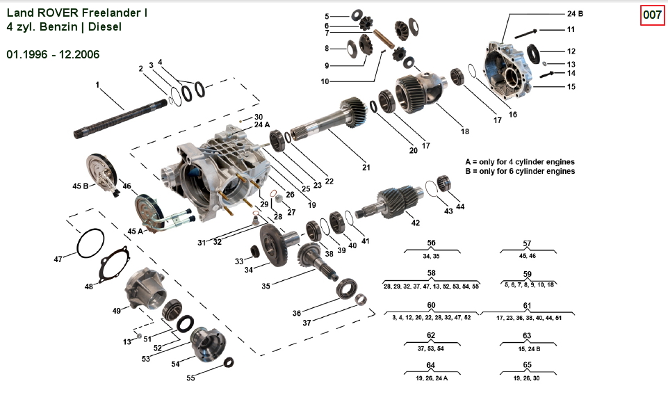

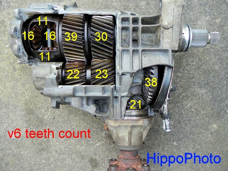

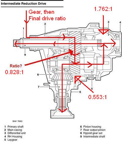

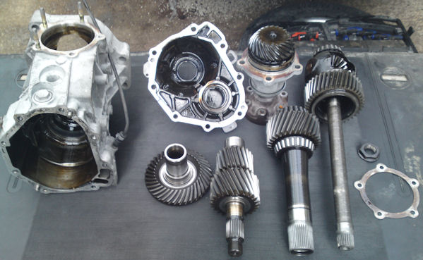

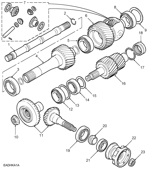

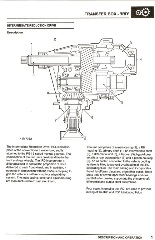

DKW Postat Octombrie 25, 2016 Partajează Postat Octombrie 25, 2016 (editat) Re: FreeLandy-ul meu TD4, in 3 usi, din 2001 ai sateliti in CV pentru stanga si sateliti in IRD pt dreapta . Este doar un diferential in IRD. Niste poze cred ca sunt mai elocvente... Cand se foloseste doar tractiunea fata se scot pinionul si coroana aferente cardanului (tractiunea spate), altfel apar jocuri foarte mari in ansamblul pinion+coroana si a rulmentului de la pinion. Modul 2x4 se mai numeste la englezi si 'mondo mode''. Cand se renunta complet la tractiunea spate se scot si planetarele spate in special la modelele cu TC. https://www.landyzone.co.uk/land-rover/freelander-1-ird-drive-ratio.280728/ Editat Octombrie 25, 2016 de DKW 1 Reading the Owners Manual doesn't hurt. NU RASPUND PE PM LA PROBLEME TEHNICE SAU DE INTERES GENERAL Td4 ESX CommandShift MY02 3Dr (M.O.D.) KV6 CommandShift MY01 3Dr (Măgaru') SD4 S CommandShift MY11 5Dr (Sarah) KV6 XEI CommandShift MY01 5Dr (Phoenix) Link spre comentariu Distribuie pe alte site-uri Alte opțiuni partajare...
kata Postat Octombrie 25, 2016 Autor Partajează Postat Octombrie 25, 2016 Re: FreeLandy-ul meu TD4, in 3 usi, din 2001 Este doar un diferential in IRD. Niste poze cred ca sunt mai elocvente... Cand se foloseste doar tractiunea fata se scot pinionul si coroana aferente cardanului (tractiunea spate), altfel apar jocuri foarte mari in ansamblul pinion+coroana si a rulmentului de la pinion. Modul 2x4 se mai numeste la englezi si 'mondo mode''. Cand se renunta complet la tractiunea spate se scot si planetarele spate in special la modelele cu TC. https://www.landyzone.co.uk/land-rover/freelander-1-ird-drive-ratio.280728/ Foarte utila informatia! Cred ca, atunci cand renunti complet la tractiunea spate si scoti si planetarele, prezenta diferentialului spate pe masina devine inutila si ma gandesc ca poate fi dat jos si el de pe masina. Sau aberez? @Liviu-San si @ Radu-N: apropos de firma de la care am comandat burduful - am sunat dimineata pentru confirmarea comenzii si mi s-a spus ca se va livra maine, prin curierat. Revin cand am informatii noi. In alta ordine de idei, am pus azi si cardanul la loc. Ma rog, nu eu, ci baietii din service. Burduful e unul de planetara "de Dacie", dupa cum arata. Era deja montat pe cardan, asa ca n-am mai asteptat livrarea celui de LR. Cand o veni si ala, o sa-l pastrez pentru momentul in care o sa schimb VCU. VCU pe care nu l-am mai verificat nici azi. Am ajuns la service dupa ora inchiderii, iar oamenii ramasesera peste program sa ma astepte si n-am vrut sa intind coarda rabdarii lor mai tare. As incerca sa-l testez in weekend, cu metoda gasita pe youtube, daca fac rost de o tubulara pe dimensiunea surubului din capul planetarei... Freelander Td4 Hardtop 2001 Link spre comentariu Distribuie pe alte site-uri Alte opțiuni partajare...

mariusb Postat Octombrie 26, 2016 Partajează Postat Octombrie 26, 2016 (editat) Re: FreeLandy-ul meu TD4, in 3 usi, din 2001 Cand se foloseste doar tractiunea fata se scot pinionul si coroana aferente cardanului (tractiunea spate), altfel apar jocuri foarte mari in ansamblul pinion+coroana si a rulmentului de la pinion. https://www.landyzone.co.uk/land-rover/freelander-1-ird-drive-ratio.280728/ Daca faci referire la coroana din ird parerea mea este ca nu ai de ce sa o scoti. Daca pana la urma te hotarasti sa o scoti va trebui sa scoti si pinioanele 22 si 23 (din foto) deoarece nu vor mai avea sustinere Ca sa dai coroana (38) jos trebuie sa desfaci si radiatorul (pt ca are un mare surub (piulita) care strange cei doi rulmenti conici ai coroanei) si acolo mari pb daca nu-l scoti intreg pt ca va trebui sa cumper alt kit (plus de alta multa manopera inutila deoarece ird trebuie desfacut complet). Dar fara cardan nu ai ce jocuri sa mai ai deoarece 38 si 21 sunt in aer. Editat Octombrie 26, 2016 de mariusb Daca puteam scoate barca din apa cu tico deveneam fanul lui Link spre comentariu Distribuie pe alte site-uri Alte opțiuni partajare...
DKW Postat Octombrie 26, 2016 Partajează Postat Octombrie 26, 2016 Re: FreeLandy-ul meu TD4, in 3 usi, din 2001 Daca dai jos pinioanele 22 si 23 nu vei mai avea transmisie deloc. Varianta cea mai simpla pentru care opteaza englezii este scoaterea pinionului cu tot cu flansa de fixare si blindarea cu un capac prins in suruburi. Cat despre jocuri mari in pinion si coroana, asta e una din explicatiile date de englezi, momentan nu ma ''apasa'' aceasta problema. Reading the Owners Manual doesn't hurt. NU RASPUND PE PM LA PROBLEME TEHNICE SAU DE INTERES GENERAL Td4 ESX CommandShift MY02 3Dr (M.O.D.) KV6 CommandShift MY01 3Dr (Măgaru') SD4 S CommandShift MY11 5Dr (Sarah) KV6 XEI CommandShift MY01 5Dr (Phoenix) Link spre comentariu Distribuie pe alte site-uri Alte opțiuni partajare...

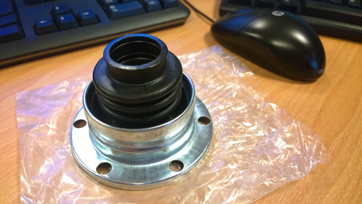

kata Postat Octombrie 27, 2016 Autor Partajează Postat Octombrie 27, 2016 (editat) Re: FreeLandy-ul meu TD4, in 3 usi, din 2001 @Liviu-San si @Radu-N (si celor care mai sunt interesati, evident): Am primit burduful! 150 ron + 23 ron taxa de curier. Cred ca totusi e util un telefon de confirmare a comenzii, daca e facuta pe site. Oamenii sunt foarte atenti si amabili, trimit mailuri de confirmare a livrarii. Eu sunt multumit de cum a decurs procesul. Editat Octombrie 27, 2016 de kata Freelander Td4 Hardtop 2001 Link spre comentariu Distribuie pe alte site-uri Alte opțiuni partajare...
Liviu-San Postat Octombrie 27, 2016 Partajează Postat Octombrie 27, 2016 Re: FreeLandy-ul meu TD4, in 3 usi, din 2001 @Liviu-San si @Radu-N (si celor care mai sunt interesati, evident): Am primit burduful! 150 ron + 23 ron taxa de curier. Cred ca totusi e util un telefon de confirmare a comenzii, daca e facuta pe site. Oamenii sunt foarte atenti si amabili, trimit mailuri de confirmare a livrarii. Eu sunt multumit de cum a decurs procesul. [ATTACH=CONFIG]271423[/ATTACH] E bine de stiut, multumim pt. info!:h5 Link spre comentariu Distribuie pe alte site-uri Alte opțiuni partajare...

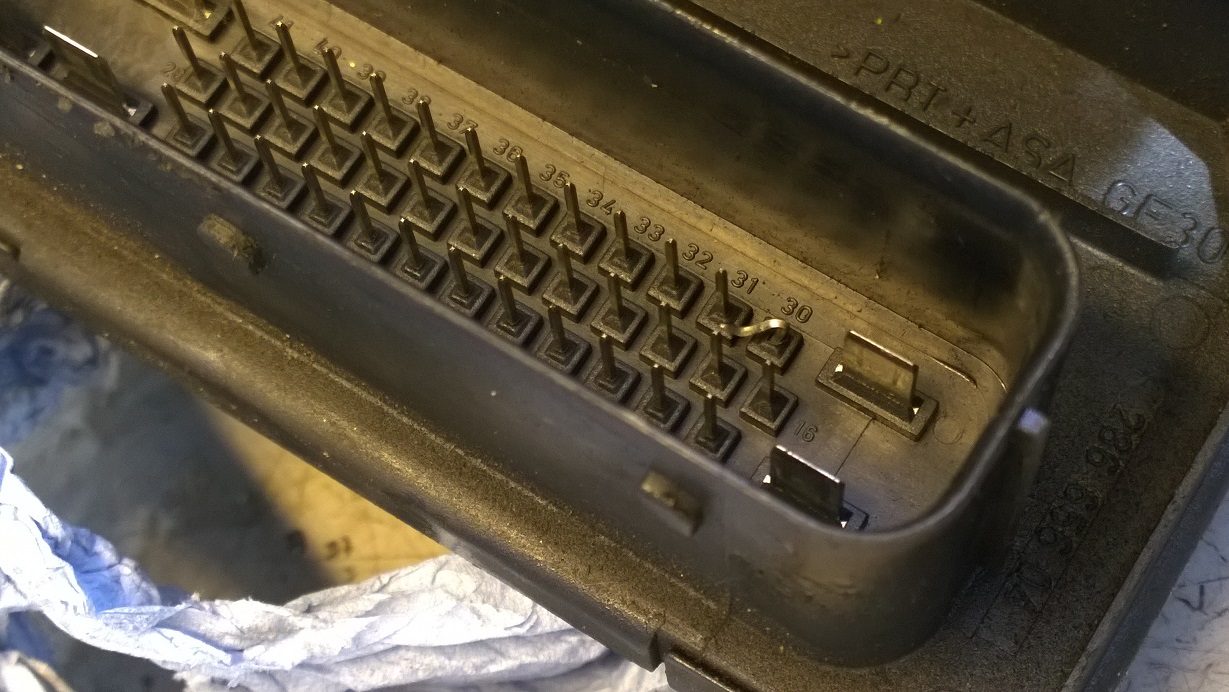

kata Postat Noiembrie 2, 2016 Autor Partajează Postat Noiembrie 2, 2016 Re: FreeLandy-ul meu TD4, in 3 usi, din 2001 Pt mine totusi "sunatul" cu multimetru nu e relevant din motivul deja enuntat, singurul test relevant 100% ar fi inversarea inputurilor de pe stanga pe dreapta De cand ai zis asta, ma tot gandesc ca ar putea fi si vreun pin indoit in mufa de pe ECU. La asta pe care-l am acasa, sunt toti pinii ok, tocmai l-am verificat. O sa-i intreb pe baieti daca au cu ce sa faca inversarea firelor in mufa, ar fi bun testul asta... Freelander Td4 Hardtop 2001 Link spre comentariu Distribuie pe alte site-uri Alte opțiuni partajare...
sierrafery Postat Noiembrie 2, 2016 Partajează Postat Noiembrie 2, 2016 Re: FreeLandy-ul meu TD4, in 3 usi, din 2001 Da, ar fi cel mai bun pt ca semnalul trimis de ECU la self testul stationar e pulsatoriu, e diferit de cel al unui multimetru calat pe rezistenta si cat timp eroarea nu se poate sterge inseamna ca sistemul nu trece self testul initial la punerea contactului ca in acel moment ECU trimite cate un semnal catre fiecare senzor si se asteapta la un "feedback" care se incadreaza intre niste limite, daca nu s-a incadrat iti da acel cod de eroare de aia spune "..... out of range" NU RASPUND USERILOR CU PROFIL INCOMPLET LA MASINA(model, an, motor, transmisie), NU RASPUND PE PM LA PROBLEME TEHNICE SAU DE INTERES GENERAL Discovery Td5 ES , "00. manual, ECU tunat, intercooler marit...merge de rupe Link spre comentariu Distribuie pe alte site-uri Alte opțiuni partajare...
kata Postat Noiembrie 7, 2016 Autor Partajează Postat Noiembrie 7, 2016 Re: FreeLandy-ul meu TD4, in 3 usi, din 2001 Bye Bye, 3 amigos! Banuiala mea s-a confirmat. Pin-ul 30 era indoit! Am fost la service, au dat jos pompa ABS si am gasit surpriza: Mi-au pus pompa ABS primita de la fostul proprietar si, dupa stergerea erorilor, s-a stins si "pomul de craciun" din bord. Asadar omul avea dreptate, a schimbat-o degeaba. Problema pe care o cauta el era la senzori, nu la pompa. Acu' am si ABS functional si, sper, TC si HDC. Freelander Td4 Hardtop 2001 Link spre comentariu Distribuie pe alte site-uri Alte opțiuni partajare...
