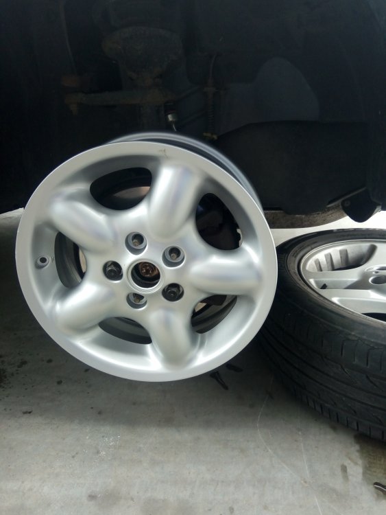

Azi mi-am dus mașina la tinichigiu s-o îndrepte, că, la ultima ieșeală, s-a cam îndoit pe toate părțile. Mi-a placut așa de mult cum a facut-o, că am fugit repede până în Fundătură, să-i fac o ședință foto. Cât am pozat io acolo, a venit și iarna s-o vadă. Ia să vă arat...
[ATTACH=CONFIG]272030[/ATTACH][ATTACH=CONFIG]272031[/ATTACH][ATTACH=CONFIG]272032[/ATTACH][ATTACH=CONFIG]272033[/ATTACH][ATTACH=CONFIG]272034[/ATTACH]

pai acum dupa ce am vazut-o .... explicatia pocnetelor PE care le auzi e simpla! Priveste cu atentie rotile! Ti se par ok?!:ha:

pai acum dupa ce am vazut-o .... explicatia pocnetelor care le auzi e simpla! Priveste cu atentie rotile! Ti se par ok?!:ha:
Sunt usor patrate, spre dreptunghi, dar nu credeam ca poa' sa fie de la asta! Pfff... nu-i ca la caruta, unde puneam buturuga in loc de roata, cand faceam pana... :ha:

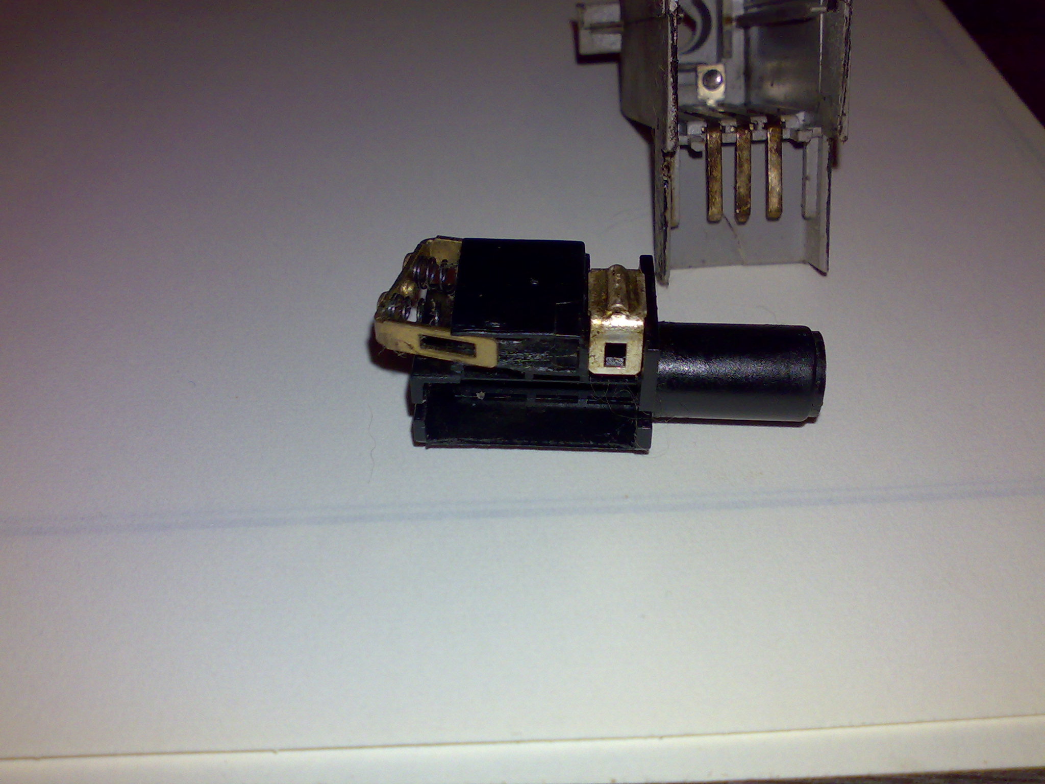

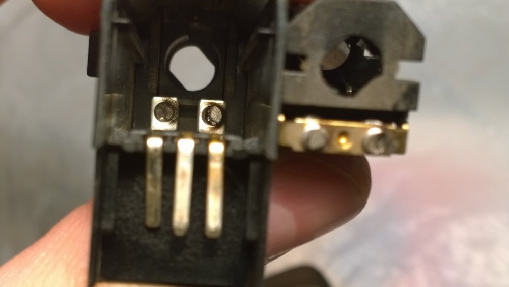

Pana la masurat diverse verfica switch-ul cu un banal aparat de masura, eventual poti sa-l desfaci sa vezi daca nu cumva arata ca cel din poze, caz in care poti sa comanzi altul direct.

În ideea că "un switch în plus nu strică la casa omului" l-am cumpărat, nou, l-am montat, problema a dispărut. N-am mai văzut martorii aprinsi în bord în vreo 40 km făcuți azi prin București.
Mulțam fain de sfaturi!
Îl am si pe cel defect, îl desfac din nou, de data asta îl fac bucăți, si compar cu pozele. :tk
LE: Acum vad ca cel din poze pare sa fie gri, nu negru. E cumva codul XKB000010?

Zis si facut. Am ajuns acasa si l-am facut bucati. N-avea cum sa mai mearga in halul asta.
Cand l-am desfacut aseara sa-l curat, mi-a fost teama sa-i scot si tija aia cu bumb in varf, ca sa nu se rupa, asa ca nu vazusem dezastrul.
Iaca poze:

[ATTACH=CONFIG]272217[/ATTACH][ATTACH=CONFIG]272216[/ATTACH]
Nu conteaza culoare,face acelasi lucru. Am desfacut si eu unul si i-am rupt un piciorus. Mergi si cumpara-ti altul, ca e in jur de 40 de lei din ce-mi amintesc si scapi de problema,nu merita sa-l cureti. Mai mult e drumul la magazin decat switch-ul.
