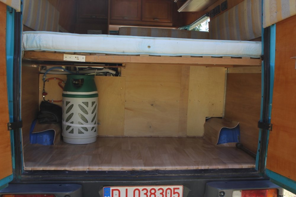

ovidiu cica Posted June 2, 2017 Author Share Posted June 2, 2017 Re: IVECO DAILY 40-10 4X4 - expedition vehicle Nu am stat degeaba ! Iata ce s-a mai intamplat : - dat jos un geam mare ,greu ,fix si urat si pus un geam de autorulota cu geam termopan cu jaluzele de tantari si intimitate-antireflex in spatele soferului - montat in interior corpurile suspendate laterale stanga si dreapta plus creat un corp suspendat deasupra soferului - toate au capacitate de depozitare totala de 1m cub - montat frigider Dometic pe 3 cai (12v, 220v si gpl)de 60l cu congelator,plita incorporabila Hans aragaz 2 ochiuri cu aprindere piezo, chiuveta inox cu ventil mare cu functie si de dop - am inceput montarea instalatiilor ce vor monitoriza starea bateriei de pe ,,rulota,, si nivelul apei intr-un rezervor de 135 l(!!!) - am tras firele si montat prizele(2 de 220v si una de 12v),una pt TV si intrerupatoarele si comutatoarele pt benzile LED ( 4 la numar - 2 de 9w si 2 de 5 w - urmeaza electroblokul ce face mai multe printre care - redresor,monitorizare apa si baterie,iar in viitor panourile solare - nu in ultimul rand pozitionez provizoriu invertorul de 1kw(intentionez ceva mai mare!) - s-a montat si somiera pt patul suspendat si urmeaza confectionarea unei saltele personalizata - pt un ochi mai atent se va observa ca am dat cu insonorizant in culoarea barii fata pe toata partea inferioara a camiloiului Si acum ceva dovezi: 1 sa mai auzim si de Bine,ca de rau este pamantul plin! Link to comment Share on other sites More sharing options...

ovidiu cica Posted July 7, 2017 Author Share Posted July 7, 2017 Re: IVECO DAILY 40-10 4X4 - expedition vehicle Am facut si celebra bancheta/pat Am pus si invertorul,electroblocul cu panourile de monitorizare a incarcarii bateriei si a nivelului de apa,barele led,si ate nimicuri Urmeaza blatul de la masa care va fi folosit si afara !(prins de usa culisanta ) Butelia a fost aleasa una usoara de fibra,transparenta(!) si cu ventil care opreste gazul la foc(!) Masina este operationala cu exceptia a 2 chestii: - eberspracher-ul -negociez pozitia inca ! - nu sunt hotarat ce varianta sa laeg pt boilerul pt apa calda???? Orice idee este binevenita Si acum ceva imagini sa mai auzim si de Bine,ca de rau este pamantul plin! Link to comment Share on other sites More sharing options...

ovidiu cica Posted July 9, 2017 Author Share Posted July 9, 2017 Re: IVECO DAILY 40-10 4X4 - expedition vehicle De joi Camiloiul a iesit din padoc ! Am verificat raportul reductorului si este foarte lent! Am pus Camiloiul cu a 2 a langa un GC 2,7 si in 5 secunde GC a castigat cativa metri buni Ulterior am facut acdlasi lucru cu o Lada Niva ,la fel In 1-a parca ar fi motor pas cu pas ! sa mai auzim si de Bine,ca de rau este pamantul plin! Link to comment Share on other sites More sharing options...
ovidiu cica Posted July 10, 2017 Author Share Posted July 10, 2017 (edited) Re: IVECO DAILY 40-10 4X4 - expedition vehicle Revin cu o mica precizare la subiectul despre legarea bateriilor:acestea sunt interconectate nu prein 3x2,5mm ci 3 x 4mm ! Si ca sa revin la subiect . Pt a evita situatia in care bateria auxiliara este descarcata foarte mult si la pornirea motorului s-ar putea sa ,,migreze o foarte mare cantitate de curent,, catre ea de la bateria principala se poate pune un releu cam de 70 A? In plus tot intre cele 2 baterii se poate pune un al 2 -lea releu de incarcare pt a nu directiona tot curentul de incarcare catre cea auxiliara si a o deteriora ?Cate fire are pt conectare are un releu regulator de incarcare? + , - ,si excitatia alternatorului cumva? Daca e asa nu merge inca un releu de incarcare ! Edited July 10, 2017 by ovidiu cica sa mai auzim si de Bine,ca de rau este pamantul plin! Link to comment Share on other sites More sharing options...
