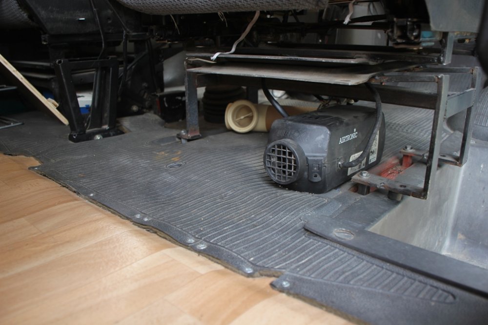

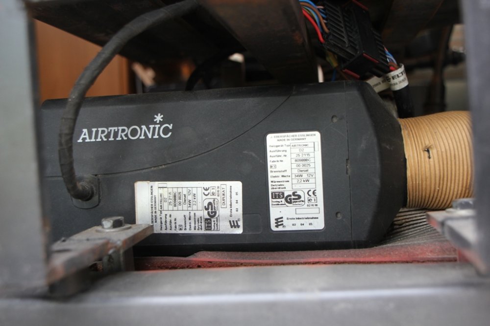

ovidiu cica Posted October 4, 2017 Author Share Posted October 4, 2017 Re: IVECO DAILY 40-10 4X4 - expedition vehicle Am vorbit cu Gigi (Viorel) la telefon si cred ca ma voi reorienta catre ceva flexibil asta daca nu ,,sare,, ceva pliabil la un pret bun. In alta ordine de idei de vreo 3 saptamani tot zic sa spun ca am montat si eberspracherul - Airtronic de 2,2kw care merge super Deci avem 3 surse de caldura .Sa vina iarna ! sa mai auzim si de Bine,ca de rau este pamantul plin! Link to comment Share on other sites More sharing options...

ovidiu cica Posted October 5, 2017 Author Share Posted October 5, 2017 (edited) Re: IVECO DAILY 40-10 4X4 - expedition vehicle A fost pe masina si este nou ca si webasto termotop E Amandoua functioneaza super Edited October 5, 2017 by ovidiu cica sa mai auzim si de Bine,ca de rau este pamantul plin! Link to comment Share on other sites More sharing options...
