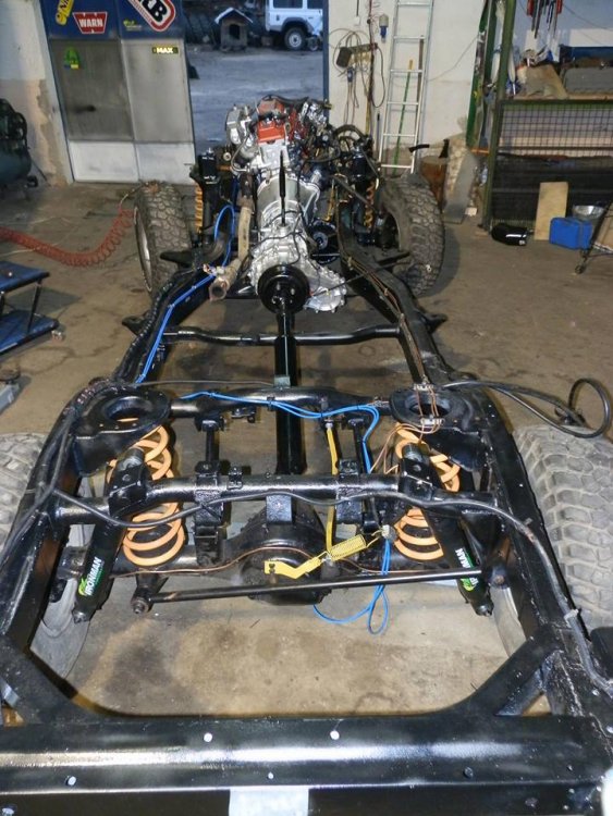

Eu am facut asta cu sasiul de la Jeep. Data jos caroseria, sablat, reparat tot ce era de reparat, zincat (presupune inainte baie de curatare in acid). Sunt multumit de ce a iesit, cu zincarea termica.
E cam ambitios sa faci totul in 10 zile, cred ca minim 2-3 zile sunt necesare sa o demontezi, cat mai dureaza transportul, sablatul, zincatul, iar pt montaj iar cred ca ai nevoie de minim 1 saptamana. O sa tot gasesti suruburi care nu ies, nu se mai potrivesc, complicatii, etc.
