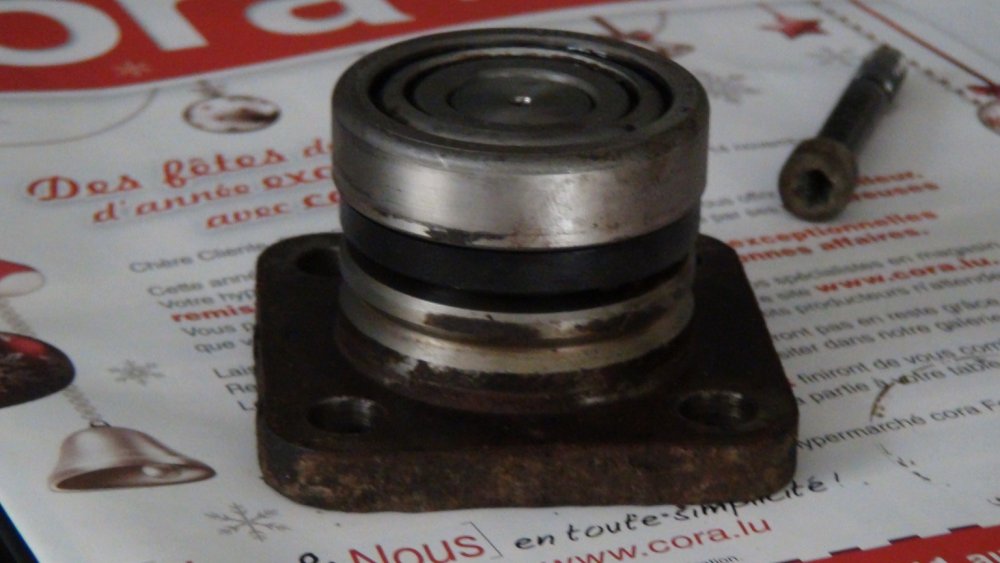

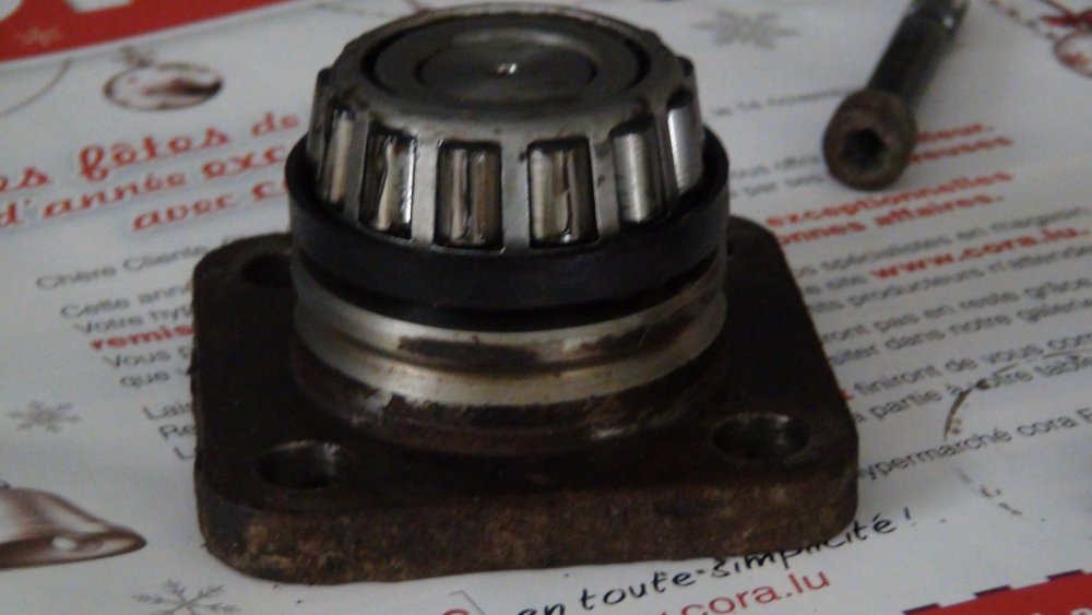

Am aici o dileme baieti.
In toate ofertele care le-am primit rulmenti nu au protectia pentru praf/noroi.
Cel putin asa arata in poze.
Care este situatia?
Cu protectie pot sa cumpar doar de la nissan?
Fara protectie pot sa-mi cumpar eu de oriunde la un pret de nimic si sunt de calitate, 7 EU Fab, sau NSK, dar nu vreau sa fac chiar la prima reparatie deja compromisuri.

Re: Caut firma/ persoana pt Sablare-si tratament Zinc
Ursu, pai cum ai reusit se le distrugi?
Ai facut offroad intens/agresiv?
Care este situatia?
Pun o poza cu rulmentul meu care l-am dat jos[ATTACH=CONFIG]272654[/ATTACH][ATTACH=CONFIG]272655[/ATTACH]
Deja faci un compromis care nu merita sa il faci.
Cumpara un kit de reparatie complet si fa o revizie ca la carte la puntea aia.
Nu doar simeringuri, rulmenti care seama cu cei de pe masina sau alte "echivalente"
Nu vei gasi separat protectiile respective.
Gasesti kit de reparatia de la Terrain Tamer in care ai tot ce trebuie. E destul de scump dar de asta ai nevoie daca vrei sa faci o lucrare de calitate care sa te tina mult.
Poti sa montezi rulmentii pivoti fara garnituri dar presoarele sa le inchizi cu un strat subtire de silicon.
Singura conditie este ca rulmentii sa fie ptr asa ceva, nu sa cumperi rulmenti tehnici. Iti recomand sa pui originalul sau KOYO nu altceva. Pe original un astfel de rulment e aproape 180 lei iar pe aftermaket 50-80 lei in functie de marca.
Protectia nu o gasesti separat.
Setul de la TT este scump si nu se justifica achizitia lui decat daca ai nevoie sa schimbi majoritatea pieselor de acolo. Ce-i drept daca desfaci acolo, e bine sa schimbi tot ...sa stii o treaba. Nu e greu din punct de vedere tehnic dar e mult de munca si bibilit.
Atentie si la curatarea si lubrifierea capetelor de planetara.

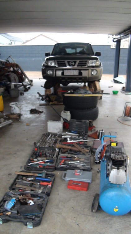

Inca o zi fara piese si o sa mai fie multe pt ca nu am platit inca nimic:(:( a fost si frumos afara mai sa stai sub masina toata ziua :(:(:fr2:fr2
maine incep sa-mi fac o rampa inaltime 30 cm sa urc cu masina cand schimb ulei, mam cam saturat de cric, macar nu ma gandesc ca nu am piese:(
Daca crezi ca te ajuta ... rulmentul pivot este Koyo Hi-Cap 30304 AJ ( adica e putin mai mare la baza inelului interior , pe aceasta baza se preseaza manseta de protectie si etansare - pe rulmentii obisnuiti standardizati manseta nu se mai preseaza si sta in dorul lelii p-acolo fara sa etanseze , ca , sunt mai mici ... ) .
Manseta de protectie este Koyo 30304 AJ RSH .
Asamblate , au codul Koyo HI-Cap 30304 AJ RRS .
Inca mai cred ca nu ar trebui sa cumperi componentele separate , de vreme ce ai nevoie de toate .
Adica toate : ansamblu simering raclor sfere - 4057901 J 00 ; simering interior fuzeta 4023201 J 00 ; simering pe butuc sub discul de frana - 40227 C 8200 ( care de fapt e NOK AS2 , 65 mm x 82 mm x 18 ... ) ... revenim ... ; simering planetara 40533-01 j 00 ; simeringul mare pe suport ambutisat 4022801 J00 : rulment planetara 40588 C 6000 ( aftermarket este colivia cu ace HK 3516 ) .
Pana acum , de la inceputul acestei postari ,toate cele enumerate sunt cuprinse in kitul de reparatie . urmatoarele vor trebui procurate separat . Kitul nu are inclusi rulmentii de roata dar nu sunt probleme de cumparare . Fa-ti un studiu de piata si vezi cum e mai rezonabil , sa le cumperi separat sau la kit .
Daca simeringurile recloare arata bine asta nu ineseamna ca si sterg bine , in special daca sfere sunt ruginite automat si simeringurile sunt zdrentuite si trebuie inlocuite , costa aprox 150 lei per set per roata . Sferele trebuie sa fie relativ lucioase , nu oglinda dar curate .
Daca se avariaza prea tare la demontare , capacele interioare de la rulmetii pivoti ( opercule ) - 4004001 J 00 .
Simering diferential fata 38189 C 7020 .
Garnitura diferential fata pentru diferential H233B : 38320- T 3322 ( daca si numai daca e irecuperabila insa in mod normal e perfect reutilizabila ajutata de o dunga de silicon de etansare ) .

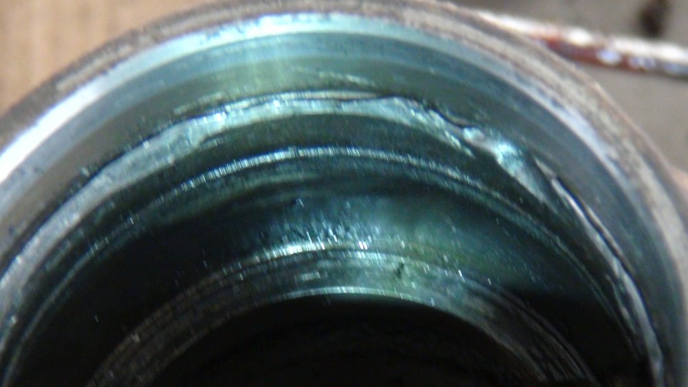

Buna Cos,
aseara insfarsit am primit oferta complet kit fata punte de la TT Bucuresti, 935 lei, rulmenti sunt KOYO
Le-am mai trimis un email pt rulmentul de la differenial si semering.
Semeringul la mine este complet distrus, si suprafata unde vine montat rulmentul, dar nu cred ca afecteaza functia, cu o freza se poate reface
Am si o oferta sa cumpar o punte completa, 350 EU, in stare buna zice proprietarul, dar nu am loc pt a mea care o dau jos si imi doresc sa refac puntea asta.
Daca aveam piesele era montata de mult, am alta masina, terrano, nu este o problema, pot sa umblu,dar stii tu daca incepi ceva vrei sa termini.
Mersi o sa le trimit codurile la TT sper sa aiba piesele.
Rulmentul pot sa il montez de orice marca in cel mai rau caz, dar incerc piese de calitate, dar semeringul ala special nu il are doar cine se acupa de piese nissan
Flansa de diferential e compromisa si in starea in care se arata va distruge orice simering , se poate repara prin camasuire dar nu merita efortul , mai bine cumperi una SH in stare buna atentie sa fie identica ca sunt cateva variatii constructive .
Costul camasuirii pentru un rezultat de calitate ( adica , na ,corect , durabil si sa nu curga ca altfel e munca inutila ) implica si masina de rectificat , la strung cu greu obtii precizia necesara , ar trebui sa demontezi pinionul , sa presezi flansa pe caneluri si apoi prelucrata intre centrele pinionului , operatia fiind tributara preciziei strungului deci cam nasol ... apoi rectificata ... deja nu merita manopera si nici macar costul mansetei de reparatie ( pe care o poti substitui cu o camasa de rulment presata pe flansa ebosata si apoi prelucrata , dar si asa necesita sacrificarea unui rulment ...probabil mai scump decat o flansa SH ...
Nu vand piese ... dar le poti cumpara de la orice magazin de piese auto ... cere niste oferte ...eu nu le am cu comertul ... nu sunt nici mecanic cu tidula la dosar ... doar mi-am facut temele , norocul situatiei e ca se intampla ca puntea pe care o ai in lucru sa fie identica cu ce am eu pe masina si cu mult inainte eu am inceput si eu sa mi-o ciocanesc singur ... ... ... ( ups , a sarit iar ... limba romana ... o comoara ... ) ... puntea , adica .... mai tai , mai pun ...
Update in scadere - la puntea de Y61 nu ai nevoie de simeringul mare pe suport ambutisat 4022801 J 00 , imi pare rau pentru greseala . E un simering exterior care protejeaza suplimentar butucul rotii la Y60 , insa la puntea de Y61 s-a renuntat la el pentru ca zona respectiva a fost folosita pentru inelul de ABS . La puntea mea am renuntat la inelul de ABS ( n-am ABS ca masina nu e Y61 dar puntea e de Y61 ) si am aplicat suplimentar simeringul respectiv dupa modificarea lui , zic io ca e mai bine cu mai multa protectie si am profitat de situatie .
Deci ... ai mai scapat de doua piese din cosul de cumparaturi , nu ca ar fi fost mai scumpe decat zece litri de diesel ...
Mersi cos,
uite eu o rectificam cu convingerea ca o sa fie OK.
Dupa cum spui tu, cred ca jocul intre pinion si partea rectificata era prea mare, si nu merita manopera, garantat semeringul avea viata mai scurta
Asta e, cumpar alta.

Pana la urma am gasit toate piesele doar nu am gasit flansa. Bineinteles ca rulmentul si semeringul costa apropape cat tot diferentialul cu carcasa SH, doar gata sa il montezi, bineinteles daca vanzatorul este cinstit.
La mine diferentialul este in perfecta stare, dinti nu au nici o uzura, inainte sa il desfac am incercat sa vad daca are joc coroana, nimic.
Dupa desfacere inca o inspectie, nu am gasit nimic nici la pinion.
Dar rulmentul la pinion a explodat, si inelul de la rulment care l-am scos afara cu presa a fost fisurat, din rulment nu am gasit aproape nimic, semeringul garantat nu a fost bun, a intrat omul bine in noroi, a intrat noroi in rulment, cu turati sa incalzit bine si rulmentul a explodat.
Macar asa imi explic eu.

Astazi am facut curatenie, am dat jos partea cu discul de frana, bineinteles ca senzorul de abs nu a iesit afara, mam chinuit mult, pana la urma sa rupt:):), dau vreo 50EU pe el daca nu il gasesc SH.
Dau tot jos si repar totul bine, tot kitul rulmenti roti, toate semeringurile, curatat si revopsit totul. O sa pun poze in cateva zile.
Cand o sa fac in primavara sasiul nu mai desfac si la roti, o sa fac puntea doar pe din afara, sablare + vopsire.
