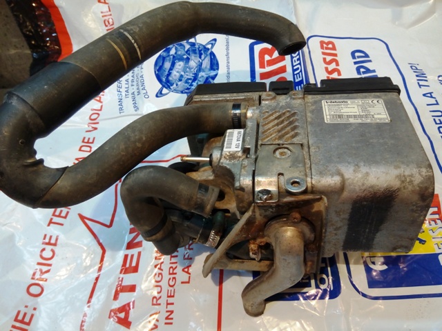

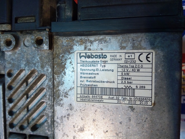

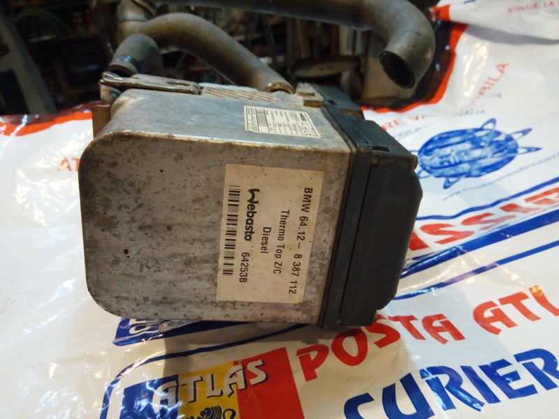

Nu vreau sa-ti stric vanzarea insa cel de bmw merge.....doar pe bmw.
E comandat de calculatorul motorului cu pornire din climatronic la mai putin de 5 C temp exterioara. Ca sa-l faci sa mearga pe alta masina trebuie inlocuita electronica.
Nu mi strici nimic , am si spus in anunt si chiar se vede pe eticheta si pret ! , de lectii si lupi moralisti e plin siteul asta , daca vrei te pot documenta eu cum sa umbli intr o placa electronica sa o deblochezi ! o solutie ce nu are rost dealtfel !...asa ca cine l cumpara dedicate il ia la pretul asta cine l cumpara cu pornire libera o sal cumpere cu alt pret !

Teo , nu trebuie sa te superi pe om, daca produsul nu convine la client e tambalau mare cu costuri de retur si plata banilor inapoi. Mai bine sa stie la ce se baga, nu?
Totusi, exista solutie si pt acaretele astea, fie o placa sh functionala fie sa ne traiasca mama China, ca poporul frata chinez face di toati.

Nu e vorba de lectii aici...concluziile le trage fiecare....corect era sa specifici.
Eu d-aia am intervenit....in descriere ai zis asa : "ambele pot fi montate pe orisice autoturism" - :ft - o jumatate de adevar = fals

Ptr ca am trecut si eu prin chestii dastea ...si cel de BMW se poate monta pe orice auto cu conditia sa ii fie adaptata o instalatie webasto cu comanda manuala/radiocomanda de la alt aparat. E chestie de electronica, nu e simplu dar nici foarte complicat.
Pretul unitatii este unul echitabil (sa nu zic foarte bun). O astfel de instalatie cu teuri, coturi, furtune, cablaj, comanda, adaptare electronica, sare in conditiile date lejer de 1000 de lei la gata...

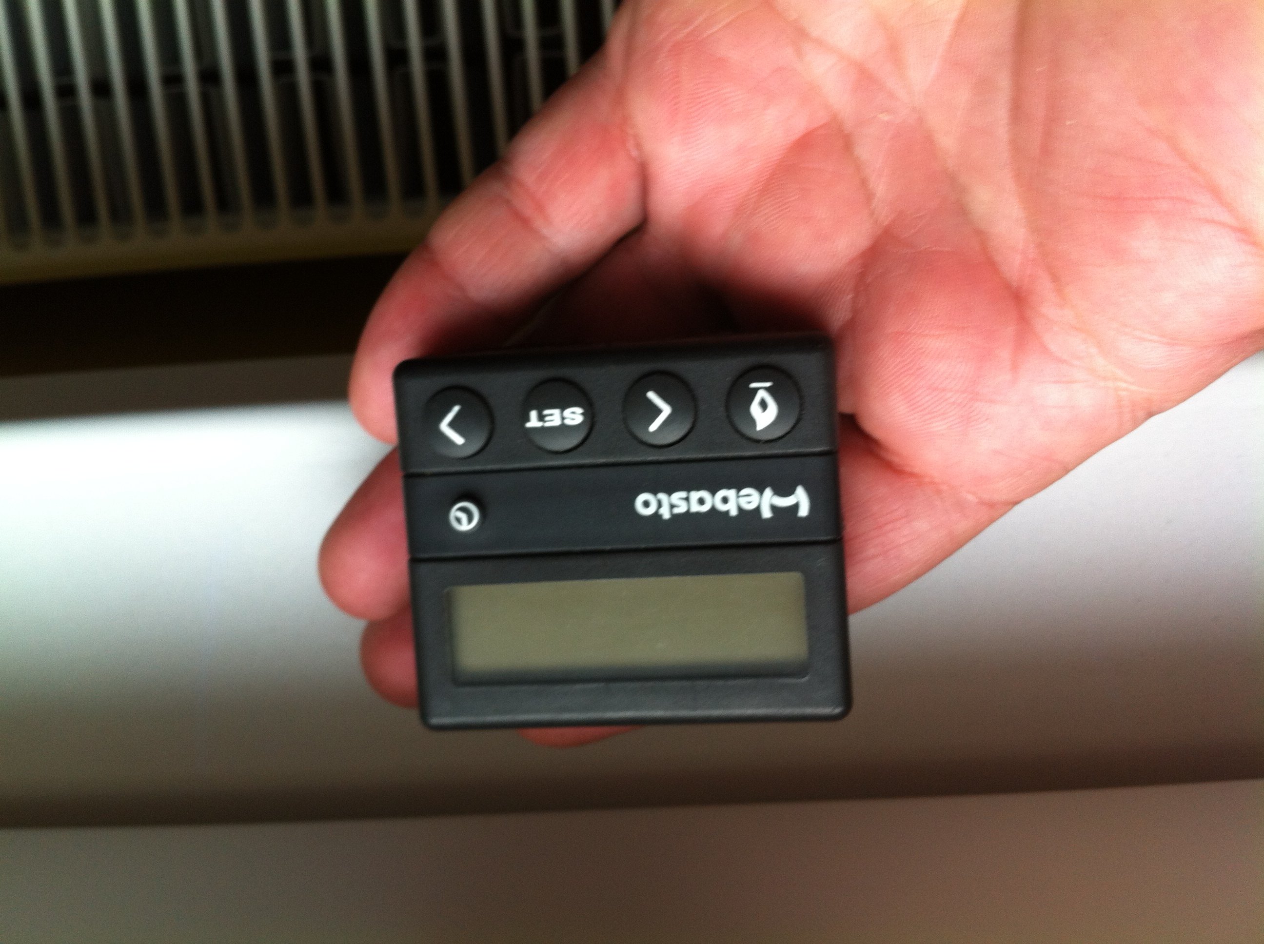

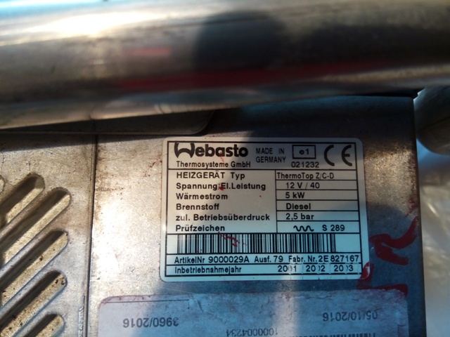

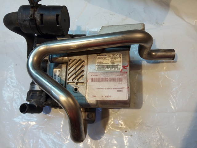

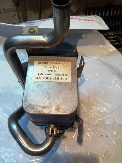

Webasto asta de BMW,este identic cu al meu de pe Freelander. Eu am renuntat la comanda automata care era pe senzor de temperatura si am montat un ceas programator,care are 2 fire legate la mufa de 6 pini si se poate comanda manual fara probleme, dupa cum spunea si @Yonutz.

:g Ceasul programator si instalatia electrica completa necesara functionarii sistemului le am eu.
Initiatorul topicului (persoana ce NU o cunosc) sper ca nu are motiv de suparare ca am postat aici, il va ajuta sa-si vanda marfa mai usor programatorul fiind o piesa "cheie" si destul de greu de gasit !
