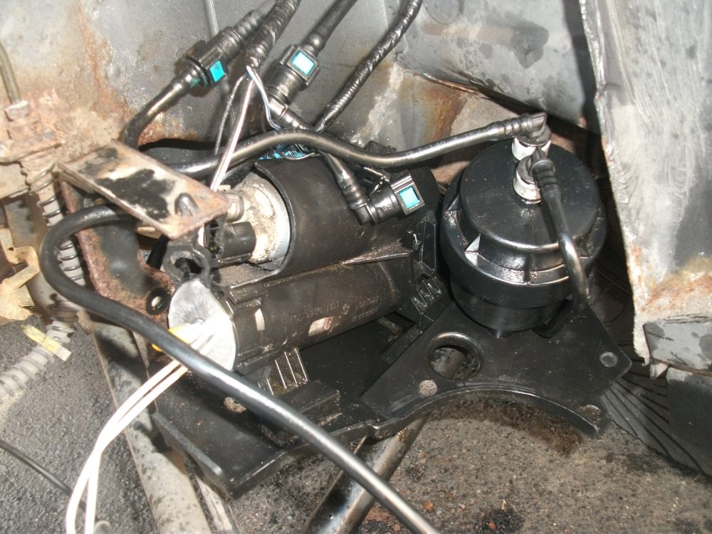

DKW Posted January 8, 2017 Share Posted January 8, 2017 (edited) Re: Primul meu 4x4 (de la cumparare si pana la...........) cand da la automat sunetul este metalic! Nu se alimenteaza, presiune mica pe rampa de injectoare. L.E. 2 ma gândeam acum ... sa zic ca dădea matorina pe retur, cam "nefiresc de multa".... Daca da prea multa motorina pe retur http://forum.club4x4.ro/showthread.php?59182-Freelander-Td4-probleme-la-motor&p=651720&viewfull=1#post651720, asta ar putea fi una din cauze, valva respectiva. Edited January 8, 2017 by DKW Reading the Owners Manual doesn't hurt. NU RASPUND PE PM LA PROBLEME TEHNICE SAU DE INTERES GENERAL Td4 ESX CommandShift MY02 3Dr (M.O.D.) KV6 CommandShift MY01 3Dr (Măgaru') SD4 S CommandShift MY11 5Dr (Sarah) KV6 XEI CommandShift MY01 5Dr (Phoenix) Link to comment Share on other sites More sharing options...
sierrafery Posted January 8, 2017 Share Posted January 8, 2017 Re: Primul meu 4x4 (de la cumparare si pana la...........) Fiind manuala ar trebui incercata o pornire cu masina tractata fara a da la demaror, faptul ca e legata de alta care are curent poate fi irelevant daca nu se cunoaste caderea de tensiune pe demaror deci asta ar trebui masurata adica sa se vada ce tensiune e pe baterie in momentul cuplarii demarorului...totodata faptul ca bujiile sunt noi nu confirma si ca primesc tensiune NU RASPUND USERILOR CU PROFIL INCOMPLET LA MASINA(model, an, motor, transmisie), NU RASPUND PE PM LA PROBLEME TEHNICE SAU DE INTERES GENERAL Discovery Td5 ES , "00. manual, ECU tunat, intercooler marit...merge de rupe Link to comment Share on other sites More sharing options...
alin75 Posted January 8, 2017 Share Posted January 8, 2017 (edited) Re: Primul meu 4x4 (de la cumparare si pana la...........) Nu se alimenteaza, presiune mica pe rampa de injectoare. am scos de la pompa de injectie furtul de are in capat mufa albastra, scoate motorina, chiar destul de bine! Cred ca senzorul de presiune nu "face treaba". Daca ne uitam pe schema, avem doi senzori (3 si 6), care pot crea probleme. Zic si eu, daca nu lucreaza.... este firesc atunci sa dea toata cantitatea pe retur. DAR am dar cu spray de pornire ... nimic (a avut un rateu si atat!)wmln011e.pdf Edited January 8, 2017 by alin75 .... orice supraapreciere duce la dezamagire..... Link to comment Share on other sites More sharing options...
alin75 Posted January 8, 2017 Share Posted January 8, 2017 Re: Primul meu 4x4 (de la cumparare si pana la...........) Fiind manuala ar trebui incercata o pornire cu masina tractata fara a da la demaror, faptul ca e legata de alta care are curent poate fi irelevant daca nu se cunoaste caderea de tensiune pe demaror deci asta ar trebui masurata adica sa se vada ce tensiune e pe baterie in momentul cuplarii demarorului...totodata faptul ca bujiile sunt noi nu confirma si ca primesc tensiune am zis ... sa nu o tragem (nu prea sunt de acord cu pornirile astea.....), mai ales ca nu era o certitudine ca facem ceva... Marti vine un baiat la ea cu tester (nu este dedicat, dar am inteles de la Costi ca are si titul LRF). Vedem atunci ce citeste! .... orice supraapreciere duce la dezamagire..... Link to comment Share on other sites More sharing options...
DKW Posted January 8, 2017 Share Posted January 8, 2017 Re: Primul meu 4x4 (de la cumparare si pana la...........) Daca senzorul HP nu citeste corect presiune va transmite un semnal gresit catre ECU, iar ECU nu te va lasa sa pornesti motorul, nedeschizand injectoarele. Reading the Owners Manual doesn't hurt. NU RASPUND PE PM LA PROBLEME TEHNICE SAU DE INTERES GENERAL Td4 ESX CommandShift MY02 3Dr (M.O.D.) KV6 CommandShift MY01 3Dr (Măgaru') SD4 S CommandShift MY11 5Dr (Sarah) KV6 XEI CommandShift MY01 5Dr (Phoenix) Link to comment Share on other sites More sharing options...
alin75 Posted January 8, 2017 Share Posted January 8, 2017 Re: Primul meu 4x4 (de la cumparare si pana la...........) Daca senzorul HP nu citeste corect presiune va transmite un semnal gresit catre ECU, iar ECU nu te va lasa sa pornesti motorul, nedeschizand injectoarele. Deci HP .... si ce scor are! .... orice supraapreciere duce la dezamagire..... Link to comment Share on other sites More sharing options...
DKW Posted January 8, 2017 Share Posted January 8, 2017 Re: Primul meu 4x4 (de la cumparare si pana la...........) La Obor cam 630 lei, Bosch furnizat de AllMakes. Reading the Owners Manual doesn't hurt. NU RASPUND PE PM LA PROBLEME TEHNICE SAU DE INTERES GENERAL Td4 ESX CommandShift MY02 3Dr (M.O.D.) KV6 CommandShift MY01 3Dr (Măgaru') SD4 S CommandShift MY11 5Dr (Sarah) KV6 XEI CommandShift MY01 5Dr (Phoenix) Link to comment Share on other sites More sharing options...
sierrafery Posted January 8, 2017 Share Posted January 8, 2017 Re: Primul meu 4x4 (de la cumparare si pana la...........) Acelas simptom il da si senzorul de volanta asa ca mai bine asteptati testerul sa vedem ce vede NU RASPUND USERILOR CU PROFIL INCOMPLET LA MASINA(model, an, motor, transmisie), NU RASPUND PE PM LA PROBLEME TEHNICE SAU DE INTERES GENERAL Discovery Td5 ES , "00. manual, ECU tunat, intercooler marit...merge de rupe Link to comment Share on other sites More sharing options...
alin75 Posted January 8, 2017 Share Posted January 8, 2017 Re: Primul meu 4x4 (de la cumparare si pana la...........) Acelas simptom il da si senzorul de volanta asa ca mai bine asteptati testerul sa vedem ce vede clar... doar ca suntem ca la ... pariuri:grin: .... orice supraapreciere duce la dezamagire..... Link to comment Share on other sites More sharing options...
DKW Posted January 8, 2017 Share Posted January 8, 2017 (edited) Re: Primul meu 4x4 (de la cumparare si pana la...........) Acelas simptom il da si senzorul de volanta asa ca mai bine asteptati testerul sa vedem ce vede +1 ^^^ Total de acord! Dar nu ar putea sa-l masoare, sa mai scape din dubii? Edited January 8, 2017 by DKW Reading the Owners Manual doesn't hurt. NU RASPUND PE PM LA PROBLEME TEHNICE SAU DE INTERES GENERAL Td4 ESX CommandShift MY02 3Dr (M.O.D.) KV6 CommandShift MY01 3Dr (Măgaru') SD4 S CommandShift MY11 5Dr (Sarah) KV6 XEI CommandShift MY01 5Dr (Phoenix) Link to comment Share on other sites More sharing options...
sierrafery Posted January 8, 2017 Share Posted January 8, 2017 Re: Primul meu 4x4 (de la cumparare si pana la...........) De dubii in cazul senzorului de volanta prin masurare rudimentara se poate scapa doar daca il gasesti intrerupt, atunci e 100% bulit, in rest e irelevant, eventual cu osciloscop se poate diagnostica cu acuratete sau cu testerul vazut ce rpm citeste live in timp ce invarte demarorul, tre sa dea peste 250 NU RASPUND USERILOR CU PROFIL INCOMPLET LA MASINA(model, an, motor, transmisie), NU RASPUND PE PM LA PROBLEME TEHNICE SAU DE INTERES GENERAL Discovery Td5 ES , "00. manual, ECU tunat, intercooler marit...merge de rupe Link to comment Share on other sites More sharing options...
Land Rover TD4 Posted January 10, 2017 Author Share Posted January 10, 2017 Re: Primul meu 4x4 (de la cumparare si pana la...........) Datorita temperaturilor de afara am fost nevoit sa duc voinicul pe platforma la service, acolo am constatat ca bateria era cam descarcata(deh cald rau afara) si in concluzie a fost pusa pe redresor si maine o sa aflam cauza refuzului de a porni.Pana maine,,,,,,,,,,mister. Link to comment Share on other sites More sharing options...
Land Rover TD4 Posted January 11, 2017 Author Share Posted January 11, 2017 (edited) Re: Primul meu 4x4 (de la cumparare si pana la...........) Azi de dimineata ma sunat mecanicul si mi-a comunicat ca masina mea merge..........de aseara.Nu a avut liniste dupa ce ma vazut trist,si a pus bateria pe masina si a reusit sa o porneasca.A pus testerul pe ea si...........senzorul de pe rampa de injectoare nu face ,,servici'' constiincios ,de aceea ma lasat cu ochi-n zapada si ger,in concluzie am fost si l-am comandat si maine il primesc iar sambata o sa-l inlocuiesc pe masina.Dupa inlocuire o vom testa din nou .Urmeaza debitmetrul de aer si tot sambata voi curata galeria de admisie si supapa EGR. Tot azi am constatat cu bucurie ca incalzitorul auxiliar functioneaza. Edited January 11, 2017 by Land Rover TD4 Link to comment Share on other sites More sharing options...
Land Rover TD4 Posted January 13, 2017 Author Share Posted January 13, 2017 Re: Primul meu 4x4 (de la cumparare si pana la...........) Azi mi-a sosit senzorul ptr rampa de la injectoare, maine se monteaza si urmeaza un nou test cu programul dedicat sa vedem ce mai iese...........sper ca nimic. Link to comment Share on other sites More sharing options...
Land Rover TD4 Posted January 14, 2017 Author Share Posted January 14, 2017 Re: Primul meu 4x4 (de la cumparare si pana la...........) Azi am schimbat senzorul de la rampa de injectoare,masina merge super, porneste,,la sfert'' ,se accelereaza la milimetru ,demaraj super,nu mai scoate fum, martorul aprins din bord sa stins singur dupa ce calculatorul a citit noul senzor.Cu aceasta ocazie am curatat si supapa EGR .A ramas pentru o data viitoare galeria de admisie si sa schimb zilele viitoare filtrul epurator. Link to comment Share on other sites More sharing options...
