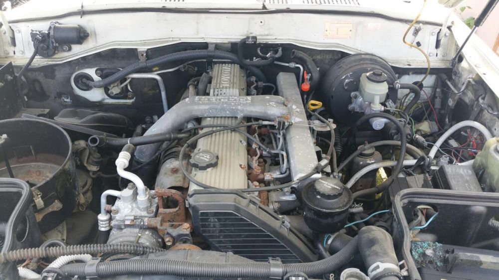

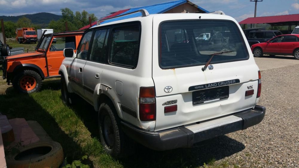

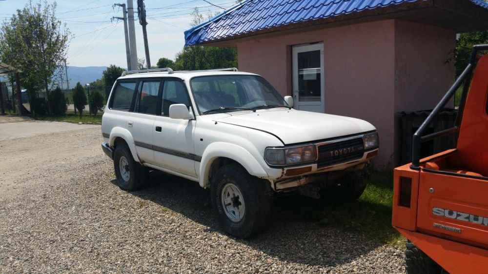

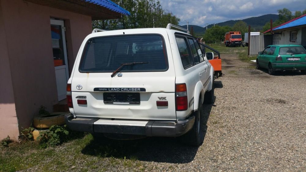

grizzlee Posted January 30, 2017 Share Posted January 30, 2017 Hello De sarbatori a fost moshul mai darnic si a adus un HDJ80 din 91, 4.2 turbo. Nu degeaba am scris in titlu ca e cotetz, dar cam asta e starea actuala. - Masina a stat peste 10 ani, dar a stat in mare parte intr-un garaj. - caroseria are doar rugina superficiala in cea mai mare parte, doar pragurile trebuiesc schimbate - motorul, desi nu a avut bujiile alimentate, a pornit la -8 grade din prima. Asta dupa ce a stat cateva luni nepornita cu alimentare de la pet. - frane moarte - instalatia electrica in zona motorului inexistenta, cutia de sigurante e praf, sunt doar 2 relee aruncate pe acolo si multe fire taiate. - furtune racire lipsa, corp filtru motorina lipsa si inca nu mi-am dat seama ce mai lipseste. - puntea fata goala. O groaza de piese in portbagaj, toate pline de pamant si vazelina veche de 100 de ani. Am primit in schimb un diferential bun, care trebuie montat. Ramane acuma sa vad ce surprize apar la montaj. Din cate mi-am dat seama, un cap de planetara e varza, un rulment de la diferential e ciobit si multe suruburi lipsa. - cutie automata care trage destul de bine, nu cred ca are probleme. Va dati seama cat am putut sa o testez in conditiile in care nu are racire. - fiindca nu are diferential fata, nu se poate deplasa, decat daca actionezei blocantul central. Cel putin asta merge. Blocant spate/fata nu are. - interior desfacut partial, fetele usi fata varza. Nu merge nici o comanda la geamurile elctrice. Ca si dotari(nu stiu cate sunt functionalte): - 4 geamuri electrice - trapa - clima automata Primul pas e sa montam diferential, schimbate uleiuri si curele motor. Trebuie sa caut un corp filtru motorina. Deocamdata are o tiganie de filtru de 5 ron montat pe alimentarea de la bidon. Al doilea pas, demontat tancul si spalat. Cireasa de pe tort e capitolul acte. Masina nu are acte, dar am separat un sasiu de anglia cu acte de utilitara. Aici as vrea sa va intreb daca apare in alta parte vreo serie de sasiu pe caroserie, in afara de cea de pe placa de aluminiu de sub capota. Am primit si placuta respectiva. Masina e 91 iar actele sunt de pe hdj din 98. Sper sa nu am surprize la rar, cand o fi sa o inscriu. Deocamdata o sa caut piese prin dezmembrari. Am vazut ca la noi, e doar Cosmin de la Hd si inca un tip din Tm care dezmembreaza asa ceva.Daca mai stie cineva ceva, va rog sa imi scrieti. Cam atata, am scris destul. Inca sunt sceptic in ceea ce priveste achizita asta, nu stiu daca sa ma bucur sau sa plang :cn Link to comment Share on other sites More sharing options...
