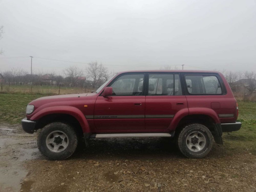

grizzlee Posted July 1, 2019 Author Share Posted July 1, 2019 (edited) In weekend am fost la cumparaturi. Pe calea asta vreau sa ii multumesc lui StoneCold care m-a ajutat enorm in achizitie, iar ca atare concluzia e mai jos: Motorizare 4.2 12V, echipare VX cu scaune de piele, incalzite, clima, blocanti fata-spate si stare generala foarte buna. Masina a aratat bine pana ieri, cand am mers cu ea un pic la padure si i-am aplicat un tratament cu crengi. In poza a doua, e scara magarilor: masina lui StoneCold, care e preparata de noroi, noua achizitie si un Outlander Hibrid, care pare copilul lor :) Planul maret e sa mut volanul de pe cea alba pe asta rosie si dupa aceea sa vedem cum facem cu inmatricularea :) Masina e minunata si in noroi si la drum lung, motorul si cutia lucreaza foarte bine. Problemele sunt la o planetara care cloncane si motorasele electrice de la blocanti. Incerc sa demontez motorasele, sa vad daca le pot resuscita cumva. Edited July 1, 2019 by grizzlee 1 Link to comment Share on other sites More sharing options...

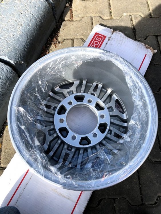

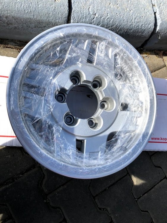

grizzlee Posted March 10, 2020 Author Share Posted March 10, 2020 (edited) El coche a primit suspensii OME Supercharger Hd, rezultand intr-o inaltare de aprox 6 cm. Asteapta la rand niste roti de 33 pe jantele standard de 80 reconditionate. In puntea fata am gasit ulei plin de shpan, care mai degraba semana a gem de prune decat ulei. A fost spalat cu motorina si pus ulei nou. Mai la vara urmeaza revizie la punti. Edited March 10, 2020 by grizzlee 1 Link to comment Share on other sites More sharing options...
