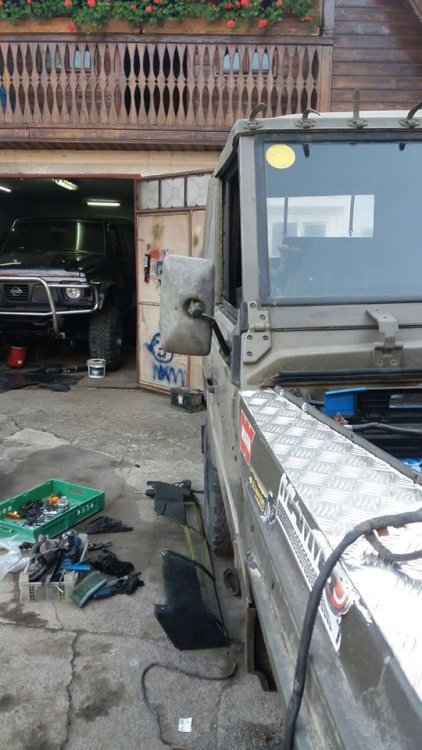

Re: Mercedes 280 GE Proiect Restomod
Am incercat cu cele de Dacia papuc dar sunt foarte joase, bratul lor e indoit in inghi drept nu obtuz ca la G
Mercedes G Wolf 461 300GD
Nissan Terrano II R20 2.7 TDi
nu prea desi oglinda cu tot cu corpul de plastic e identica, practic pe original e aceasi cod, dar bratul si prinderea difera, la 207 prinderea e verticala iar la G orizontala, am incercat sa o sucesc si sa o montez dar nu prea sunt multumit de rezultat
uite
