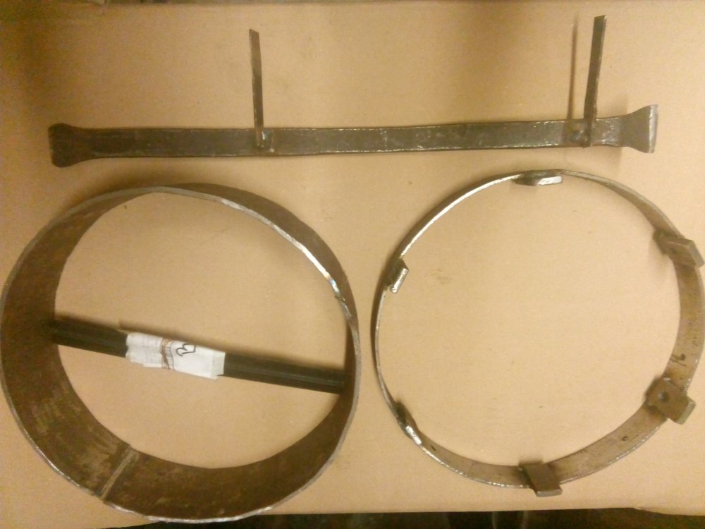

maxian paul Posted September 7, 2018 Share Posted September 7, 2018 Re: Mercedes 280 GE Proiect Restomod Codul chederului de geam pentru uși este A0029871433. Pun și o poză cu suporții și levierul construit pentru montarea servofranei, poți construi și alte variante pentru a sertiza la loc servofrana. Dacă e necesară repararea și te hotărăști să lucrezi tu îți dau mai multe detalii in caz că ai nevoie. Link to comment Share on other sites More sharing options...

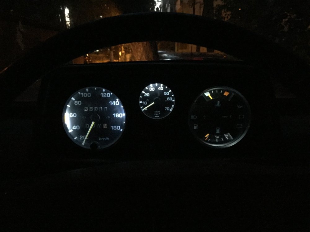

MihaiK Posted January 13, 2019 Author Share Posted January 13, 2019 (edited) Re: Mercedes 280 GE Proiect Restomod Merita, se vad mai bine ceasurile. Eu am cositorit efectiv piciorusele LED-ului de lamelele care intra in soclu. Au potrivit foarte frumos dupa. Am mai facut o mica iesire cu G la zapada si i-am gasit un feature important... nu trebuie dezumflate rotile mai jos de 0.8 bar, pentru ca dejanteaza. Jantele sunt prea late pt anvelopele acestea. Am reusit astfel performanta de a dejanta ambele anvelope de pe fata la joaca prin nameti. Am descoperit ca transmisia automata poate fi deficitara cand ramai impotmolit si vrei sa faci balans fata-spate. Pana acum am avut masini de offroad doar cu transmisie manuala si sunt obisnuit (poate gresit) sa fac balans fata-spate intr-un mod cat mai agresiv cand vreau sa ies dintr-o situatie mai sensibila, lucru care cutiei de viteze automate nu ii face bine deloc. Din R in D si tot asa. Incerc sa mai lucrez la tehnica. Cat despre dejantat, am reusit sa pun inapoi pe jenti anvelopele si am venit acasa pe roti. Au intrat destul de usor. Cred ca am sa imi proiectez si am sa imi fac un set de beadlock-uri pentru aceste jante. Edited January 14, 2019 by MihaiK Link to comment Share on other sites More sharing options...
