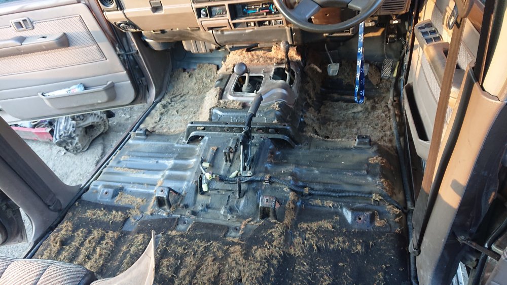

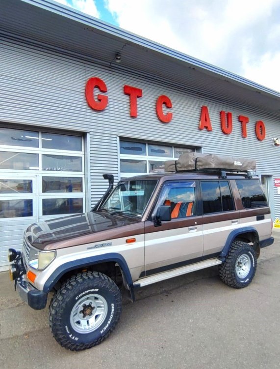

De curand am trecut la 4 usi! :1100643094:

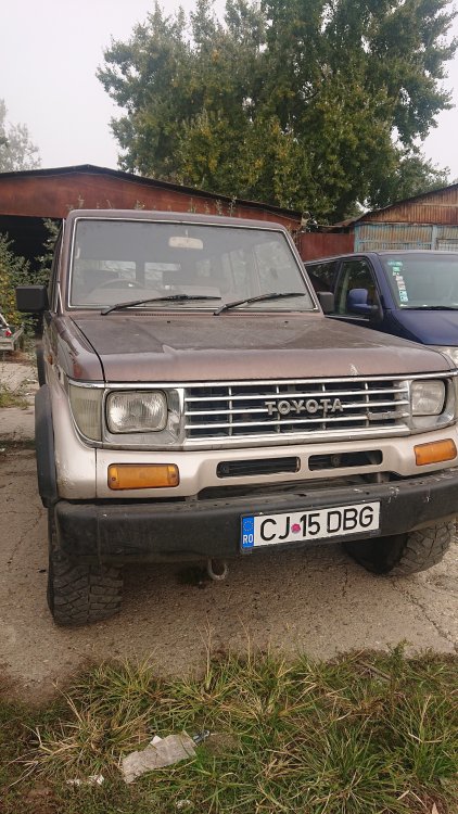

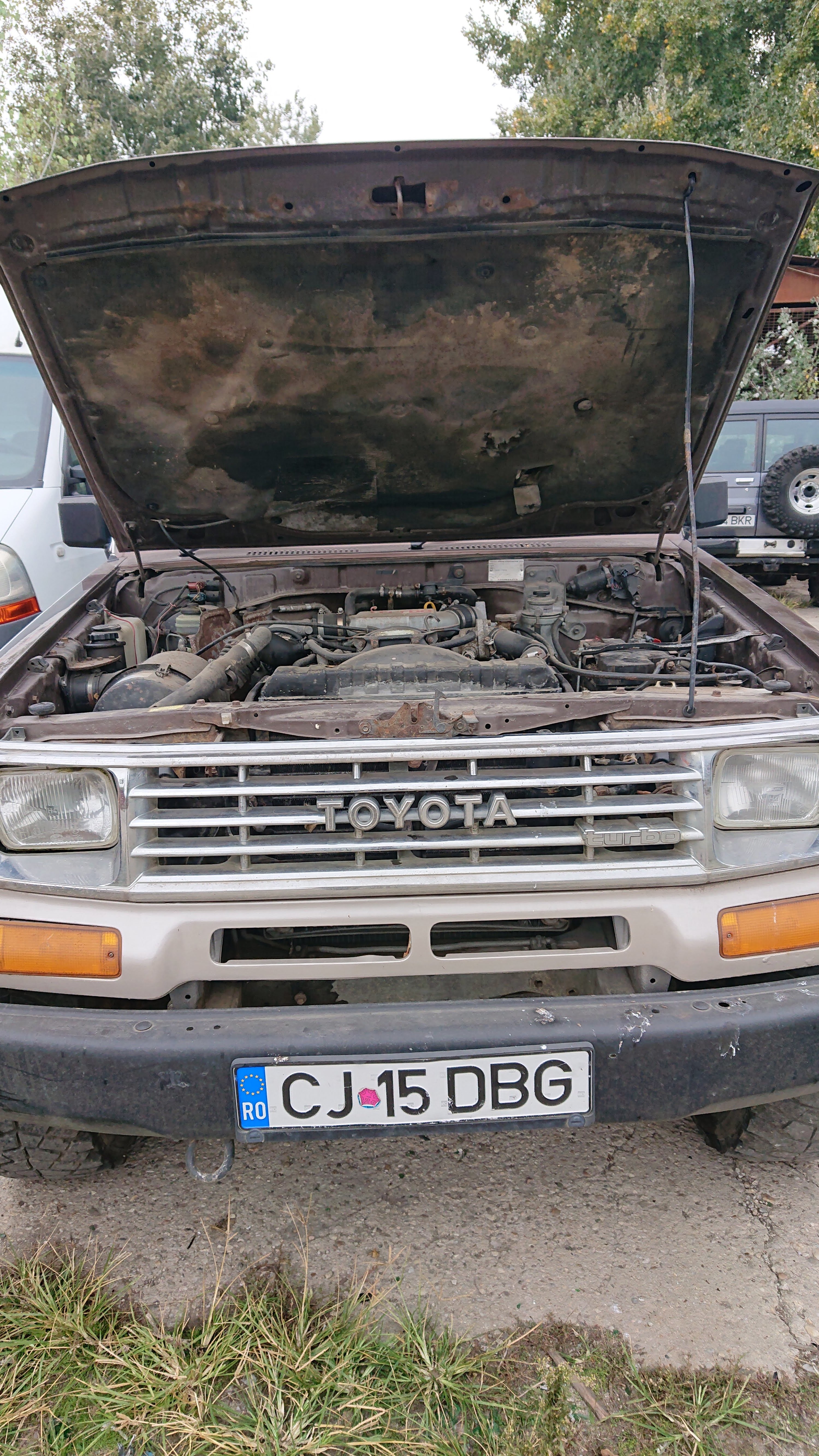

M-am pricopsit cu o gloaba de prin 1991.

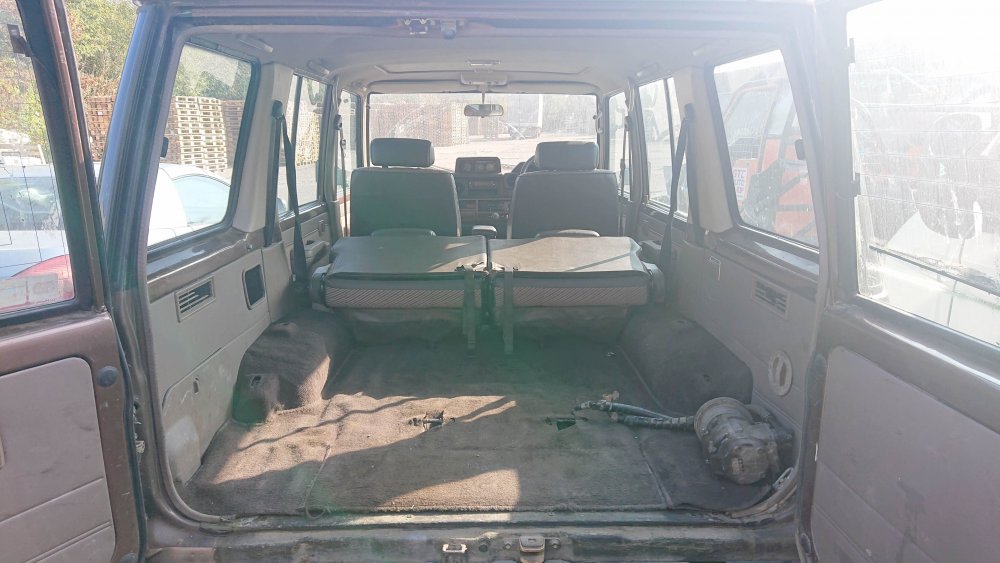

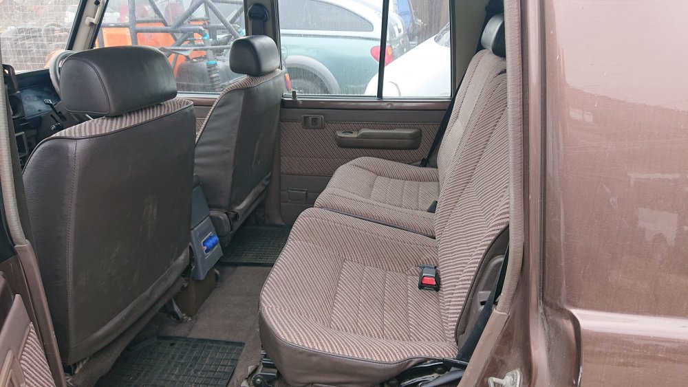

Interior murdar dar nimic de speriat, ceva rugina pe la aripi si praguri. :C

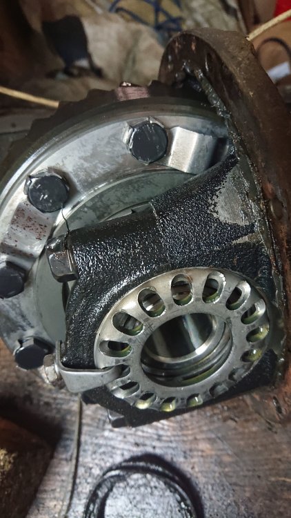

Are AC dar compresorul trebuie montat si conductele revizuite sau inlocuite unde e cazul. Dar se pare ca are si LSD pe spate.
Suspensie stok si anvelope DSC_1012.thumb.jpg.8964f971b33644fa27018da6a4b48fd6.jpgDSC_1019.thumb.jpg.7bc20a87269048e721f7054fe4224640.jpgDSC_1317.thumb.jpg.924d5209178c791f05380cfff0c5f53d.jpgDSC_1319.thumb.jpg.cb46ea33ee580c236acb6b9519f94342.jpgDSC_1320.thumb.jpg.4cad9d4153b11ec0aa780e6ee1cf18f5.jpgDSC_1323.thumb.jpg.8eb42826c0c93f603102b3e199e9f04c.jpgDSC_1318.thumb.jpg.bc1f040bf33e11fbf9b3052444edd9d2.jpgDSC_1021.thumb.jpg.d17959f10c2c2f61b0a386e7e0dfdcdb.jpg praf!
Asa ca a dus-o la @Gaganu sa-i dea cateva tavi de jeratic ''Gloabei" si sa o transforme in armasar... :ha::ha::ha::2dr:2dr:2dr

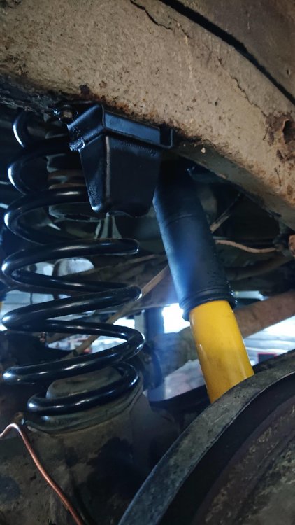

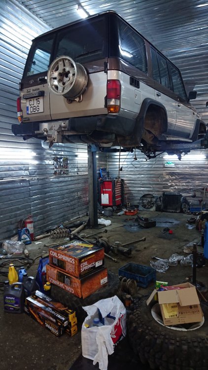

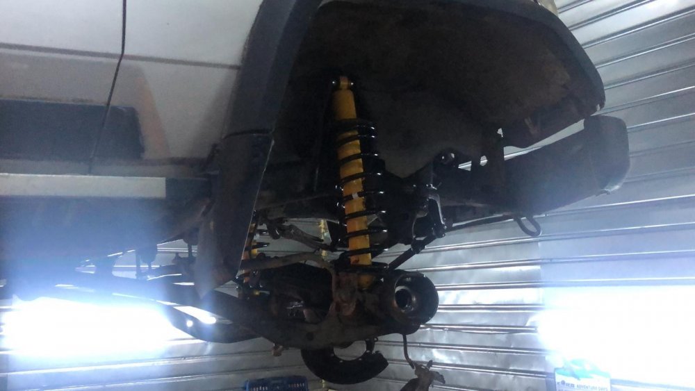

Am ajuns si la capitolul suspensie sau cum se mai zice...telescoape.
Am optat pentru OME dar ei nu au nimic pentru Toyota 77 asa ca am ales o varianta pe care o are @Astral pe Toyota 78.
Varianta cu extra-load 150-350kg pentru puntea spate.

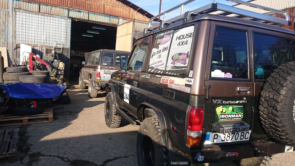

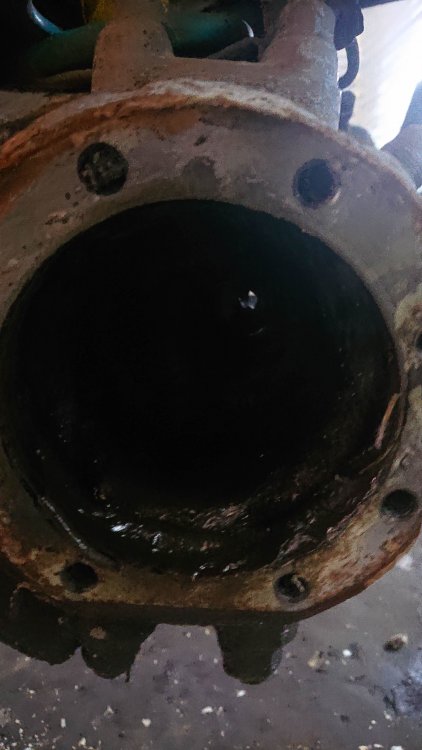

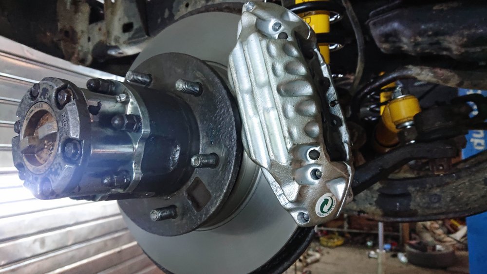

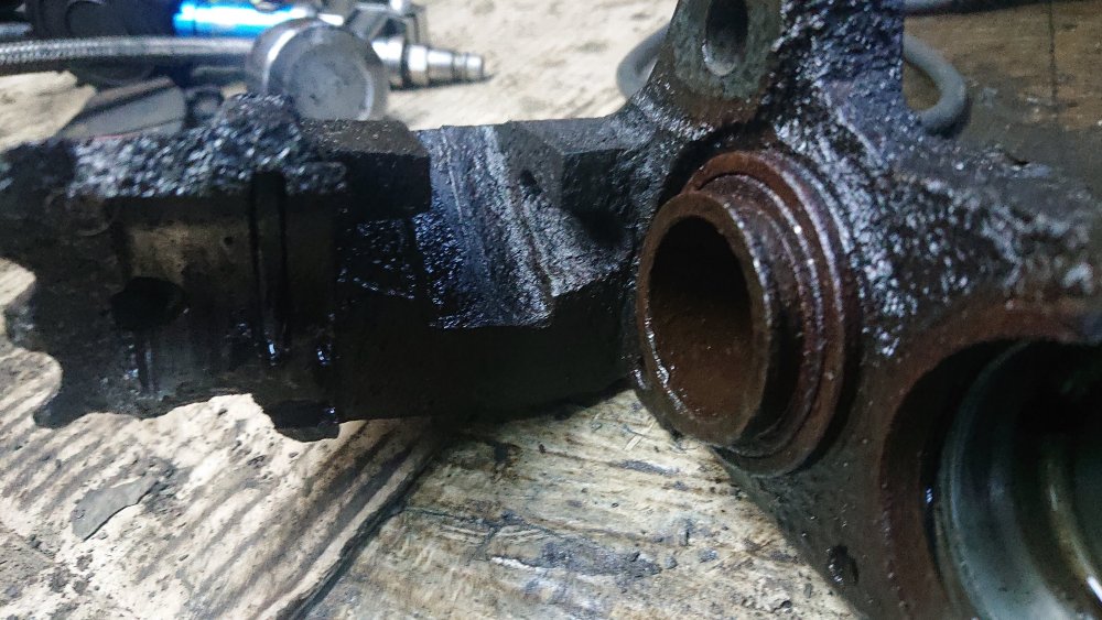

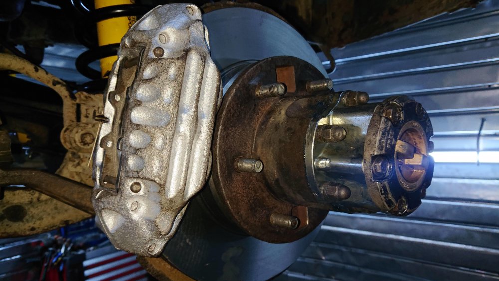

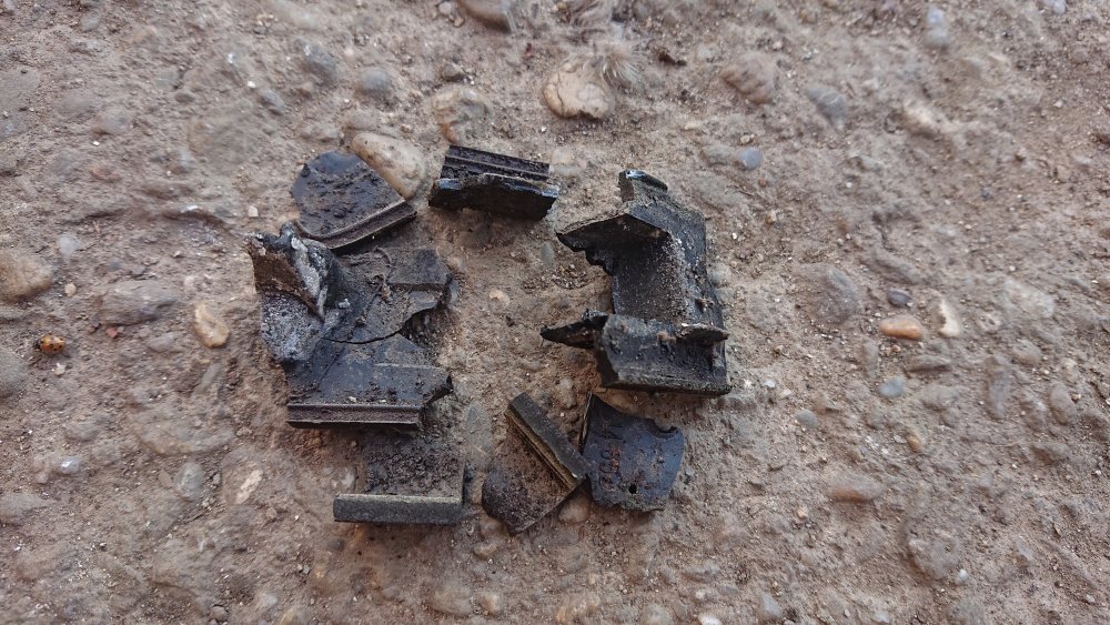

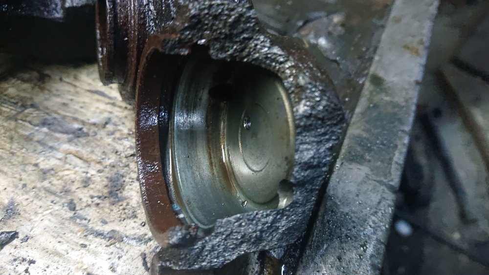

@Gaganu a terminat si revizia sistemului de franare care chiar ingheata cand apesi pedala si asta cu niste anvelope care aveau 1,5 presiune.
Evident ca nu a fost usor...dupa ce a montat discurile ventilate aduse de @Yonutz un etrier s-a spart cand au incercat sa scoata pistonasele...Tot Yon a reusit sa gaseasca unul bun si reconditionat via Poland!

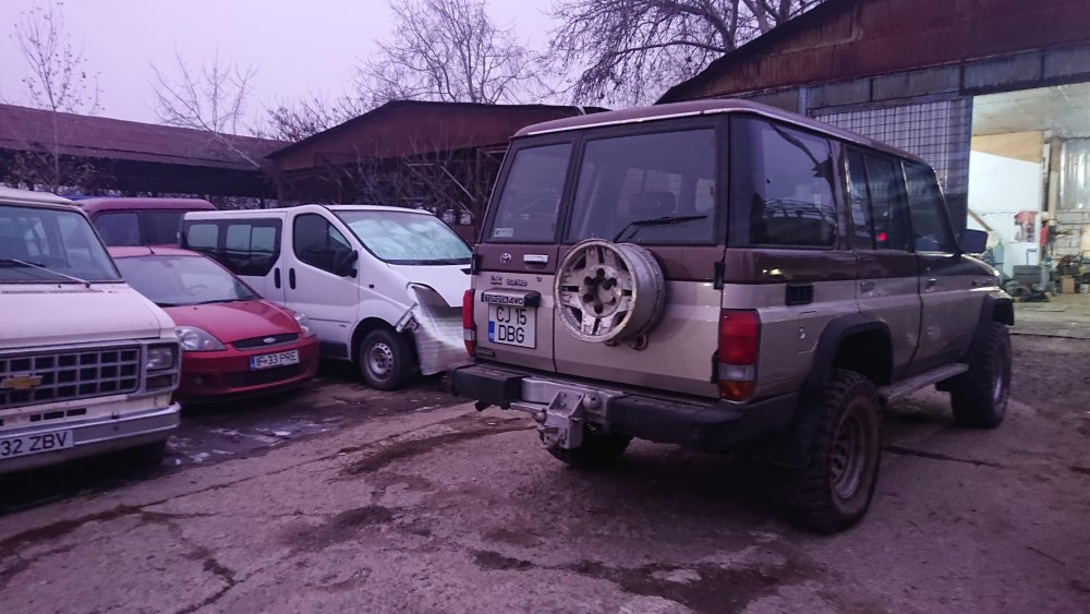

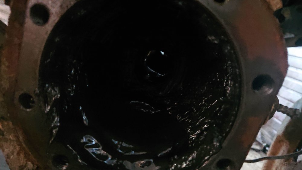

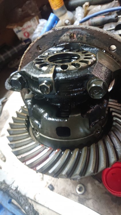

Masina e aproape gata iar saptamana viitoare ii fac si ITP-ul. Deci...revizie competa in punti, grupuri si omocinetica. Montat blocantii in puntile fata si spate, franele+MRL-urile, transmisia, C/V+C transfer, s-a schimbat si celebra bucsa de la timonerie ca nu prea gasea viteza 1 cand faceam frana de motor. Tot @Yonutz s-a ocupat de aducerea pieselor. Laborioasa munca...nu e ca la patrol cu doar trei repere!
Radiatorul curgea zilele trecute acum vad ca a stat.
Mai sunt acum chestii de detaliu dar masina merge bine si sta bine. Imi place ce tinuta de drum are, chiar daca e cu volan pe dreapta dar cu asta sunt obisnuit!

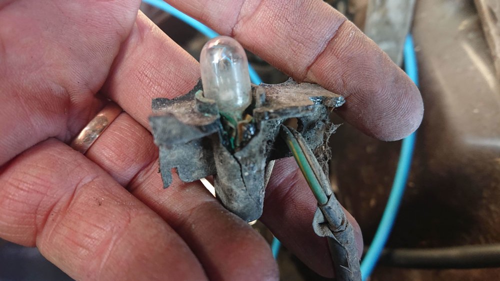

Zilele trecute am gasit-o cu o roata pe janta, am scos furtunul de la compresor sa rezolv problema :hl dar surpriza compresorul ARB nu cupla...Naspa! :cn
Am incercat cu un compresor conventional (civil) dar saracul dupa o ora de carait a reusit sa faca ridice presiunea la doar...0.75psi sau in ce se masoara... Noroc ca aveam vechiul compresor :iddublu corp si am reusit sa ajung pana la prima vulcanizare si sa rezolv problema.
Evident releul era coclit la propriu!
M-a ajutat @nea fane cu unul nou si acum sunt safe! :tk

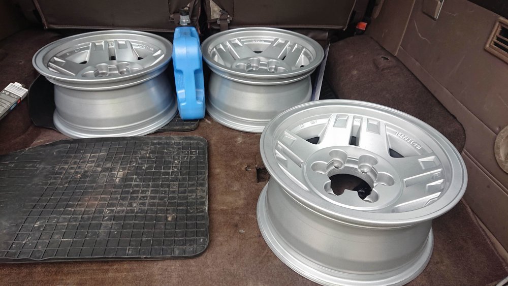

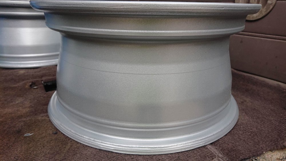

Jantele de aliaj originale :bananaToyota le-am sablat, vopsit si lacuit:grin: aici in Bucuresti, pe ''Drumul intre Tarlale''!

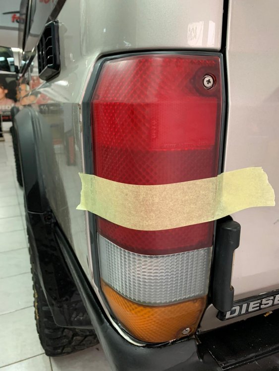

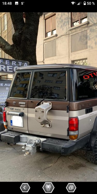

Am facut rost de o pereche de faruri pentru Toyota cu volan pe stanga, astfel nu o sa mai am probleme la ITP pe viitor...Sper :old

Din ce aliaj sunt jantele originale?normal ele nu sunt vopsite? si daca sti cu ce se pot curata (sau lustrui), ale mele nu sunt oxidate( nu sunt gentile din poza de profil alea sunt cromate dar ruginite si mi-am cuparat originale cu tot cu capace si piulite) Editat de BogdanIlon

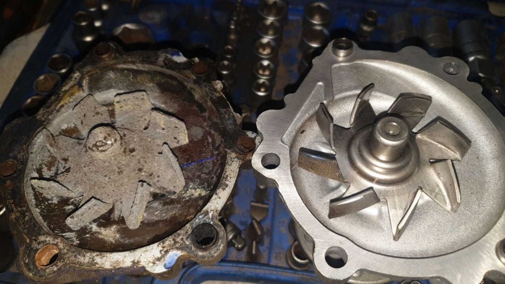

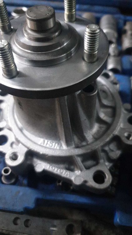

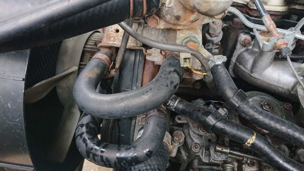

Mai schimbam o gorana care era super ruginita (50lei, universala in targ la Vitan), mai schimbam un furtun de la radiator care a plesnit de batranete (:tk @Gaganu ), mai comparam LJ77 cu HZJ 78... :x
