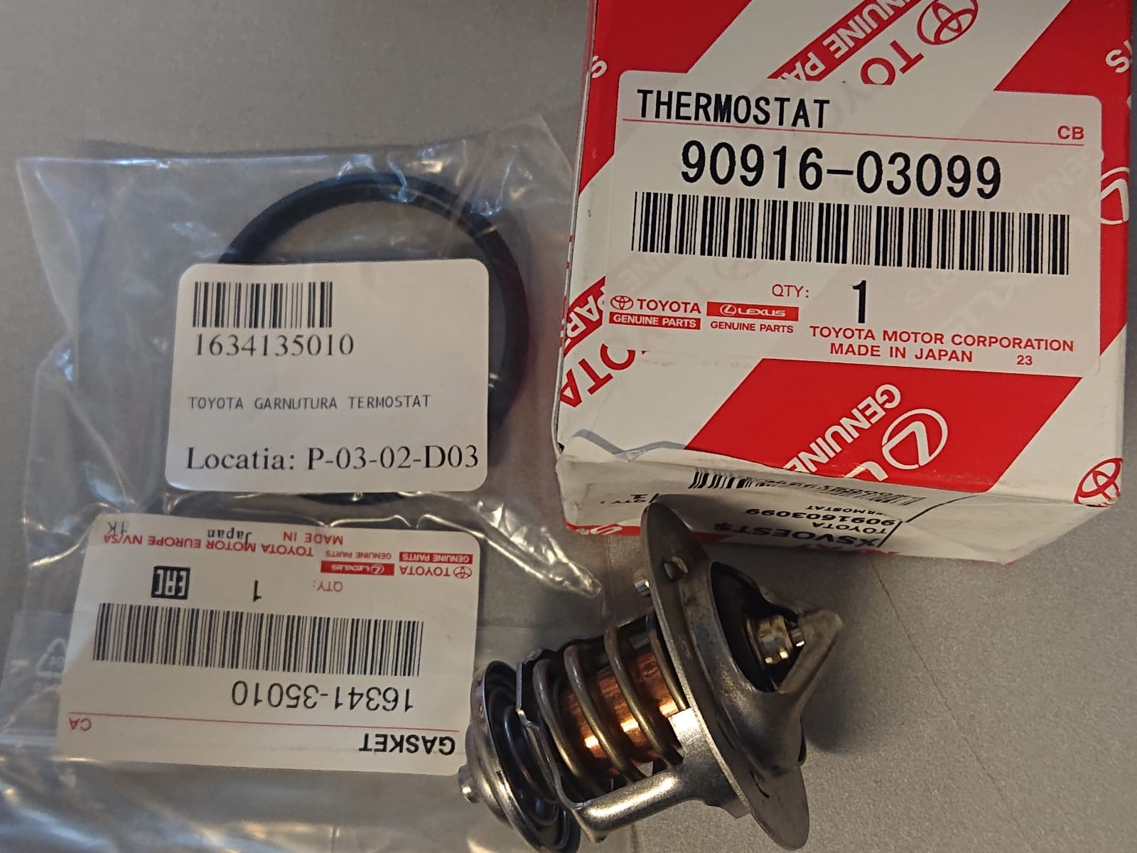

Am pus un termostat care sa deschida mai devreme, la 72 de grade. Apa statea la sfert dar nu prea mai baga caldura in masina.

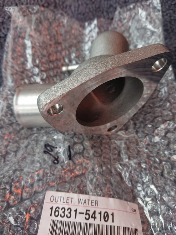

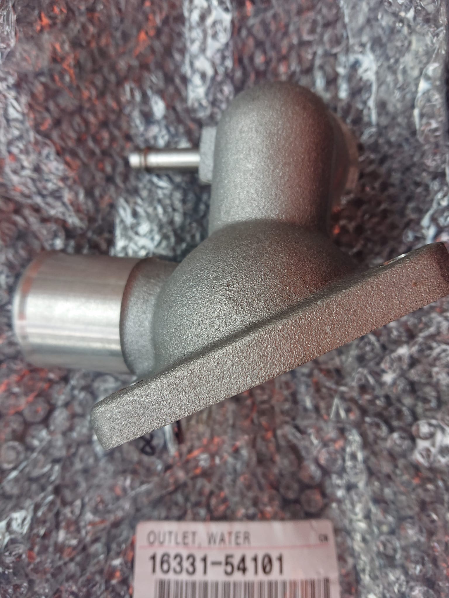

Se presupune ca acel cot in care sta termostatul are buza interioara corodata si nu pastreaza presiunea in circuit. Instalatia fiind aerisita in nenumarate randuri...
Hai sa-l schimb si pe asta ca poate se rezolva problema. Am comandat un termostat original Toyota, care este inca pe drum...
Actualul capac de la termostat este de 0,9bari.
Pe un 4Runner care are tot motor 2L-T am vazut ca avea un capac de termostat pe care scria 1,1bar.
Incerc si varianta asta...
Sa vedem unde ajung! :$:cr1:ps:er

Dacă vrei să schimbi capacul de la termostat, încearcă unul de 1.3 bar. Ce diametru are gâtul termostatului, unde etanșează capacul ?
Nu am mai masurat ca am luat pe original! Wendul asta trebuie sa o tin in ture de peste 3500 si sa vad cum se comporta.

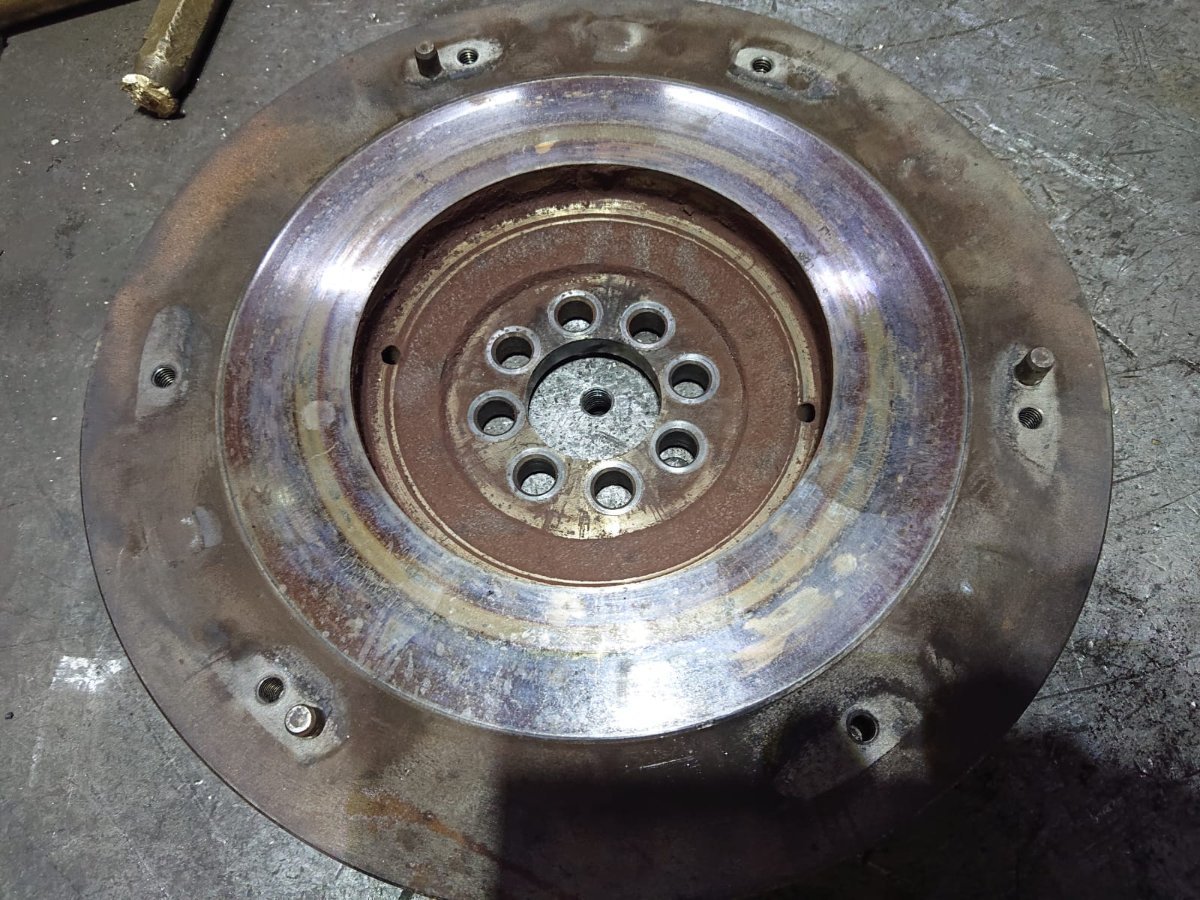

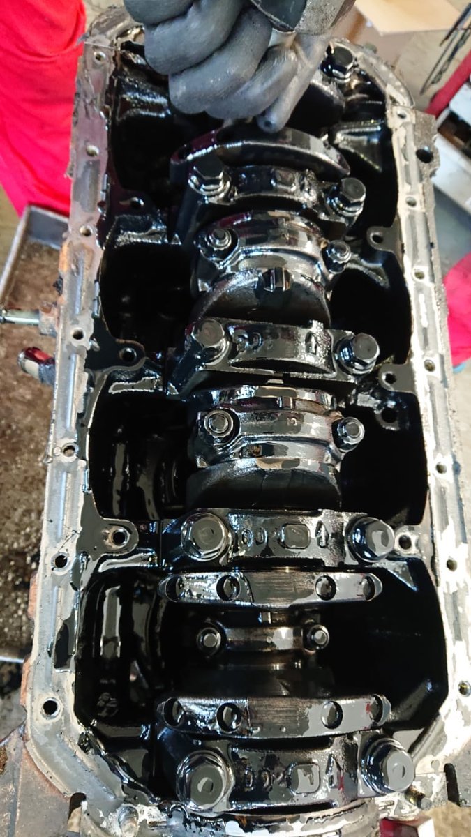

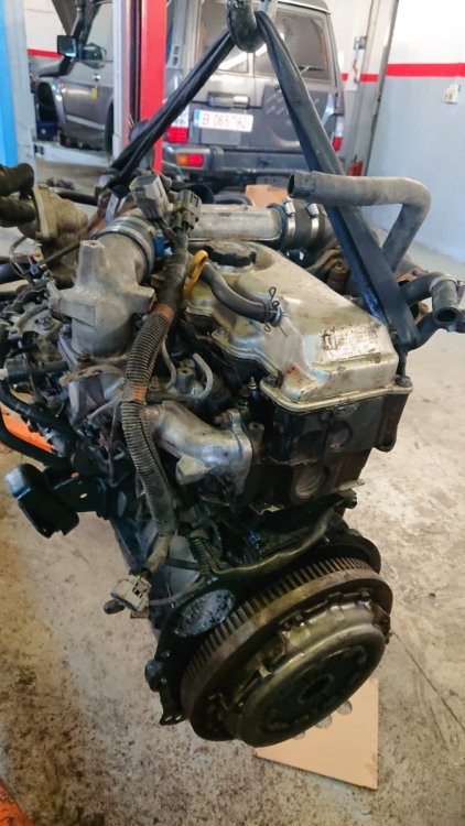

Sambata am dat blocul motor jos!
L-am dezechipat si l-am dus la @Nashu Mare sa-l verifice/rectifice, etc...
O sa-i duc si chiuloasa sa-i verifice din nou planeitatea.

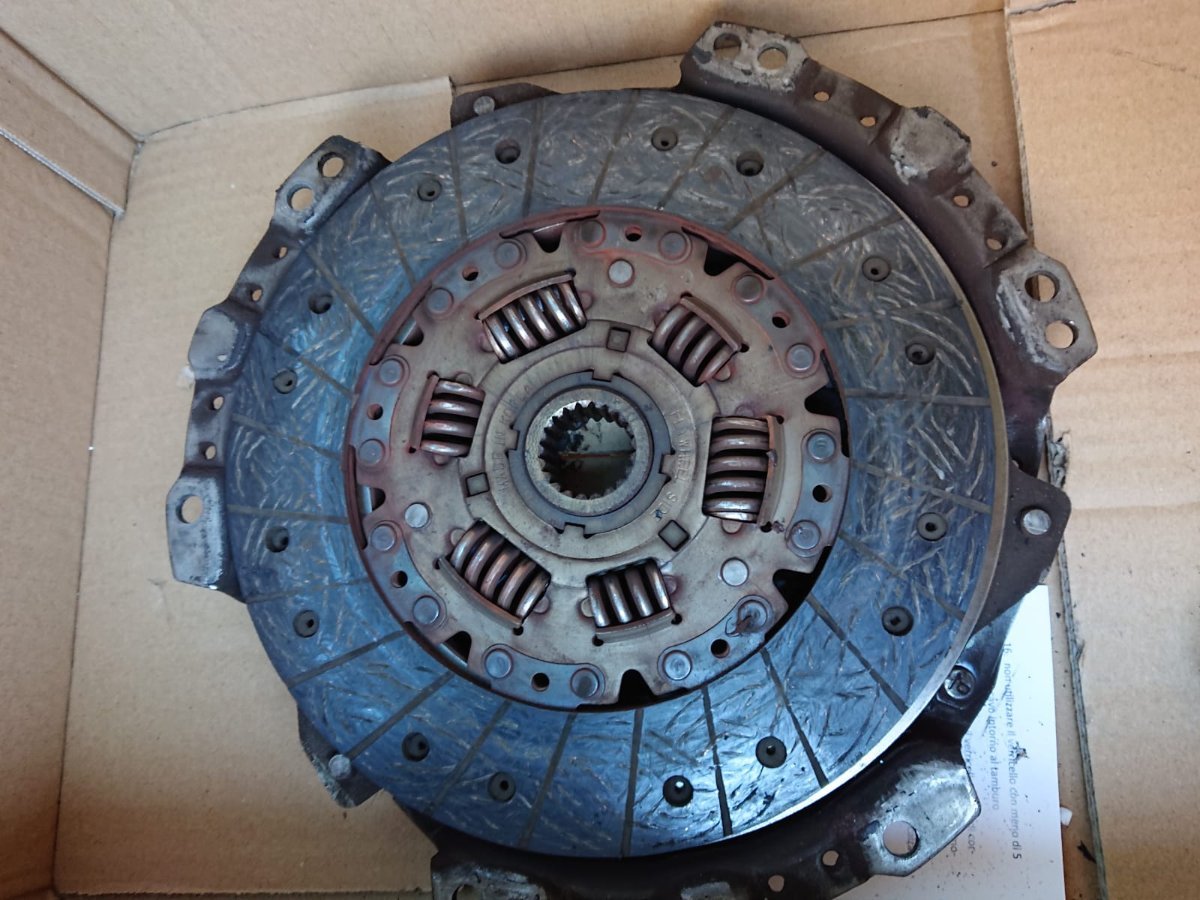

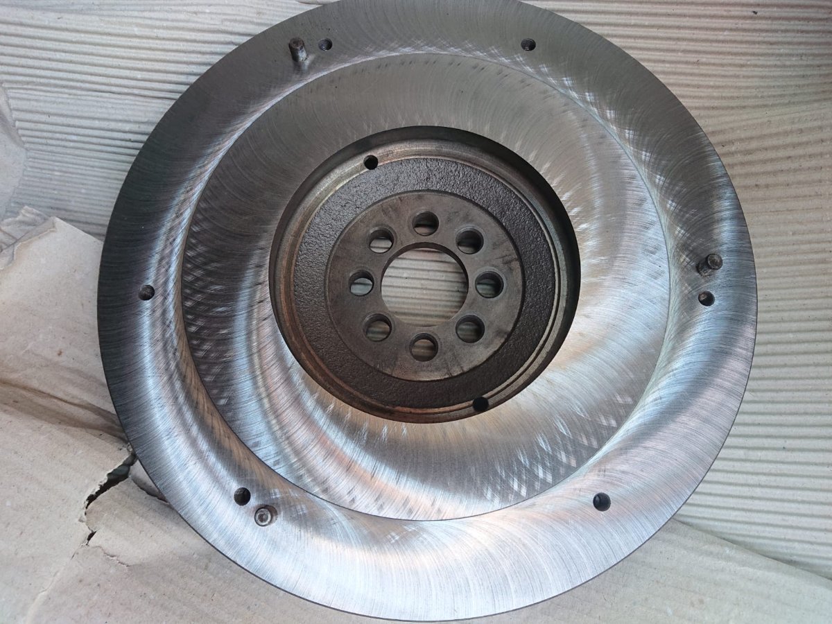

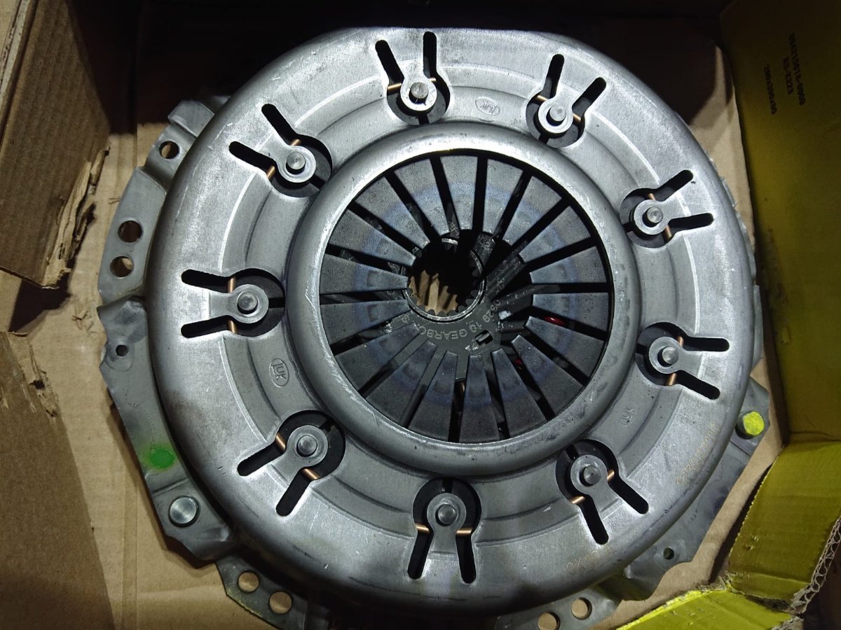

Daca tot am dat motorul jos mi-am comandat kit de ambreiajul de la LUK.
Intre timp am rectificat volanta, fiind volanta simpla a costat 50lei. Am dus si discul sa verifice cum calca.

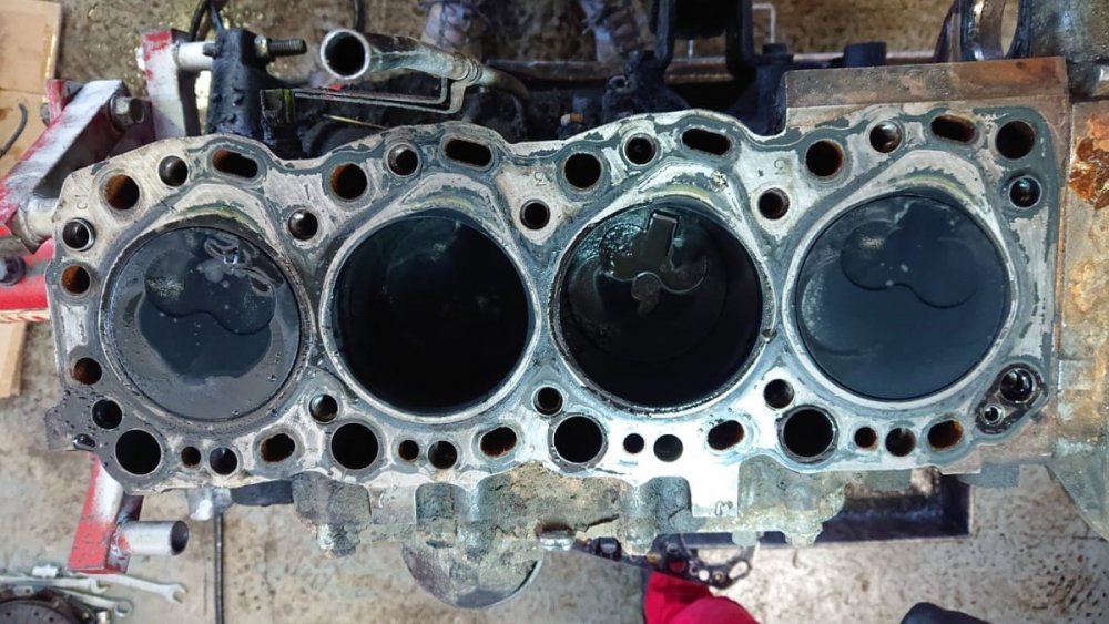

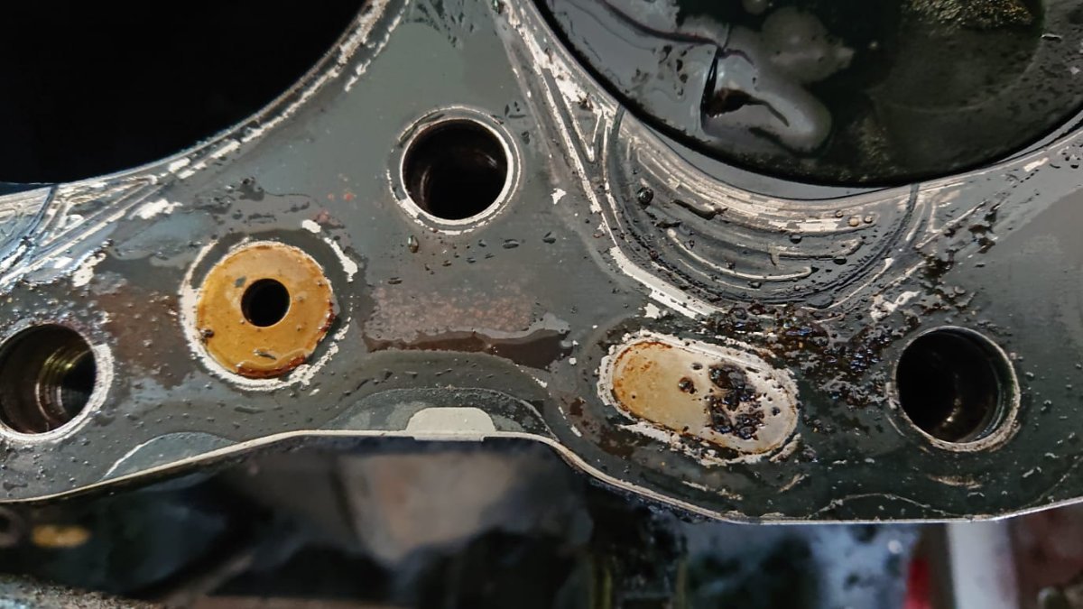

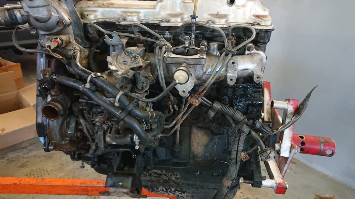

Se pare ca totul a pornit de la dopurile de gheata de pe blocul motor.
Cel care era in dreptul pompei de injectie, cumva mai greu accesibil era plin de praf si ulei, acumulat in timp.
Era corodat deoarece unul din proprietari a mers doar cu apa in loc de antigel...
Nu a creat probleme pana nu i-am dat in ziua aia mai tare, aka 120km/h, astfel s-a creat presiune si a rupt pelicula de rugina.
Apa se evapora instant deoarece blocul motor era fierbinte.
Acum i-am facut aerisirea si i-am pus un termostat care deschide la 82 C.
Apa isi face circuitul. Nu am apucat sa ies cu ea in teste.
Abia ce am apucat sa-i fac ITP-ul.
In rest...sper sa nu amai am probleme cu racirea.
Iar ''just in case'' o sa-i pun un ventilator suplimentar in fata radiatorului.
