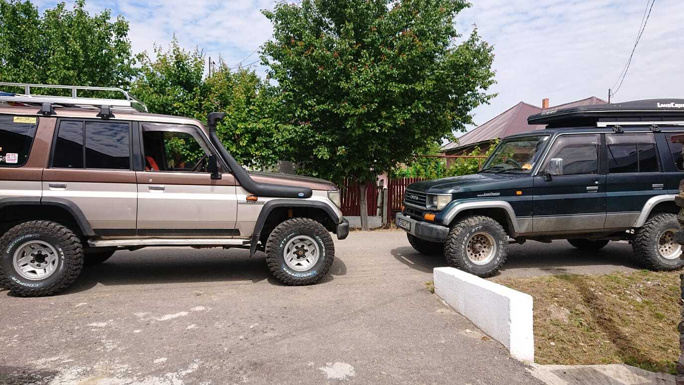

Astral Posted January 29, 2020 Share Posted January 29, 2020 Mai schimbam o gorana care era super ruginita (50lei, universala in targ la Vitan), mai schimbam un furtun de la radiator care a plesnit de batranete (:tk @Gagane), mai comparam LJ77 cu HZJ 78... :x Daca tastele H si K erau alaturate, as mai fi inteles, dar altfel, nu pricep cum, tu, toyotist fiind, incurci si modelele si motorizarile si caroseriile.....?!? :ha: REGULAMENT FORUM CLUB 4X4 Rescue 4x4 & MyTrip Link to comment Share on other sites More sharing options...
nessum Posted January 30, 2020 Author Share Posted January 30, 2020 :ha::2dr:br KZJ 78. Ce combinatie de taste. Asta care a inventat tastatura QWERTY era fan Toyota. hjkl sunt apropiate si la rand! :ooo Toyota LJ 70 Transsylvania Off Road Club www.helpdani.eu Link to comment Share on other sites More sharing options...

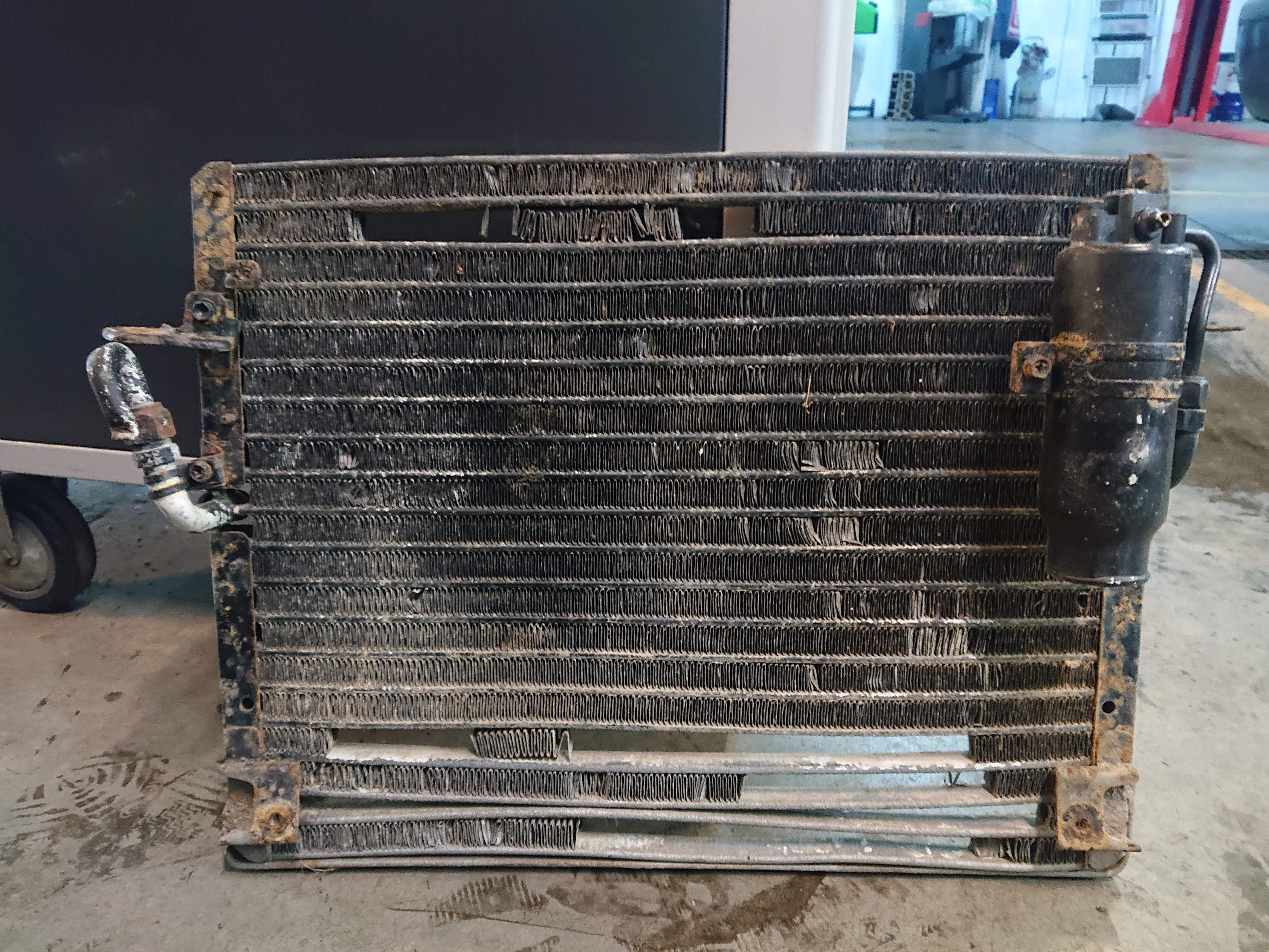

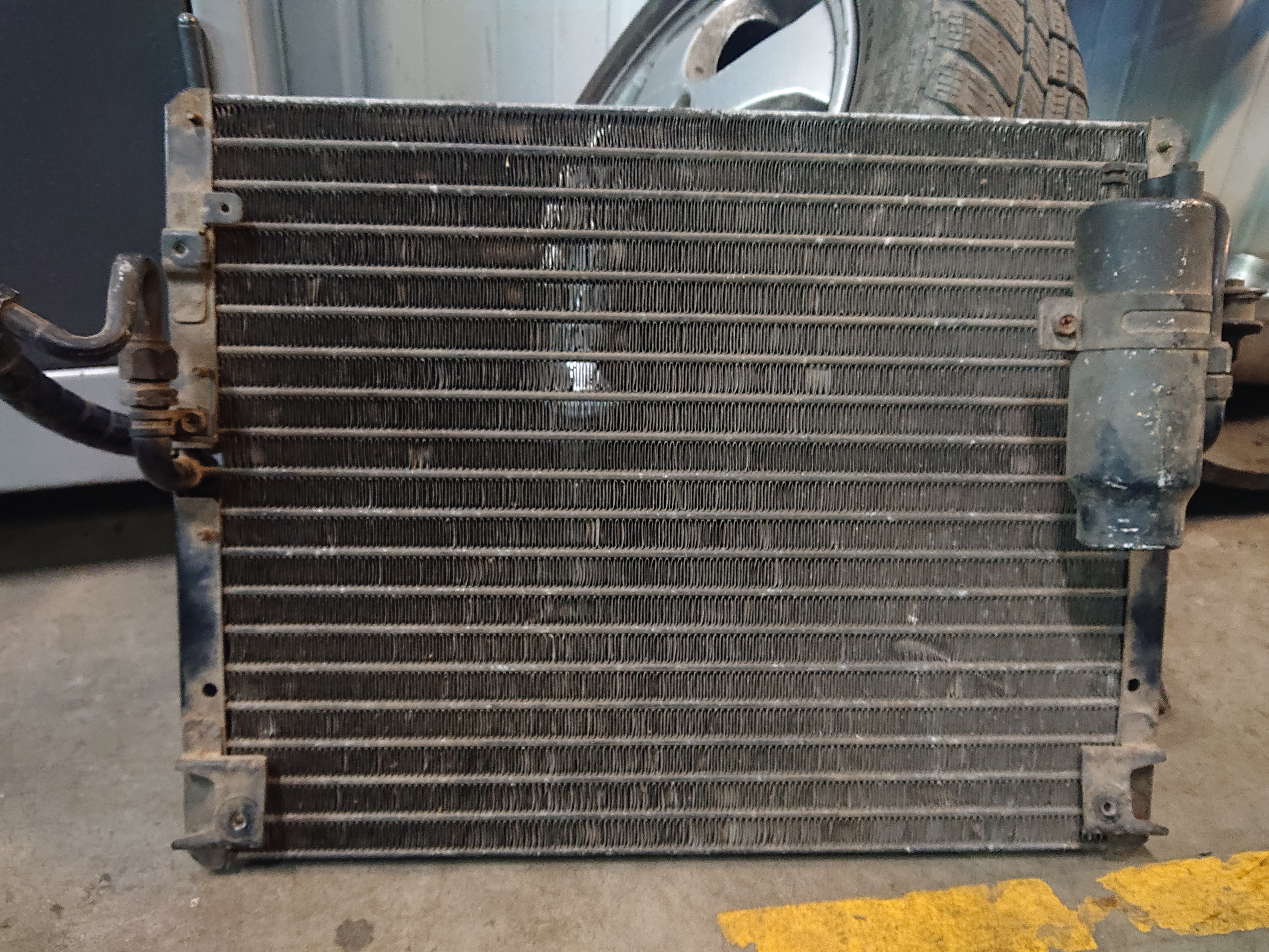

nessum Posted February 5, 2020 Author Share Posted February 5, 2020 (edited) Vorba aia…’’omul gospodar isi face iarna car iar vara sanie”…numai ca anul asta a luat teapa, ca in zona de sud nu a fost zapada! J Deci trecem la etapa a II-ua si ne pregatim pentru vara! Care va fi destul de ploioasa, zic eu! Punerea in functiune si revizia AC-ului. Radiatorul care era original pe masina era PRAF!!! :hl:hl Am gasit la @robertz :tk un radiator in stare buna. Compresorul e ok, trebuie curatat vaporizatorul si inlocuit filtrul uscator. Ceva conducte si cuple necesita inlocuirea, poate chiar sudate… Vedem!:x L.E. A venit si zapada...cea mult asteptata! :banana:ha::cn Edited February 6, 2020 by nessum Toyota LJ 70 Transsylvania Off Road Club www.helpdani.eu Link to comment Share on other sites More sharing options...

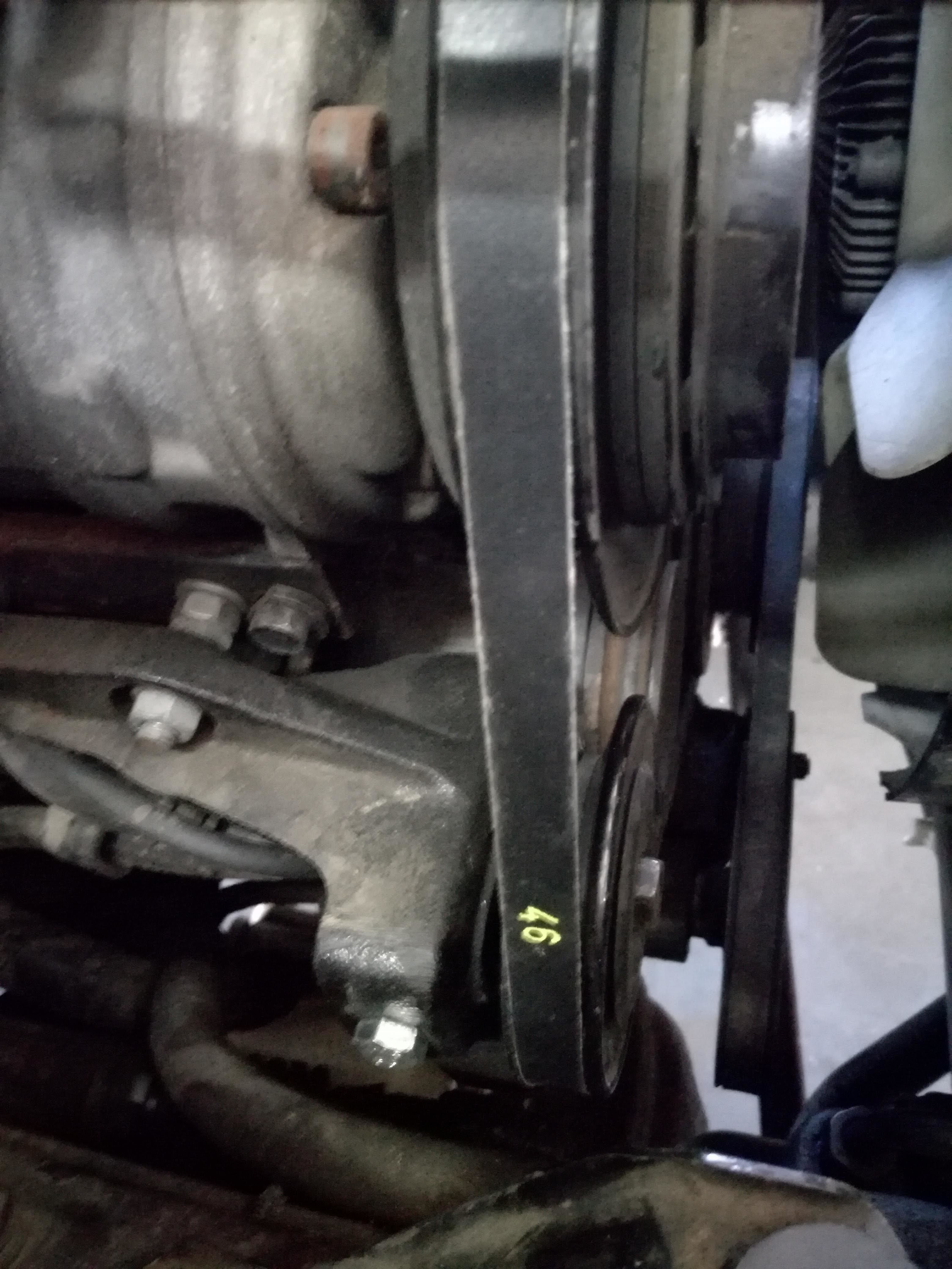

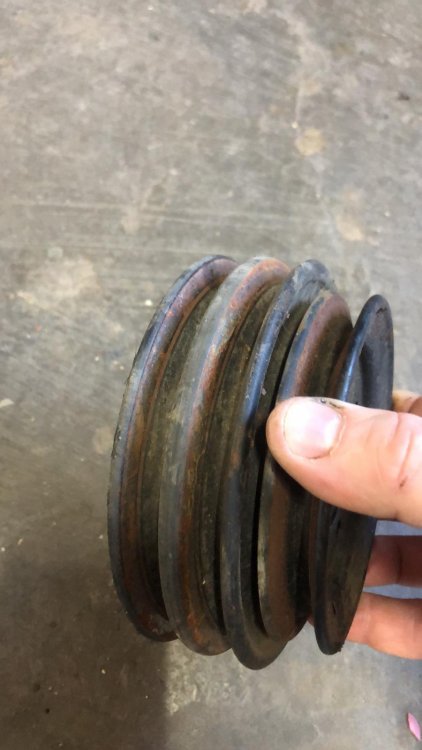

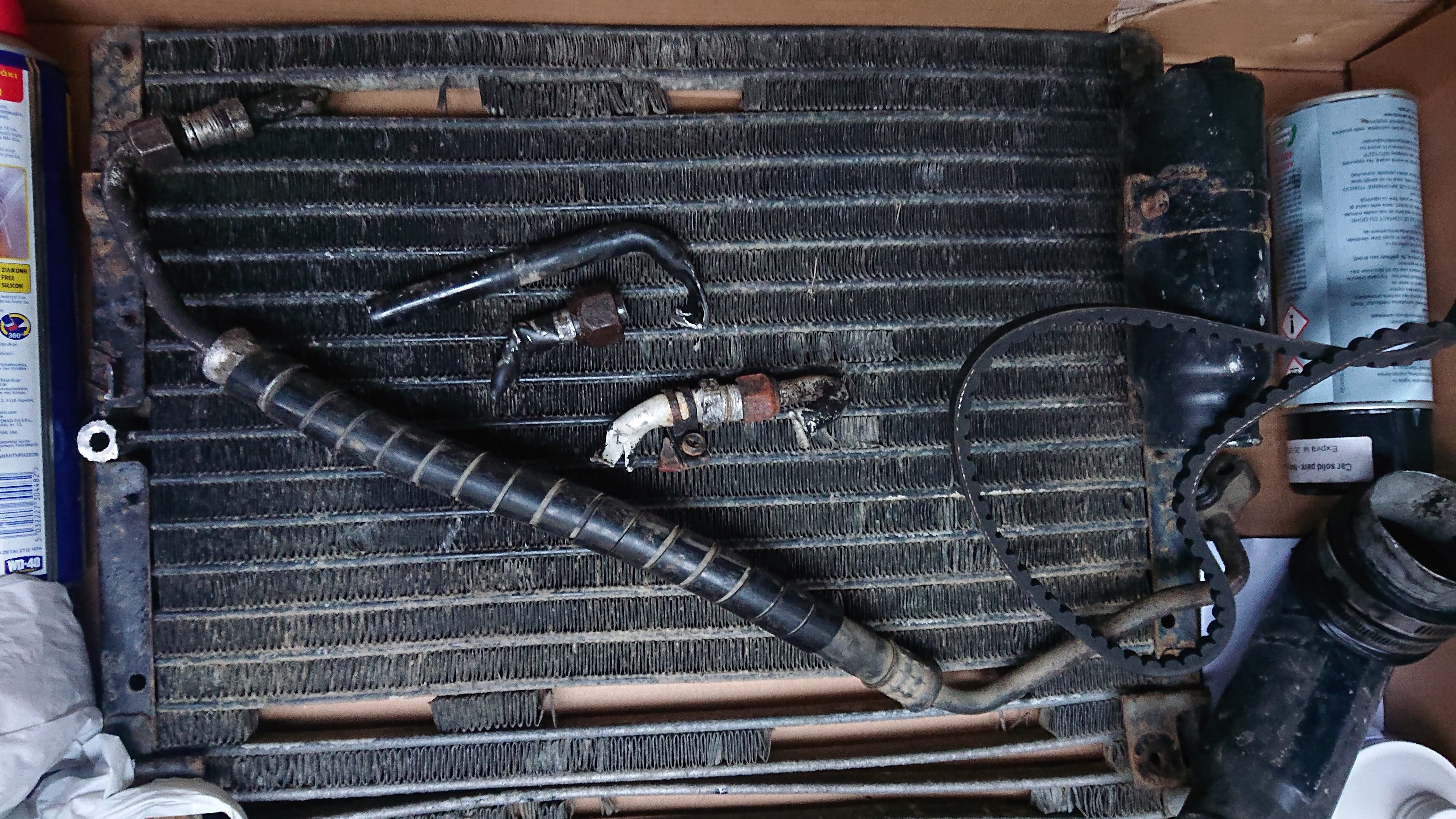

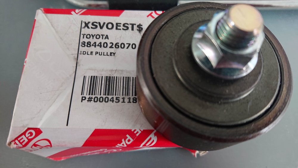

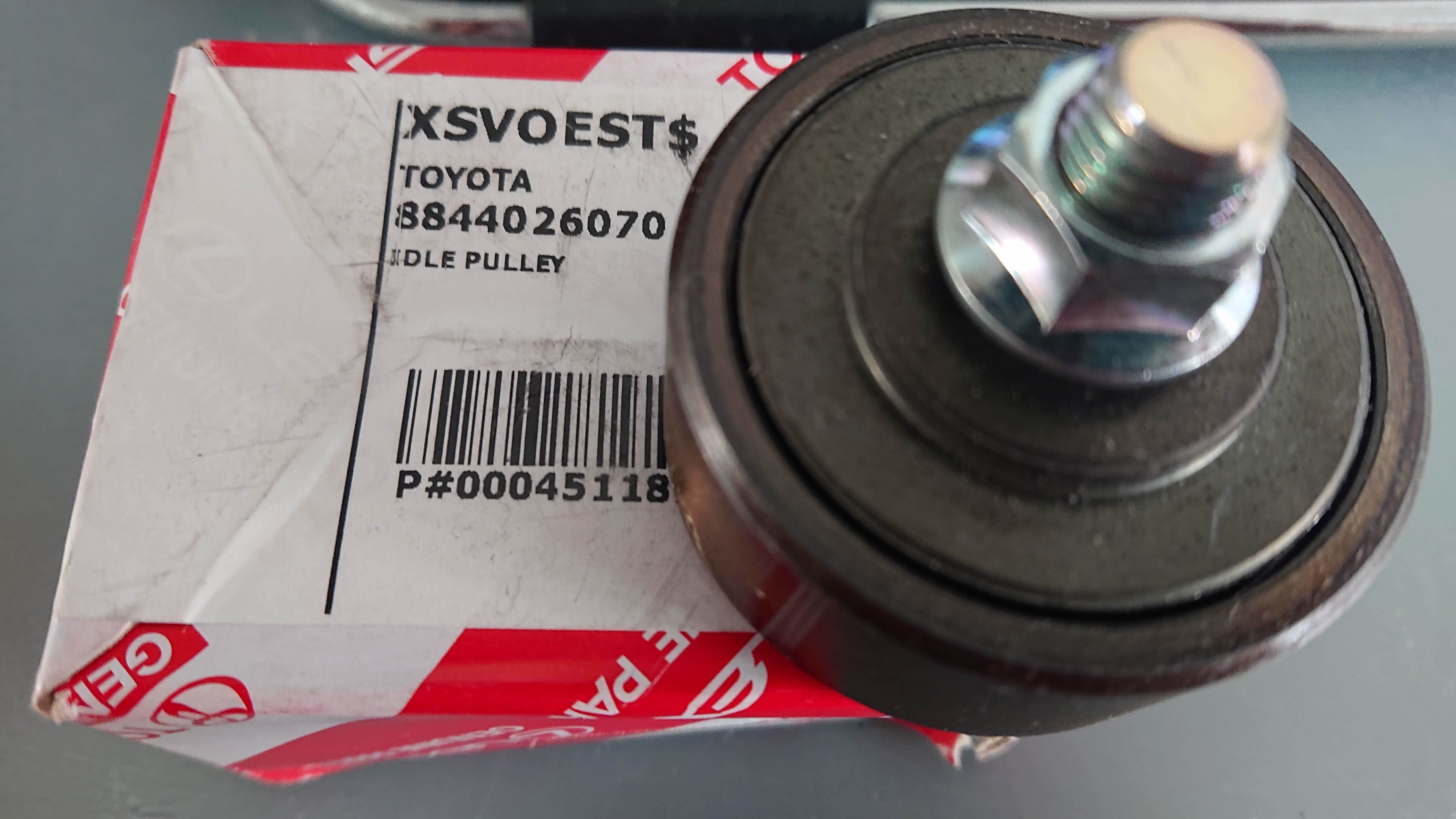

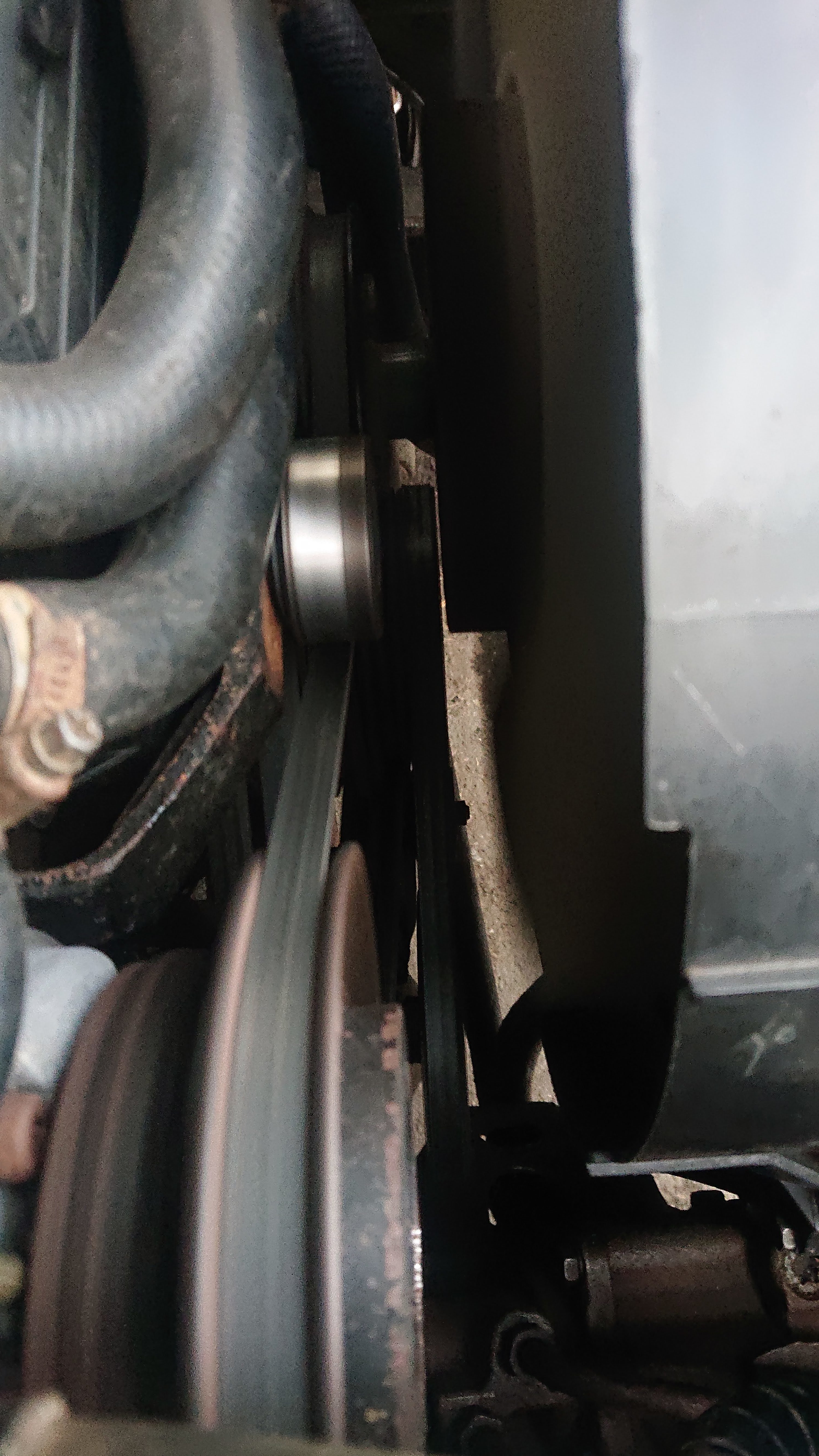

nessum Posted February 29, 2020 Author Share Posted February 29, 2020 Poate sa vina vara, avem AC functional...evident nu fara peripetii. Radiator praf, capac compresor fisurat, rola intinzator curea gripata, fulie pompa nepotrivita (trebua cu 3 canele si era cu 2). Acum sper ca la vara sa faca fata compresorul ca altfel avem varianta de backup, adaptam un compresor de Cielo si cu ala traversezi Africa in iulie. Toyota LJ 70 Transsylvania Off Road Club www.helpdani.eu Link to comment Share on other sites More sharing options...

grizzlee Posted March 3, 2020 Share Posted March 3, 2020 Apai la o masina din 91, ce pretentii poti sa ai. La toyotele mele, nu merge clima la nicicare. Toate au radiatoarele de clima asemanatoare cu cele din pozele de mai sus. Partea buna e ca se pot reconditiona compresoarele, la niste preturi decente si radiator/furtunaraie se pot lua noi. Astea sunt maruntisuri, care se repara cu rabdare si timp. Link to comment Share on other sites More sharing options...

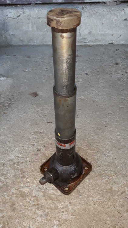

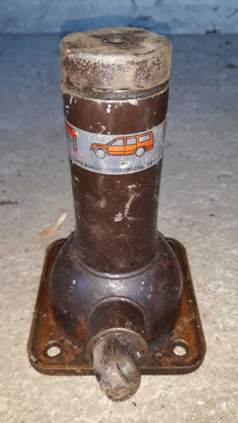

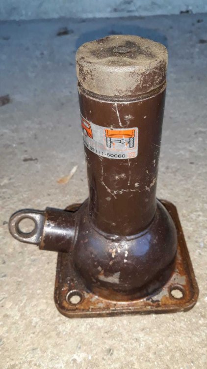

nessum Posted March 3, 2020 Author Share Posted March 3, 2020 M-am pricopsit cu un cric... Toyota LJ 70 Transsylvania Off Road Club www.helpdani.eu Link to comment Share on other sites More sharing options...

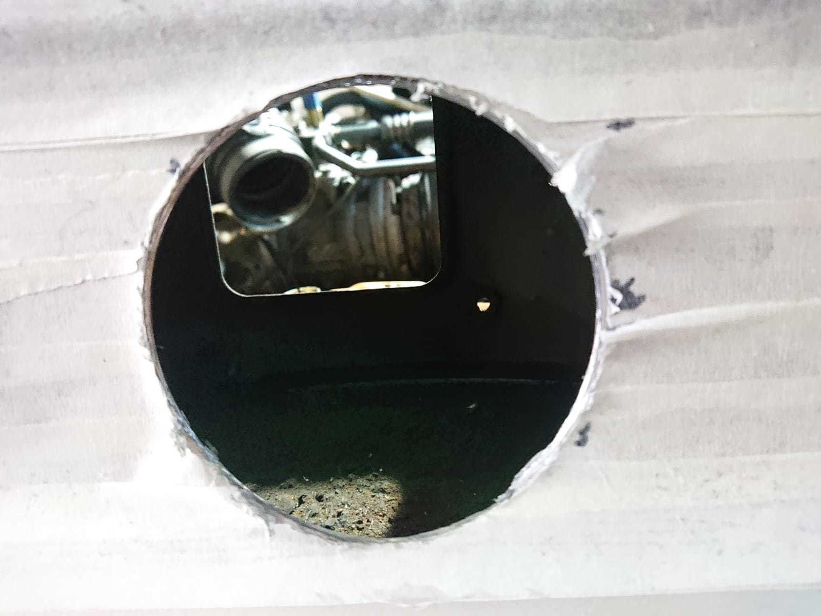

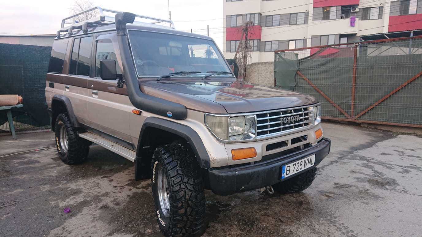

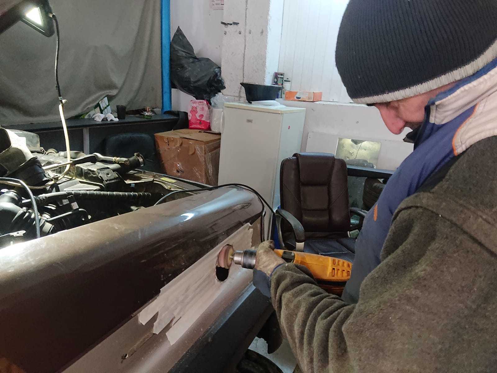

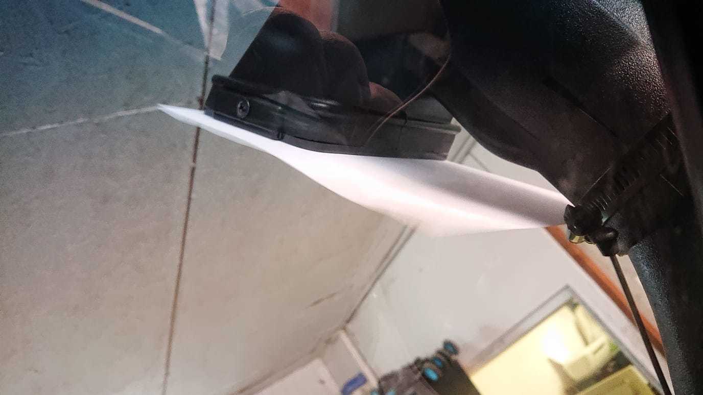

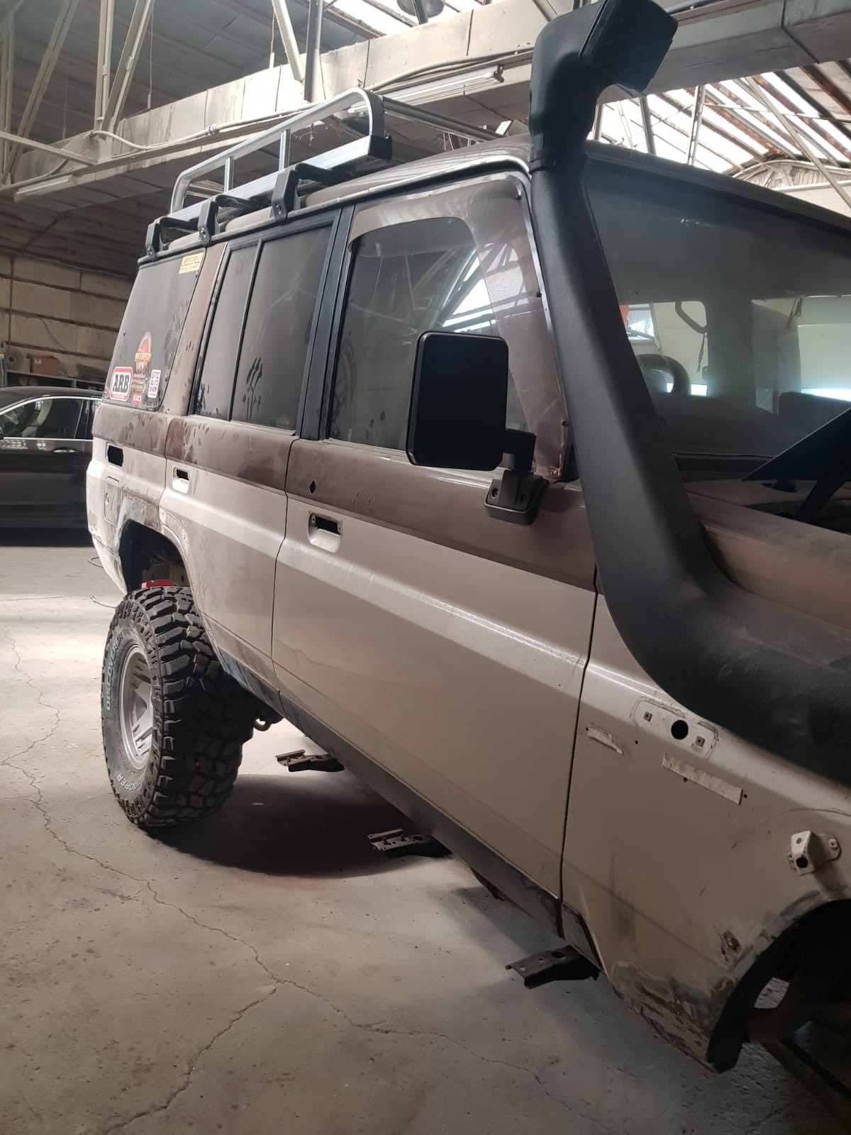

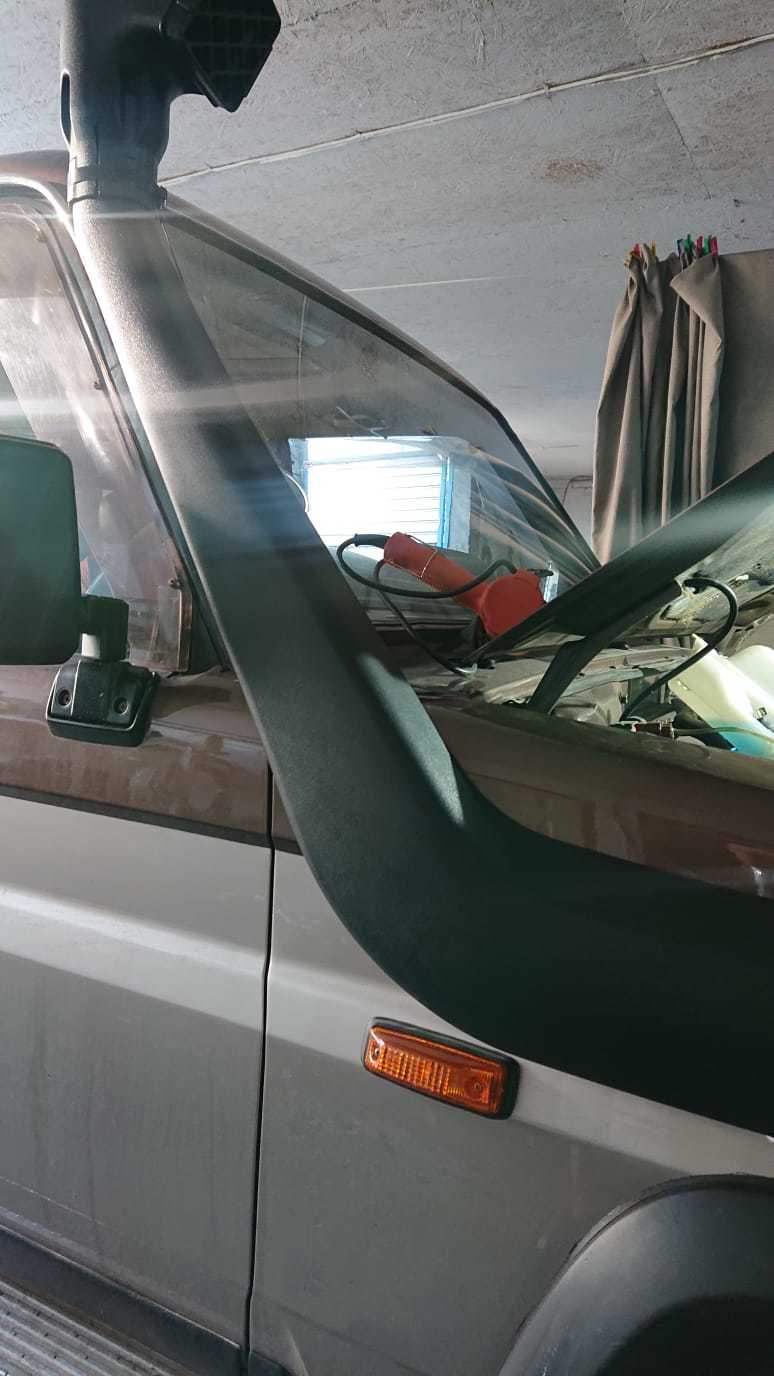

nessum Posted March 6, 2020 Author Share Posted March 6, 2020 (edited) Azi am fost la @cobrra sa-mi monteze snorkel-ul, avand ceva experienta si fiind atent la detalii a iesit frumos! Snorkelul fiind chinezesc nu venea ca ''turnat'' precum Safai ori Bravo! A fost ceva de bibilit si a trecut cu bine testul hartiei! :2dr:2dr@cobrra :tk Edited March 6, 2020 by nessum Toyota LJ 70 Transsylvania Off Road Club www.helpdani.eu Link to comment Share on other sites More sharing options...

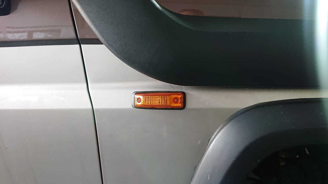

nessum Posted March 6, 2020 Author Share Posted March 6, 2020 Am profitat de ocazie si am schimbat semnalizatoarele din aripa, cele originale erau coapte! Le-am inlocuit cu undele de LJ70, se potrivesc perfect la gauri. Evident ca inainte de pune snorkel-ul am mutat semnalizarea mai jos, nu am renuntat :grin: :grin:la ea sau cum am vazut la altii :T . Sa gaurim snorkel-ul :hl si sa mutam in el...semnalizarea! :app Toyota LJ 70 Transsylvania Off Road Club www.helpdani.eu Link to comment Share on other sites More sharing options...

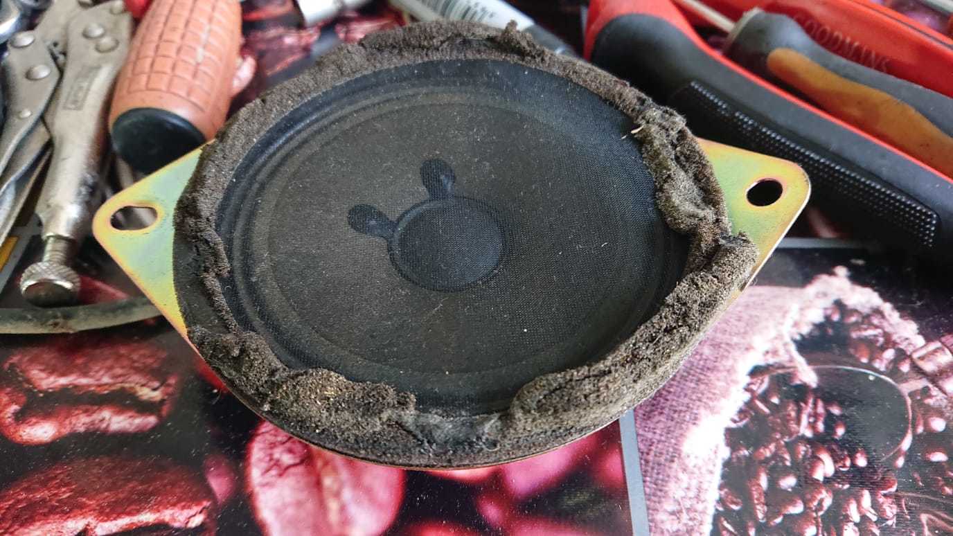

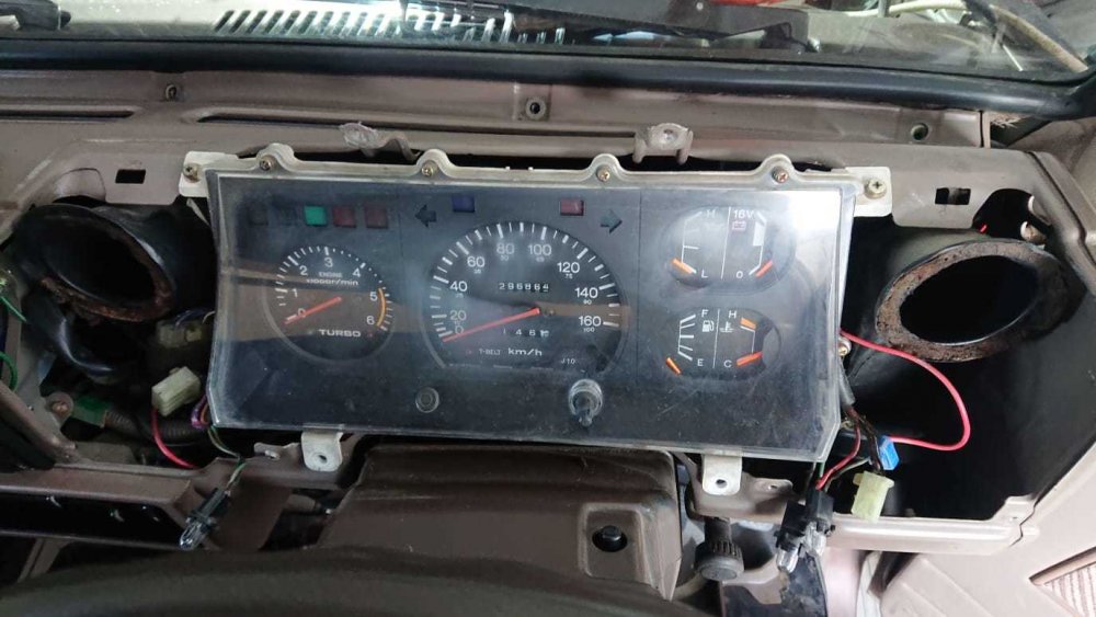

nessum Posted March 6, 2020 Author Share Posted March 6, 2020 (edited) Am schimbat boxele de pe fata, singurele pe care le are Toyota J7 din fabrica!:wink: Boxele au 4'' diametrul :old dar trebuie sa demontezi jumatate de bord ca sa schimb boxa din dreapta...Complicat, sincer! :old BTW...boxele sunt 60lei perechea, cica-s pe 3 cai.:cn Apoi ne-am desfatat...:h5 :2dr:br:tk Edited April 5, 2020 by nessum Toyota LJ 70 Transsylvania Off Road Club www.helpdani.eu Link to comment Share on other sites More sharing options...

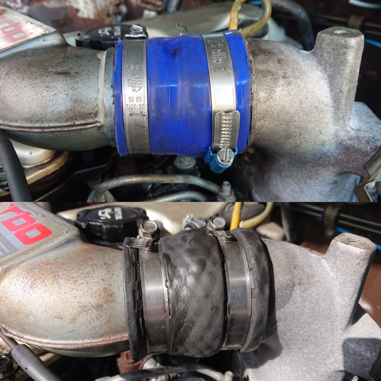

nessum Posted March 13, 2020 Author Share Posted March 13, 2020 Mai schimbam un furtun super copt, mai fixam repede un topor...:x Toyota LJ 70 Transsylvania Off Road Club www.helpdani.eu Link to comment Share on other sites More sharing options...

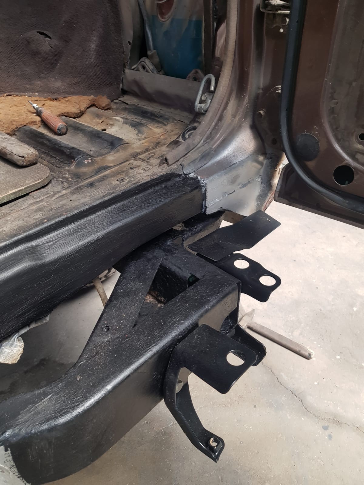

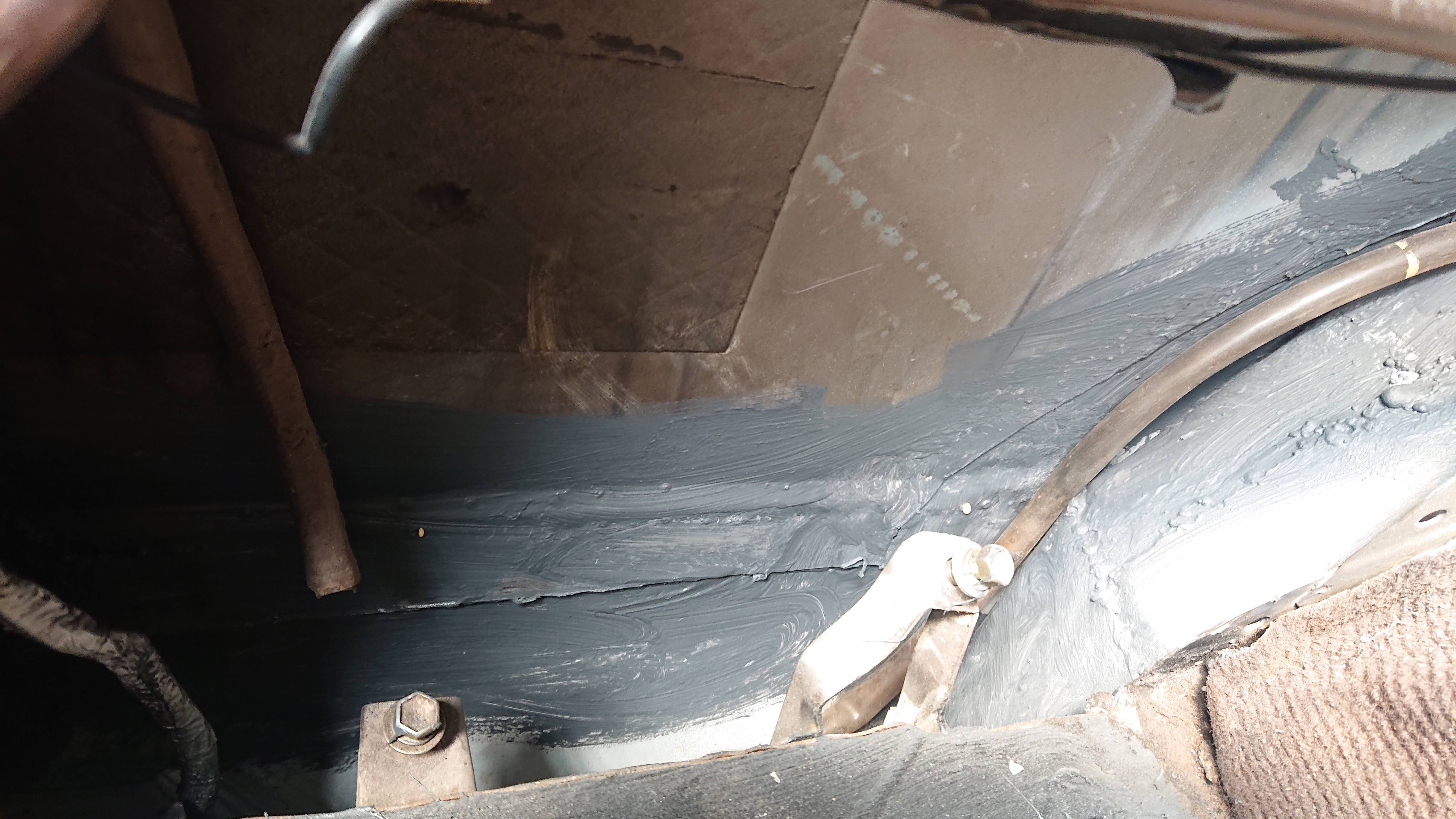

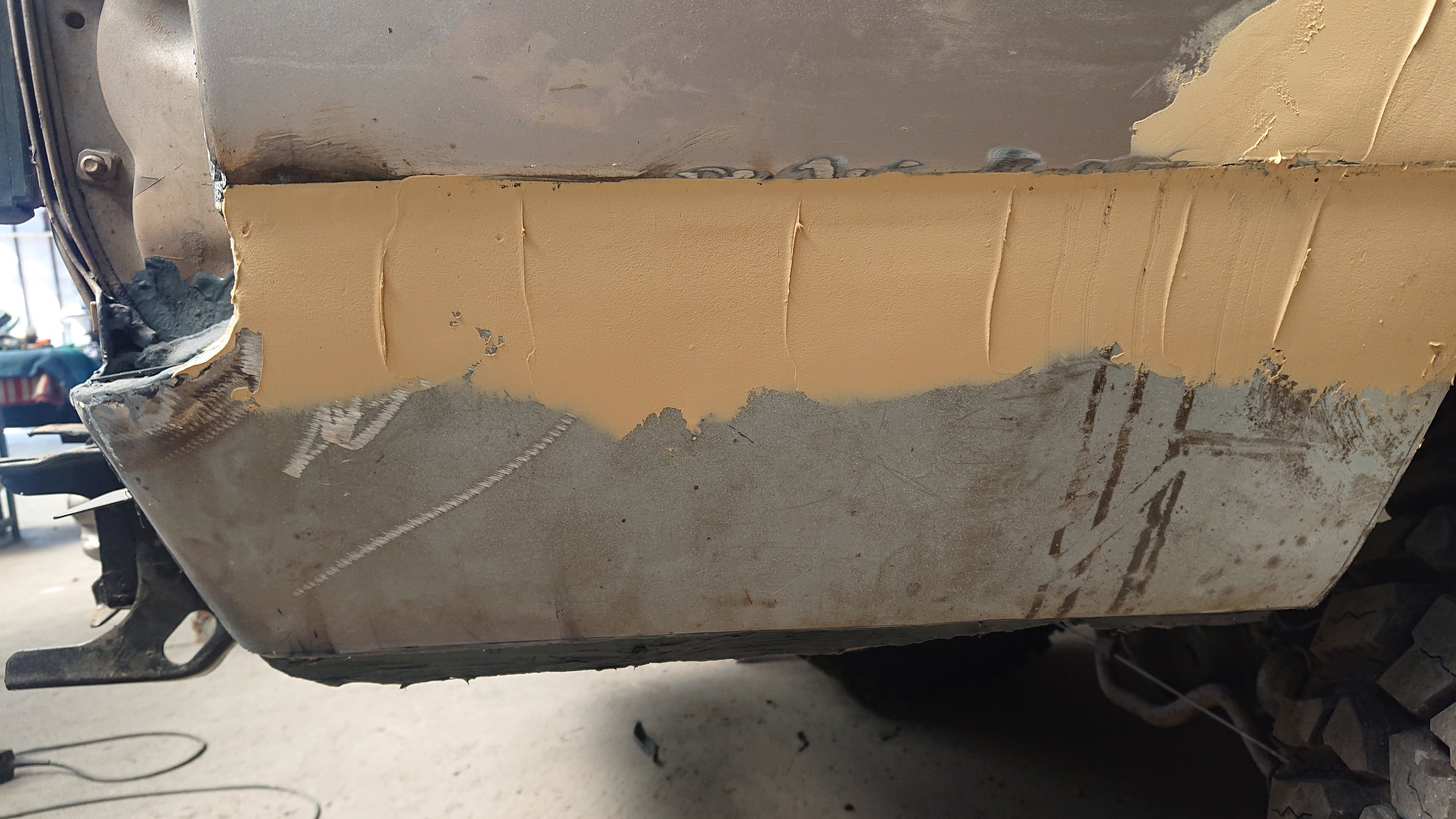

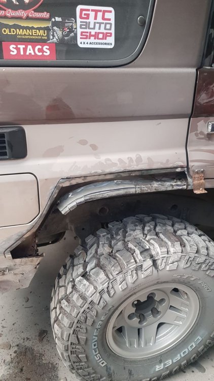

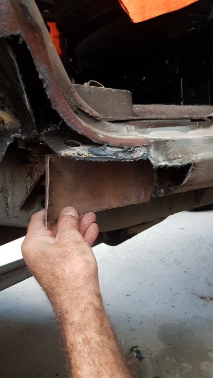

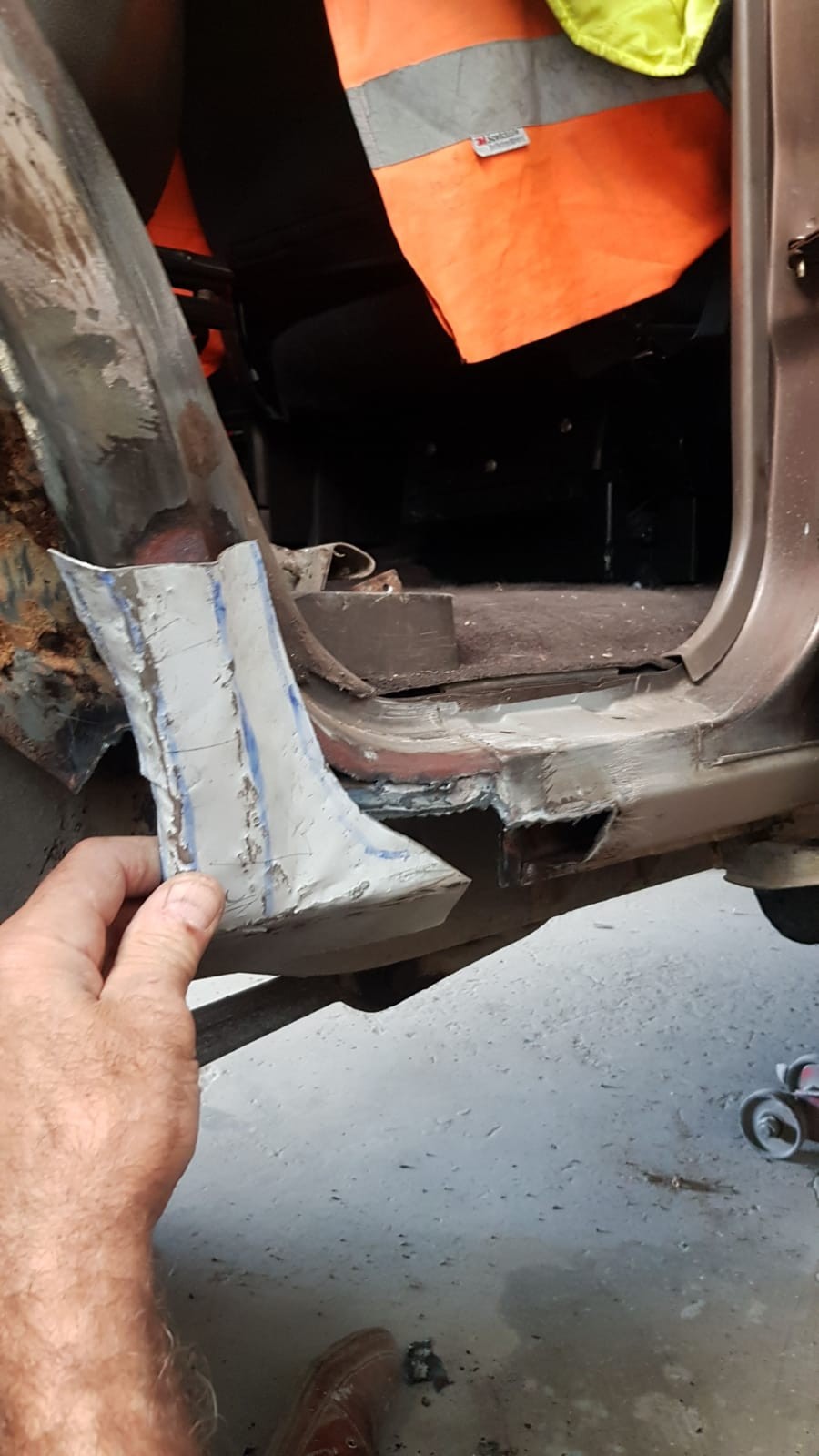

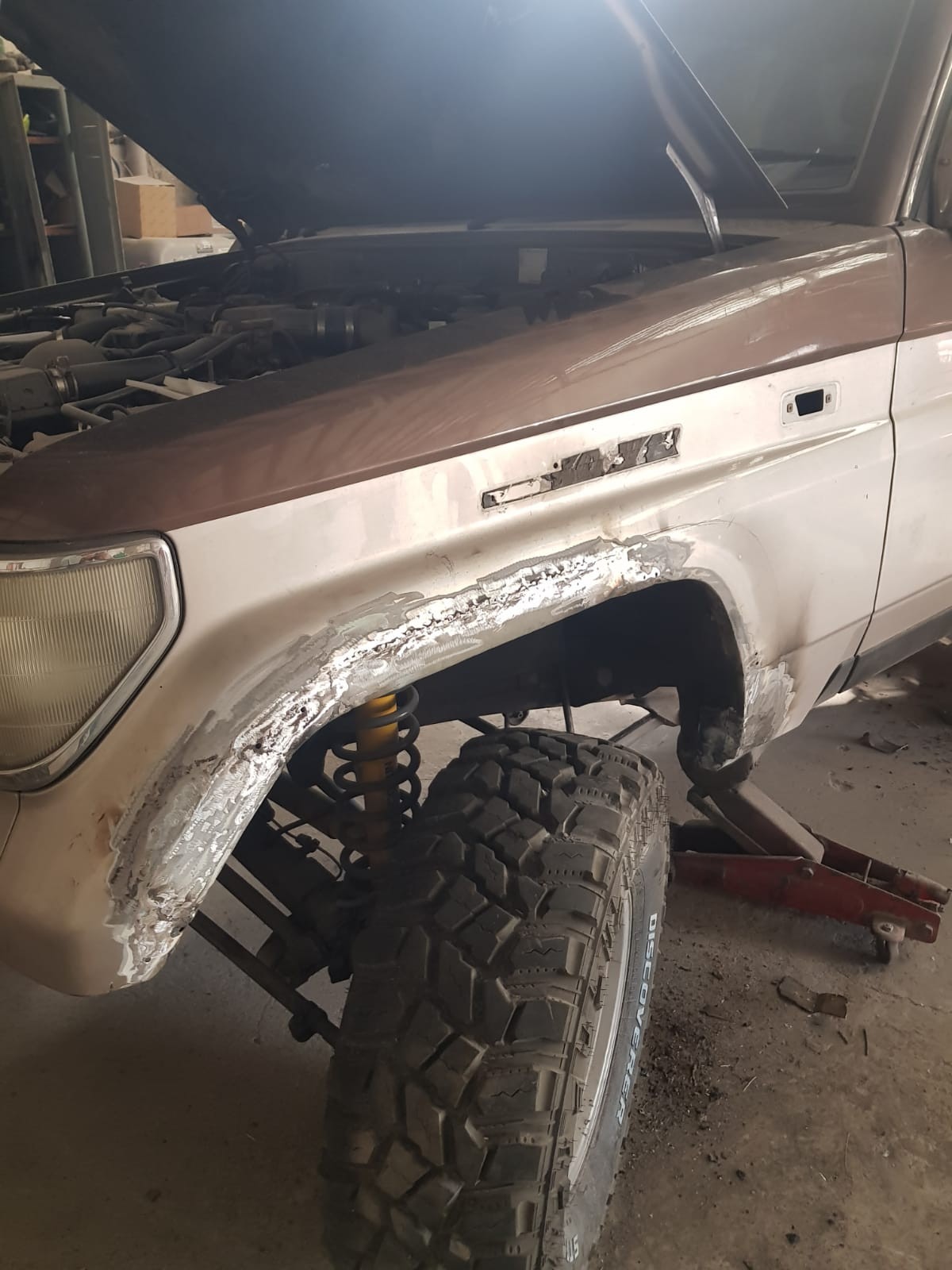

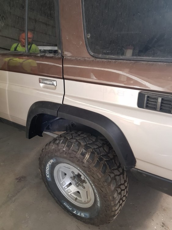

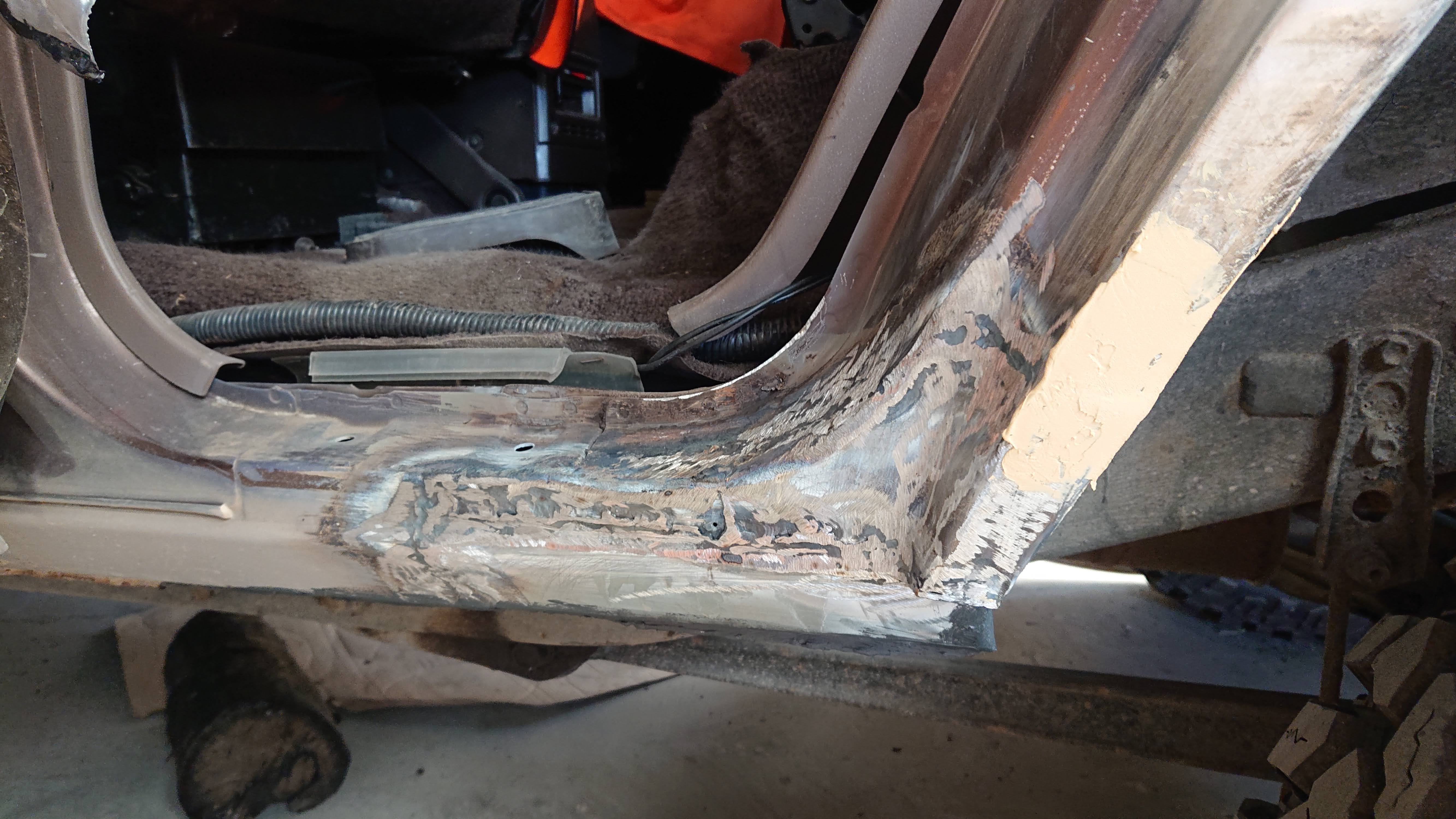

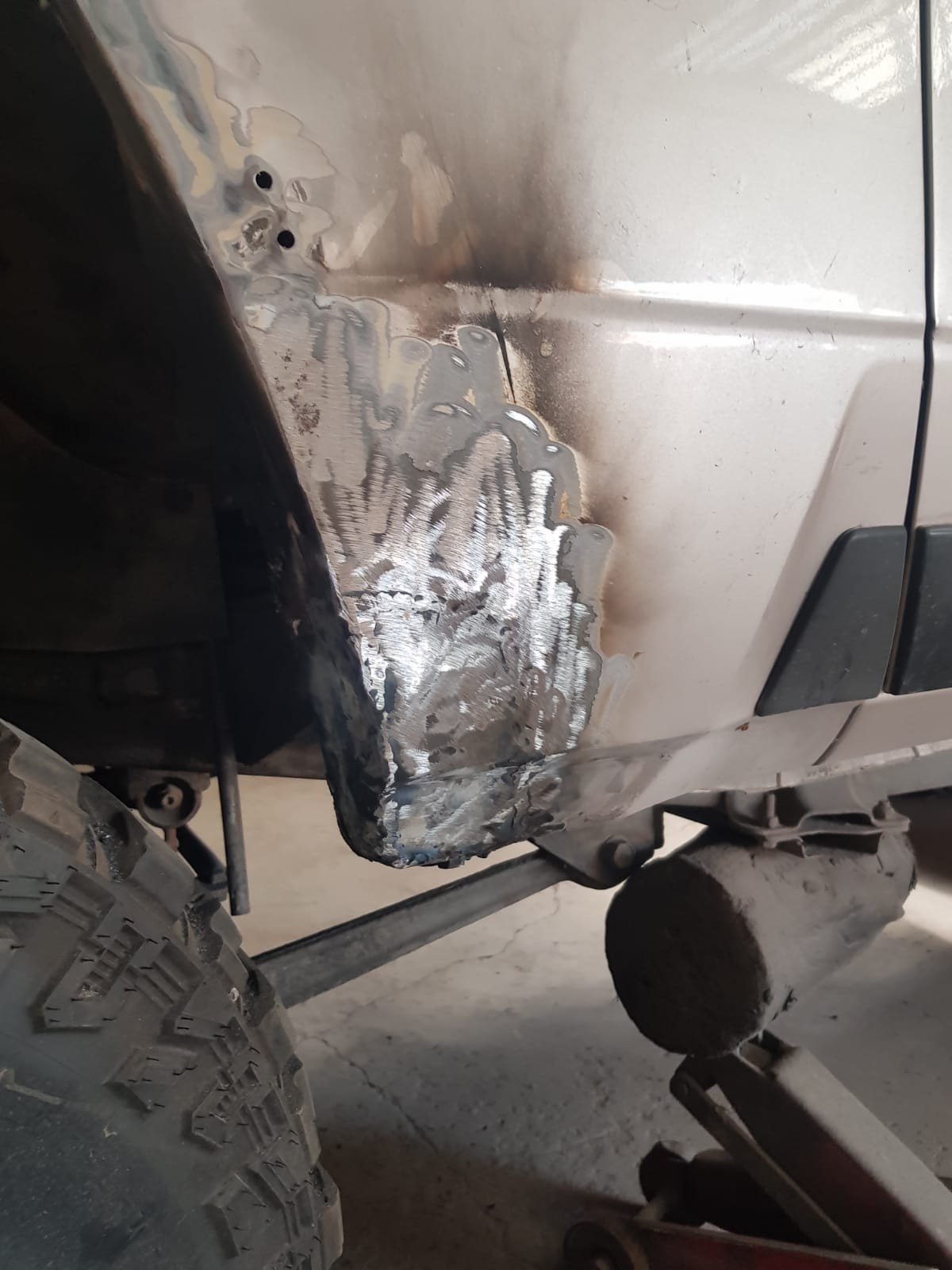

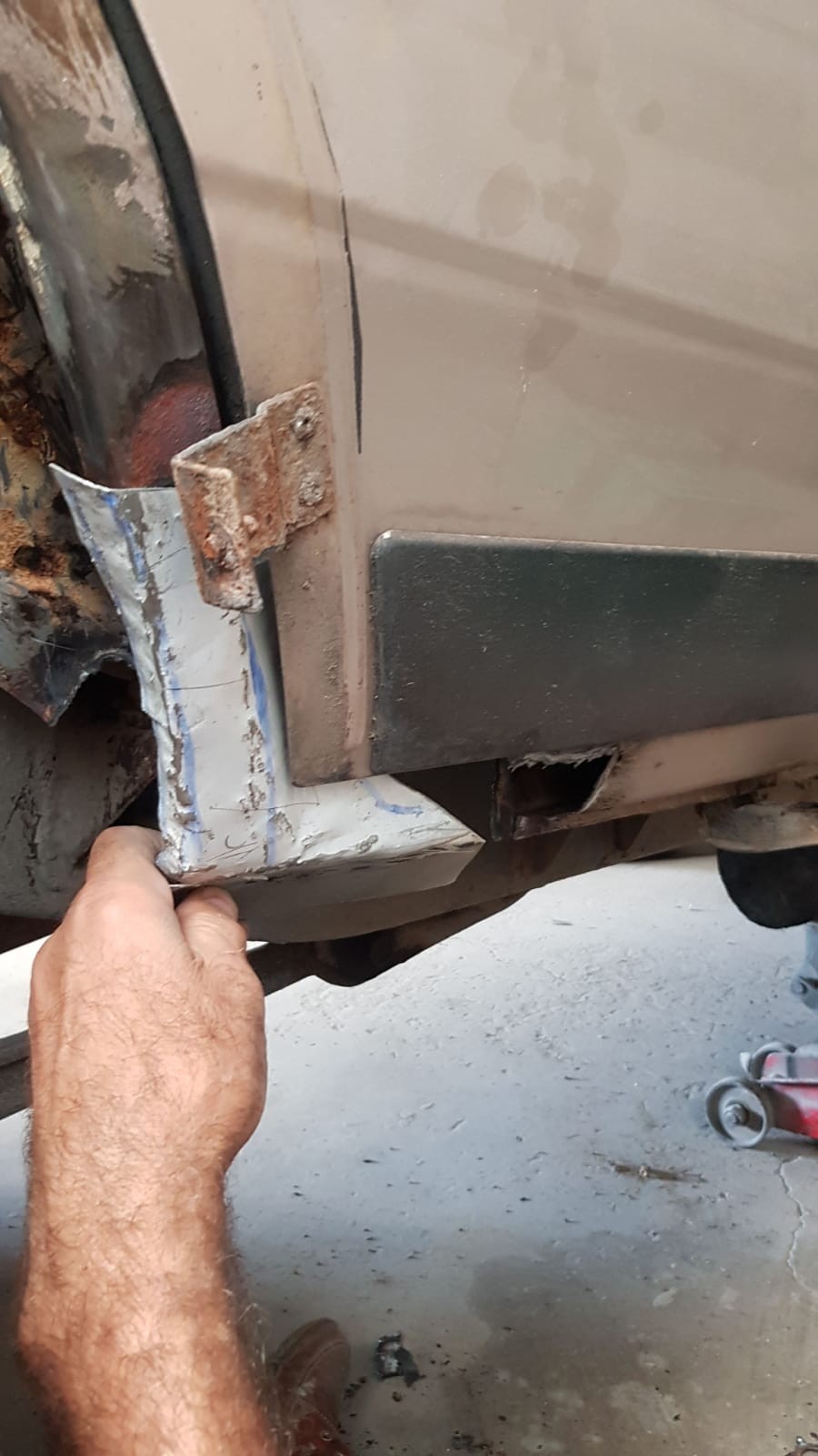

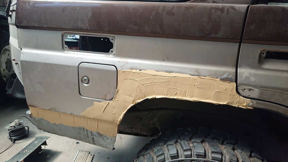

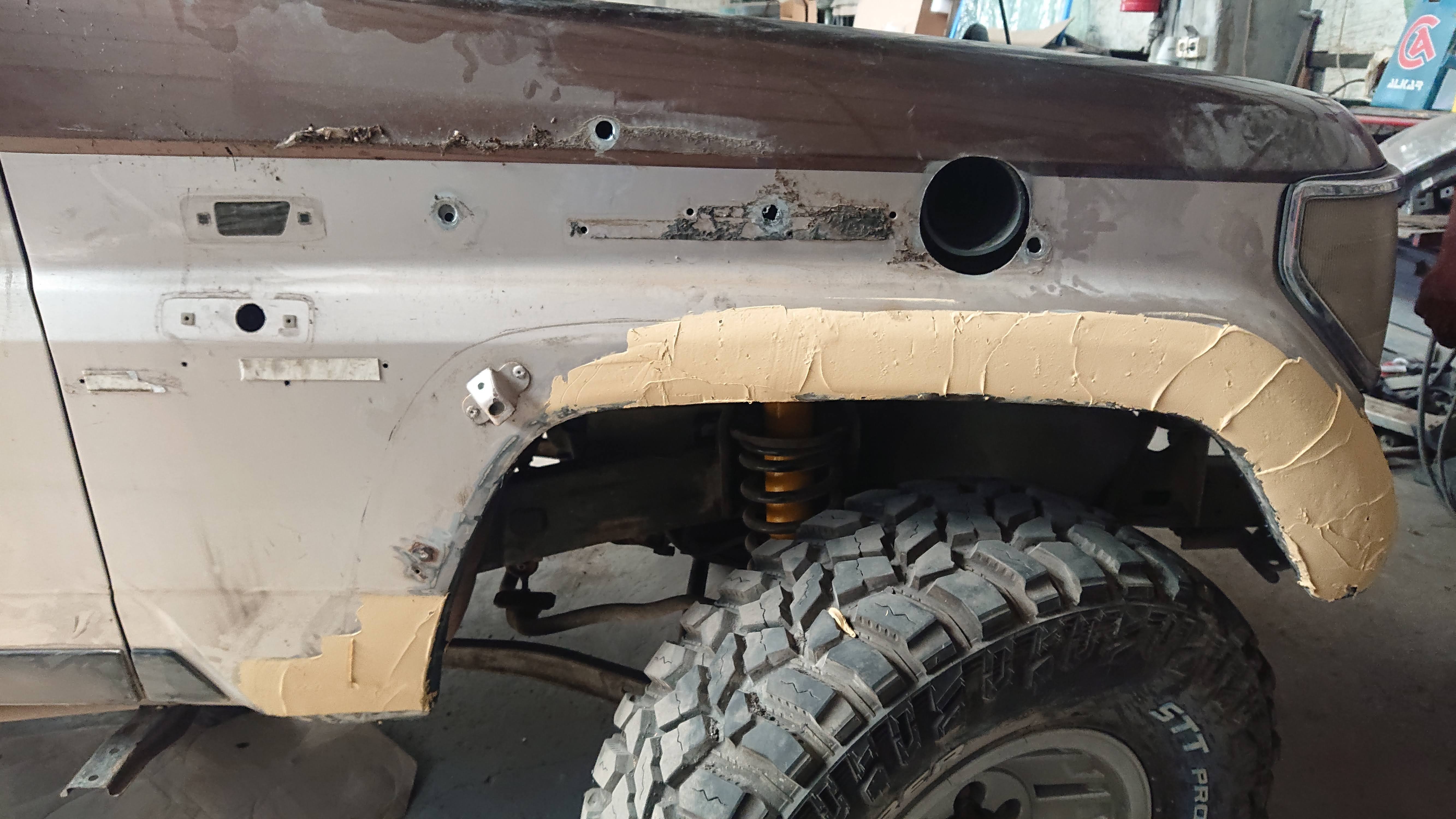

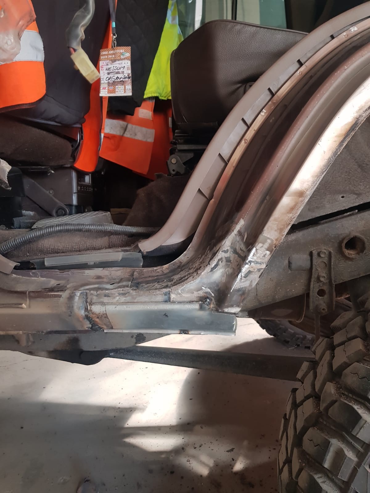

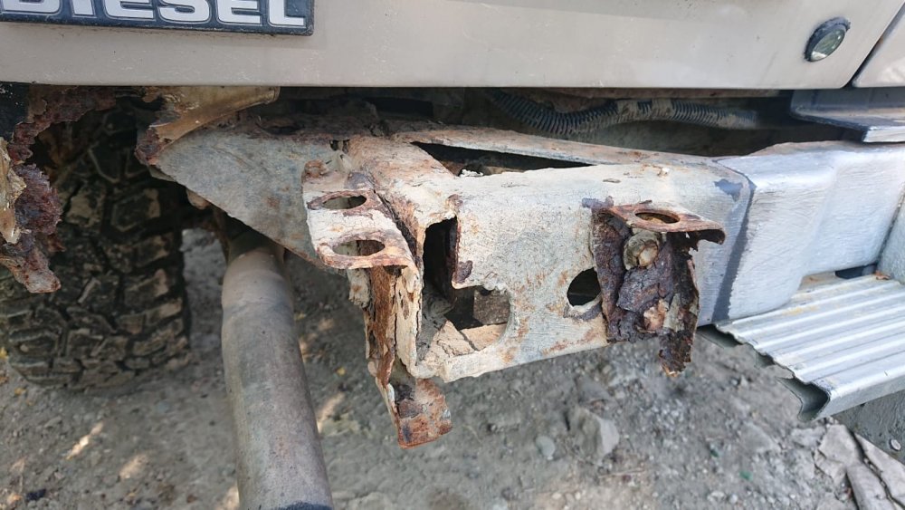

nessum Posted August 3, 2020 Author Share Posted August 3, 2020 Dupa ce a sta vreo 2 luni, pe colo si p ecolo am gasit pe cineva care si-a facut timp sa remedieze problemele.:tk 1 Toyota LJ 70 Transsylvania Off Road Club www.helpdani.eu Link to comment Share on other sites More sharing options...

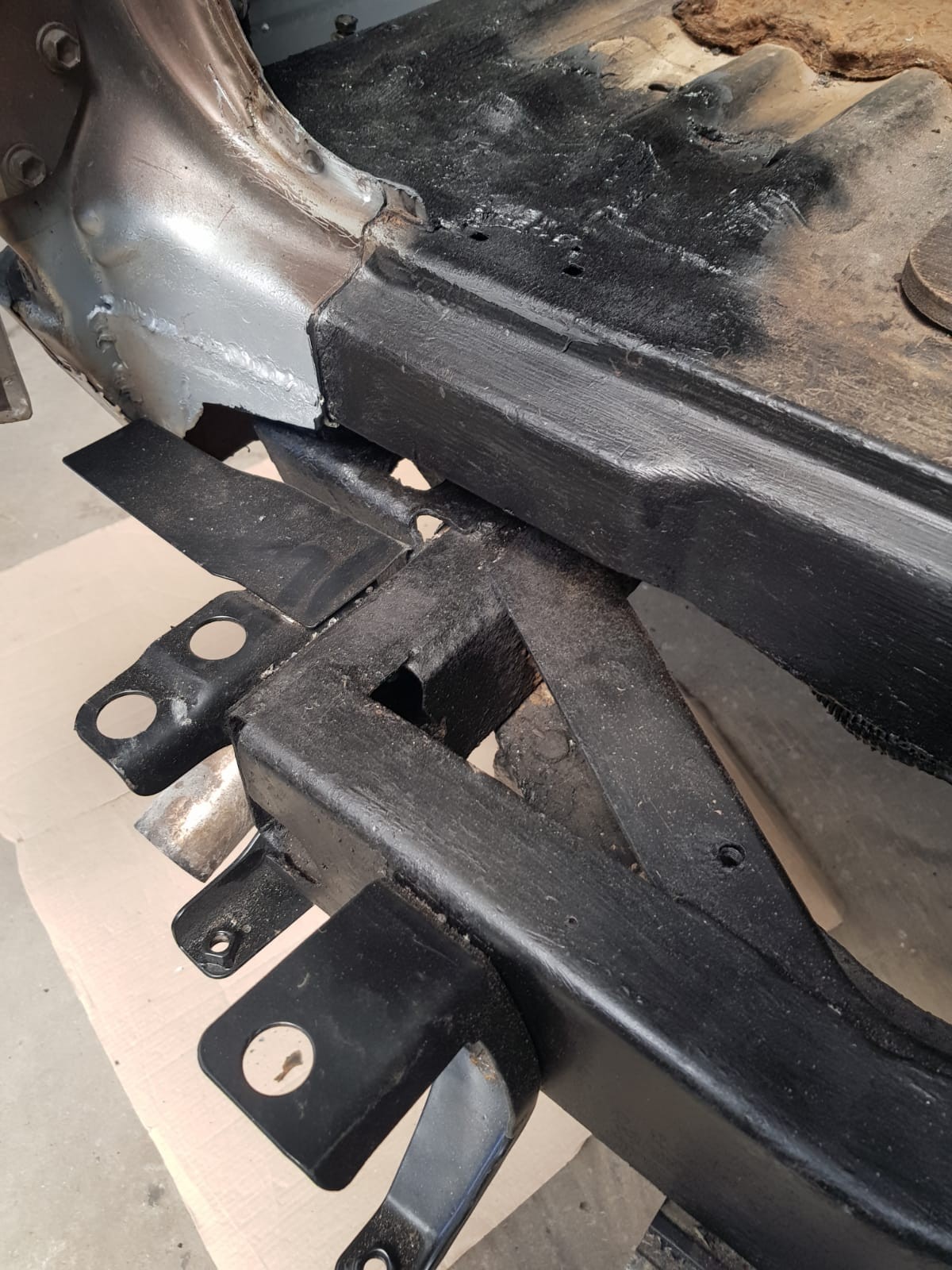

nessum Posted August 4, 2020 Author Share Posted August 4, 2020 saptamana 2. Toyota LJ 70 Transsylvania Off Road Club www.helpdani.eu Link to comment Share on other sites More sharing options...
nessum Posted August 7, 2020 Author Share Posted August 7, 2020 Inca se lucreaza... :banana:2dr Toyota LJ 70 Transsylvania Off Road Club www.helpdani.eu Link to comment Share on other sites More sharing options...
nessum Posted August 11, 2020 Author Share Posted August 11, 2020 Saptamana 3. Toyota LJ 70 Transsylvania Off Road Club www.helpdani.eu Link to comment Share on other sites More sharing options...
nessum Posted August 13, 2020 Author Share Posted August 13, 2020 Cu pasi repezi...:x Toyota LJ 70 Transsylvania Off Road Club www.helpdani.eu Link to comment Share on other sites More sharing options...
nessum Posted September 9, 2020 Author Share Posted September 9, 2020 Mai e putin... Toyota LJ 70 Transsylvania Off Road Club www.helpdani.eu Link to comment Share on other sites More sharing options...
nessum Posted September 10, 2020 Author Share Posted September 10, 2020 inca... Toyota LJ 70 Transsylvania Off Road Club www.helpdani.eu Link to comment Share on other sites More sharing options...

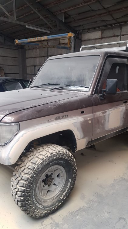

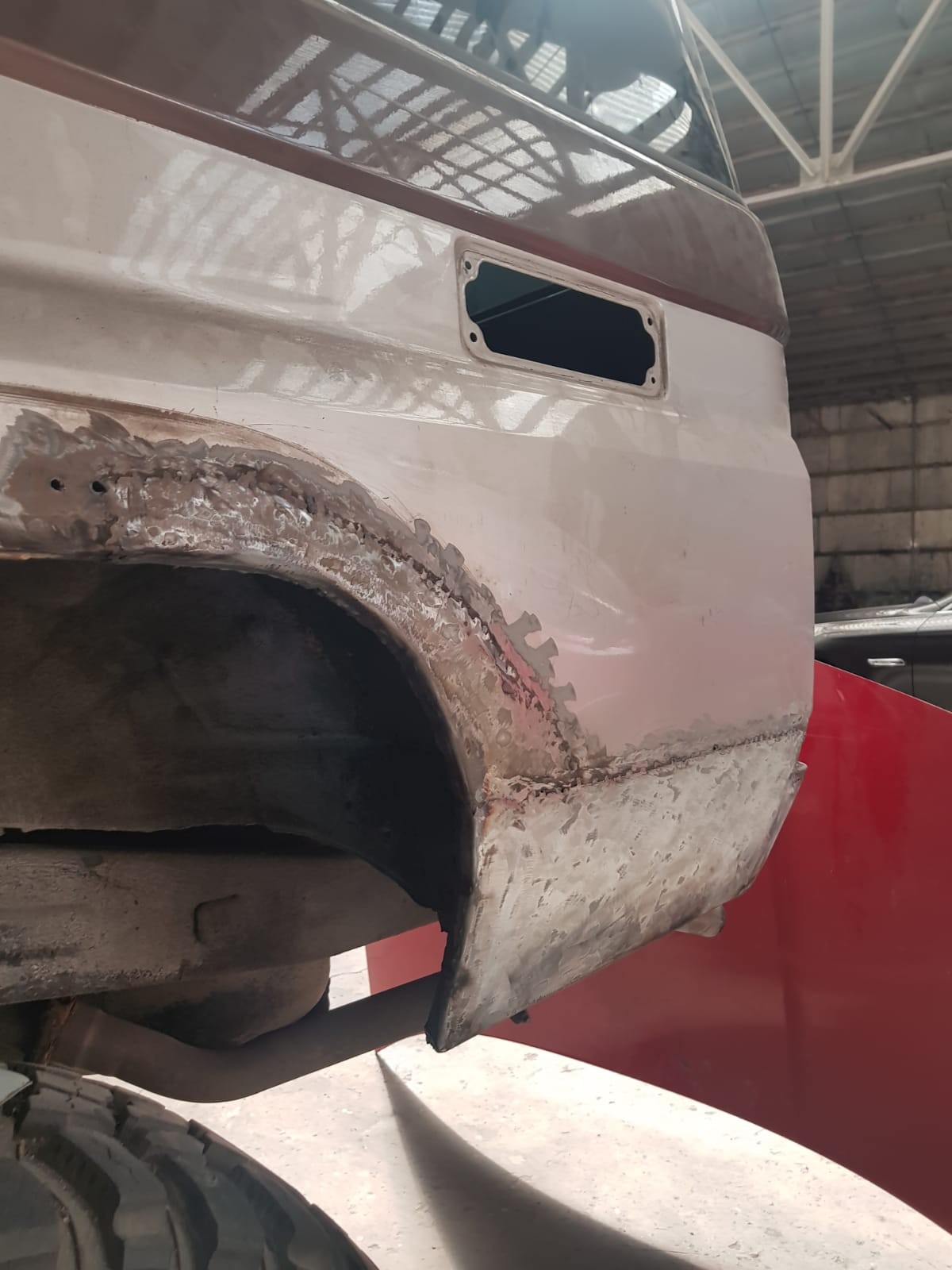

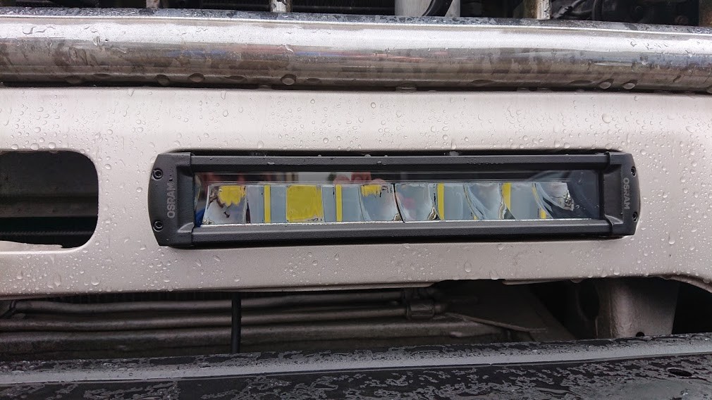

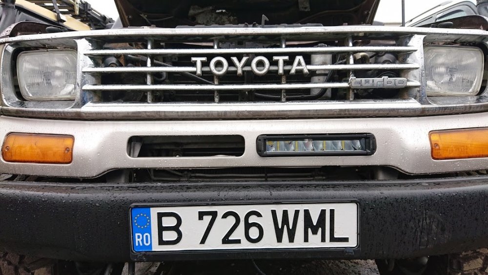

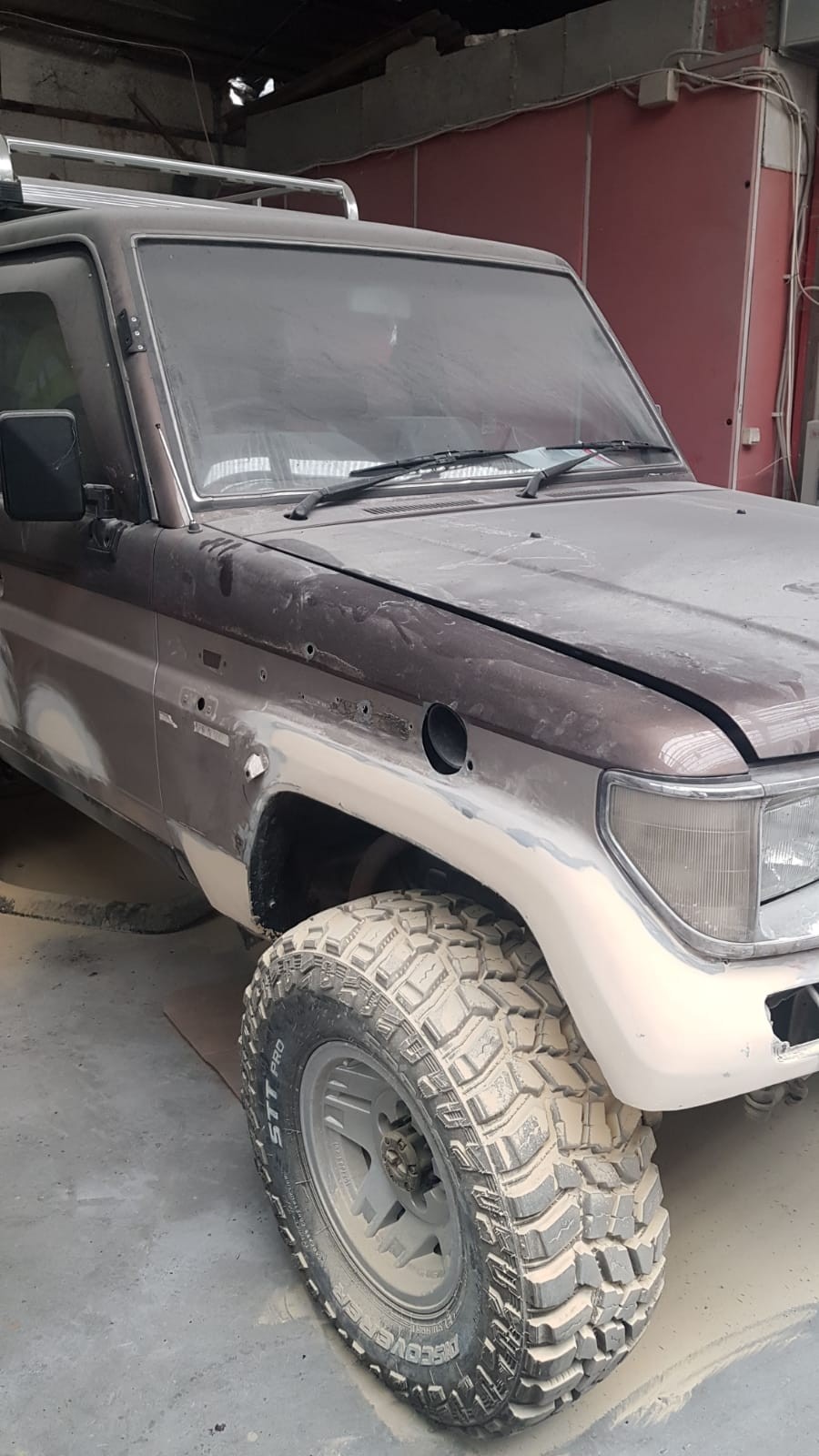

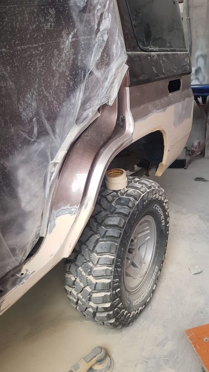

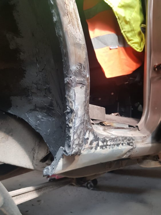

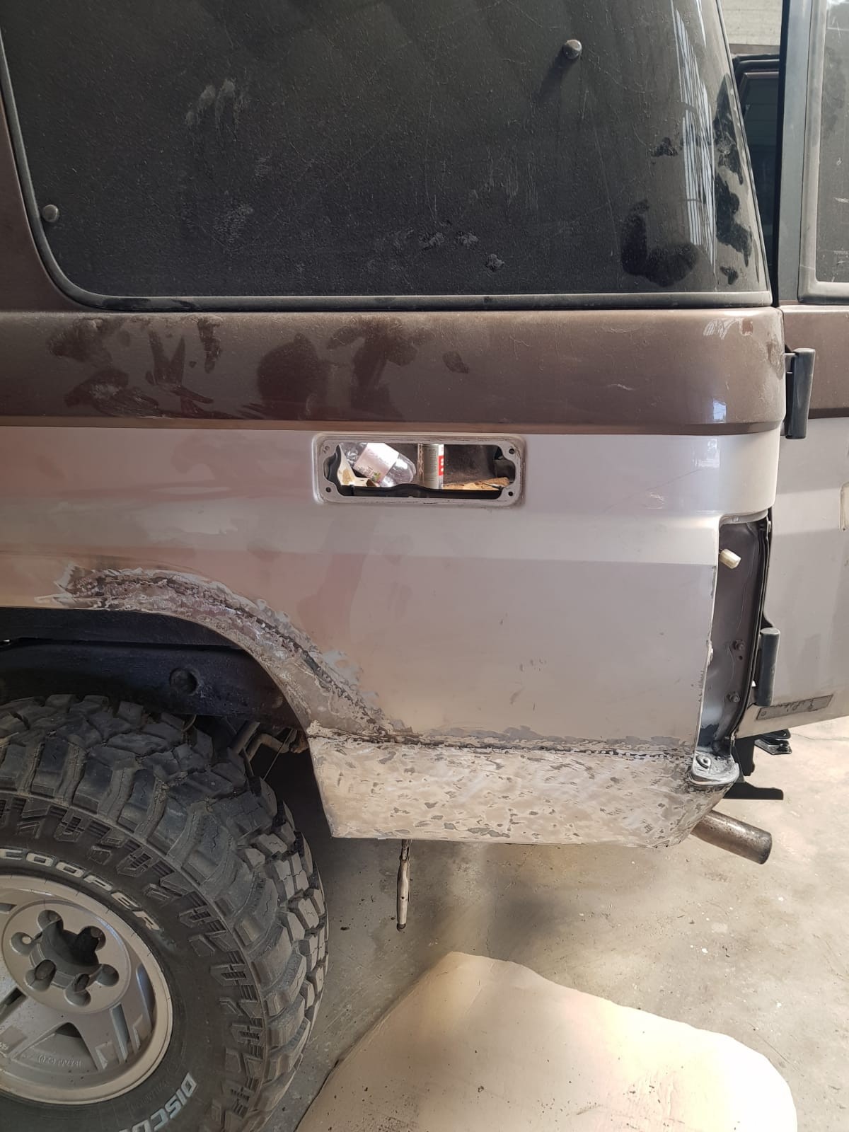

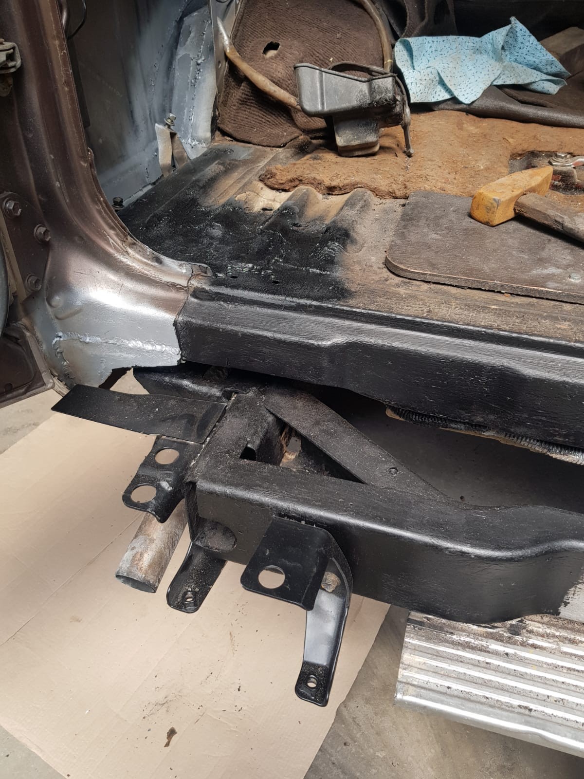

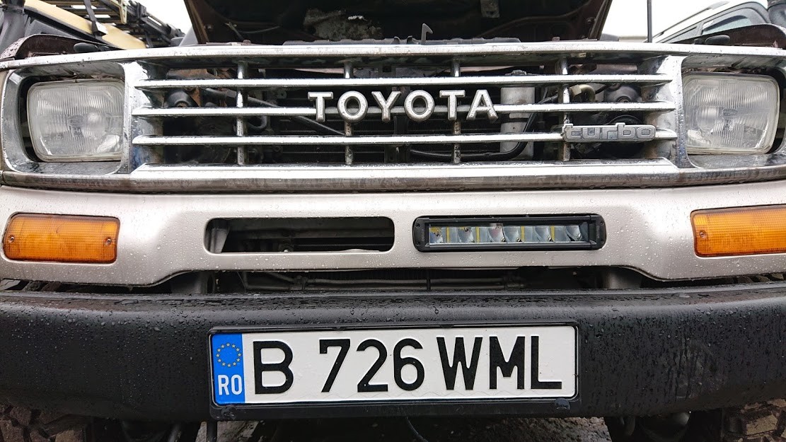

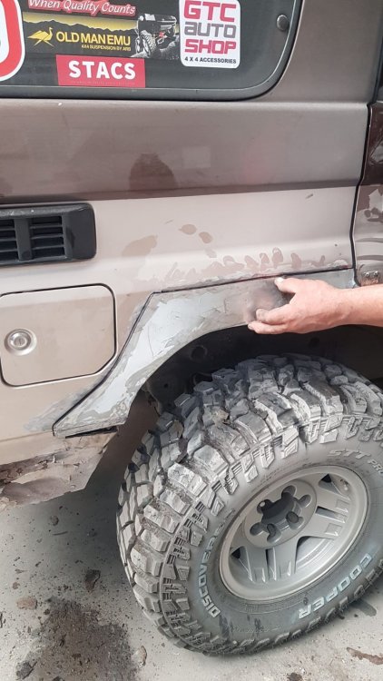

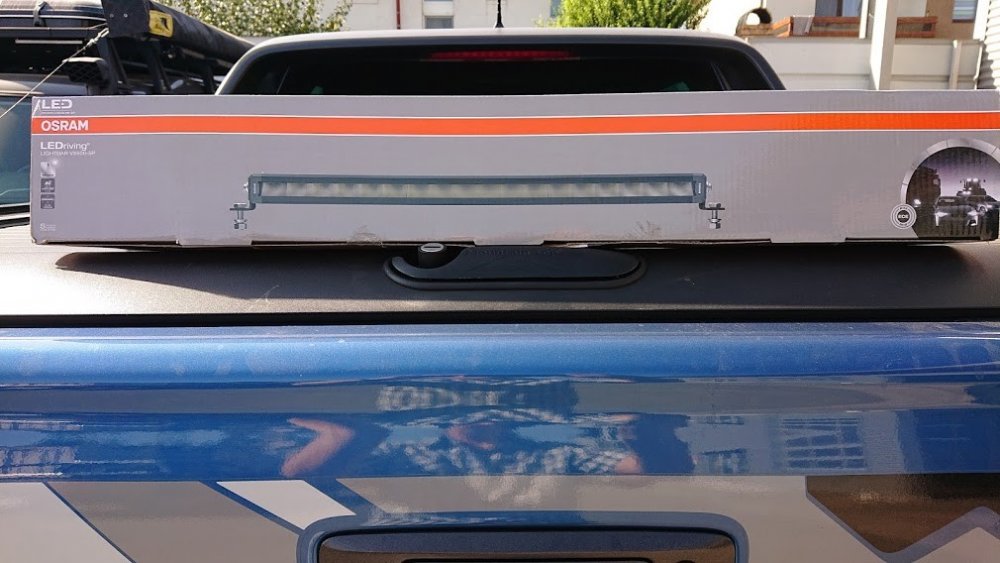

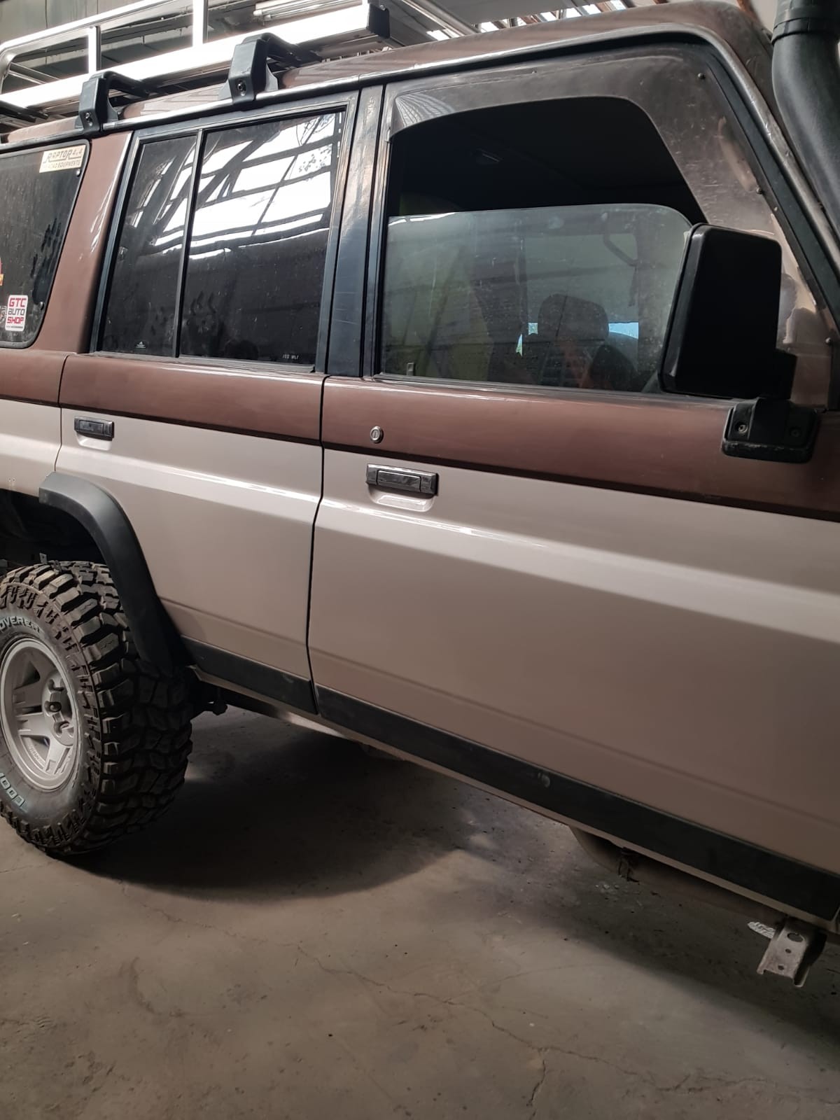

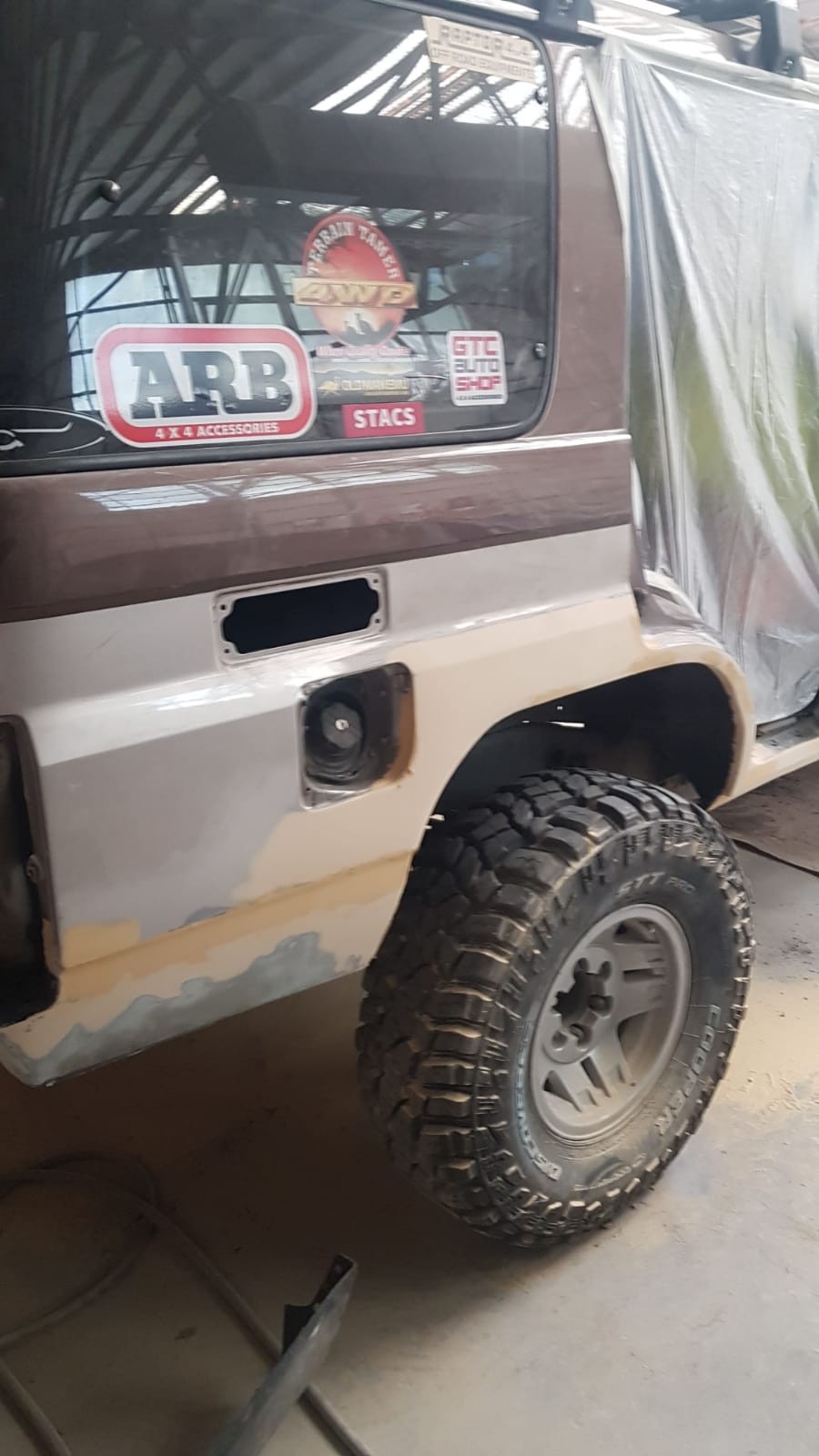

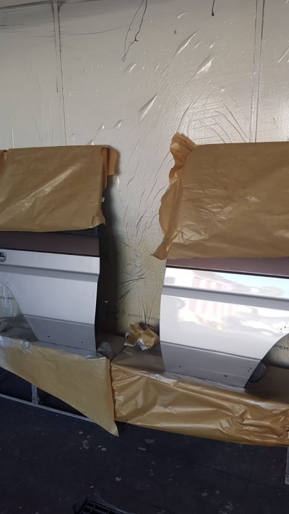

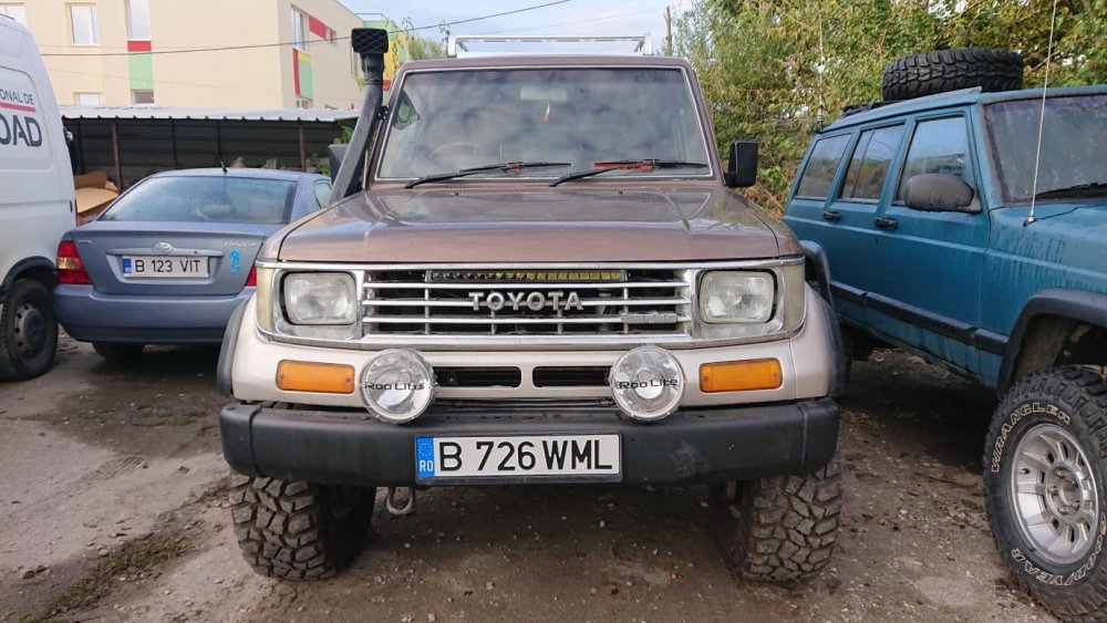

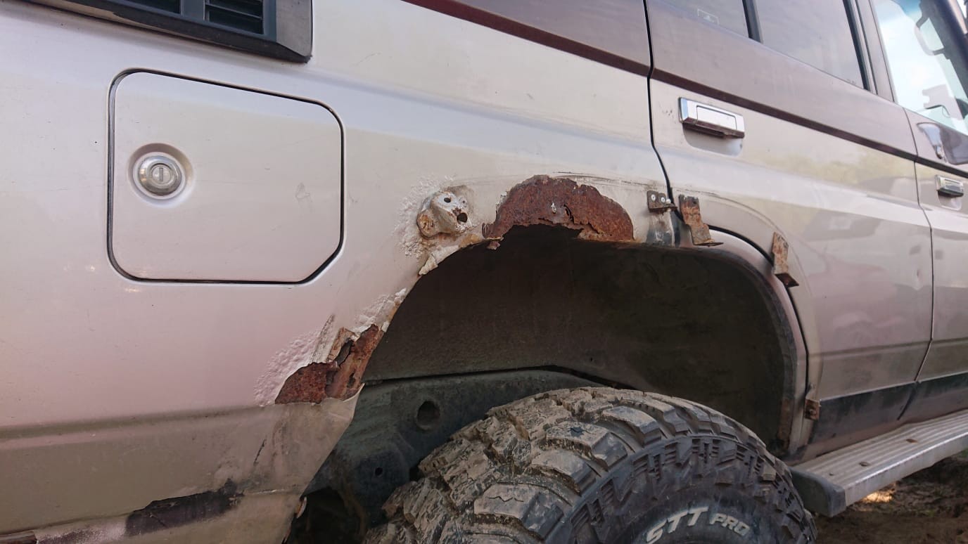

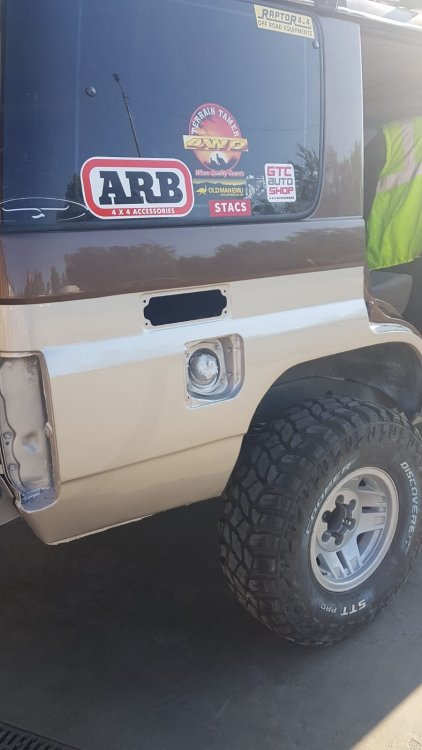

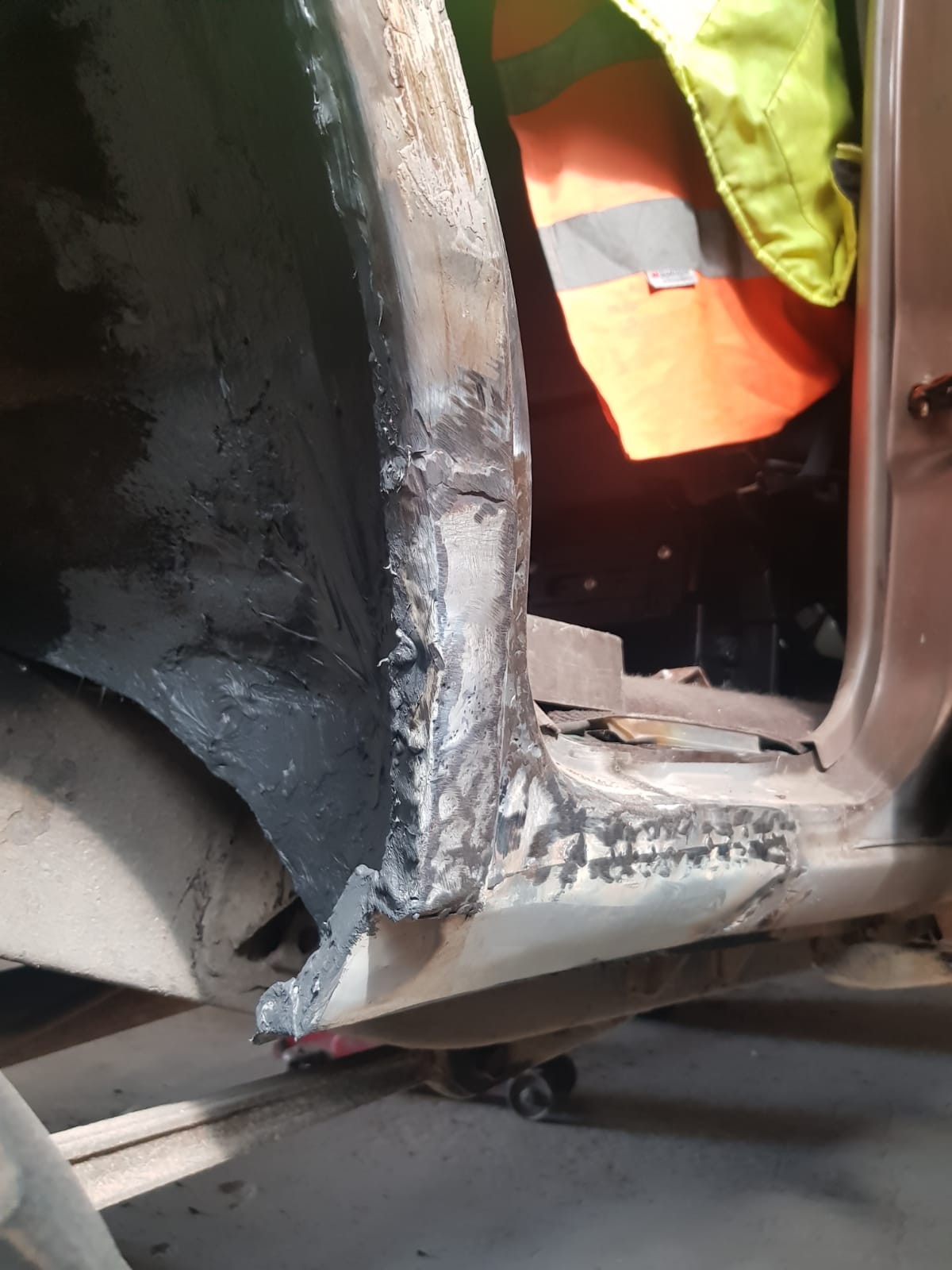

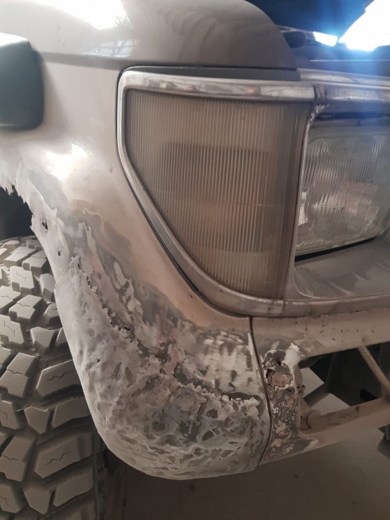

nessum Posted October 16, 2020 Author Share Posted October 16, 2020 (edited) Am terminat cu tinichigeria si vopsitoria. Acum m-am ocupat de partea cu luminii...asa de mers prin padure noaptea, sau pe plaja! :) Am facut o incrucisare intre Ledbar de la OSRAM si niste proiectoare cu halogen RooLite Long Range de 100W cu bec OSRAM, ceva clasic. Da stiu ca proiectoarele cu halogen sunt uzate moral dar am preferat varianta asta. Edited October 16, 2020 by nessum Toyota LJ 70 Transsylvania Off Road Club www.helpdani.eu Link to comment Share on other sites More sharing options...
RZV Posted October 19, 2020 Share Posted October 19, 2020 Parca altfel :) ce urmeaza? sa nu iti iesi din mana... Dacă de întelepţi o povaţă este apreciată, de proşti e ca o jignire considerată. Dream It, Do It, Live It.... Link to comment Share on other sites More sharing options...
nessum Posted October 20, 2020 Author Share Posted October 20, 2020 Parca altfel :) ce urmeaza? sa nu iti iesi din mana... Azi am dus alternatorul cu tot cu masina la Nicu de pe Baicului sa-l reconditionez. El baga in jur de 13.7V dar pana la baterie se pierd pe drum 0.5 :) Sper ca pana maine sa fie gata. zicea ca e posibil sa fie de la releu si un contact slabit. Apoi pana in aprile cand terminam cu hibernarea...sa gasesc formula ideala de a scapa de grija pornirii masini cand campezi mai mult de 3 zile si ai consumatori. Panoul solar si toata configuratia de la Victron suna interesant. Inainte sa pun https://shop.gtcauto.ro/produse/bare-led---gama-premium/bara-led-osram-vx500-sp-spot am testat asta care se potrivea la fix in fantele din fata . Toyota LJ 70 Transsylvania Off Road Club www.helpdani.eu Link to comment Share on other sites More sharing options...
