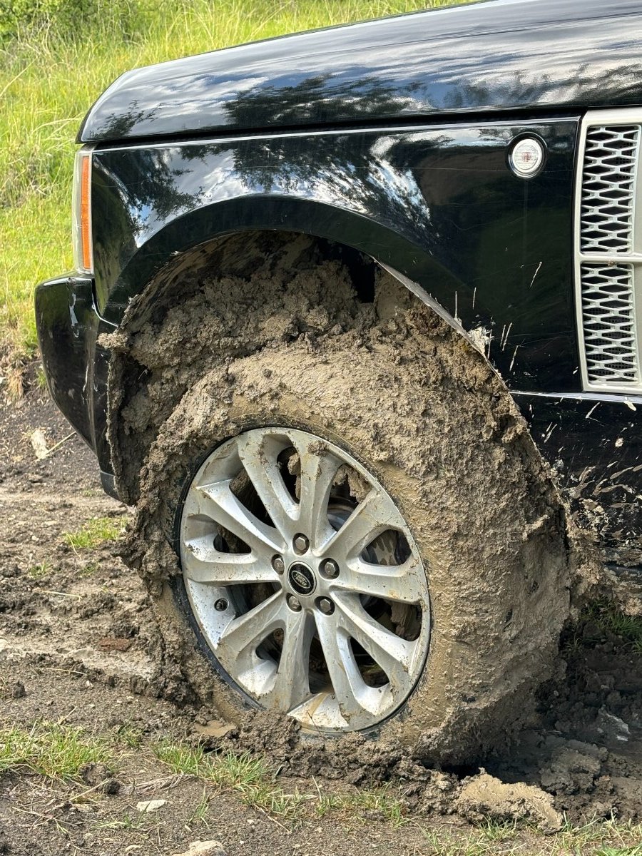

soferman Posted July 12, 2024 Author Share Posted July 12, 2024 (edited) Dupa o zi petrecuta in teren cu coborari abrupte si noroi am bagat masina la spalat si cum imi place sa fac lucrurile cu simt de raspundare ....cred ca am inecat trei senzori de inaltime. Am plecat cu masina ridicata ok si pe drum am simtit ca zdruncina foarte tare, cand am verificat era pe burta, noroc ca nu montasem rotile de 33''. In service a dat eroare U0402, trei senzori cu problema permanenta, presupun ca a intrat apa la ei si au cedat, o sa vad daca dupa o saptamana de stat in caldura isi va reveni, daca nu ....cva trebui sa-i scgimb pe toti si chiar daca isi vor reveni tot trebuie sa-i schimb deoarece nu pot risca sa se mai intample aceasta problema. Edited July 12, 2024 by soferman http://range-rover-vogue.blogspot.ro/ Range Rover Autobiography, 3.6 L, 272 Cp Link to comment Share on other sites More sharing options...
sierrafery Posted July 14, 2024 Share Posted July 14, 2024 La 12.07.2024 la 12:54, soferman a spus: In service a dat eroare U0402, trei senzori cu problema permanenta, presupun ca a intrat apa la ei si au cedat, o sa vad daca dupa o saptamana de stat in caldura isi va reveni, daca nu Salut, eu chiar incerc sa ajut pe toti cum pot dar e nevoie si de studiu personal daca nu doresti sa cheltui mult degeaba, ma intreb oare de unde a iesit concluzia ca acel cod se refera la 3 senzori ??? daca "specialistii" au spus asta mai bine cauta altii sau poate ma insel eu si cei de la LR care au descris probema... pot doar sa iti urez succes in continuare ca oricum cu acele roti gigante ai sa o "omori "in scurt timp... asta la pariu cu aia care ti-au spus ca nu e asa. Bafta multa... asta e codul oficial(care daca era citit cu tester dedicat arata exact ca in imagine) si dupa parerea mea e rezultatul necunoasterii modului corect de folosire a acestui bolid dealtfel destul de performant asa cum a fost conceput de constructori: *** In urma acestui cod trebuie interogat TCM pentru coduri specifice si apoi tras o concluzie NU RASPUND USERILOR CU PROFIL INCOMPLET LA MASINA(model, an, motor, transmisie), NU RASPUND PE PM LA PROBLEME TEHNICE SAU DE INTERES GENERAL Discovery Td5 ES , "00. manual, ECU tunat, intercooler marit...merge de rupe Link to comment Share on other sites More sharing options...
soferman Posted July 16, 2024 Author Share Posted July 16, 2024 Nu bag mana-n foc dar parca in dreptul erorii scrie de high level sensor si ii enumera pe cei loviti, dar asta imi arata si in bord pe afisajul cu suspensia, 3 sunt cazuti si unul a ramas ridicat, se pare ca TCM poate da eroare si daca sunt senzori care dau citire inexacta. Am vazut un IID tool la aproximativ 400 lire care este foarte destept si iti indica direct problema, cred ca inainte de orice alta investitie o sa iau asa ceva. Legat de anvelope, stiu ca suprasolicita tot pe masina, de la diferentiale pana la cutia de viteza dar .....cineva trebuie sa o faca si pe asta :))))), vedem ce modificari sunt necesare, daca-mi dau seama ca ma costa mai scump modificarile decat un set nou de anvelope ....atunci o sa caut ceva pe 31-32'' (desi am cautat dar nu am gasit nimic ok). Am vazut la noul defender o bara metalica foarte interesanta care se combina cu bara originala, partea superioara bara originala si in partea de jos era partea metalica care in dreptul rotilor permitea unghiuri de atac mai bune si nu iesea in evidenta, probabil greu de gasit la noi pe cineva care sa poata face asa ceva. http://range-rover-vogue.blogspot.ro/ Range Rover Autobiography, 3.6 L, 272 Cp Link to comment Share on other sites More sharing options...
sierrafery Posted July 16, 2024 Share Posted July 16, 2024 Acum 5 ore, soferman a spus: Am vazut un IID tool la aproximativ 400 lire care este foarte destept si iti indica direct problema, cred ca inainte de orice alta investitie o sa iau asa ceva. Asa ceva ar fi sigur o investitie care se va compensa Acum 5 ore, soferman a spus: Legat de anvelope, stiu ca suprasolicita tot pe masina, de la diferentiale pana la cutia de viteza dar .....cineva trebuie sa o faca si pe asta :))))), vedem ce modificari sunt necesare, daca-mi dau seama ca ma costa mai scump modificarile decat un set nou de anvelope ....atunci o sa caut ceva pe 31-32'' (desi am cautat dar nu am gasit nimic ok). Problema de baza cu roti cu mai mult de 5% mai mari e ca tot managementul sistemelor (inclusiv motor) e dat peste cap si nimic nu mai functioneaza in parametri ca vehiclul a fost "calibrat" si testat in fabrica pe rotile standard care sunt mentionate de producator. Poate deveni si periculoasa pe drum alunecos. Pt a pastra puterea si cuplul ar trebui remapare dinamica dar nu stiu cine ar fi in stare... e de ajuns sa urmaresti temperatura gazelor de esapament cu rotile alea mari si poate cand vei vedea peste 800 in sarcina vei realiza implicatiile asupra motorului pe termen mediu. Bafta NU RASPUND USERILOR CU PROFIL INCOMPLET LA MASINA(model, an, motor, transmisie), NU RASPUND PE PM LA PROBLEME TEHNICE SAU DE INTERES GENERAL Discovery Td5 ES , "00. manual, ECU tunat, intercooler marit...merge de rupe Link to comment Share on other sites More sharing options...
soferman Posted July 17, 2024 Author Share Posted July 17, 2024 Vreau sa comand senzorii de nivel si observ atat pe la noi cat si prin UK ca multi sunt adusi din China, in aceste conditii ma gandesc sa le comand direct dar .....oare cat rezista? Ei dau garantie 2 ani dar cine mai trimite ceva inapoi daca ...... Dand senzorii de pe fata jos am constatat ca unul dintre ei era cu 6 pini (pentru modelele cu suspensie dinamica) si cel cu 3 pini ...era praf, cei de pe spate nu am reusit sa-i dai jos, super intepeniti si pozitia super nasoala. Mufele zici ca sunt sudate, carcasa uneia a iesit bucati, cealalta a rezistat mai bine dar cred ca o sa le schimb pe toate, nu stiu cum vor fi cablurile prinse, prin lipire sau ..... http://range-rover-vogue.blogspot.ro/ Range Rover Autobiography, 3.6 L, 272 Cp Link to comment Share on other sites More sharing options...
soferman Posted July 29, 2024 Author Share Posted July 29, 2024 Au venit senzorii de nivel, tocmai din minunata China Cod senzor fata LR020626 (totul ok), cod senzor spate RQH100030, ei ...aici este o mica problema. Apare ca acest senzor este pentru Range rover L322 dar pe Island 4x4 mai apare mentiunea 02-04, acum intrebare de 100 de puncte, ce o fi diferit lamodelul 2008. Senzorii spate sunt cu 6 pini si au tija diferita (cel cu tija metalica), cred ca vor fi necesare ceva modificari pentru a putea monta tijele de ridicare 2.5''. http://range-rover-vogue.blogspot.ro/ Range Rover Autobiography, 3.6 L, 272 Cp Link to comment Share on other sites More sharing options...
sierrafery Posted July 29, 2024 Share Posted July 29, 2024 Acum 9 ore, soferman a spus: Apare ca acest senzor este pentru Range rover L322 dar pe Island 4x4 mai apare mentiunea 02-04, acum intrebare de 100 de puncte, ce o fi diferit lamodelul 2008. Ce mentioneaza unii vanzatori e irelevant, RQH100030 e pt L322 /2002 - 2009, 3 din cei 6 pini sunt "goi" nu sunt legati de nimic https://parts.jaguarlandroverclassic.com/rqh100030-sensor.html 1 NU RASPUND USERILOR CU PROFIL INCOMPLET LA MASINA(model, an, motor, transmisie), NU RASPUND PE PM LA PROBLEME TEHNICE SAU DE INTERES GENERAL Discovery Td5 ES , "00. manual, ECU tunat, intercooler marit...merge de rupe Link to comment Share on other sites More sharing options...
soferman Posted August 1, 2024 Author Share Posted August 1, 2024 Au venit senzorii, am mers in service sa-i montez, cei de pe spate au necesitat o mica adaptare deoarece erau usor diferiti la prinderea tijei. Pana aici totul a fost ok dar dupa montarea lor masina a continuat sa ramana coborata, a pus un tester pe ea dar nestiind ce sa faca cu acel tester ...rezultatul a ramas la fel, prin urmare am venit cu masina la Bucuresti. Ma asteptam ca drumul sa fie infiorator tinand cont ca mergeam pe bumpere dar surprinzator viteza uniformizeaza calatoria. Calatoria in Bucuresti pana la service a fost infioratoare, am crezut ca eu decolez de pe scaun si masina se rupe in bucati, asa am realizat cat de denivelate si proaste sunt druurile in capitala, mai bune sunt la tara. In service constatarea a fost urmatoarea: - incercarea de a calibra senzorii in service-ul de la tara a dat calculatorul peste cap astfel incat a fost necesara resetarea acestuia: 500 lei - senzorii au trebuit recalibrati: 400 lei - remontat kitul de 2.5'' (tijele de la senzorii de inaltime): 200 lei Total poveste: senzori 680 lei + 200 lei montat senzorii la tara + 1100 lei Bucuresti = 1980 lei http://range-rover-vogue.blogspot.ro/ Range Rover Autobiography, 3.6 L, 272 Cp Link to comment Share on other sites More sharing options...
