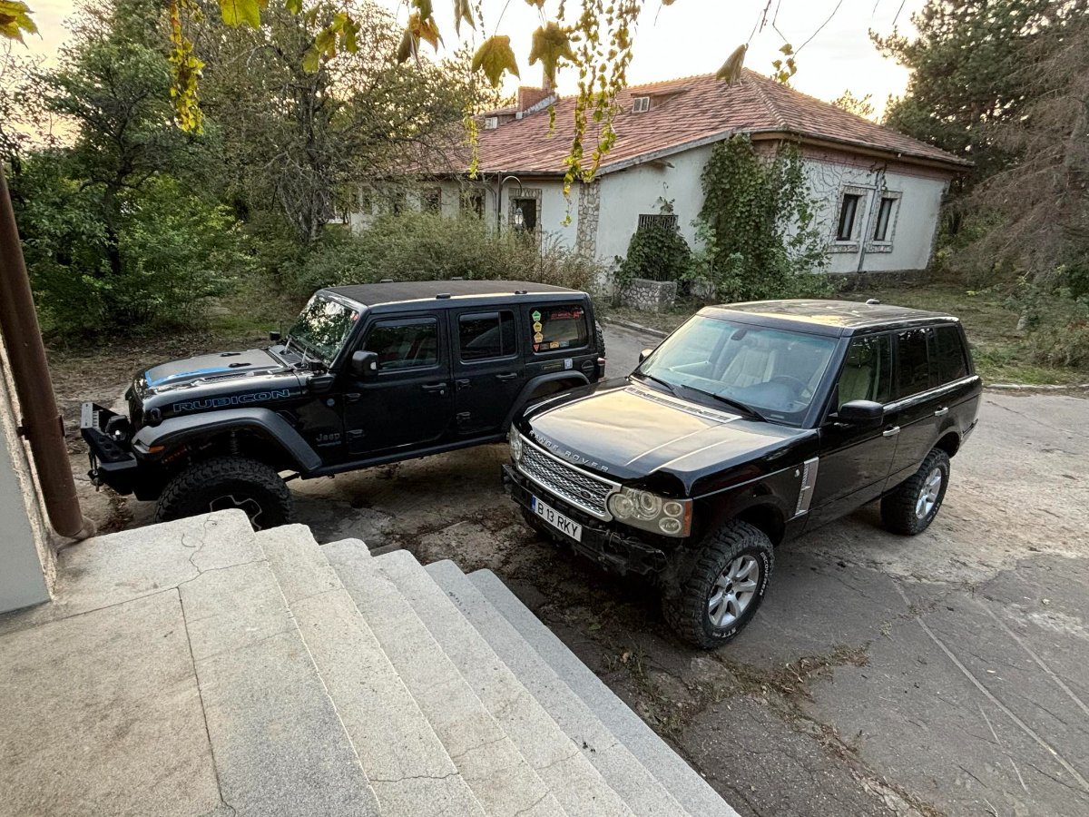

soferman Posted December 5, 2024 Author Share Posted December 5, 2024 (edited) Azi a fost prima data cand masina a avut parte de off road ceva mai hard, sapada, noroi, urcari abrupte pe noroi, coborari abrupte pe noroi etc. In aceasta tura am fost insotit de un jeep Rubicon, cu anvelope trepador, o masina fantastica. Azi am descoperit lipsurile range Rover-ului: 1. lipsa blocantilor. Traction control isi face treaba dar in cazul in care trebuie sa urci o panta cu pamant clisos, comutarea de la o roata la alta a cuplului si incercarea de a bloca roata ce patineaza iti taie puterea. 3. DSC-ul inamicul urcarilor in forta 4. cutia de viteza: dupa ce am patinat pe o panta destul de mult, mi-a aparut mesajul gearbox foult transmison, am ramas doar cu treapta 1 si a fost super ca nu se chinuia sa mai schimbe si urca fara sa mai taie puterea. Dar este clar ca cutiei de viteza nu i-a placut acest abuz. 5. suspensia pe pozitia inalta este galagioasa, reboundul este destul de puternic, posibil din cauza chitului de inaltare din tije Pagube; - bara putin dislocata - aripa interna rupta deoarece a atins roata in plastic si l-a tocit/smuls - volanul sta putin stramb, probabil am indoit un brat sau unghiul de fuga a fost ravasit (tocmai c-l facusem saptamana trecuta) Am observat o chestie ca alta data am crezut ca este o scapare a mea, masina n panta, pusa in marsarier pentru dat cu spatele (asa am invatat) deoarece nu mai puteam sa urc, piciorul pe frana ca sa ma uit incotro se duce masina si dintr-o data masina a avut o scapare pentru o secunda cum nu as fi avut piciorul pe frana, s-a accelerat si a plecat in spate. Prima data cand s-a intamplat asta am crezut ca am apasat eu acceleratia, acum nu a fost cazul. Edited December 5, 2024 by soferman http://range-rover-vogue.blogspot.ro/ Range Rover Autobiography, 3.6 L, 272 Cp Link to comment Share on other sites More sharing options...
