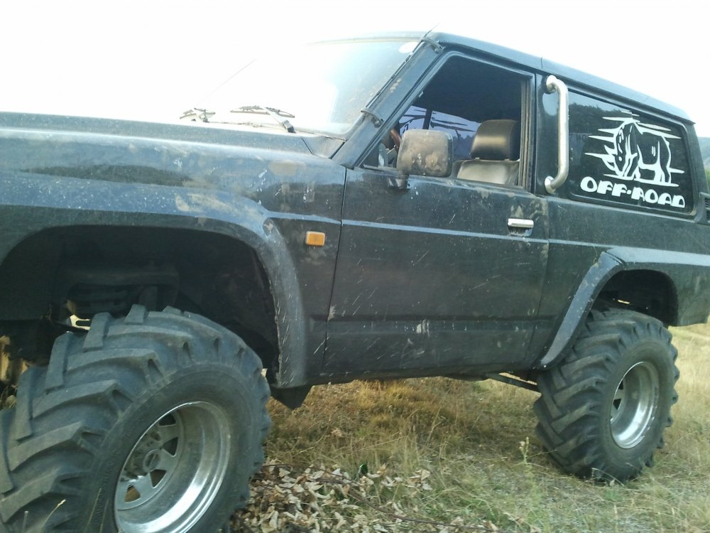

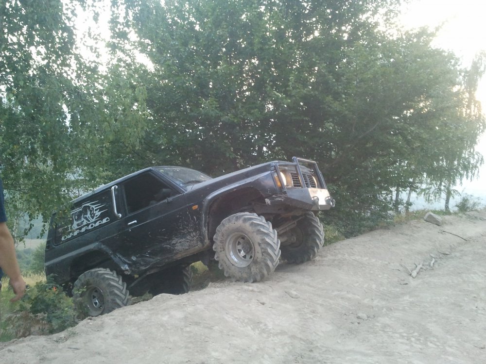

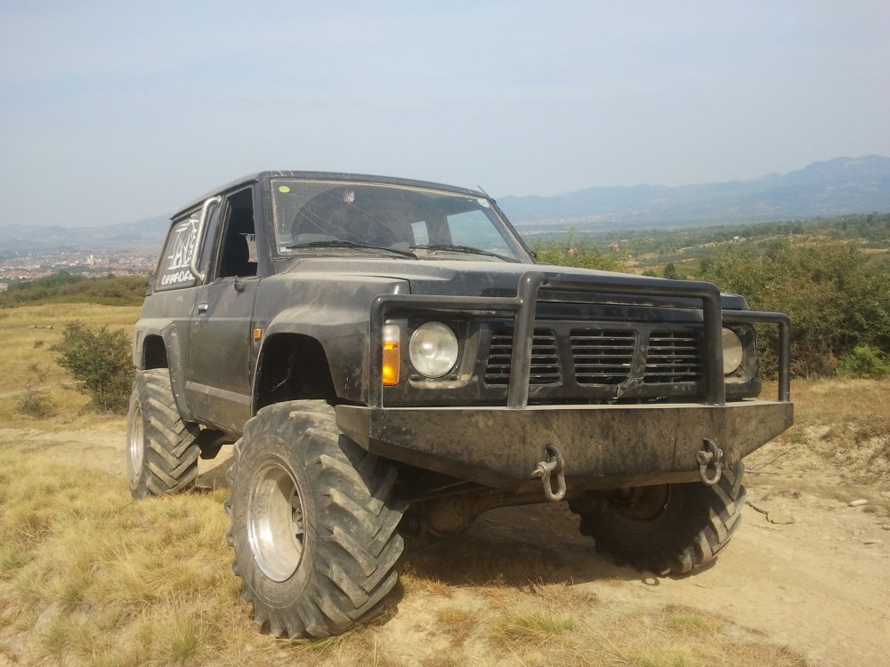

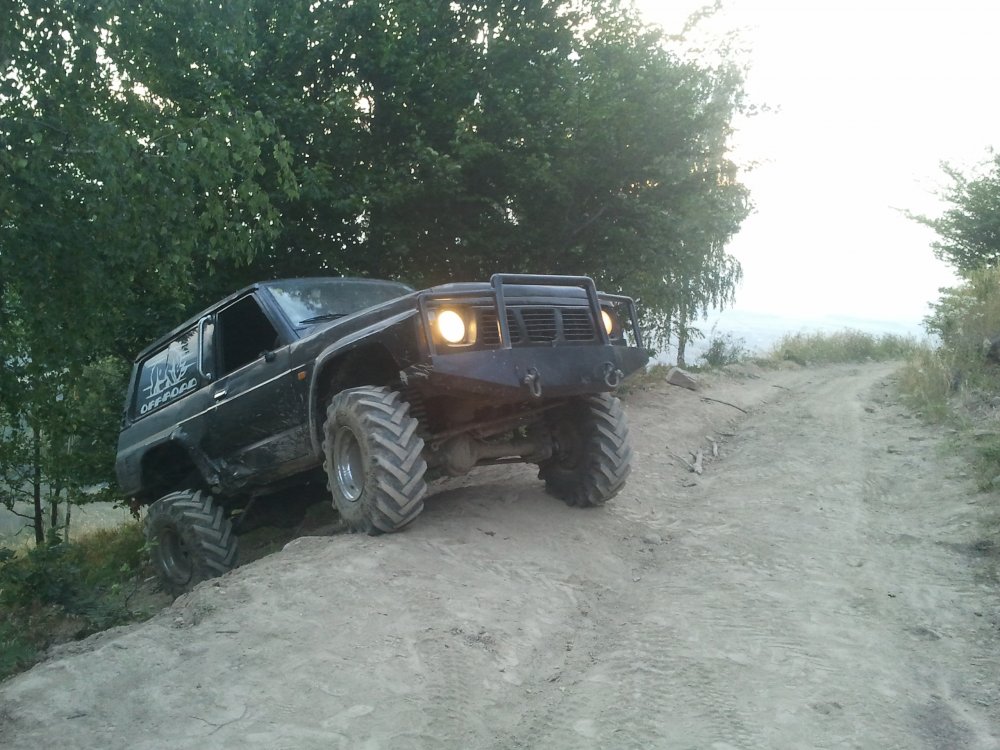

Re: anvelope profil tractor vs profil simex !!
Salutare.
Si eu detin anvelope profil tractor marimea 11.5/80R15.3 (echivalentul a 33x11.5x15.3) si nu sunt grele cum se spunea, au 24.5kg comparativ cu 27kg simex 31".
Le-am luat folosite din Austria si mai aveau profil cam de 35%. Sincer am ramas uimit de performantele care le au avand in vedere cat erau de uzate.
Inainte aveam Simexuri 31" resapate si sunt foarte dezamagit de ele, in orice teren (ud, zapada chiar si pe uscat ma ingropam cu ele).
Pe zapada nu am reusit sa le testez inca, dar la iarna o sa o fac, oricum prevad ca o sa fie mai bune ca simexurile din cauza ca nu sunt resapate si cauciucul e mult mai moale, astfel aderenta e mult mai buna. Ravagii nu o sa faca stiu sigur la cat sunt de folosite dar cu blocant fata-spate o sa mearga.
Comparand Simex vs. Tractoare mai bine de 90% sunt pentru Tractoare.
Sustin ideea colegului "mariusradovici" si anume: "cel mai important lucru pe care nu il stiati e ca sunt inutile daca nu este greu utilajul- masina"
Este chiar asa. Am vazut Tractoare pe Samurai dar nu dadeau randament, in schimb pe masini mari precum Patrol, Pajero, G, Cherokee, etc. randamentul este foarte bun.
Dezavantajele Tractoarelor:
-pe asfalt nu poti merge mai tare de 40, (se poate dar e nenorocire pentru masina)
alt dezavantaj nu le-am gasit desi sunt sigur ca mai au.
Oricum eu am ramas uimit de randament, la 35% carne pe ele. Sunt curios sa vad cum merge un set nou.
cat de curand.......
Am pus niste poze cu Tractoarele si o poza cu simexurile.
salutari....
