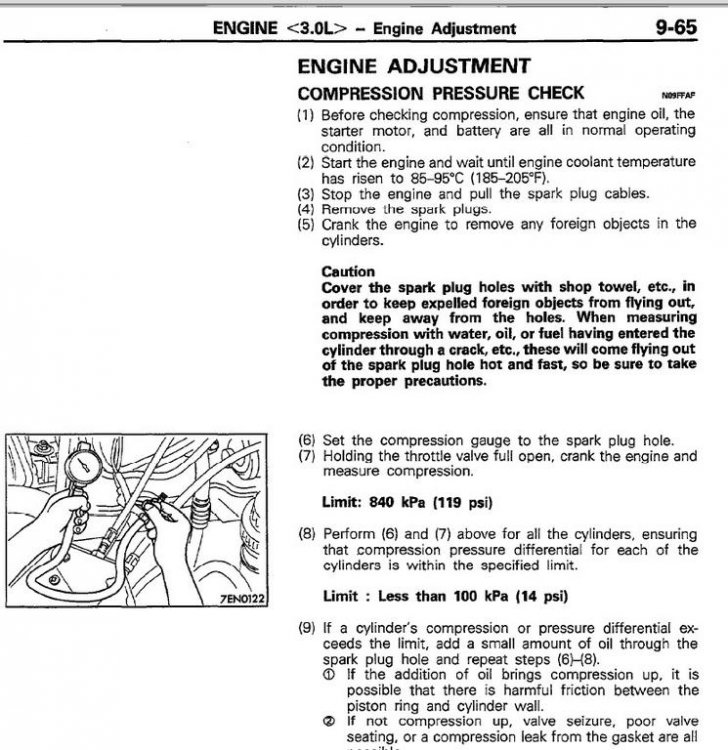

raskalla Postat Februarie 23, 2012 Partajează Postat Februarie 23, 2012 (editat) Re: Sfat achizitie Pajero mk2 Dupa indelungi cautari am gasit ceva la rusi. Dar imi pare ca ceva este gresit si anume cum pot sa am compresie de 8 bari pe un piston la motor de 3.00 cand la tico am 12 bari. Este posibil sa aiba presiune mai mica la Pajero (repet, vorbim de benzina 3.0)? Editat Februarie 23, 2012 de raskalla poze Link spre comentariu Distribuie pe alte site-uri Alte opțiuni partajare...
roly Postat Februarie 23, 2012 Partajează Postat Februarie 23, 2012 Re: Sfat achizitie Pajero mk2 ai compresie 8.9 la 3.0 12v. Si da este foarte normal. Zi merci poti sa bagi si cifra octanica 87 si tot brici merge:grin: 0763651150 / suzukivitararo@yahoo.com http://www.suzuki-vitara.ro / http://www.market4x4.ro Kituri Suspensie Si BodyLift Suzuki Vitara, Jimny, Daihatsu Feroza, Mitsubishi Pajero, L200, Opel Frontera Scuturi Protectie Link spre comentariu Distribuie pe alte site-uri Alte opțiuni partajare...
raskalla Postat Februarie 24, 2012 Partajează Postat Februarie 24, 2012 (editat) Re: Sfat achizitie Pajero mk2 Pai si la 3.5 cat este compresia? Si cat este recomandata compresia minima? Off: La pisicii astia mici, gen Tico, compresia este de 12 bari, iar minim (pentru functionare cala carte, asa cere fabrica) tre' sa fie 10 bari, cu o diferenta minima de 1 bar intre pistoane. Editat Februarie 24, 2012 de raskalla Link spre comentariu Distribuie pe alte site-uri Alte opțiuni partajare...
Marse Postat Februarie 24, 2012 Partajează Postat Februarie 24, 2012 Re: Sfat achizitie Pajero mk2 La motorul 6G74 (1994-1997, 208CP) presiune 9.0 - 12.7 bar La acelasi cod de motor dar fabricat intre 1998-2000 presiunea trebuie sa fie 8.7 - 11.8 bar Spor! Scump si prost am tot vazut. Ieftin si bun NU EXISTA! :grin: Prahova 4x4 Link spre comentariu Distribuie pe alte site-uri Alte opțiuni partajare...
raskalla Postat Februarie 24, 2012 Partajează Postat Februarie 24, 2012 Re: Sfat achizitie Pajero mk2 La motorul 6G74 (1994-1997, 208CP) presiune 9.0 - 12.7 bar La acelasi cod de motor dar fabricat intre 1998-2000 presiunea trebuie sa fie 8.7 - 11.8 bar Spor! Valorile sunt pentru 3.5 , 24 valve, min. - max, da? Adica 9.0 bari min. - 12,7 bari max, corect? Link spre comentariu Distribuie pe alte site-uri Alte opțiuni partajare...
Marse Postat Februarie 24, 2012 Partajează Postat Februarie 24, 2012 Re: Sfat achizitie Pajero mk2 Da. La motorul de 208 CP. Scump si prost am tot vazut. Ieftin si bun NU EXISTA! :grin: Prahova 4x4 Link spre comentariu Distribuie pe alte site-uri Alte opțiuni partajare...
