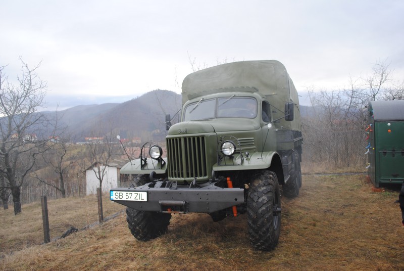

Am folosit mai multe tipuri de vopsele, unele speciale pentru metal, rezistente la rugina, altele pentru lemn, pe baza de ulei, dupa aplicarea unui strat suficient de ulei de in, si vopsea auto mata pentru tablarie. la motor am mers pe solutia originala, adica vopsea argintie pentru temperaturi ridicate, cu amprenta proprie asupra unor elemente vopsite cu solutii de asemenea rezistente la temperaturi ridicate.
am reusit azi sa obtinem culoarea pentru elementele de lemn, identica nuantei vopselei pentru tablarie, combinand din aproape in aproape verde, maro si alb (din oferta foarte redusa pe piata a vopselelor de ulei - practic e un singur producator).
veste mare, vineri este gata si cabina!

Sincer, la caroserie nu stiu marca de vopsea, am dus elementele la un atelier specializat. A fost aplicata o vopsea cu finisare mata. O sa incerc sa aflu cand ma mai duc acolo, sa ii rog sa imi faca un spray cu nuanta respectiva, sa am pentru rectificari.
Sasiul l-am spalat bine cu apa, partial, unde a fost cazul am spalat cu feruginol si apoi am vopsit cu Hamerite, o vopsea care cica are si un pasivant si protejeaza de eventuala rugina. De fapt nu prea a fost ruginit, erau numai straturi de vopsea invechita si partial exfoliata.

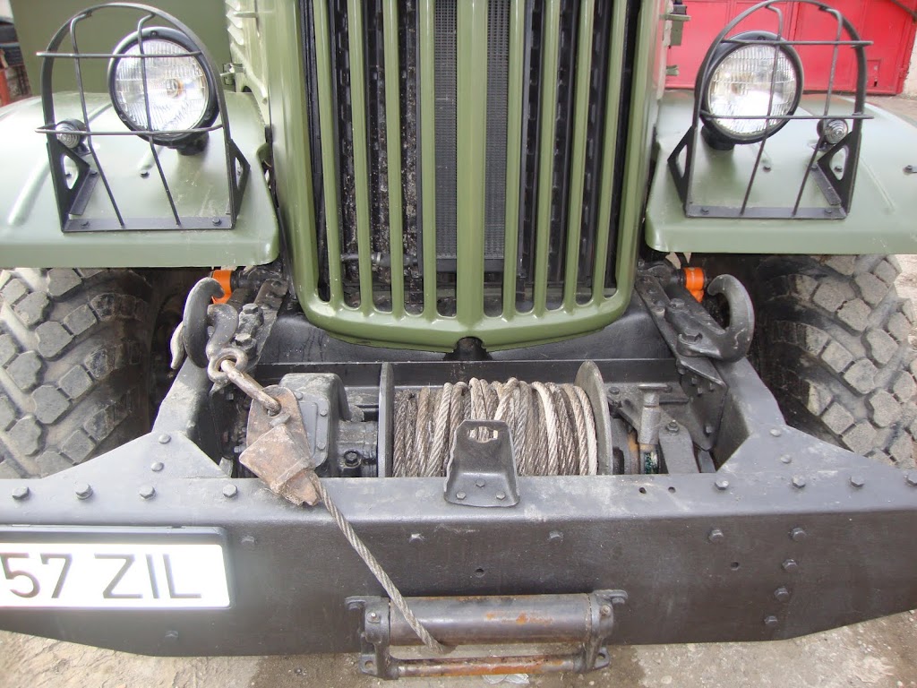

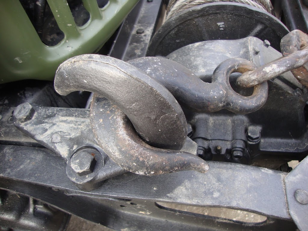

Am montat si cablul original pe cabestan:
Putem spune ca si-a recapatat toate functiile.

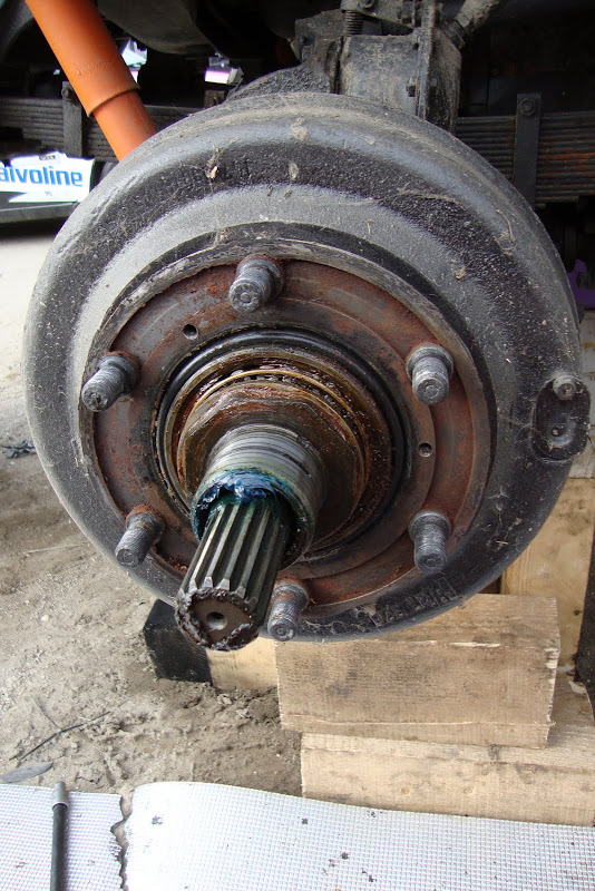

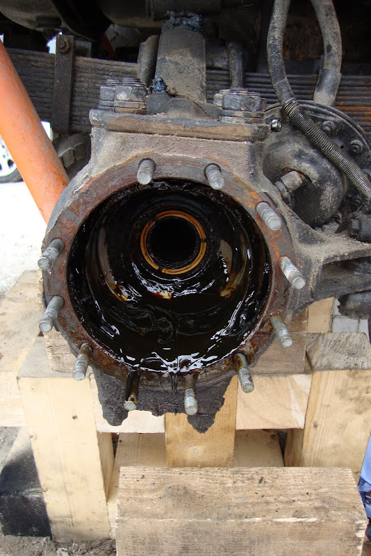

fiind luna august, cand toate cam stau, am avut mai multa vreme sa efectuam o revizie generala in maruntaiele camionului.
Am inlocuit toate fluidele din punti, cutie, reductor si alte cutii de pe dedesubt, precum si uleiul de motor, care avea deja doi ani si nu mai era clar ce ulei era inauntru.
in punti, unde nu umblasem initial am gasit un fel de marmelada rosie iar in fuzete era un fel de gem la fel de rosu.
am spalat cu grija tot ce am putut si am inlocuit vaselina. rulmentii erau absolut noi, sabotii la fel. Normal ca nici planetarele nu aveau urme de uzura.
speram acum ca totul va merge ca uns, si poate mai salvam asa un litru sau doi de benzina la consum :x .
asa am inceput:
si gemul din punti:
planetara fata cu unsoarea originala:
si curatata
comparativ langa o planetara de Landcruiser 80
montajul :
si tot asa de 6 ori...
