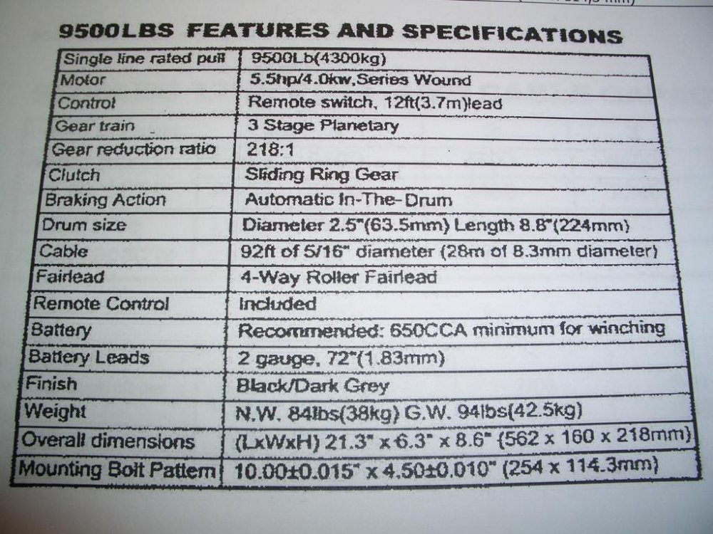

Nu are schema explodata. Exact asa ceva m-ar interesa si pe mine. Sa-mi dau seama ce are în burta asa ceva. Daca sa ma apuc s-o desfac sau s-o duc la un mester.
Am doar date tehnice si poze cu troliul.
CIMG1411.thumb.jpg.25d979304f4e065ca1d5379097bc0f4e.jpg [ATTACH=CONFIG]139674[/ATTACH] [ATTACH=CONFIG]139675[/ATTACH] [ATTACH=CONFIG]139676[/ATTACH] [ATTACH=CONFIG]139677[/ATTACH]

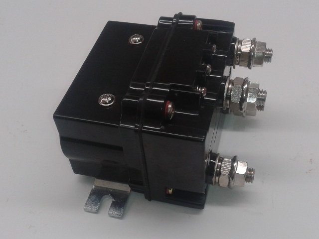

pe scurt .
Modelul 1 T-MAX un releu foarte bun , smecheria este ca inauntru are platine lipite si discul argintat .... cand am timp o sa pun o poza sa intelegi ce spun .
Modelul 1 ieftin - nasol dar merge , nimic argintat fara platine , totul din cupru , asa erau si primele relee Warn ....
Modelul 2 - gen Superwinch , Come-up si Kingone identice si un pic diferit Albright - cel mai bun model !!! att costa cam 100 Eur. din pacate .
Modelul 2 Chinezesc .... depinde ce are in el , am asa ceva pe Best Winch ale mele si sunt OK , nu s-a stricat nici unul , dar le-am cumparat pe cele mai scumpe de la Chinezi si am cerut sa aiba in ele exact "ceva" - Accesibile ca si pret - 200 Ron .
in concluzie CLAR recomand
Este poza cu el in anuntul meu cu vanzarea de Kingone .... nu m-am putut abtine :grin: ....
P.S. am colectie de relee taiate sa vad ce au in ele :banana poti sa te uiti la Warn ca si ei au trecut pe varianta 2 de releu ... presupun ca folosesc modelul de calitate

Nu stiu .
Modelul 2 este cu suruburi , il poti cumpara , desface si postezi poze cu contactele din el .
Dupa contacte cat de cat ne putem face o idee ...
Oricum mai pui 50 E si iei un Albright ... merita osteneala ... to be ... not to be ...:ha: ???

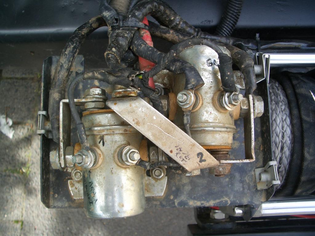

Are cineva cumva schema electrica de legare a selenoizilor (pt. varianta cu 2 selenoizi)?
Încerc sa înteleg ce se întîmpla la ei în burta si ce rol au cele 3 fire groase de curent ce intra în troliu.
O ora m-am jucat cu ap. de masura sa înteleg ce se întîmpla cînd apas "IN" si "OUT".
Astia:

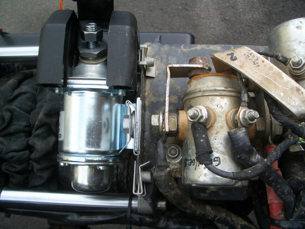

Salut si merci mult pt. timpul consumat, dar poza asta (si asemanatoare) am studiat în prostie; ce nu stiu eu, e cum lucreaza înauntru, ce cupleaza si ce decupleaza (de aceea îmi trebuie un asa numit "Schaltplan").
De ce au selenoizii mei în total 8 "contacte mari" si cei "caramida" doar 4, si fac acelasi lucru?
Ma intereseaza, pt, ca banuiesc, ca sînt doi din motive de fiabilitate (la Warn sînt 4 selenoizi).
Normal, un motor electric îsi schimba sensul de rotatie daca inversezi + cu -. Asta cred ca fac releele. Eu am achizitionat doi selenoizi "adevarati" ( http://www.teilesuche24.de/bosch/relais-starter-333006004 ) pe care i-as monta cu drag pe masina, daca as stii cum (astia avînd "doar" 2 "contacte mari"/buc.). Dupa aia pot schimba troliile cum îmi place, pastrînd aceeasi selenoizi, avînd totodata definitiv liniste la acest capitol (relee):wink:.

Pai ...sefu' , credeam ca ti-e clar pina acum ca ala mic si rotund are doar doua perechi de contacte ( una pe lateral si una in cap ) . Necomandat = o pereche inchisa , cealalta libera . Si invers ...
Releul mare ( caramida neagra ) face acelasi lucru , doar ca-s doua intr-o carcasa ...Chiar nu observasi ca are trei fire de comanda ( unul comun - minusul ...si doua plusuri .... desi poti sa-l comanzi cu ce polaritate vrei tu ).
Vrei sa autopsiezi in scop didactic unul cilindric ? Am doua ( Ramsey ) ... da-mi ceva la schimb pe ele si le ai sa-ti satisfaci poftele . Daca nu vrei sa autopsiezi , ( si mie mi-a fost mila , prima data ...) au o bobina , miezul culisant , doua arcuri , patru contacte , o lamela de contact cu fata dubla ( adica pastile de contact pe ambele fete ) care pupa perechile de contacte ( una sau cealalta , nu simultan )
E doar un releu mai mare . Cit de mare ? - doar atit cit poate - de te bate gindul sa verifici pe bune daca duce sarcina de pe eticheta , testeaza o serie si trage concluziile . Eticheta si fisa tehnica poate fi doar un raspuns la nevoile pietei ... 250A, 350A , zii , cit sa fie ? ...

Un solenoid Bosh costa vad 137 Eur ....
Ai nevoie de 4 Bosh ... si faci schema clasica si veche Warn .
se dau oamenii cu Albright in concurs si se ard motoarele si nu solenoidul .
Nu am vazut NICIODATA un releu gen Superwinch /Albright topit ...de ce sa inventam roata ? cand exista ceva OK ?
Motorul de troliu cu stator in serie cu rotorul NU merge asa
Asa merge un motor cu magnet permanent la stator , nu se mai folosesc .
