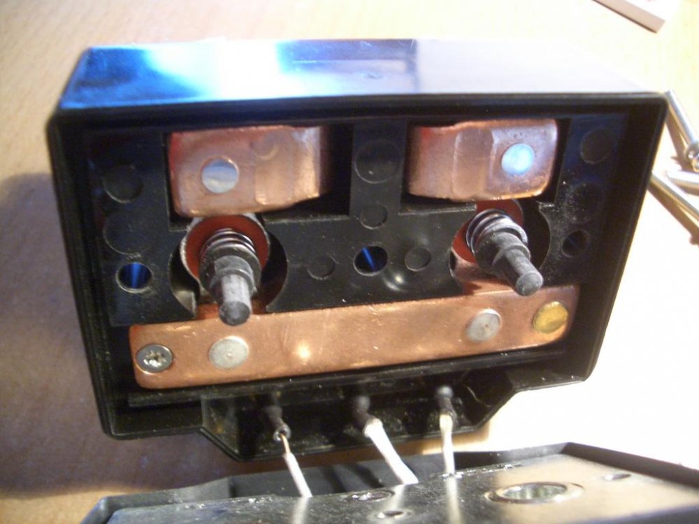

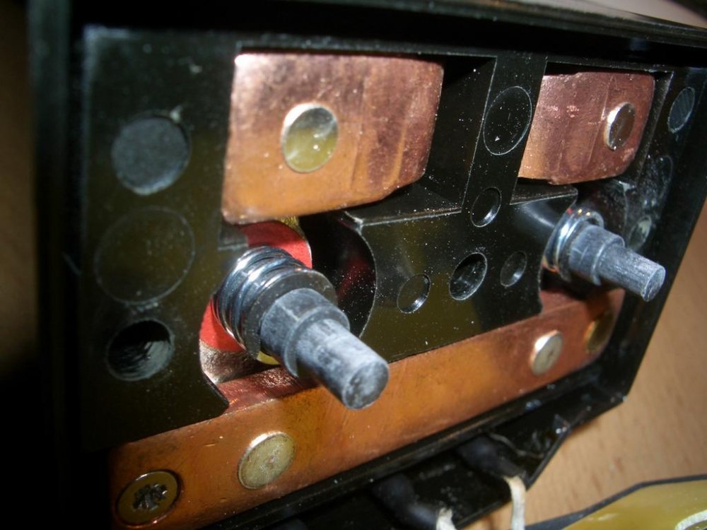

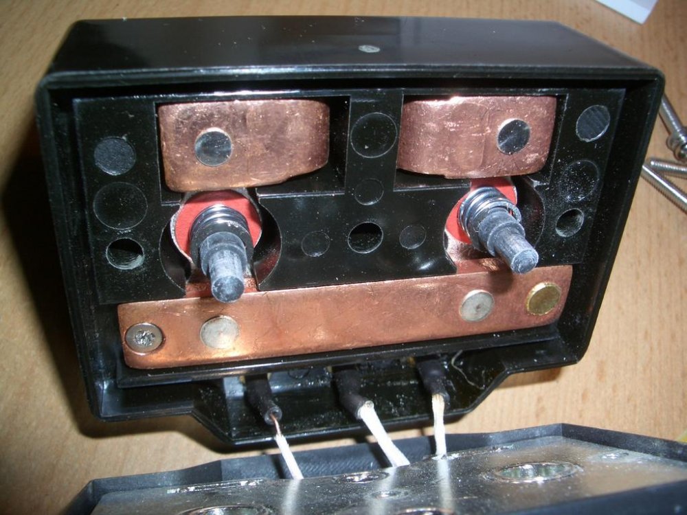

cos Postat Iunie 30, 2012 Partajează Postat Iunie 30, 2012 (editat) Re: Multa lume se intreaba ce face daca se strica troliul TMAX Am gasit printr-un raft prafuit o poza cu contactele - facuta la o interventie 'in teren' . In acest caz particular , un fir de la o bobina se rupsese de la cositorire ( in care caz ma gindesc ca o bobina total incorporata- inclusiv terminalele - in lac electroizolant e un plus tehnologic ) Troliul era chinezescu' , in afara de alte urme datorate abuzului de utilizare mergea binisor . La modului de telecomanda multe lipituri erau neconforme - desi nu sint facute manual , ci lipite pe conveior , chinezu a decis ca baia de aliaj sa aiba ulei de protectie la suprafata ( si se cam observa lipsa de umectare ) - pentru economie... - si asta duce la o probabilitate mai mare a defectelor . Daca ar fi fost stationare , mergeau ... oarecum ... Editat Iunie 30, 2012 de Max ... sa fim corecti pana la capat ! Nu cere nimeni sa fii impecabil si un fel de varf de gama , doar corect e destul ! Link spre comentariu Distribuie pe alte site-uri Alte opțiuni partajare...

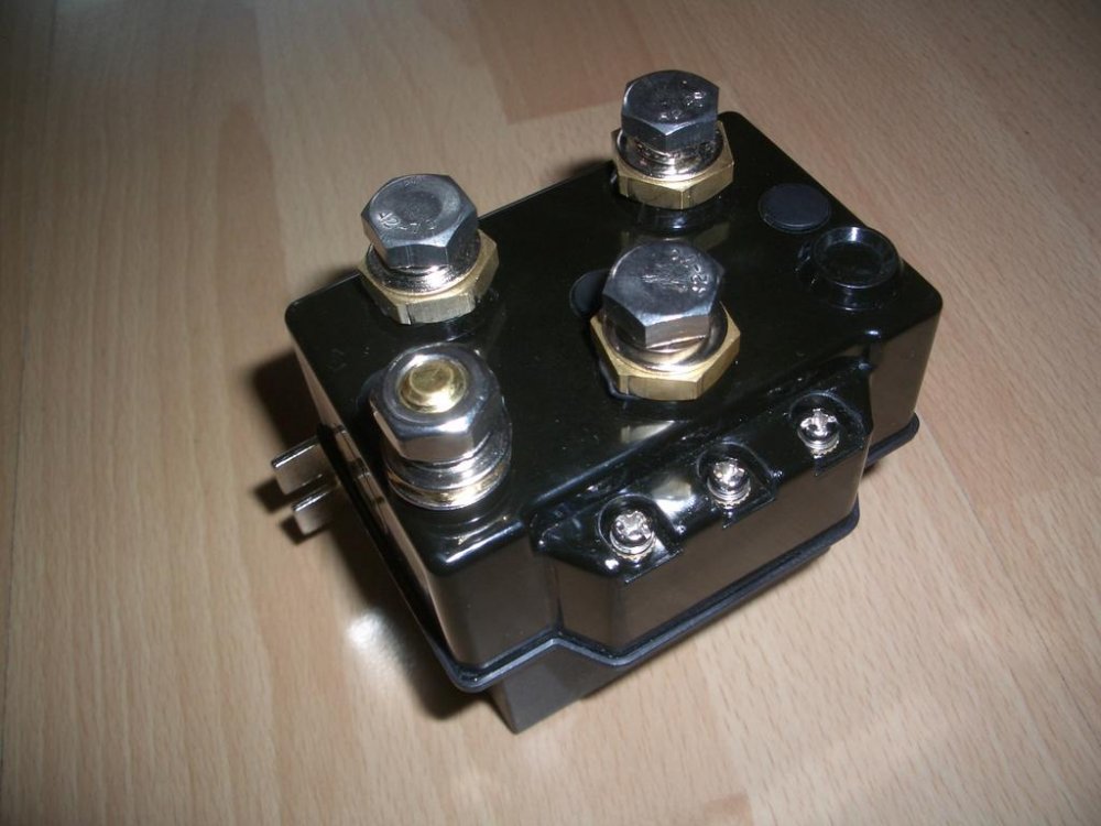

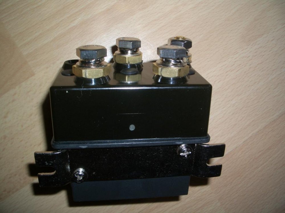

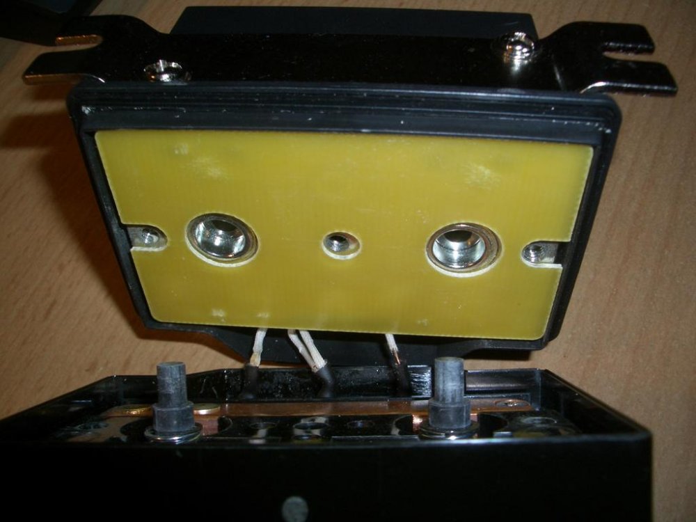

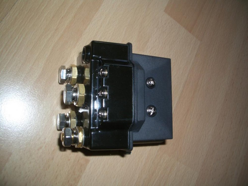

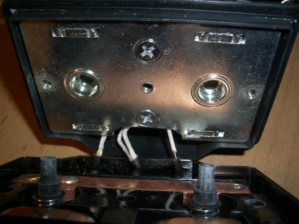

Patrolator Postat August 3, 2012 Partajează Postat August 3, 2012 Re: Multa lume se intreaba ce face daca se strica troliul TMAX Revin cu tema relais... . Am primit pt. a-l testa acest releu: Stie cineva cum se leaga? Unde-i un PATROL, acolo-i un drum... http://www.youtube.com/watch?v=zkXzSVPkucQ Link spre comentariu Distribuie pe alte site-uri Alte opțiuni partajare...
cos Postat August 3, 2012 Partajează Postat August 3, 2012 Re: Multa lume se intreaba ce face daca se strica troliul TMAX Dac' nu ti prinz' tu , mai infurshesc odat' pozili' . ... sa fim corecti pana la capat ! Nu cere nimeni sa fii impecabil si un fel de varf de gama , doar corect e destul ! Link spre comentariu Distribuie pe alte site-uri Alte opțiuni partajare...
calinvas Postat August 3, 2012 Autor Partajează Postat August 3, 2012 (editat) Re: Multa lume se intreaba ce face daca se strica troliul TMAX http://www.frontrange4x4.com/forums/showthread.php?2134-WINCHES-Rebuilding-Parts-Information-Diagrams-Testing-Sites In josul paginei este schema de la releul de Superwinch care este identic constructiv. Releul tau pare OK , ar trebui sa vedem si contactele . NU se apropie de de cele bune dar o sa i-ti faci treaba cu el. Parerea mea este aceeasi, se dau oamenii cu Albright in concurs si se ard motoarele si nu solenoidul . Nu am vazut NICIODATA un releu gen Superwinch /Albright topit ...de ce sa inventam roata ? cand exista ceva OK ? Ar fi diferenta de pret de la 100 eur la 50 eur ..... aici fiecare alege ce are nevoie . La utilizare normala modelul "comun " este excelent Daca vrem performanta .....Superwinch /Albright se impun . Editat August 3, 2012 de calinvas http://bestwinch.ro/14-exemplu-de-montaj Trolii Kingone Trolii BestWinch Link spre comentariu Distribuie pe alte site-uri Alte opțiuni partajare...
Patrolator Postat August 3, 2012 Partajează Postat August 3, 2012 Re: Multa lume se intreaba ce face daca se strica troliul TMAX @cos si @calinvas: Mii de multumiri. Ma-ti ajutat mult. :tk :h5 Unde-i un PATROL, acolo-i un drum... http://www.youtube.com/watch?v=zkXzSVPkucQ Link spre comentariu Distribuie pe alte site-uri Alte opțiuni partajare...

Patrolator Postat August 7, 2012 Partajează Postat August 7, 2012 Re: Multa lume se intreaba ce face daca se strica troliul TMAX Releul tau pare OK , ar trebui sa vedem si contactele . NU se apropie de de cele bune dar o sa i-ti faci treaba cu el. Am montat releul si l-am probat, troliind masina cu frîna de mîna trasa f. putin sub maxim si pe o usoara rampa pe o distanta de 25m. Releul, respectiv bornele, s-au încalzit binisor, mai exact puteam sa tin degetul pe borna 2 sec. E normal asta? Unde-i un PATROL, acolo-i un drum... http://www.youtube.com/watch?v=zkXzSVPkucQ Link spre comentariu Distribuie pe alte site-uri Alte opțiuni partajare...
calinvas Postat August 7, 2012 Autor Partajează Postat August 7, 2012 Re: Multa lume se intreaba ce face daca se strica troliul TMAX Cred ca rezista si releul tau fara probleme la "normal" ... ma repet ... daca vrei performanta ... NU se apropie de de cele bune dar o sa i-ti faci treaba cu el. Parerea mea este aceeasi, se dau oamenii cu Albright in concurs si se ard motoarele si nu solenoidul . Nu am vazut NICIODATA un releu gen Superwinch /Albright topit ...de ce sa inventam roata ? cand exista ceva OK ? Ar fi diferenta de pret de la 100 eur la 50 eur ..... aici fiecare alege ce are nevoie . La utilizare normala modelul "comun " este excelent Daca vrem performanta .....Superwinch /Albright se impun . http://bestwinch.ro/14-exemplu-de-montaj Trolii Kingone Trolii BestWinch Link spre comentariu Distribuie pe alte site-uri Alte opțiuni partajare...

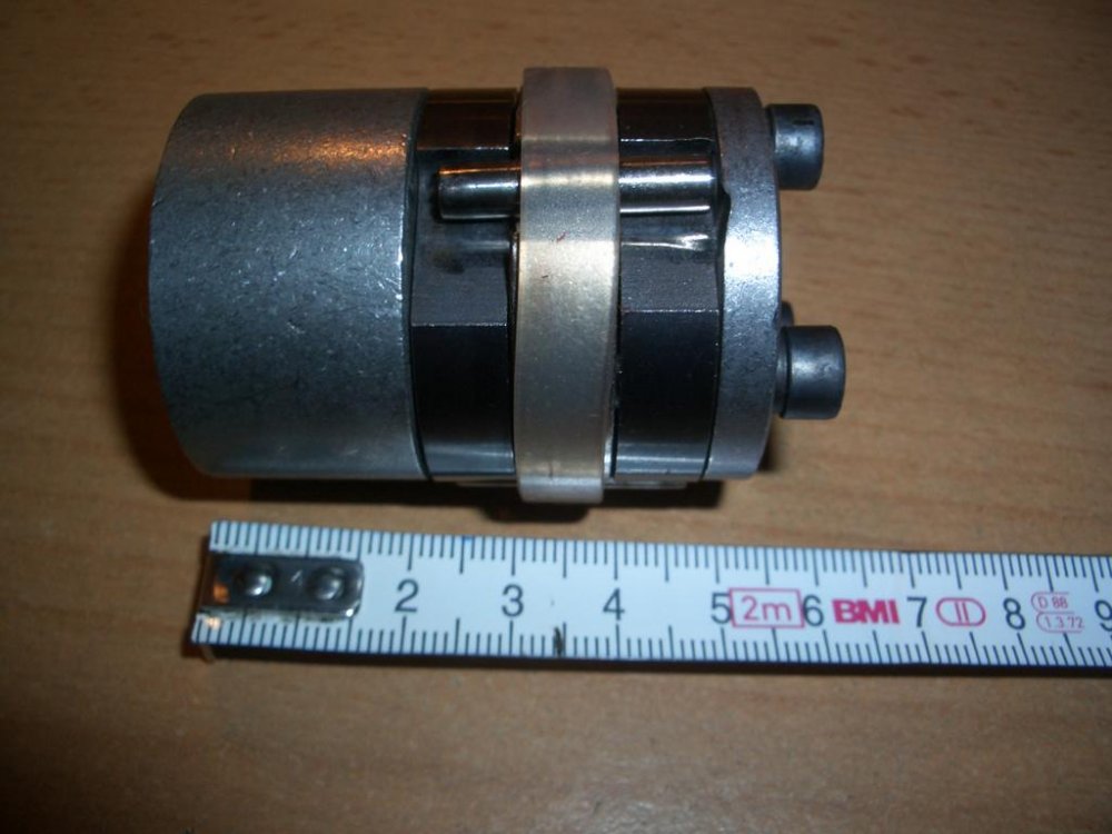

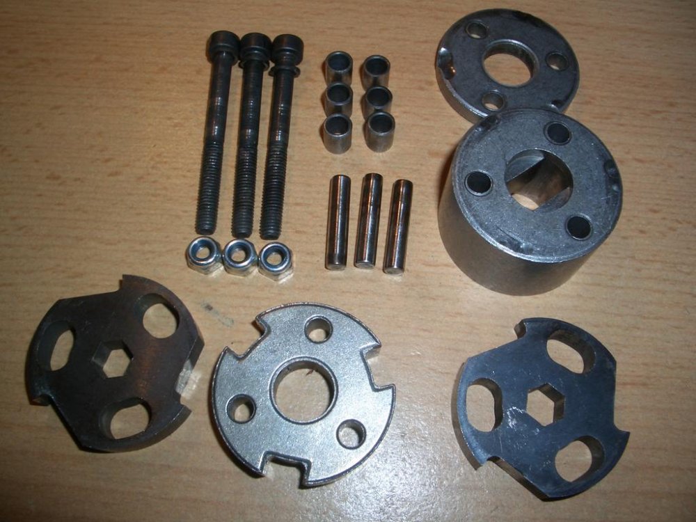

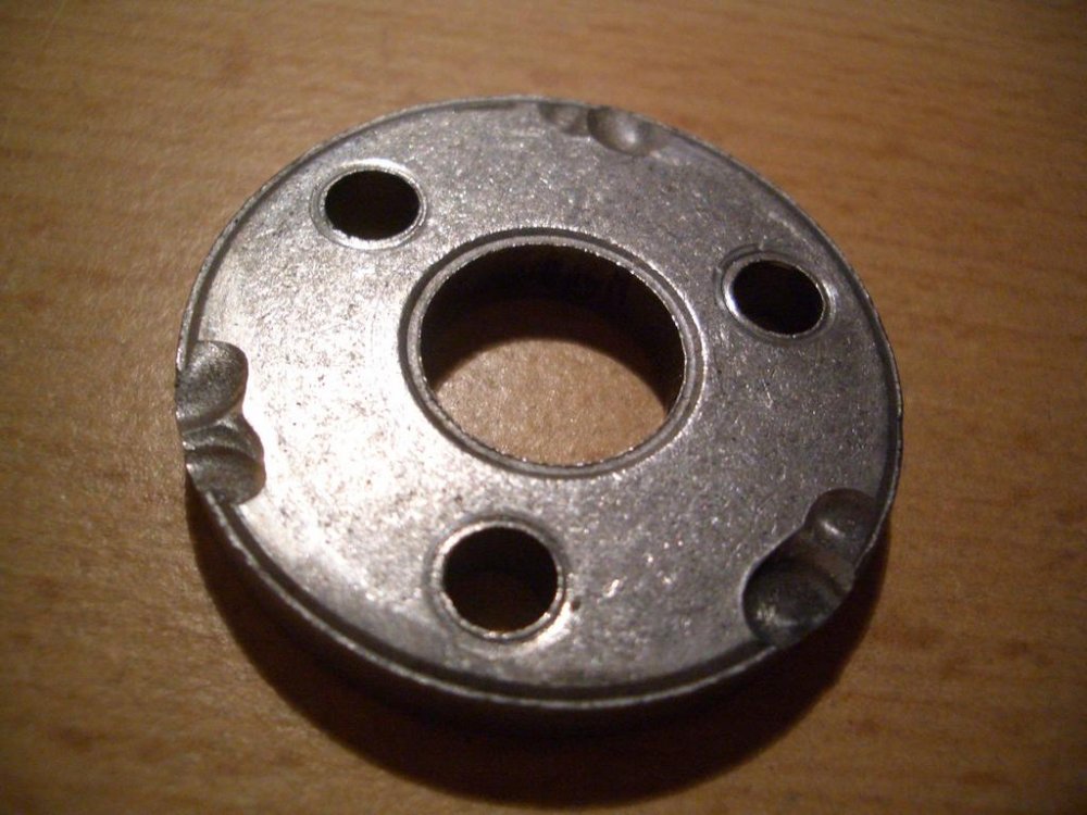

Patrolator Postat August 8, 2012 Partajează Postat August 8, 2012 (editat) Re: Multa lume se intreaba ce face daca se strica troliul TMAX Alles klar. :tk :h5 Din motive de vreme nepotrivita pt. altceva, am desfacut si frîna troliului, pt. ca nu mai "tine" deloc. Asa arata: Semne de uzura: Editat August 8, 2012 de Patrolator Unde-i un PATROL, acolo-i un drum... http://www.youtube.com/watch?v=zkXzSVPkucQ Link spre comentariu Distribuie pe alte site-uri Alte opțiuni partajare...
calinvas Postat August 8, 2012 Autor Partajează Postat August 8, 2012 Re: Multa lume se intreaba ce face daca se strica troliul TMAX Este vestita frana gen "pegas" . Cumpara-ti una noua . Are Laur Worldscape Heavy Duty care am inteles de la el ca sunt mai tzepene. Se vad deja urmele de uzura destul de evidente . !!! Atentie !!! cand montezi frana la loc daca cade unul dintre cele 3 axuri de otel in cutia de viteze si face trosc ... bye bye troliu .... http://bestwinch.ro/14-exemplu-de-montaj Trolii Kingone Trolii BestWinch Link spre comentariu Distribuie pe alte site-uri Alte opțiuni partajare...
Patrolator Postat August 8, 2012 Partajează Postat August 8, 2012 (editat) Re: Multa lume se intreaba ce face daca se strica troliul TMAX Este vestita frana gen "pegas" . Cumpara-ti una noua . Sînt toate la fel (standard)? Voi lua legatura cu @Worldscape. :tk înca o data. Sper sa ma pot revansa.:2dr Editat August 8, 2012 de Patrolator Unde-i un PATROL, acolo-i un drum... http://www.youtube.com/watch?v=zkXzSVPkucQ Link spre comentariu Distribuie pe alte site-uri Alte opțiuni partajare...
Patrolator Postat August 8, 2012 Partajează Postat August 8, 2012 Re: Multa lume se intreaba ce face daca se strica troliul TMAX !!! Atentie !!! cand montezi frana la loc daca cade unul dintre cele 3 axuri de otel in cutia de viteze si face trosc ... bye bye troliu .... La mine frîna e pe partea cu motorul. Nu trebuie desfacuta cutia de viteze. Acum dupa ce am "autopsiat" tot troliul, si înteleg cum functioneaza totul, e floare la ureche. Greu a fost pîna m-am hotarît (mi-era groaza de unsoare si degete murdare:wink:). Unde-i un PATROL, acolo-i un drum... http://www.youtube.com/watch?v=zkXzSVPkucQ Link spre comentariu Distribuie pe alte site-uri Alte opțiuni partajare...
Patrolator Postat August 10, 2012 Partajează Postat August 10, 2012 Re: Multa lume se intreaba ce face daca se strica troliul TMAX Este vestita frana gen "pegas" . Aceasta frîna, se monteaza si functioneaza "uscat", sau trebuie unsa? Unde-i un PATROL, acolo-i un drum... http://www.youtube.com/watch?v=zkXzSVPkucQ Link spre comentariu Distribuie pe alte site-uri Alte opțiuni partajare...

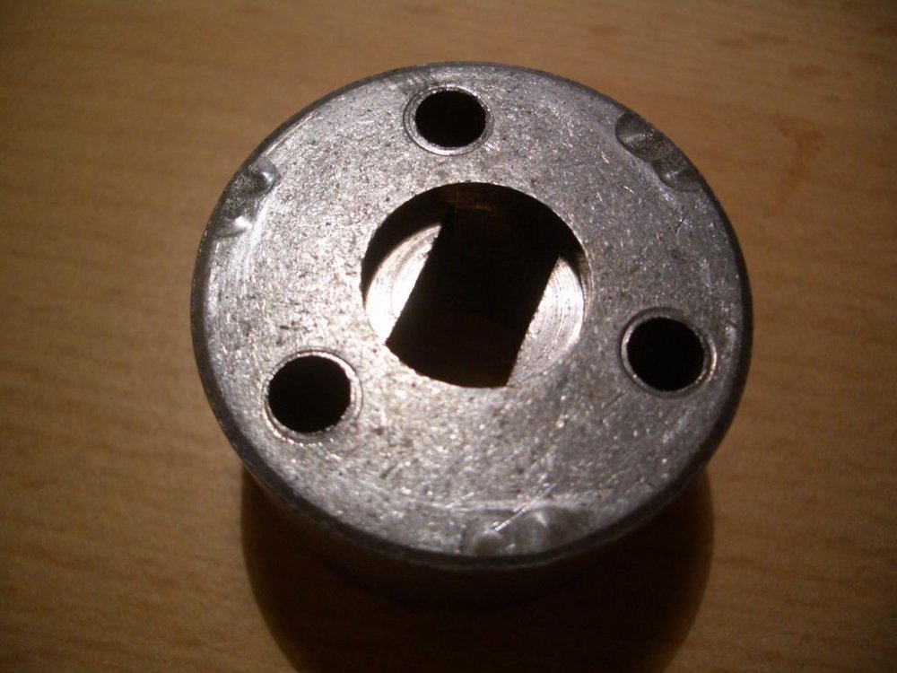

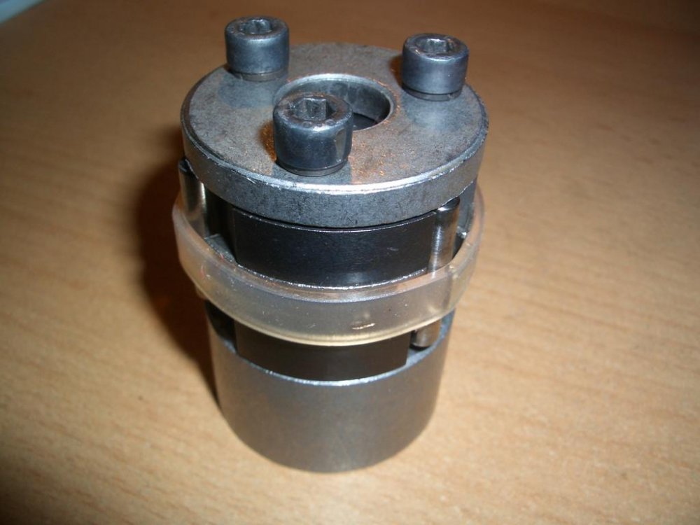

eXistenZTg Postat Septembrie 12, 2013 Partajează Postat Septembrie 12, 2013 Re: Multa lume se intreaba ce face daca se strica troliul TMAX calinvas , o intrebare , desi nu am cumparat troliu de la tine , dar am citit toate cele 10 pagini si sant sigur ca ma potzi lamuri , as avea nevoie de peri (carbuni) in forma triunghiulara pentru motor cu magnet pe stator , desi probabilitatea sa ai de vanzare asa cea e cam mica , dar poate ai totusi o odee de unde as putea achizitiona asa ceva , sa daca ai tu vreun motor defect care are asa fel de perii , sau poate cunoasti pe cineva care are , sau de unde comanzi tu piese pentru tine poate au si piesa ce o caut eu , ori ce informatzie de la tine sau de la ori care alt coleg care ma poate ajuta e bine venita , sper ca nu am deranjat pe cineva Link spre comentariu Distribuie pe alte site-uri Alte opțiuni partajare...
calinvas Postat Septembrie 12, 2013 Autor Partajează Postat Septembrie 12, 2013 Re: Multa lume se intreaba ce face daca se strica troliul TMAX Nu am carbuni trunghiulari , poate merg luati la polizor unii normali dreptunghiulari . Pune niste poze si un desen cu dimensiunile carbunilor tai . http://bestwinch.ro/14-exemplu-de-montaj Trolii Kingone Trolii BestWinch Link spre comentariu Distribuie pe alte site-uri Alte opțiuni partajare...
eXistenZTg Postat Septembrie 12, 2013 Partajează Postat Septembrie 12, 2013 Re: Multa lume se intreaba ce face daca se strica troliul TMAX Din nefericire carbunii sunt distrusi , nu se pot masura nici nu prea am la ce sa fac poza lor , dar pot sa fac poza la suportul unde intra carbunii , cu cotele de acolo daca crezi ca te ajuta cu ceva Link spre comentariu Distribuie pe alte site-uri Alte opțiuni partajare...
calinvas Postat Septembrie 18, 2013 Autor Partajează Postat Septembrie 18, 2013 Re: Multa lume se intreaba ce face daca se strica troliul TMAX Pune niste poze sa vedem ce ai acolo . http://bestwinch.ro/14-exemplu-de-montaj Trolii Kingone Trolii BestWinch Link spre comentariu Distribuie pe alte site-uri Alte opțiuni partajare...
eXistenZTg Postat Septembrie 18, 2013 Partajează Postat Septembrie 18, 2013 Re: Multa lume se intreaba ce face daca se strica troliul TMAX Sal , am facut poze si am masurat suportul si e cam asa Link spre comentariu Distribuie pe alte site-uri Alte opțiuni partajare...
