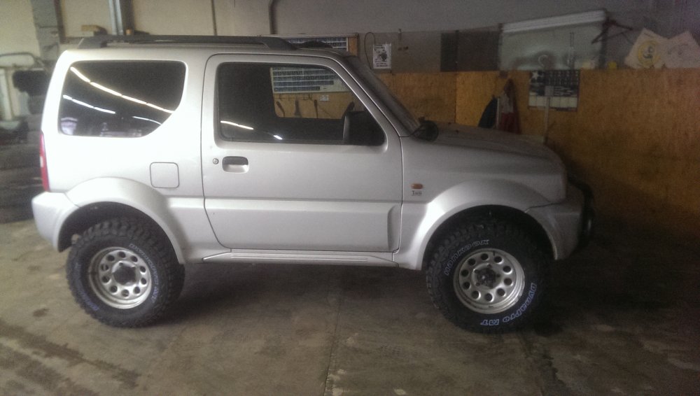

Onofrei mircea Postat Decembrie 10, 2014 Partajează Postat Decembrie 10, 2014 Re: Anvelope jimny Deci pana la urma m-am hotarat si l-am incaltat cu Hankook Dynapro MT 215/75/15. Arata super.. Dusmanul binelui e foarte binele.... Link spre comentariu Distribuie pe alte site-uri Alte opțiuni partajare...
