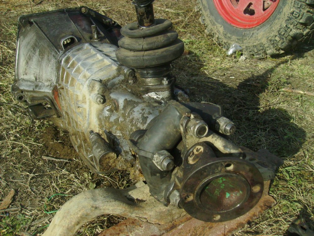

am cumparat cu ceva timp in urma o niva din ''80 cu motor diesel de opel kadet 1,6,......are 0 flansa home made din material solid facuta cu cap si mai departe transmisia originala de niva.Multi au ramas uimiti cand au vazut asa ceva,toata lumea stia ca rusoaicele sunt benzinare.
Am mers cu ea pe toate coastele posibile din apropierea olanestiului si chiar nu am avut nici o problema.Consumul maxim e de 5-7%''omorata''..sunt fff multumit de ea.Bineinteles ca dupa primele ture am spart grupul pe fata,dar nu din cauza cuplului motor,ci a unui mecanic,,destept,,care a montat fostului proprietar coroana si pinion cu un dinte in plus.Atunci am pus pe ea grupuri de 4,3,.....intre timp a trecut prin zona(Canton Cheia-Manastiri) si ,,niva,,care mi-a dat cateva informatii (multumesc)si un nr de tel si uite asa am ajuns un mare microbist..am fost la Deva la TAT(am inebunit),am vorbit cu dl Mugur si copilotul din motiv ca mai am si un Land Rover Discovery 1 V8i 4000cc 1998 ca al dansului(asemanare doar marca),am fost la Arges la kamikaze si am inebunit de tot ..cand am ajuns acasa m-am pus cu flexul pe Lada si am inceput sa decupez la ea,am infintat un club off-road in zona Olanesti...deci nebunie..cred ca sunt off-topic

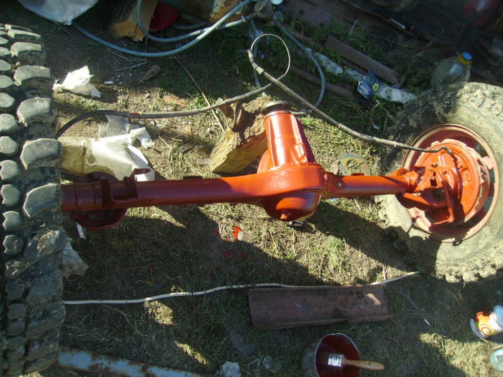

@dmx grupurile sunt cumparate de la un domn in varsta din Valcea,care pe vremuri era tatic in nive....multa lume nu mai stie de el,dar de-a lungul timpului omul a strans o gramada de piese ''aproape noi'',dar originale si uite asa cand am spart grupul fata la a mea niva am tot intrebat in stanga si in dreapta de unde pot achizitiona 1 grup conic..{(dar buba era alta...grupul spart avea dintii ascutiti si asta mi-a dat de gandit...istoria masinii o stiam,stiam ca pana sa o achizitionez masina a mai avut grupul spart,dar mecanicul..de lene nu a mai desfacut si grupul spate sa vada cotele si a pus unul cu 1 dinte in plus,nu se colera fata cu spatele(asta am dedus eu))}..am vorbit cu un unchi de-al meu care a fost in breasla si asa am ajuns la domnul mecanic batran care a zis cu tarie sa iau 2 grupuri pe care mi le da el ca sunt de ''tras''a intrat intr-un beci,a scormonit, a venit cu ele,erau cu tot cu carcasa si erau de spate ambele,mi le pune in brate...era sa fac si hernie ce grele erau...si...le-am luat.
Inainte aveam grupuri de 3,9 si acum am de 4,3..nu mai stiu sigur cotele perechilor,dar au fost calculate in urma unor impartiri dintre coroana si pinionul de atac
Grupurile le-am montat singur..nu am mai stat dupa mecanici,le-am reglat,le-am centrat...pana a iesit coala de hartie intreaga din dintii pinionului si al coroanei...cu ocazia asta am schimbat si un rulment de pe un fus planetar spate,un semering din punte,pistonas frana,pe fata la fel rulment si semering,crucile cardanice de 24 frantuzesti(decat 3,a 4 era ok),bucsile la bara st si tendoane punte spate..etc

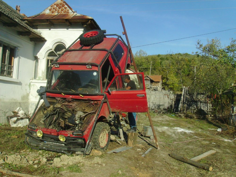

Mai sunt o gramada de povestit...cum am inaltat-o cu teava din polipropilena de presiune-combinata cu suport cap arc rulment viraj opel astra fata ca sa nu sara arcul la flexari mai mari,..dar asta data viitoare

@nivaforever,grupul se regleaza la fel pe fata-spate,numai ca difera carcasa exterioara,in rest prinderea e aceeasi,numai ca pe fata,camasa rulmentilor conici este presata de piese de aluminiu..daca nu te grabesti iti pot face niste poze ce aceste operatiuni,imediat ce ajung la Cheia-Olanesti ca acolo am grupuri de rezerva demontate.
Daca grupurile sunt mai ''uzate'',adica dintii coroanei si al pinionului de atac sunt ascutiti(normal profi trapez),nu prea ai ce sa mai reglezi(cel mai rau caz)
Motive de joc:
-rulment conic pinion de atac(pe linie cu cardanul) cel mai simplu:se demonteaza cardanul fata din cele 4 suruburi(partea grup fata),se invarte spre st si dr si daca nu are joc(grup bun) se impinge inainte si inapoi,daca are putin joc ,acolo are o piulita cu autoblocare,se verifica daca nu e slabita cu o tubulara,se strange spre maxim,daca se strage o tura si un pic-doua,iar jocul dispare :ura!,daca inainteaza mai mult nu insista ca strangerea afecteaza suprafata de contact dintre pinion si coroana
Urmatoarele operatiuni necesita demontarea grupului
-rulment conic de la coroana si ansamblu satelit,uzura
-rulment conic pinion atac
-toate bune:rulmenti,coroana,pinion,dar AXUL SATELIT uzat,sau cu joc mare la capete(periculos),eu am patit,axul a intrat in coroana=dantura praf
-toate bune,dar grupul mai trebuie putin "strans"(mimic grav-se remediaza),asta din cauza ca s-a "lasat"prea mult,putina uzura,aici e cam greu de explicat si de aceea ar trebuii niste poze.(o poza face cat 1000 de cuvinte)
PS mai intai de toate verifica daca nu ai joc in lantul cinematic,importante pt joc grup sunt:crucile cardanice,planetarele(tripoda sau capul planetar),adica te poti pacalii in diagnosticare.
Sfatul meu e sa urci niva pe elevator si sa verifici.:tk
