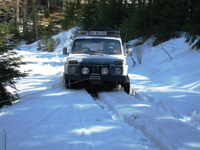

azi am facut o proba mica de "flex" la rusoaica.....
...cred ca o sa scot bara stabilizatoare...
Oricum sunt multumit de ea....maine o scot putin prin cheile olanestiului..

Harasho! Harasho!:h5
Abia astept sa o vad in teren.:2dr

Felicitari Lucica .... e iesit marfa ... ne tii la curent cum se comporta in teren ..Bafta si :h5
multumesc mult Mariusica....si tie felicitari!!!... stii tu pentru ce,..Doamne ajuta!!!!!!:2dr:x:banana

"Dupa atata nori si ploaie se arata soarelee..." Bravo Luci , s-o chinui sanatos. Ce rosie si frumoasa e!!:h5

Ai iesit cu masina in teren? Cum s-a comportat? Cum isi face treaba cu noile anvelope?
e o diferenta de la cer la pamant......masina mea e diesel si nu are "span-ul" benzinarelor......dar merge super bine in ritmul ei.....eu unul sunt multumit de ea.....merge ca rusii.....tot inainte....pana acum am folosit doar odata blocantul central.....e o mare chestie si cu blocantul asta....
-...mai trebuie sa o duc sa imi regleze cineva avansul la pompa de injectie si debitul pe un banc......a umblat un meserias......la ea si fumega in coasta si nu prea imi place....saptamana viitoare sunt pe ea...abia astept...

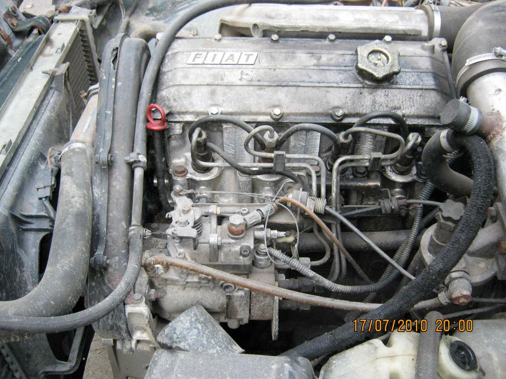

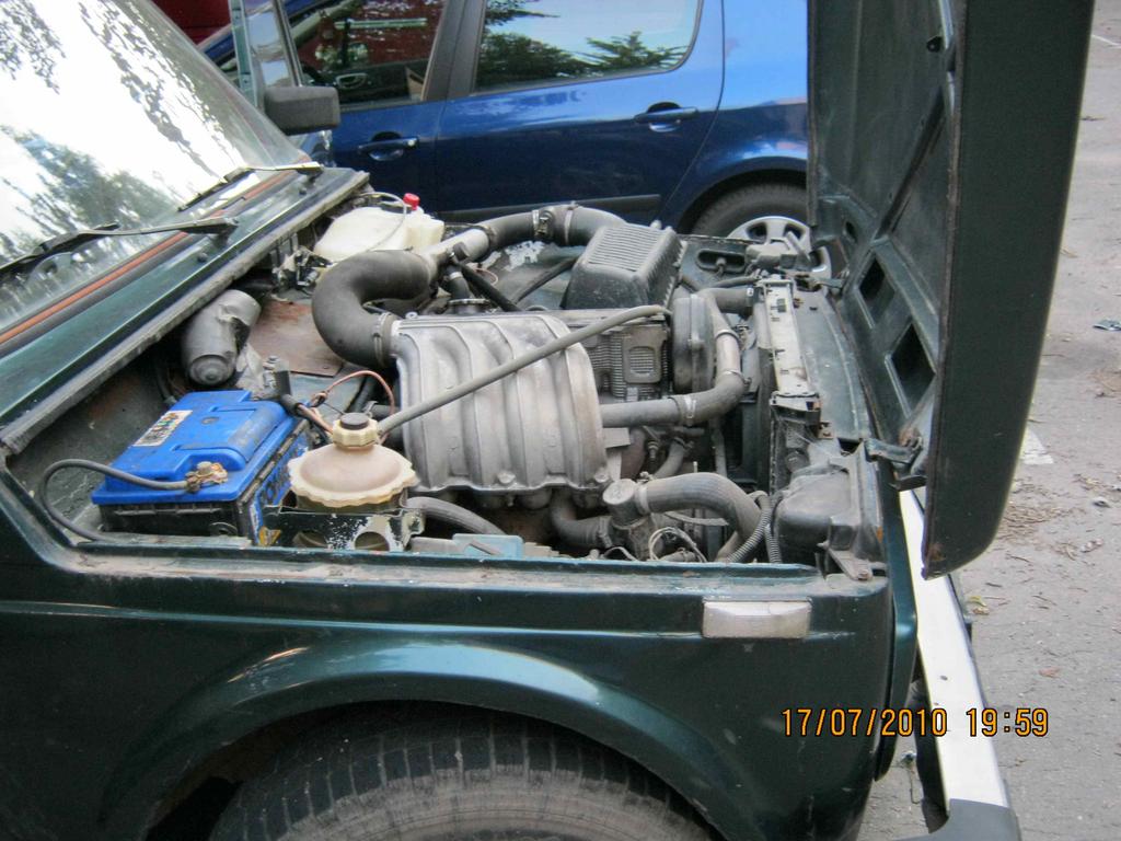

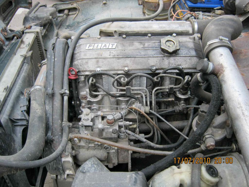

Am vazut pe o Niva motor de fiat de 2000 cmc diesel. Ma gandesc ca lada este facuta dupa Fiat si posibil ca motorul sa se potriveasca fara prea multe modificari. Stie cineva?IMG_0821_thumb.thumb.jpg.241c7d09aa415e5be9e3273fc4f6213b.jpgIMG_0820_thumb.thumb.jpg.81d554a77358a69e910bc5f46d8435c5.jpgIMG_0819_thumb.thumb.jpg.252acea5a23d5186845a2906466fa23f.jpg
Re: motor diesel pe niva
Este adevarat ca motorul este foarte inghesuit, chiar se vede ca partea de la motor a aerotermei a fost eliminata. Sunt multe modificari si la furtunele da apa. Nu stiu daca se merita. Oare motoarele da Fiat au fiabilitate?

oricum am face...tot trebuie facuta o flansa intermediara intre motor si cutie,
cu suportii...hai ca merge ca se sudeaza unde dau,dar:oldtrebuie neaparat grupul fata prins de motor...pe lateralul acestuia...nimic nu e imposibil,un motor de 2000 cred ca face din niva o masina de invidiat...daca te apuci de treaba...sa deschizi un topic pe tema asta ca suntem curiosi...bafta la lucru!!:h5
