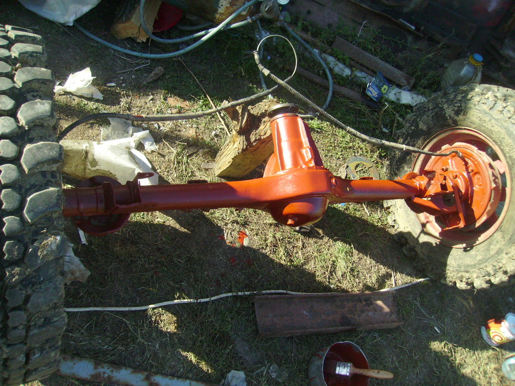

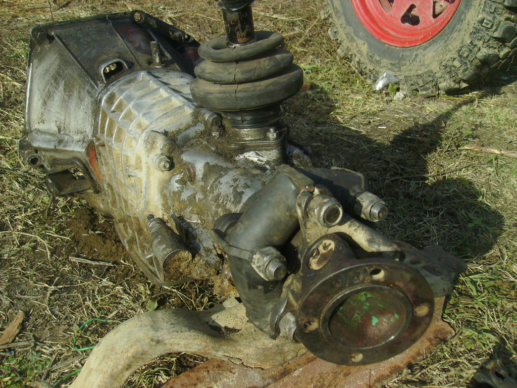

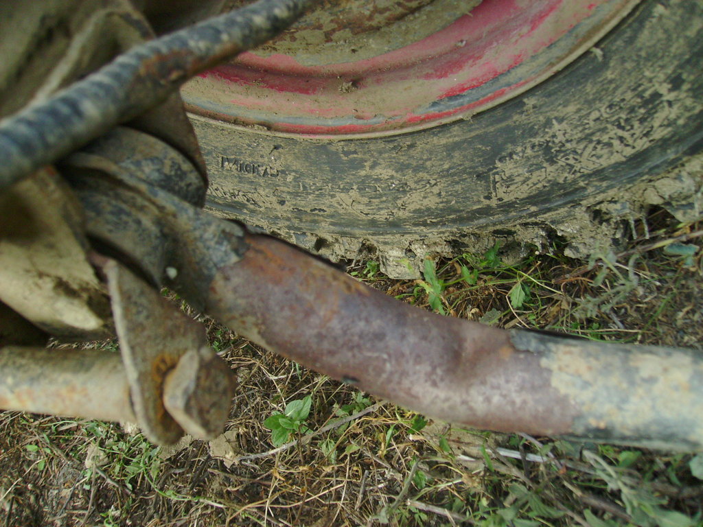

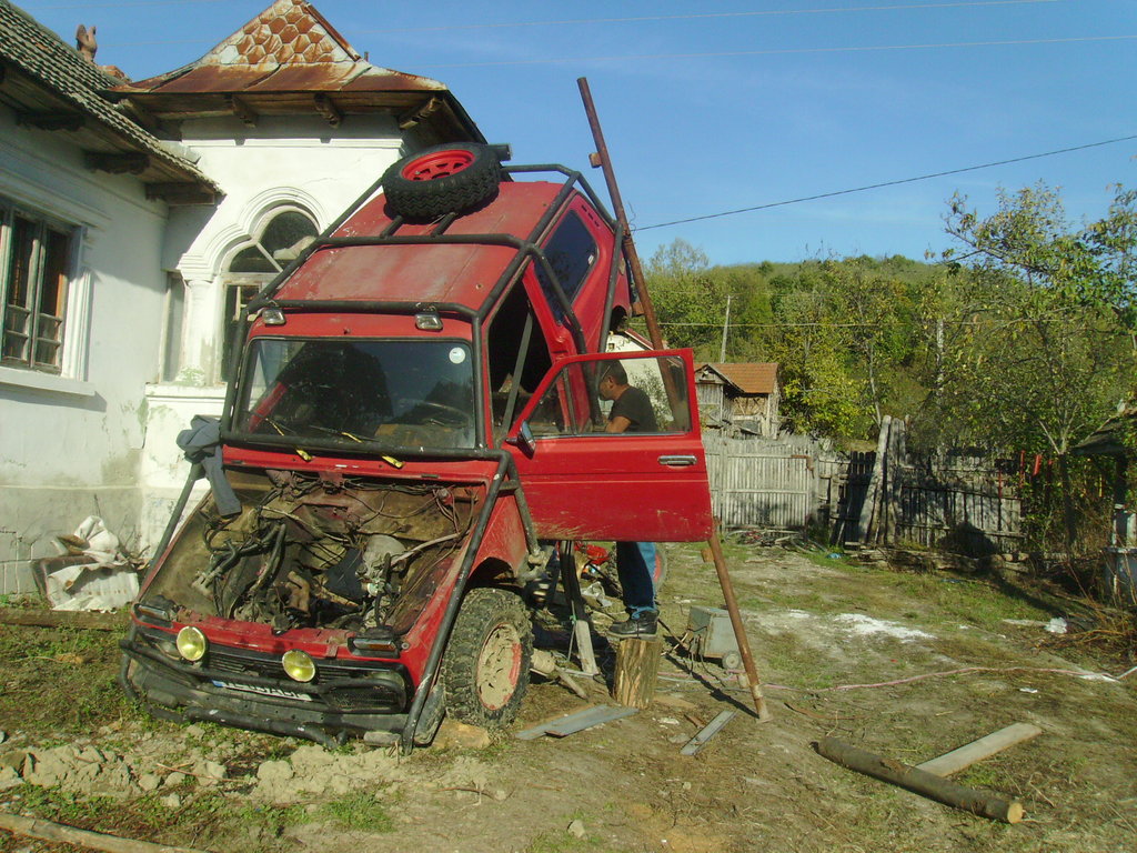

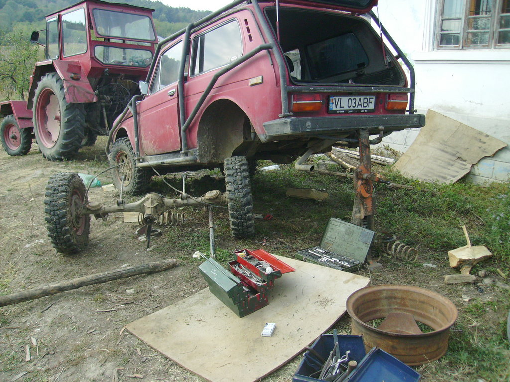

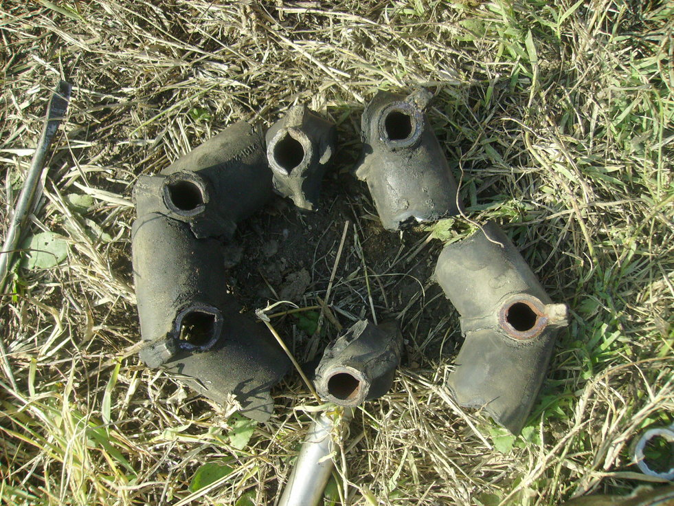

Land Niva Luci Postat Octombrie 21, 2012 Autor Partajează Postat Octombrie 21, 2012 Re: motor diesel pe niva cateva poze cu rusoaica Land Niva Luci WWOC-VALCEA X-TREME OLANESTI Link spre comentariu Distribuie pe alte site-uri Alte opțiuni partajare...
Land Niva Luci Postat Octombrie 21, 2012 Autor Partajează Postat Octombrie 21, 2012 Re: motor diesel pe niva Am auzit bre, ca ai facut-o bucati si sudezi de zor. Pe o raza de 100km, nu se mai gaseste carbid:ha: avem si argon si electric...carbidul nu se mai fabrica,exista tuburi de acetilena ,noroc ca am gasit vreo 8 kg pe langa un "birt" si am reusit sa fac podurile din spate:banana,mai am de munca inca o saptamana ....:dr2 Land Niva Luci WWOC-VALCEA X-TREME OLANESTI Link spre comentariu Distribuie pe alte site-uri Alte opțiuni partajare...
