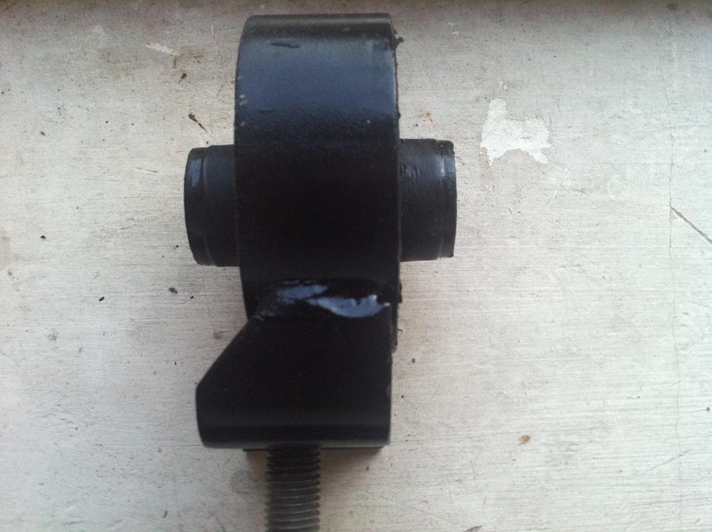

taurelli Postat Mai 27, 2011 Partajează Postat Mai 27, 2011 Re: pajero 2.5 TD XS - SWB - 1992 probleme si intrebari Continuam cu tampon cutie de viteza - 176 lei [ATTACH=CONFIG]102358[/ATTACH][ATTACH=CONFIG]102359[/ATTACH][ATTACH=CONFIG]102360[/ATTACH] spune-mi te rog pana la urma ai gasit bucsile pt bratul superior sau le-ai cumparat cu tot cu ansamblu?... pt ca am si eu mare nevoie! Pajero II, 2.5 td, 1991 Feelander 1.8, 1998 Link spre comentariu Distribuie pe alte site-uri Alte opțiuni partajare...
cubo Postat Mai 28, 2011 Autor Partajează Postat Mai 28, 2011 Re: pajero 2.5 TD XS - SWB - 1992 probleme si intrebari spune-mi te rog pana la urma ai gasit bucsile pt bratul superior sau le-ai cumparat cu tot cu ansamblu?... pt ca am si eu mare nevoie! nu le-am gasit separat. am luat tot bratul. 350 lei bucata cu tot cu pivot. cica nu se fabrica separat ca tine de siguranta masini. imi tocea cauciucul exterior si nu ii dadeam de cap. cand am schimbat-o am descoperit ca una era stramba. Cine n-are un Pajero, sa-si cumpere! Pajero 2.5 TD '93 - Buburuza is back! Ford Escort 1976 1300 cmc se dezmembreaza sau vinde Link spre comentariu Distribuie pe alte site-uri Alte opțiuni partajare...
cubo Postat Mai 28, 2011 Autor Partajează Postat Mai 28, 2011 Re: pajero 2.5 TD XS - SWB - 1992 probleme si intrebari Salut,mai ai schite de la scut?daca se poate sa mi trimiti si mie? multumesc Nu am schite pt ca nu l-am facut eu. asa am luat masina. dar iti pot da unul (ca am doua) saptamana viitoare. Cine n-are un Pajero, sa-si cumpere! Pajero 2.5 TD '93 - Buburuza is back! Ford Escort 1976 1300 cmc se dezmembreaza sau vinde Link spre comentariu Distribuie pe alte site-uri Alte opțiuni partajare...
taurelli Postat Mai 30, 2011 Partajează Postat Mai 30, 2011 Re: pajero 2.5 TD XS - SWB - 1992 probleme si intrebari nu le-am gasit separat. am luat tot bratul. 350 lei bucata cu tot cu pivot. cica nu se fabrica separat ca tine de siguranta masini. imi tocea cauciucul exterior si nu ii dadeam de cap. cand am schimbat-o am descoperit ca una era stramba. mai stii cumva de unde ai cumparat bratul asa ieftin pt ca eu mai jos de 500 de ron nu l-am gasit? Pajero II, 2.5 td, 1991 Feelander 1.8, 1998 Link spre comentariu Distribuie pe alte site-uri Alte opțiuni partajare...
