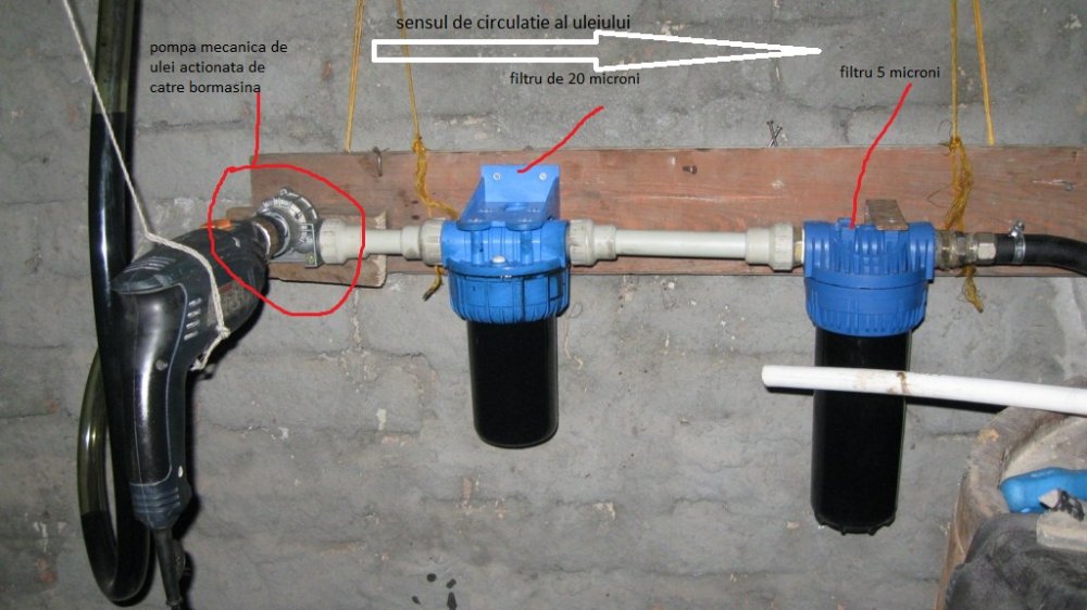

Alin Postat Martie 10, 2011 Partajează Postat Martie 10, 2011 Re: Functionarea unui motor diesel cu ulei vegetal Nu stiu voi ce faeti dar eu am realizat o mica instalatie cu care filtrez uleiul de motor folosit si apoi il amestec cu motorina 50-50 si il var in rezervor.Toyota e sprintena , ii place teribil uleiul , da din coada cand il simte.Lasand gluma la o parte sa prezint partile bune dar si cele rele , incepem cu cele bune. Pretul litrului de carburant scade la jumatate (iau uleilu gratis) Masina porneste la fel de bine dimineata dar si in cursul zilei Nu am remarcat nici o pierdere de putere ,ba din contra parca trage mai bine Nu scoate fum Motorul parca este putin mai silentios ... asta de parca ar sti motorul ala ce inseamna silentios... acusi partile negative Daca nu porti manusi te murdaresti pe maini de ulei Prietenii si vecinii ti-ar infige o secure-n teasta pentru ca desi ai o masina mare cat china cu motorul cat la o basculanta dai bani mai putini ca ei pe carburant. Atasez o poza cu "instalatia de filtrat uleiul" Link spre comentariu Distribuie pe alte site-uri Alte opțiuni partajare...
Sefulik Postat Martie 11, 2011 Partajează Postat Martie 11, 2011 Re: Functionarea unui motor diesel cu ulei vegetal Nu stiu voi ce faeti dar eu am realizat o mica instalatie cu care filtrez uleiul de motor folosit si apoi il amestec cu motorina 50-50 si il var in rezervor.Toyota e sprintena , ii place teribil uleiul , da din coada cand il simte.Lasand gluma la o parte sa prezint partile bune dar si cele rele , incepem cu cele bune. Pretul litrului de carburant scade la jumatate (iau uleilu gratis) Masina porneste la fel de bine dimineata dar si in cursul zilei Nu am remarcat nici o pierdere de putere ,ba din contra parca trage mai bine Nu scoate fum Motorul parca este putin mai silentios ... asta de parca ar sti motorul ala ce inseamna silentios... acusi partile negative Daca nu porti manusi te murdaresti pe maini de ulei Prietenii si vecinii ti-ar infige o secure-n teasta pentru ca desi ai o masina mare cat china cu motorul cat la o basculanta dai bani mai putini ca ei pe carburant. Atasez o poza cu "instalatia de filtrat uleiul"[ATTACH=CONFIG]100529[/ATTACH] :br Pompa mecanica de la ce e? Eu ma chinui cu tifoane,deocamdata,am avut ceva probleme cu masina si nu combin 50/50,cel mult 30/70. Ca o mica sugestie (testat personal), curge mult mai repede cand e uleiul cald. Mult succes in continuare! Link spre comentariu Distribuie pe alte site-uri Alte opțiuni partajare...
axxel4you Postat Martie 11, 2011 Partajează Postat Martie 11, 2011 Re: Functionarea unui motor diesel cu ulei vegetal Cred ca este indicat sa ai niste magnetii pe traseul de filtrare ca sa oprestii o parte din pilitura care se gaseste in uleiul uzat . Link spre comentariu Distribuie pe alte site-uri Alte opțiuni partajare...
abrudila Postat Martie 11, 2011 Partajează Postat Martie 11, 2011 Re: Functionarea unui motor diesel cu ulei vegetal Cred ca este indicat sa ai niste magnetii pe traseul de filtrare ca sa oprestii o parte din pilitura care se gaseste in uleiul uzat . pilitura ???? pilitura aia , daca e mai mica de 5 microni atunci cu siguranta nu o opresti cu magneti filtrez ulei de ceva vreme, am curatat filtrele si in afara de ceva mizerii mai mari, din bidoanele cu care a fost transportat uleiul, nu am gasit nimic si Patrol, dar inca nu pe deplin functional :grin: Link spre comentariu Distribuie pe alte site-uri Alte opțiuni partajare...
zep Postat Martie 11, 2011 Partajează Postat Martie 11, 2011 Re: Functionarea unui motor diesel cu ulei vegetal pilitura sigur exista si indiferent de marime ca e de ordinul micronilor ca e de ordinul milimetrilor tot metalica este si tot la magnet trage treaba este sa ai un vas mare in care sa lasi uleiul la decantat 1-2 sapt si in vasul ala sa arunci niste magneti. cand tragi uleiul sa nu il tragi pana jos sa ramana sa zicem 10 cm pe fund de altfel si cutiile de viteze au busonul magnetizat pt pilitura Link spre comentariu Distribuie pe alte site-uri Alte opțiuni partajare...
abrudila Postat Martie 11, 2011 Partajează Postat Martie 11, 2011 Re: Functionarea unui motor diesel cu ulei vegetal ai facut tu ceva asemanator ??? eu am lasat un bidon de ulei la decantat aproximativ o luna. am trecut totul prin filtre si in afara de ceva mai grosier (ceva fibre de la ceva carpa )nu a ramas nimic, iar pe fundul bidonului nu a ramas chiar nimic. avand in vedere fluiditatea uleiului , si mai ales la temperaturile astea ... nu o sa atraga nimic magnetii aia, poti sa pui si electromagneti. si Patrol, dar inca nu pe deplin functional :grin: Link spre comentariu Distribuie pe alte site-uri Alte opțiuni partajare...
Alin Postat Martie 11, 2011 Partajează Postat Martie 11, 2011 Re: Functionarea unui motor diesel cu ulei vegetal :br Pompa mecanica de la ce e? Eu ma chinui cu tifoane,deocamdata,am avut ceva probleme cu masina si nu combin 50/50,cel mult 30/70. Ca o mica sugestie (testat personal), curge mult mai repede cand e uleiul cald. Mult succes in continuare! Pompa mecanica este cumparata de la hornabach militari.A costat 90 ron.Succes. Sincer nu prea cred ca o pilitura de fier mai mica de 5 microni poate cauza,oricum am comandat si astept sa vina filtru de 1 micron. Cu instalatia actuala dureaza mai putin de 5 min filtrarea a 20 litri de ueli la temparatura de afara (seara) Link spre comentariu Distribuie pe alte site-uri Alte opțiuni partajare...
