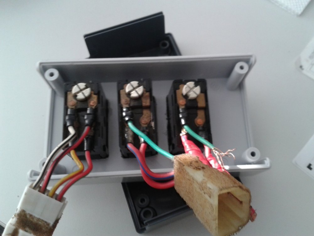

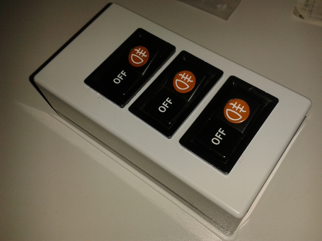

pana la blocante si alte fantezii... am facut cu minutele mele astea 2 o jucarie noua in pauza de masa:
20131216_133725.thumb.jpg.2e326dcc1c9a43fe23f18e2e507931da.jpg 20131216_133736.thumb.jpg.9d4f8e653a74a30c7b2a2f8da92332e8.jpg
3 butoane de ceata originale Toyota (:tk @nea_fane) , infipte intr-o cutie "generica" ptr montaje electronice.
Din ea am sa plec cu firele aferente spre relee (cu papuci probabil). Ideea e ca nu am vrut sa dau gauri prin bord si de astea, asa ca "telecomanda" asta va sta prin torpedou sau in cotiera (cu firele trase pana la ea), si cand am nevoie (prin padure, sau uneori noaptea) atunci pot sa intind mana sa apas butoanele sau sa o scot afara (ii las cablurile suficient de lungi sa atarne pe undeva).
Ma mai gandeam sa pun in cutie un magnet tzapan, si practic cutia sa stea "prinsa" de bord doar datorita acelui magnet.... si da, la Toyota bordul e "dã fer" :grin:
Editat de l_stoian79
  • Răspunsuri 321

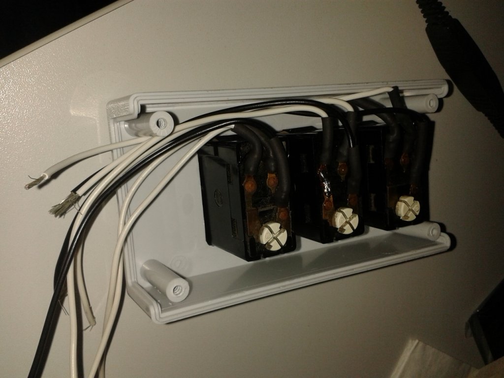

cu ajutorul lui @vsebas, sunt acum si niste cabluri frumos lipite pe butoane. pe cabluri urmeaza sa pun papuci si sa leg firele de la relee, evident sa scot firele printr-o gaura laterala dar inca nu-s hotarat pe ce parte sa scot firele, mai am de gasit magnetii ... da aia mai deseara, maine, zilele urmatoare, etc...
[ATTACH=CONFIG]198306[/ATTACH] 20131216_152212.thumb.jpg.e091998798ad867c73dcb4fbc52b4cac.jpg

Aaaa ... magneti ... cauta de sarmatiu ( supercalitate , eu am pus in capatatorul magnetic din baia de ulei ... )... si pe urma arunca-i totul in fantana ....
Se putea o carcasa mai 'umana' . Asta parca-i de la automatizarea de ca centrala termica a institutiei ... o sa aiba crampe sarmanuca Toyota ...

pai bine nene @cosule ... anu trecut la MMT toti radeau de mine ca imi suflam de praf filtru de aer si stergeam bordul cu servetele umede (parfumate da?!? ) bordul si curatam geamurile sa arate boboc Toyotica mea... m-or luat baietii in volee ca "ce bah aia e masina de off-road?!?! daca nu e indoita murdara ruginita urata nu e convingatoare".... acuma pun si eu o cutie ce am avut la indemana (adica gratis "imprumutata" de la uzina pentru un "studiu de caz" la un proiect de dezvoltare) care nu se asorteaza cu bordul si cu liniile "curbe" ale acestuia...si ma iei tu in voleu ca nu e buna, ca nu e faina... totusi cum tre sa fie o masina de teren ? :grin:
magneti cu sarmatiu...io stiu numa de sarmale...d'alea cu costita si smantana, in oala de lut si fierte la cuptor vreo doishpe' ceasuri (pana imi revin dupa damigeana de de vin bauta inainte ptr a face pofta de mancare) ... dac ai niste bucati mai mici asa de magneti de astia cu sarmale trimite si mie niste mostre sa vad daca se asorteaza pe bord ... dau o licoare de pruna originala de la Maramu'. :tk

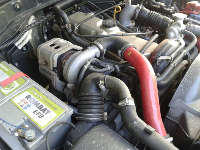

Drept pedeapsa ca nu am mai scos-o pe munti anul asta, si acuma de cateva zile am pus-o sa traga o remorca cu diverse chestii, Toyota mea s-a stricat :hl
azi venind spre casa de la sat, aud o bufnitura infundata... scadere de putere ... fum negru, fum alb in spate ... mortii si sfintii coborati instant , repezit nevasta si copilul sa taca din gura ca nu auzeam motorul de gura lor.
ma dau jos din masina, in spate se risipeste fumul, pe esapament vine iar curat, motorul isi reia torsul normal... ridic capota, nu observ nimic dubios .... dau sa plec, motorul toarce, ajung la 2000rpm si .... "soc si groaza".... nu intra turbina, nu se aprinde becul verde in bord cand ar intra turbina, dupa 2000rpm e lesinata masina :wtf1: ... no sa-mi bag, sa-mi scot, morti .... asta e, o sa trebuiasca alta turbina ...
ajung acasa asa in mod "diesel aspirat", ma mai uit sub capota ...... turbina curata ca deobicei, colierele stranse, totu' frumos pe partea cu turbina .... urmand traseul de aer, intercooler, ajung la galeria de admisie, mai uit sub unde cablul de acceleratie...... acolo.... maruntaiele varsate, adica furtunul care vine de la intercooler e franjuri tot pe partea de sub... deci trage aer direct pe acolo si nu din intercooler.
acuma vin intrebarile: schimb furtunul ala puscat, o sa mearga apoi? Adica ce legatura este intre furtunul ala de admisie si turbina ? Asta nu mi clar.... turbina e controlata prin vacuum, furtunele de vacuum par ok, de ce nu sufla turbina?
Poze maine pe lumina...:hl

Turbina sufla... dar sufla-n gol! Schimba furtunul si totul se rezolva:wink: N-ar strica, daca tot umbli acolo, sa verifici "la pipait" si celelalte furtune (groase) de pe traseu: de regula nu pica numai unul, poate mai dau si celelalte semne de "sfarseala":grin:
Re: Toyota LJ73 a lui l_stoian79 - Toyotu'
La furtunele astea pt intercooler merge orice furtun? Sau sunt speciale?la ce presiune trebuie sa reziste?
Probabil ca le schimb toate de la intercooler, si cu ocazia asta spal si ICul si galeria de admisie....

Pai la boost-ul maxim dezvoltat de turbo + o marja acolo. Cat iti scoate tie turbina in sarcina ?

Firmele de echipamente hidraulice au o larga gama de furtune specializate . Dezavantajul principal e ca sunt linare , fara coturi . In rest , sunt excelente si la un pret mult mai mic .

No ase arata p'acolo
turbina
duda care o puscat:
@Ursu: nu stiu cat impinge turbina ca eu n-am studiat asa amanuntit fenomenu' :sc pe o alta conducta (de aia rosie) care vine de la turbina prin intercooler este lipit un actibild cu 0,9bar ... deci presupun ca aia e... caut ceva furtun sa tina 1.2-1.5 bar si ar fi OK...
@cos: multam de pont, caut...oricum eu nu am nevoie de cot acolo unde s-o rupt.

no, dupa mai bine de o saptamana de "fromage du Gex et Cote du Jura" pe la frantzuji (apropo...lenesi oameni :uameni ) am revenit acasa din delegatie... :banana
am masurat duda de la intercooler (aia sparta), pe subler iese cam 49.3mm diametru exterior al cotului solid (ala rosu) deci imi trebuie un furtun cu diametru de 49.5 sau 50mm maxim.... aveti idee pe la ce masini gasesc asa ceva? , ca sa restrang aria de cautare la magazinul de piese :tk
Salut,
Au furtunuri de dimensiuni mai mari la Ciclop magazinul de piese camioane, dupa colt pe linia de tramvai.
pai la aia o sa ma duc, doar ca voiam sa ma duc sa cer direct "furtun de apa de la Raba" sau ceva de genu'...ca aia din prima o sa ma intrebe "ptr ce masina/camion? " :grin: bine ca gasim in final, nu imi fac probleme, doar ca voiam sa reduc timpul cu discutiile aiurea
Furtunele sunt diferite -pentru apa/antigel vs ulei/alte produse petroliere .
@cos: multumesc de atentionare, stiam de faza asta, am dat exemplu cu "furtunul ptr apa" ca...exemplu :ha:
Pricepui din prima ( da' vrusei sa fiu sigur , ca un bun crestin ... just in case ...)
No am luat furtun "generic" taiat la metru ....adica la 30cm :grin:
deseara il montez... spar sa fie suficienta manevra asta ca sa fie iar 100% functionala masinuta :pr1
[ATTACH=CONFIG]217926[/ATTACH]
Furtunul e foarte bun! Singura recomandare pe care as avea-o ar fi sa folosesti coliere de foarte buna calitate: furtunul e strong si se lasa mai greu strans in coliere:wink:
