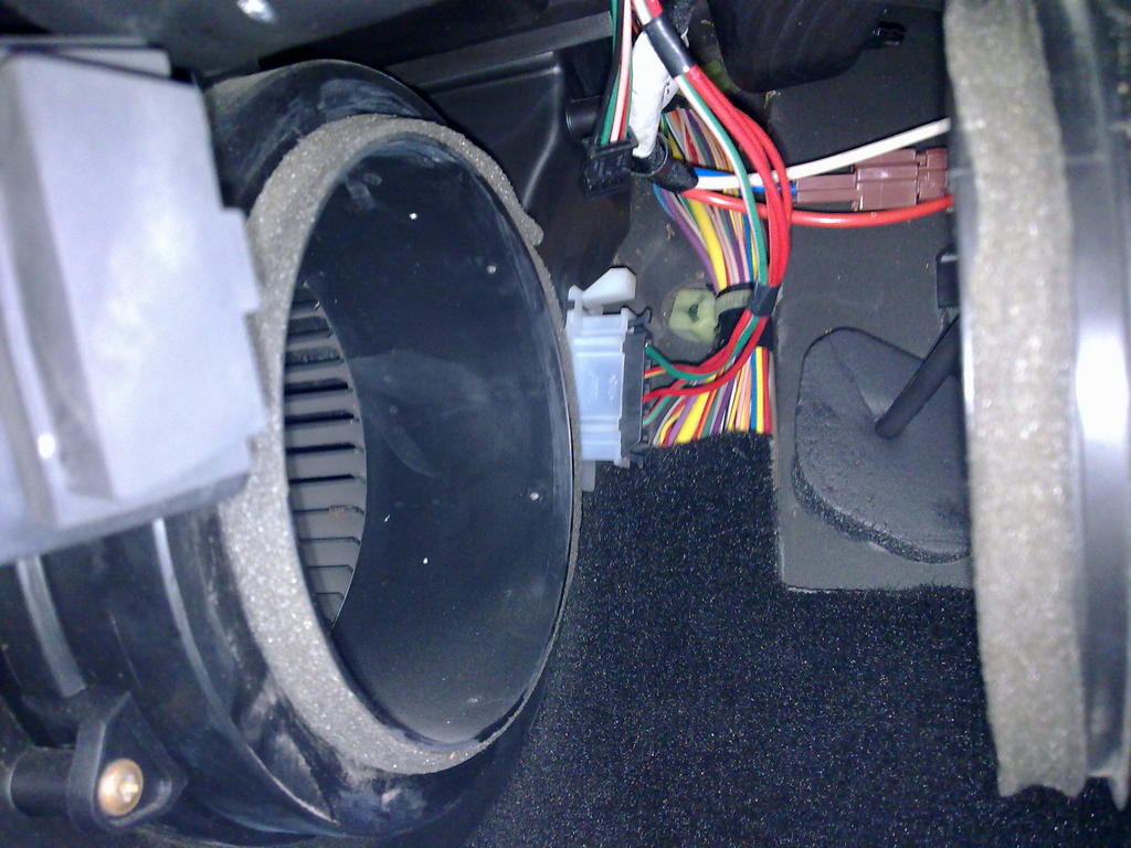

Popix Postat Octombrie 9, 2011 Partajează Postat Octombrie 9, 2011 Re: Schimbare volan dreapta-stanga la Freelander TD4 Eu am facut asa ceva si m-au costat 1000 lei manopera, 1600 lei caseta de directie si restul aproximativ 1000 lei (inclusiv elicea de la incalzitor). Sunt multumit de masina acum. Singura problema este ca la mine pe gura de aerisire din stanga volanului nu da acum deloc aer (caldura sau aer conditionat). Daca mai aveti careva din zona nevoie de informatii, va stau la dispozitie. Toate bune! Link spre comentariu Distribuie pe alte site-uri Alte opțiuni partajare...
DKW Postat Octombrie 10, 2011 Partajează Postat Octombrie 10, 2011 (editat) Re: schimbare volan dreapta-stanga freelander Compresorul de aer nu ar fi trebuit sa-i faca probleme, poate tulumba aia care vine la picioarele pasagerului nu a reusit sa o rezolve, aia iti trebuie musai de pe masina ca volan stanga, daca nu trebuie sa bricoleze pe acolo si ramai fara functia de recirculare daca tin eu bine minte si incalzirea care si asa nu exceleaza la masinutele astea are si ea de suferit, in sensul ca dupa modificare fara sa schimbi minunea aia se incalzaste si mai greu habitaclul masinii Carcasa aerotermei este decupata simetric, trebuie mutat ventilatorul de pe dreapta pe stanga si tubulatura gofrata de plastic de la AC pe dreapta. Carcasa AC-ului poate fi si ea adaptata, schimbandu-i prinderile, este simetrica, exceptand prinderile pe planseu si decupajul pe unde ies tevile de la radiatorul intern al AC, caruia trebuie sa-i modifici tevile de legatura. Singura problema este ca la mine pe gura de aerisire din stanga volanului nu da acum deloc aer (caldura sau aer conditionat). Probabil nu au montat tubulatura de acolo sau nu e pusa la pozitie. - carcasa aia cu filtrul de polen... Carcasa aia contine radiatorul intern de la AC. Editat Octombrie 10, 2011 de DKW Reading the Owners Manual doesn't hurt. NU RASPUND PE PM LA PROBLEME TEHNICE SAU DE INTERES GENERAL Td4 ESX CommandShift MY02 3Dr (M.O.D.) KV6 CommandShift MY01 3Dr (Măgaru') SD4 S CommandShift MY11 5Dr (Sarah) KV6 XEI CommandShift MY01 5Dr (Phoenix) Link spre comentariu Distribuie pe alte site-uri Alte opțiuni partajare...
Popix Postat Octombrie 10, 2011 Partajează Postat Octombrie 10, 2011 Re: schimbare volan dreapta-stanga freelander In cazul meu mi s-a spus de catre mecanic ca nu va functiona aerisirea pe partea stanga. Nu am cumparat si tubulatura necesara, si la drept vorbind nici nu am cautat prea mult acele tuburi, deci... suport consecintele dar nu ma deranjeaza. Link spre comentariu Distribuie pe alte site-uri Alte opțiuni partajare...
DKW Postat Octombrie 10, 2011 Partajează Postat Octombrie 10, 2011 Re: schimbare volan dreapta-stanga freelander In cazul meu mi s-a spus de catre mecanic ca nu va functiona aerisirea pe partea stanga. Nu am cumparat si tubulatura necesara, si la drept vorbind nici nu am cautat prea mult acele tuburi, deci... suport consecintele dar nu ma deranjeaza. Nu trebuia sa cumperi nimic, ramanea cea originala. Reading the Owners Manual doesn't hurt. NU RASPUND PE PM LA PROBLEME TEHNICE SAU DE INTERES GENERAL Td4 ESX CommandShift MY02 3Dr (M.O.D.) KV6 CommandShift MY01 3Dr (Măgaru') SD4 S CommandShift MY11 5Dr (Sarah) KV6 XEI CommandShift MY01 5Dr (Phoenix) Link spre comentariu Distribuie pe alte site-uri Alte opțiuni partajare...
Popix Postat Octombrie 10, 2011 Partajează Postat Octombrie 10, 2011 Re: schimbare volan dreapta-stanga freelander Inseamna ca tipul nu a stiut, sau nu a reusit sa o faca sa mearga. Are rost sa mai incerc si la altcineva? Crezi ca s-a putut strica ceva si acum sa se mai potriveasca? Inca ceva, nici recircularea aerului nu mai este functionala (mi-a spus si asta de la bun inceput mecanicul). Mersi Link spre comentariu Distribuie pe alte site-uri Alte opțiuni partajare...
DKW Postat Octombrie 10, 2011 Partajează Postat Octombrie 10, 2011 Re: schimbare volan dreapta-stanga freelander Freelander-ul este facut sa poata fi adaptat dreapta-stanga foarte usor, din fabrica. sunt putine repere care trebuiesc schimbate conform pozitiei. Recircularea se face prin intermediul ventilatorului si a unei clapete interioare din aeroterma. De exemplu, la varianta fara AC se muta ventilatorul de pe dreapta pe stanga (intotdeauna este situat langa pedale) si se monteaza capacul de blindare pt AC pe partea cealalta. Reading the Owners Manual doesn't hurt. NU RASPUND PE PM LA PROBLEME TEHNICE SAU DE INTERES GENERAL Td4 ESX CommandShift MY02 3Dr (M.O.D.) KV6 CommandShift MY01 3Dr (Măgaru') SD4 S CommandShift MY11 5Dr (Sarah) KV6 XEI CommandShift MY01 5Dr (Phoenix) Link spre comentariu Distribuie pe alte site-uri Alte opțiuni partajare...
Popix Postat Octombrie 10, 2011 Partajează Postat Octombrie 10, 2011 Re: schimbare volan dreapta-stanga freelander Al meu are AC. Tipul mai schimbase vreo cateva inainte de al meu, dar probabil nu s-a descurcat nici la celalalte. Nu stiu daca ar avea rost sa mai desfac acum bordul. Oricum mersi de poze (eu nu l-am vazut cand a lucrat la el) :tk Link spre comentariu Distribuie pe alte site-uri Alte opțiuni partajare...
