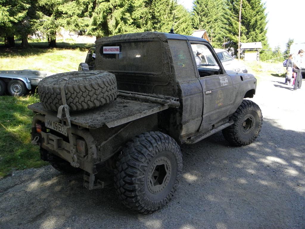

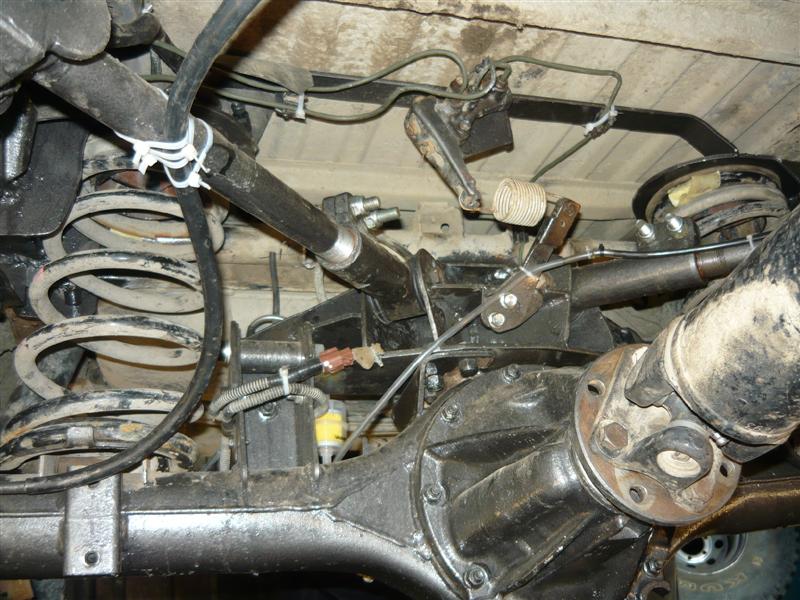

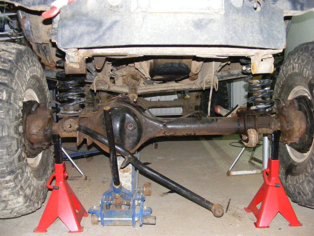

Cu puntile de Y61 ( aproape similare cu Y60 ) eu am facut-o asa . N-am nici un regret ca m-am complicat pe spate ( desi nici fata n-a fost simpla ).Fara panhard , fara probleme pina acum , si n-am menajat-o .2081365852_P1050139(Medium).JPG.515bce78edacd8bb25b4dc10efcb66fb.JPG1063886958_P1050141(Medium).JPG.086c177eea067f5951fbaf14737dcffe.JPG1643701114_P1050144(Medium).JPG.06fbbc7922bf1f34b7a120a9f806d9d3.JPG1543979603_P1050145(Medium).JPG.c2c372e285f5877796de31924ad48abb.JPG1543979603_P1050145(Medium).JPG.c2c372e285f5877796de31924ad48abb.JPG573108393_P1050147(Medium).JPG.7460e41b61dd6862b822bf1979e3facf.JPG1521323268_P1050148(Medium).JPG.d9d03d22fc1f5afb74097f96cb78c6e9.JPG823402716_P1050149(Medium).JPG.067e8a279a3c3681dbb4e3ee69de4d4d.JPG345180922_P1050170(Medium).JPG.f7a8024ed1553821d27afb7b20107d75.JPG

Re: Conversie arcuri cu foi -> arcuri elicoidale
Triangulatie am doar pe spate .
Pe fata am pastrat panhardul , dar am facut un compromis temporar , lasindu-l nealiniat perfect cu bara de directie ( urmeaza highsteer , si va fi totul corect ) .Am urmarit ca puntul de acrosare a barei panhard pe sasiu sa aiba cea mai convenabila pozitie , cu cel mai mic brat de coborire de la sasiu .Am ales varianta cu panhard , desi aveam la dispozitie o traversa care este perfecta pentru triangulatia pe fata .A trebuit sa am in vedere si timpul alocat , asa ca am ales varianta cea mai putin singeroasa .
Este prezent un oarecare efect bumpsteer , dar numai daca esti in cunostinta de cauza . Chiar si asa , e peste asteptarile mele .Asta discutind de fata .Deci pe fata nu-ti pot da o concluzie privind triangulatia , desprinsa din experienta , cel putin pina acum .
Pe spate , efectul de bumpsteer este evident numai la incrucisari mari , comparabile cu inaltimea rotii .La coborirea de pe obstacol se redreseaza spatele masinii pe traiectorie , mult mai evident fata de suspensia stock de Patrol . Insa nici nu se poate compara posibilitatea de abordare in termeni de flexare , viteza de abordare - inca n-am atins limita , datorita suspensiei fata ( desi cred ca limita e data doar de instinctul de conservare propriu ) , inclinarea caroseriei -mult mai mica , coborirea de pe obstacol de inaltimea rotii ( 31) poate fi facuta in accelerare fara ca masina sa topaie sau sa oscileze .In aceleasi conditii probabil ca la Patrol stock scoteai apa din volan , si trebuia sa fii lipit de scaun cu mult superglue .

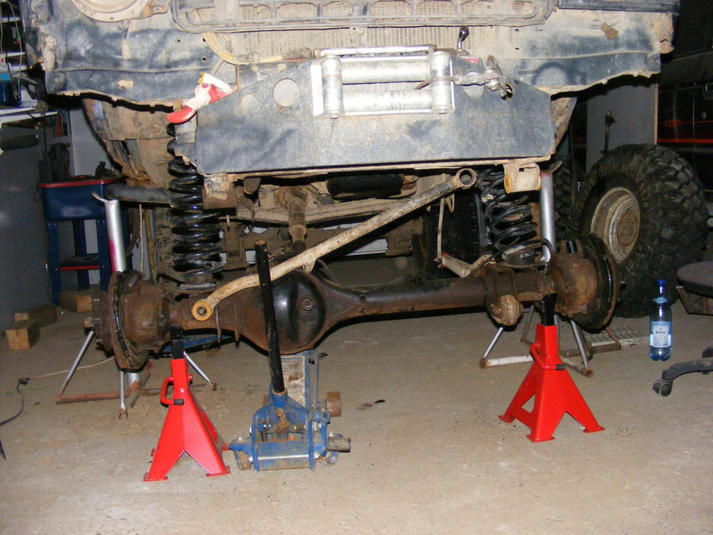

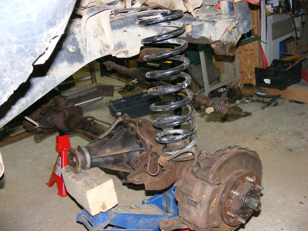

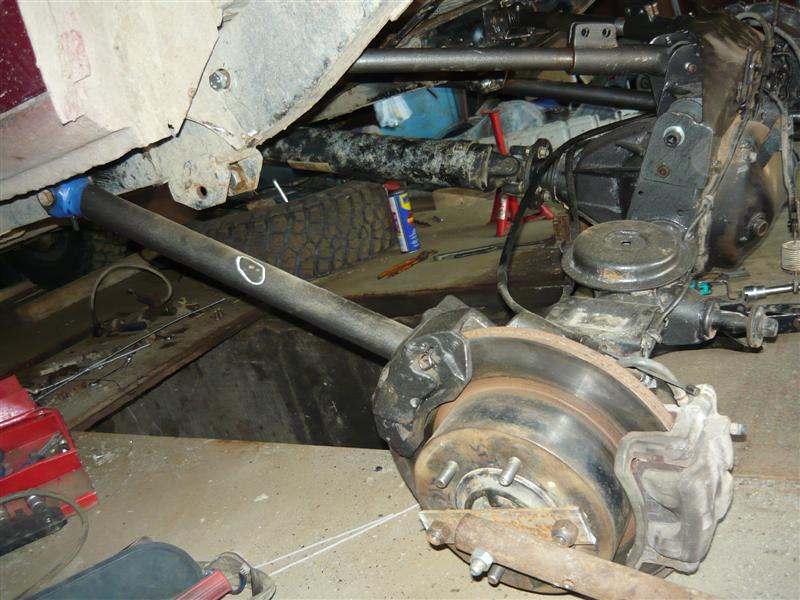

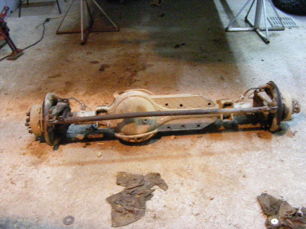

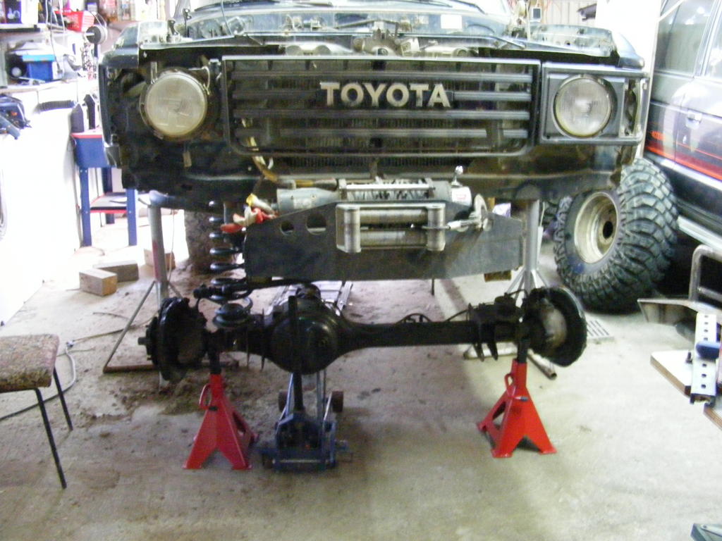

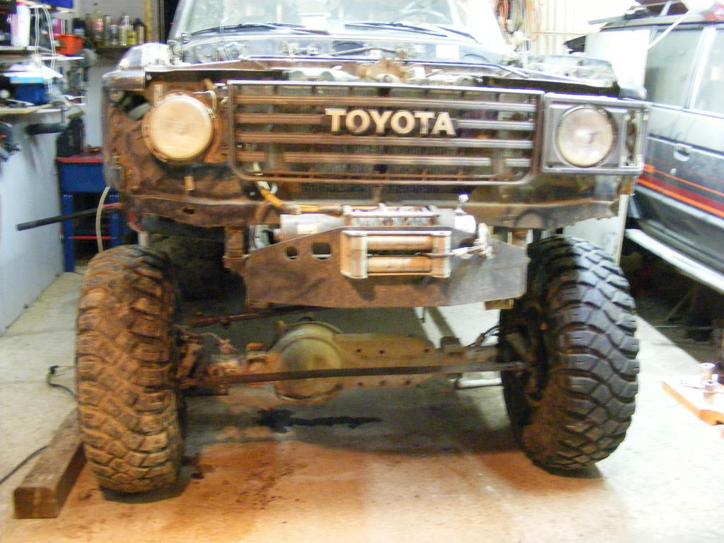

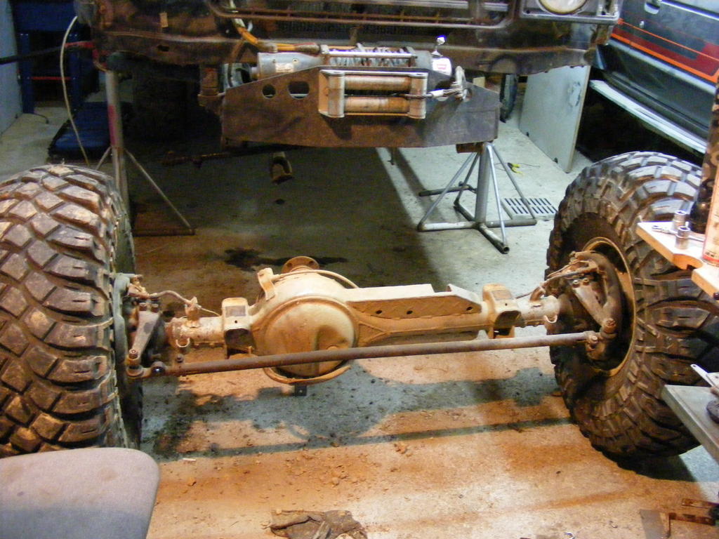

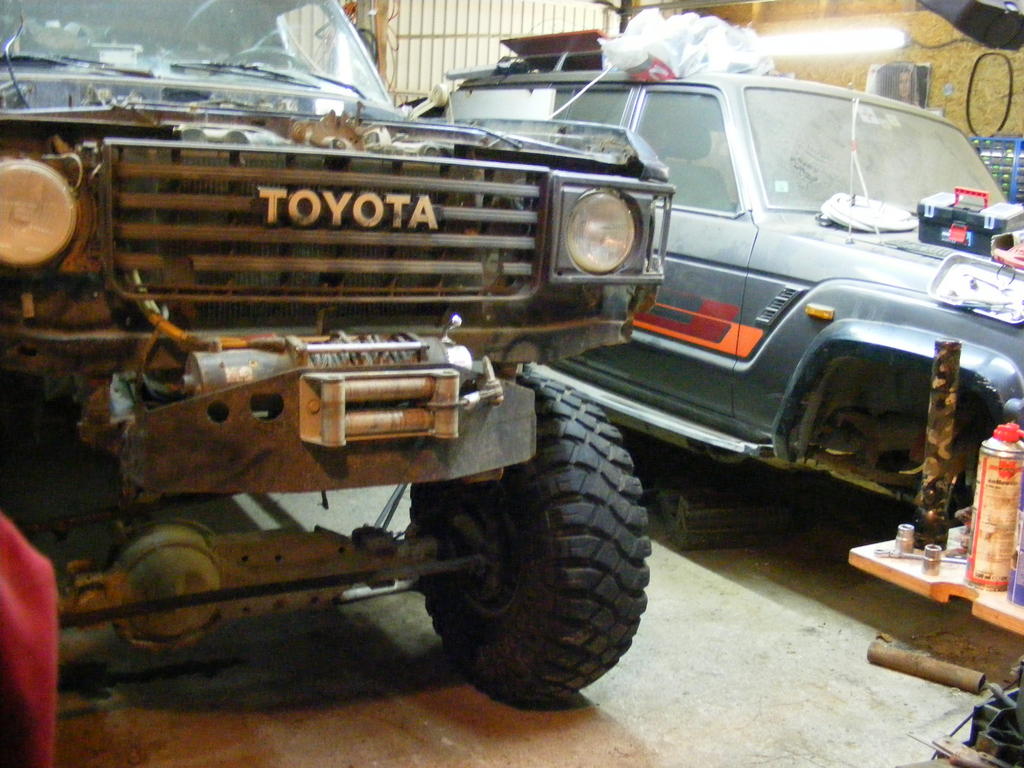

Cu pasi marunti dar siguri, lucrez si eu la conversia de punti si suspensie.
Pregatiri pt scos puntea fata de Toyota de sub masina
Puntea de Toyota este afara
Am pus puntea de Patrol pe pozitie
Urmeaza ca sa construiesc suportii pt tiranti, bara panhard, talerele de arc superioare.
E posibil ca sa trebuiasca sa mut caseta de directie mai in fata pe sasiu. Nu prea imi place manevra deoarece e de lucru la gaurit, sudat tuburi in gauri etc... dar va trebui ca sa o fac deoarece ma incurca la talerul superior de pe partea stanga.
Editat de Max

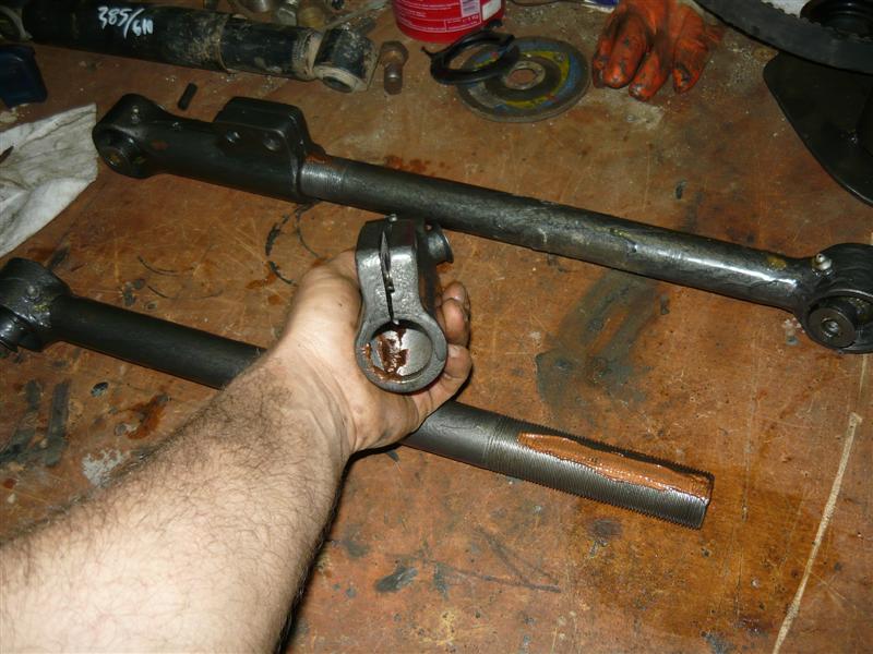

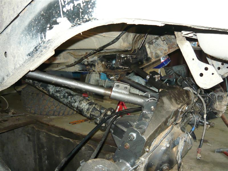

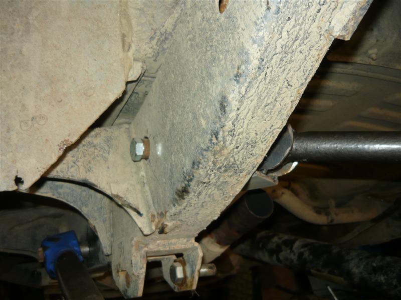

Se pare ca va trebui ca sa construiesc alte brate pe fata deoarece cele de Patrol, chiar daca am pus in ele bucsi caster OME excentrice, tot ajunge prea jos sub sasiu.
De ce nu modificate prinderile pe punte ? Nu-s chiar asa greu de rotit , si e mai putin de lucru .
Bratele sint printre cele mai solide , singurul lucru care li se poate reprosa este ca soliditatea vine la pachet cu marimea .
Problema e ca trebuie sa fac brate mai lungi deoarece capatul bratului ajunge exact in dreptul traversei de la cutia de viteza.

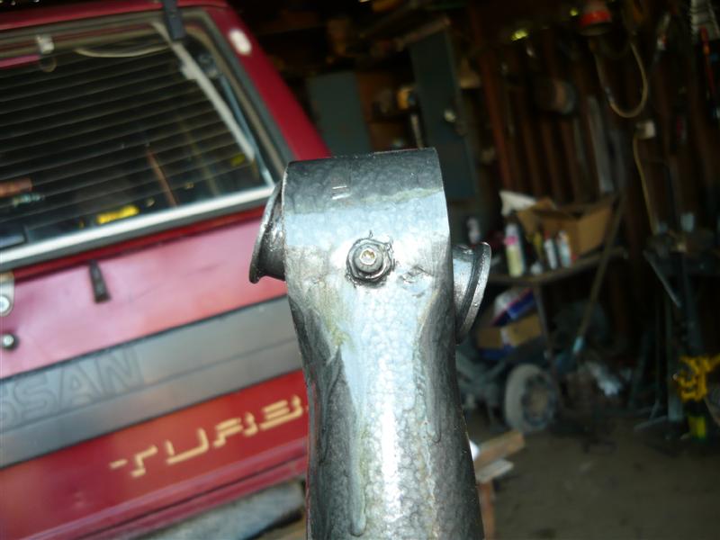

Desi e mai mult de lucru , nu m-as da inapoi sa le fac tip snake , ansamblu sudat , din piese decupate la plasma , cu nervuri , in sectiune H .
Sudate ingrijit , cu bucsa de trecere pentru bucsa poli prin care sa treaca bara stabi etc ...

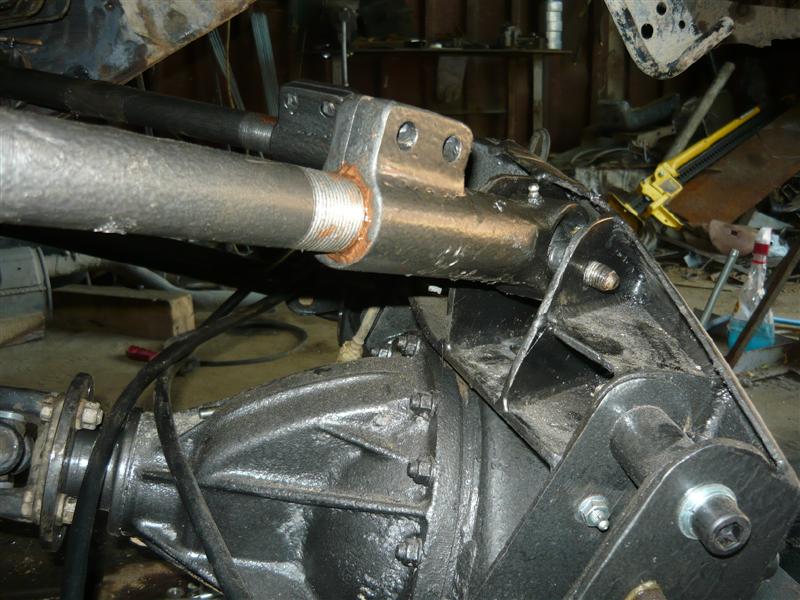

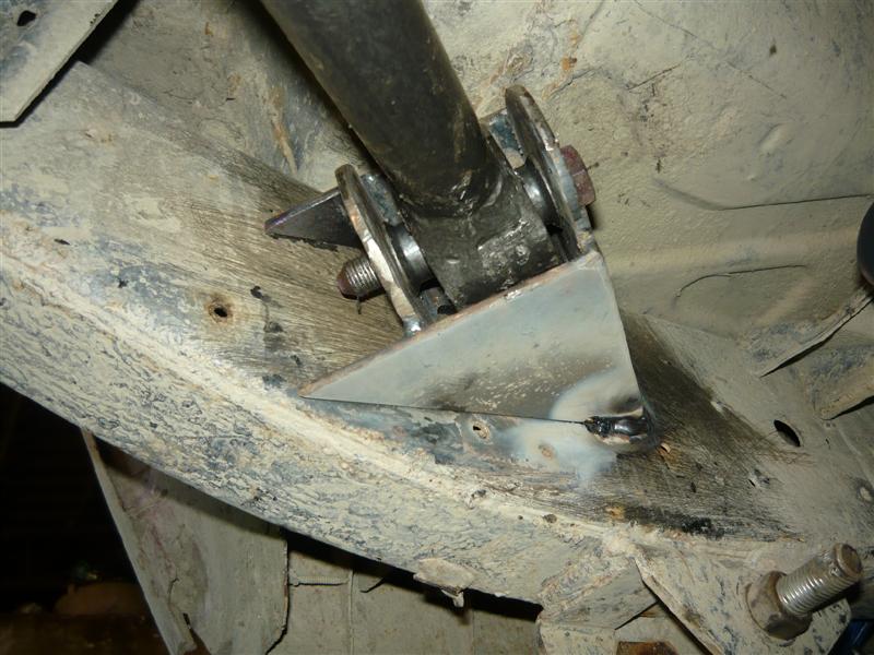

Am gasit o solutie interesanta pentru repozitionarea bratelor. Solutie care nu implica suduri pe punte deci este reversibila.
Se construiesc niste suporti seciali prinsi in gaurile de care erau prinse initial bratele.
