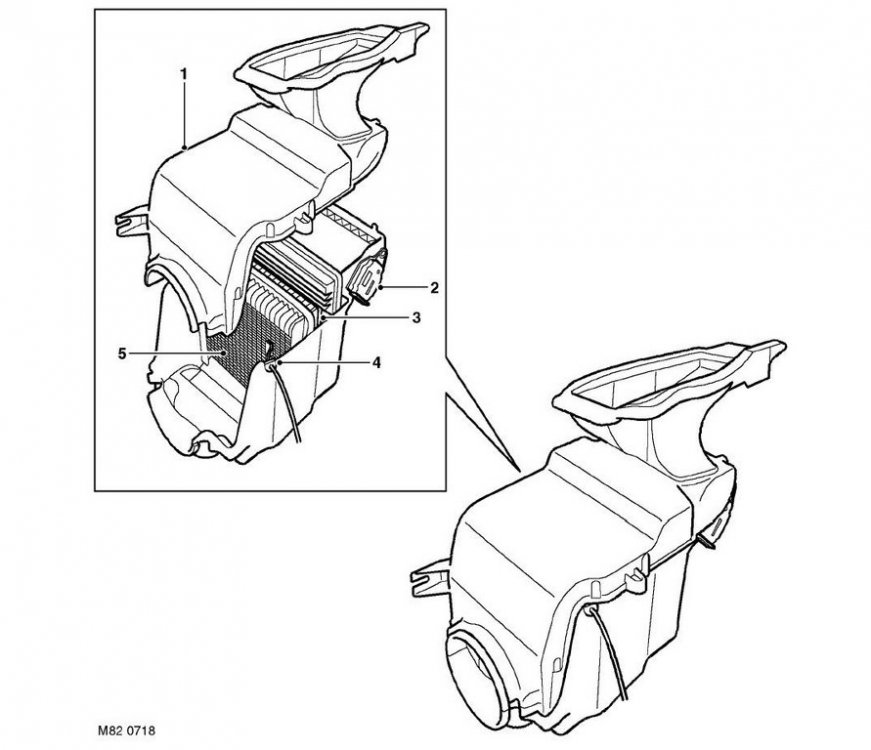

DKW Postat Decembrie 26, 2012 Partajează Postat Decembrie 26, 2012 (editat) Re: Aburirea parbrizului si a geamurilor laterale.... Cand se face modificarea RHD>LHD este nevoie de aceasta piesa care face legatura cu exteriorul si contine clapeta pentru recirculare. Fara aceasta piesa (evaporatorul pt AC) va exista doar recirculare. Toate informatiile astea le gasiti in RAVE, in cazul de fata Heating and Ventilation > Air Conditioning > Description. Editat Decembrie 26, 2012 de DKW Reading the Owners Manual doesn't hurt. NU RASPUND PE PM LA PROBLEME TEHNICE SAU DE INTERES GENERAL Td4 ESX CommandShift MY02 3Dr (M.O.D.) KV6 CommandShift MY01 3Dr (Măgaru') SD4 S CommandShift MY11 5Dr (Sarah) KV6 XEI CommandShift MY01 5Dr (Phoenix) Link spre comentariu Distribuie pe alte site-uri Alte opțiuni partajare...
firekeeper Postat Decembrie 30, 2012 Partajează Postat Decembrie 30, 2012 Re: Aburirea parbrizului si a geamurilor laterale.... Pt o rezolvare a problemei descrise (identic cu ce am patit si eu) cam asa am procedat: Mutat cutia de sigurante de pe dreapta pe stg (3sapt a durat) 1. Cumpara din dezmembrari cutia de la picioarele pasagerului descrisa de DKW (cu mici modificari de potriveste de pe 1.8benzina dar nu are filtru de polen) 2. decupeaza priza de aer in caroserie sub grila de la stergatoare in dreapta - vezi cum e in stanga si o faci simetric apoi o astupi pe cea din stg 3. adapteaza firele de la recirculare a.i. sa functioneze corect clapeta de recirculare 4.cumpara o turbo-paleta sau un motor de ventilator original LHD si plaseaza-l in stg aerotermei (se muta de pe o parte pe alta) diferenta e ca al tau rhd are paletii orientati altfel si chiar daca il muti pe stg nu are putere de suflu - de aia iti trebuie orig lhd 5. verifica sa ai toate tuburile 2 nu se potrivesc de la rhd pe lhd si multi "uita" sa le mai puna Daca nu muti sigurantele nu incape cutia de la ac acolo in dreapta la picioarele pasagerului E cea mai scarboasa operatiune, consuma timp, nervi, atentie sporita instalatia electrica! Asta si caseta de directie ma face sa cred ca nu se merita mutarea rhd-lhd 1 firekeeper Link spre comentariu Distribuie pe alte site-uri Alte opțiuni partajare...
jantorero Postat Decembrie 30, 2012 Partajează Postat Decembrie 30, 2012 Re: Aburire parbriz + geamuri S-au mai simplu: 1. Pune motoras cu paleti de golf 3(este indentic cu cel original si are si paleti orientati corespunzator) 2.Lasa cutia de sigurante acolo unde este si monteaza de la admisie aeroterma un furtun s-au conducte pvc si le directionezi in compartimentul stergatoare parbriz(poti folosi fosta trecere de la servofrina) Timp de lucru 2-3 ore.cost 150 ron. Am mai explicat acest artificiu care a fost experimentat cu succes ! 1 Mai ! dar nu va convine chiar nimic?! Link spre comentariu Distribuie pe alte site-uri Alte opțiuni partajare...

ktalin Postat Ianuarie 4, 2013 Partajează Postat Ianuarie 4, 2013 Re: Aburire parbriz + geamuri azi am rezolvat problema. am luat doar paletii de ventilatie de pe un motor defect de la un golf 3 si am montat paletii pe motorul meu. apoi am renuntat la AC la cutia neagra, si am introdus un tub flexibil de la ventilator in compartimentul de la stergatoare. (AC orisicum nu imi functiona). astept sa se raceasca vremea sa vad daca mai abureste. Link spre comentariu Distribuie pe alte site-uri Alte opțiuni partajare...
