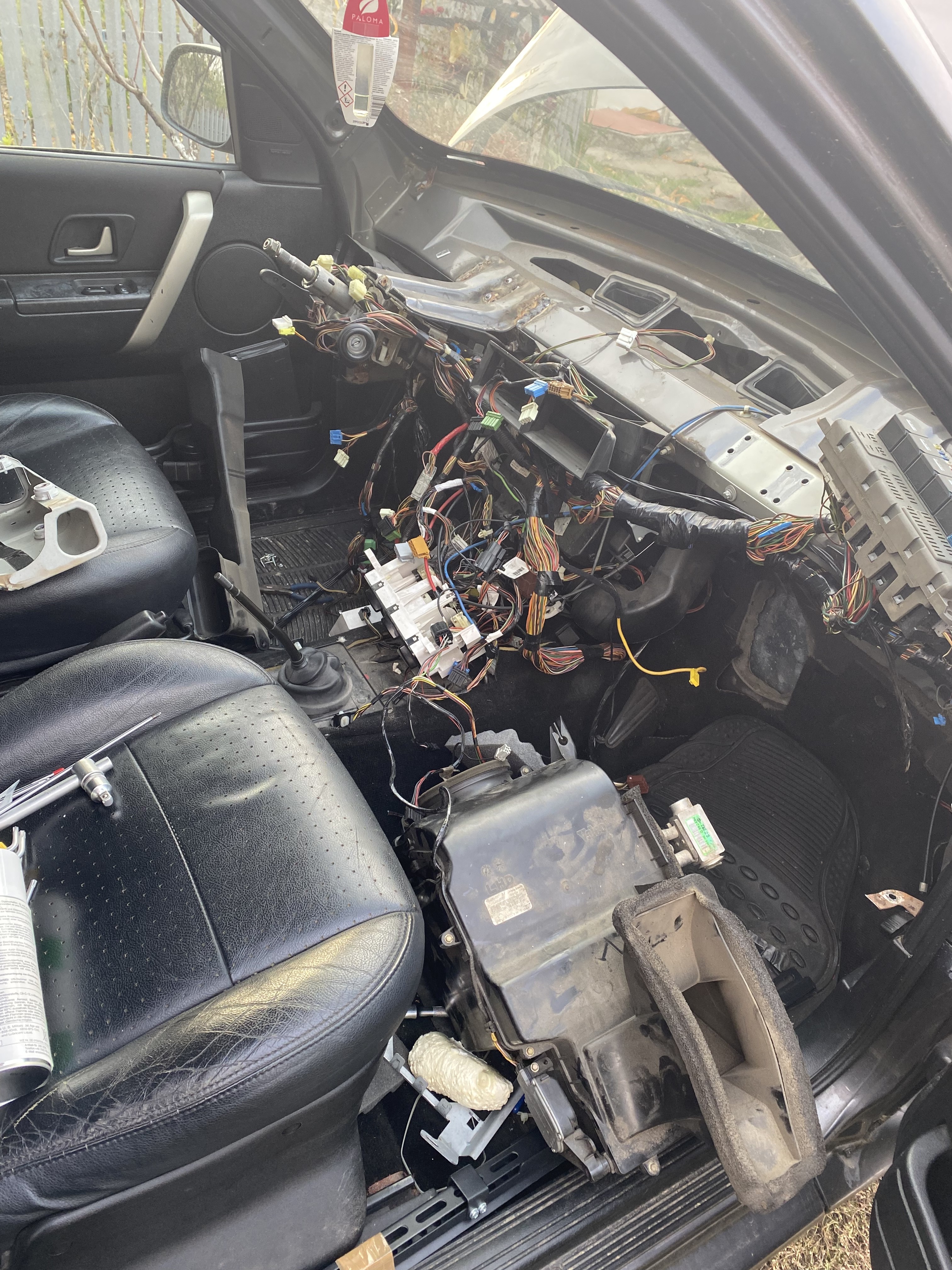

Salutare tuturor!
Eu am gasit problema cu aburirea geamurilor.
Dupa conversie, baietii au hotarat sa decupeze din carcasa caloriferului de AC/carcasa filtrului de habitaclu (din spatele torpedoului). Probabil ca fostul proprietar, sa iasa mai bine ca si costuri la conversia volanului de pe dreapta, pe stanga, nu a dorit sa plateasca inca 300 de ron din dezmembrari pentru o carcasa filtru aer si baietii de la service l-au montat in oglinda pe cel de volan stanga decupand din el.
Felul asta, se vor aburi geamurile pentru ca nu ajunge sa traga aer de afara (cel modificat) si este ca si cand ai folosi recircularea pornita tot timpul.
Am demontat bordul conform unui filmulet de pe Youtube si am inlocuit carcasa filtru aer. Nu ma ocup cu asa ceva, dar ma enerva maxim problema asta si trebuia rezolvata.
am atasat doua poze cu carcasele, cea “modificata” si una normala pe care am luat-o din dezmembrari.
Sper sa ajute pe cineva aceasta postare.
P.S. daca nu considerati ca puteti face aceasa procedura, nu o faceti. Si nu uitati sa deconectati bornele bateriei cand faceti asta, riscati sa va sara AIRBAGurile si sunt destul de scumpe.
La mine o problema era ca n-au mutat sigurantele pe stanga. (ar fi fost foarte usor sa traga tot cablajul cand era AC-ul demontat), si sa scurteze cablajul. Asa n-a ramas loc pentru aeroterma,.. Ca urmare au remodelat carcasa filtrului de habitaclu, unde de fiecare data cand se schimba filtrul, trebuie taiat din el. Vezi toate prelungirile facute de service-ul care a mutat volanul, sa fie imbinate cum trebuie: airbag, cablajul pt pedala de acceleratie, cablurile pt instrumentarul de bord. Sa fie bine rasucite firele la imbinare, eventual pune tub termocontractant peste legaturi, sa nu se oxideze. Altfel o sa mai dai jos bordul...
