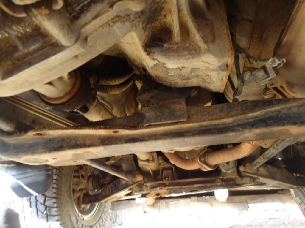

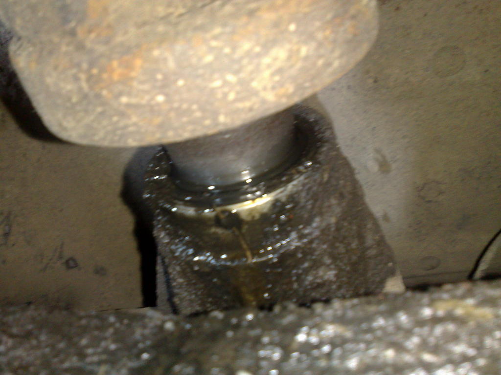

geologu79 Postat Aprilie 23, 2011 Autor Partajează Postat Aprilie 23, 2011 Re: In sfarsit... am 4x4... un Mitsubishi Pajero 3.0 V6 12V - LWB La masina nu am mai facut multe de la ultima postare. La faza cu relantiul am verificat conexiunea la debimetrul de aer si am dat cu contact cleaner si de atunci nu mi s-a mai intamplat sa se tureze singura la relanti. Mai observasem ca se scurge ulei sub motor cand era lasata in parcare ... am mers la mecanic si s-a dibuit problema: in zona filtrului de ulei erau niste conducte de unde picura ulei... urcata pe rampa, dat scutul motor jos si curatat si spalat , apoi s-a schimbat garniturile cu unele noi de la acele conducte.... de atunci nu se mai prelinge ulei (nu am uitat sa completez apoi cu ceva ulei in motor caci scazuse nivelul la ulei ) Dar cand era pe rampa am mai observat o zona pe unde curge ceva ulei .. nu stiu cum se cheama.. pe la crucea cardanica cred, mi-a spus mecanicu cum se numeste dar am uitat. Am facut o poza si o atasez aici. Poate imi spuneti voi cum se numeste .. cred ca e vorba de un semering care nu e intact. Fara 4x4 acu' Link spre comentariu Distribuie pe alte site-uri Alte opțiuni partajare...

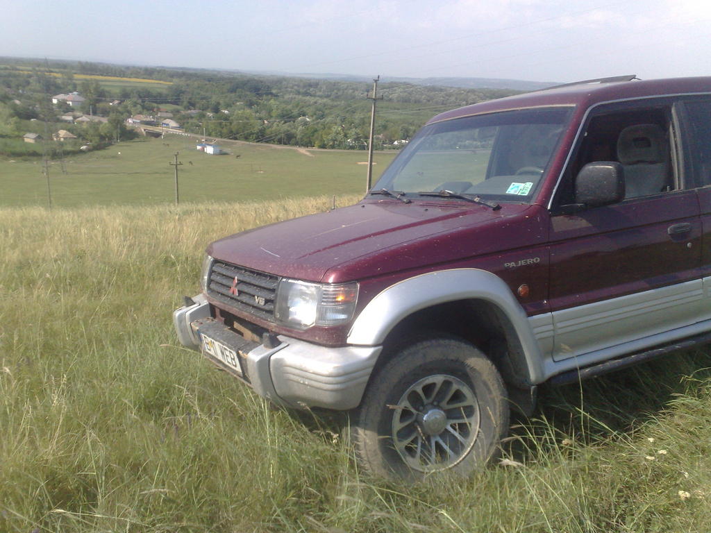

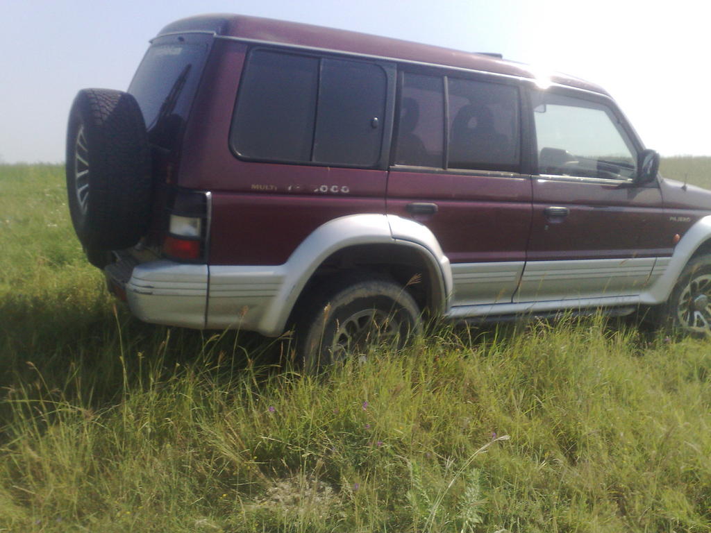

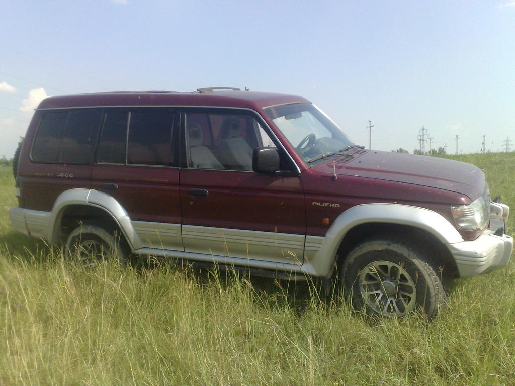

geologu79 Postat Iulie 22, 2011 Autor Partajează Postat Iulie 22, 2011 Re: In sfarsit : am 4x4 ! Mitsubishi Pajero 3.0 V6 12V - LWB Poze cu Pajero-ul meu: Fara 4x4 acu' Link spre comentariu Distribuie pe alte site-uri Alte opțiuni partajare...

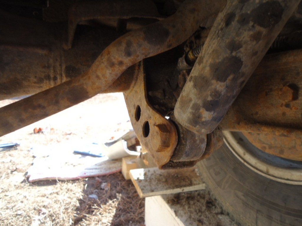

geologu79 Postat Ianuarie 5, 2012 Autor Partajează Postat Ianuarie 5, 2012 Re: In sfarsit : am 4x4 ! Mitsubishi Pajero 3.0 V6 12V - LWB Re-inviu toipicul meu... De la ultima postare, aveam ganduri de vanzare a masinii mai mult din cauza neobtinerii fiscalului de la fostul proprietar din acte. Sapt trecuta insa am inmatriculat masina in Bulgaria filiala Asfalttango. Asa ca am scos din cap vanzarea. Masina va ramane mult si bine la mine. In Constanta de la revenirea de la inmatriculare, nu s-a mai putut si am schimbat crucea cadran spate. In ultimele 3 zile am dus masina la tara unde in regie proprie am incercar si cred ca am reusit sa ii aplic un tratament antirugina. Pregatirea masinii: neavand o rampa ca-lumea am improvizat ceva din niste boltari pe care am catarat-o A urmat urmat inspectia pe sub masina si curatarea cu smilgher unde era necesar. Fara 4x4 acu' Link spre comentariu Distribuie pe alte site-uri Alte opțiuni partajare...

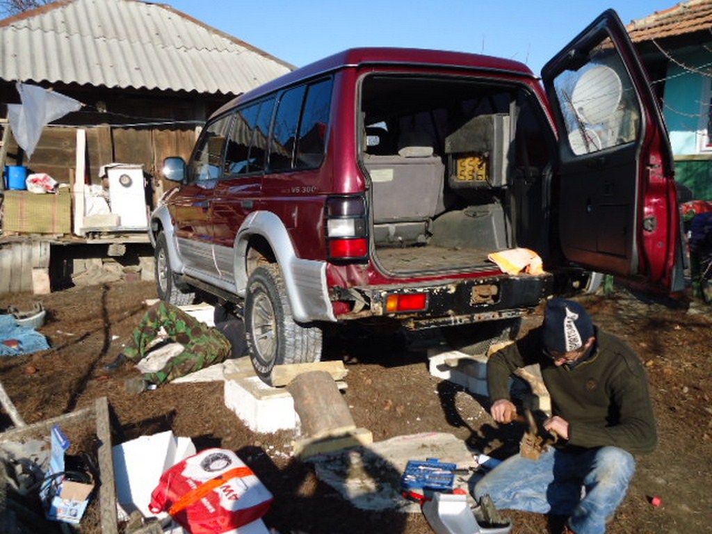

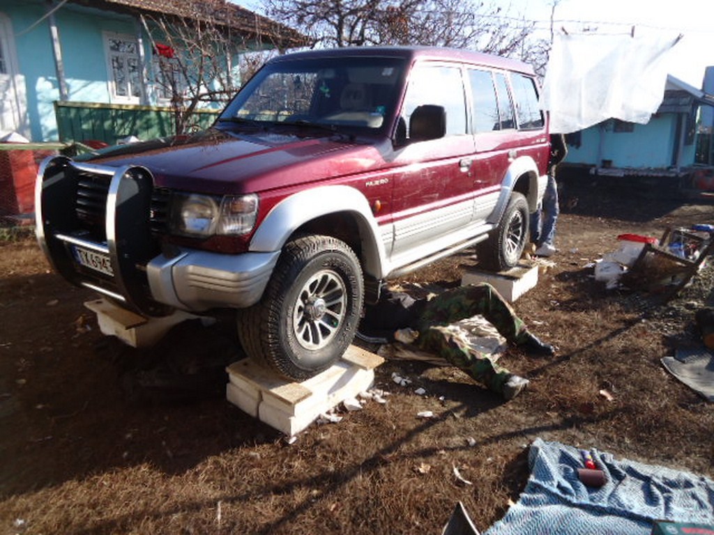

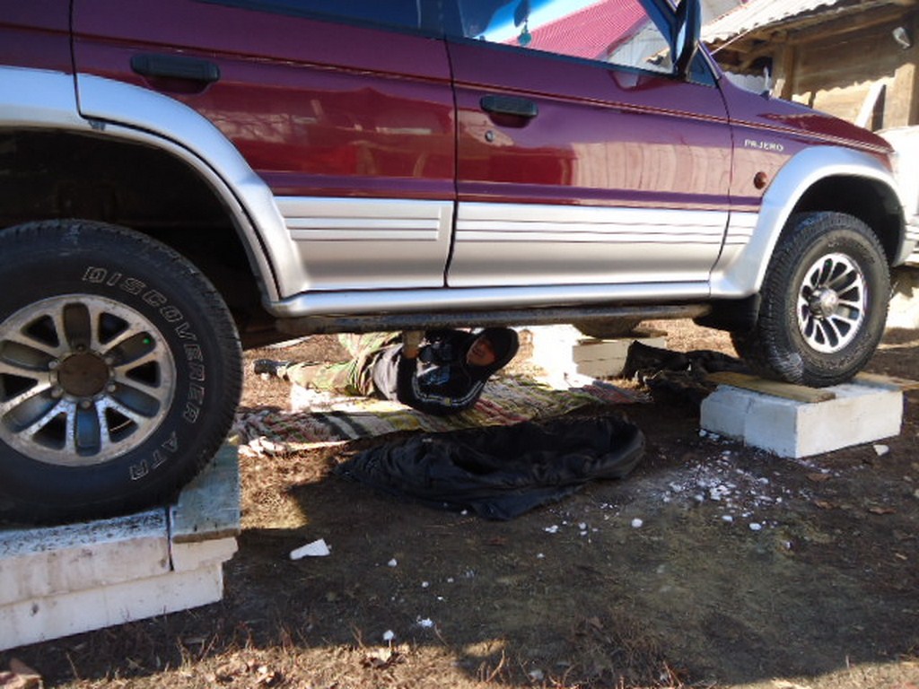

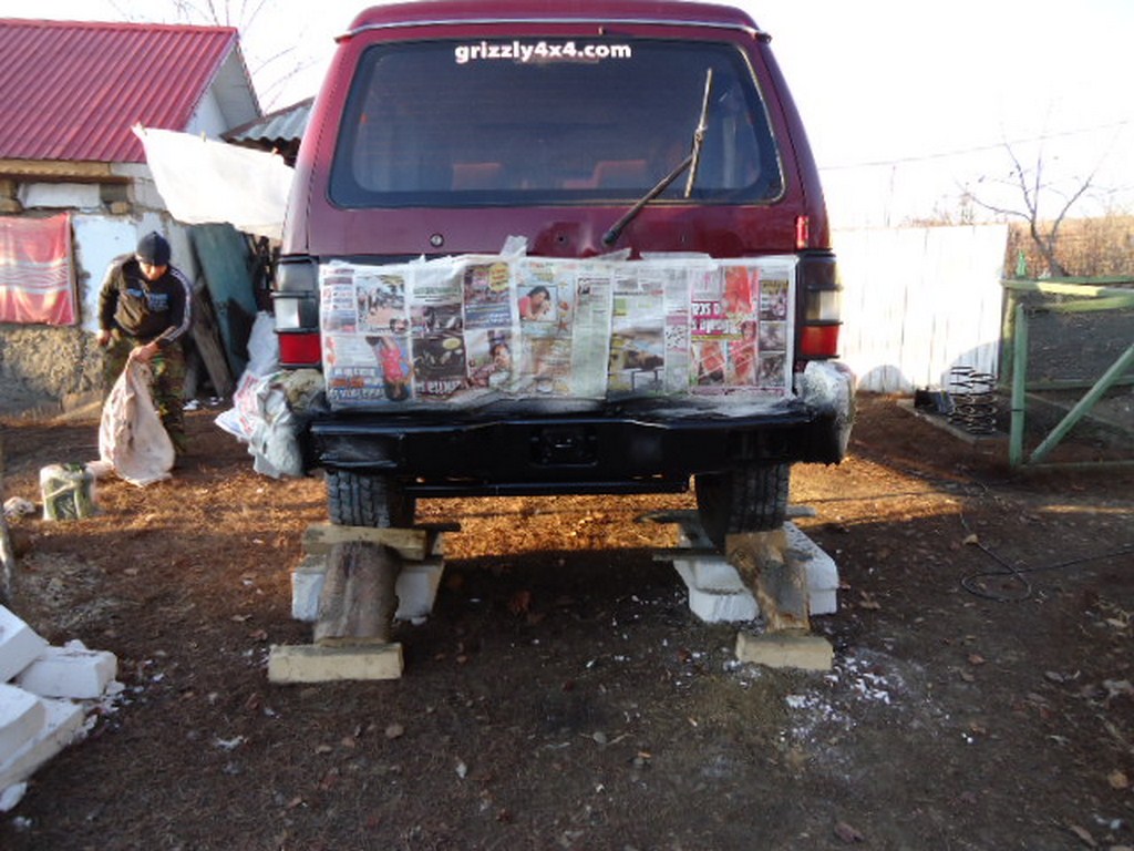

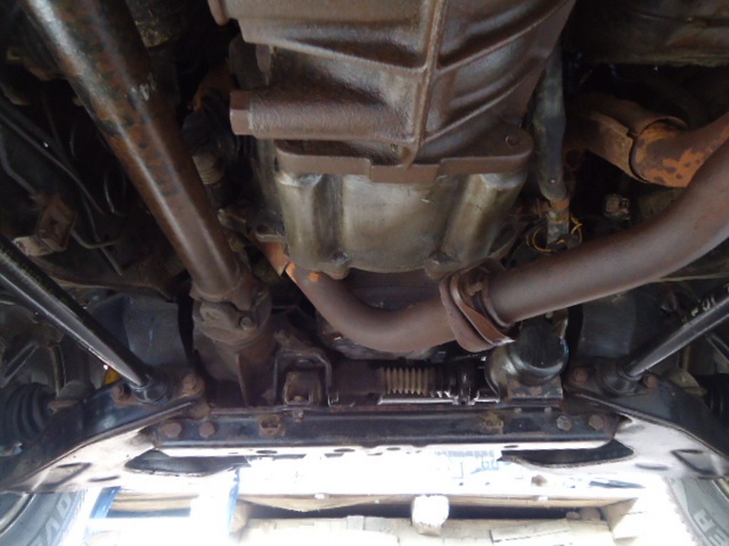

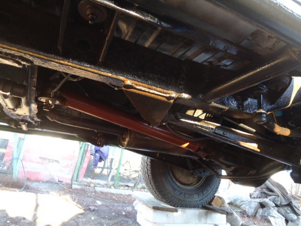

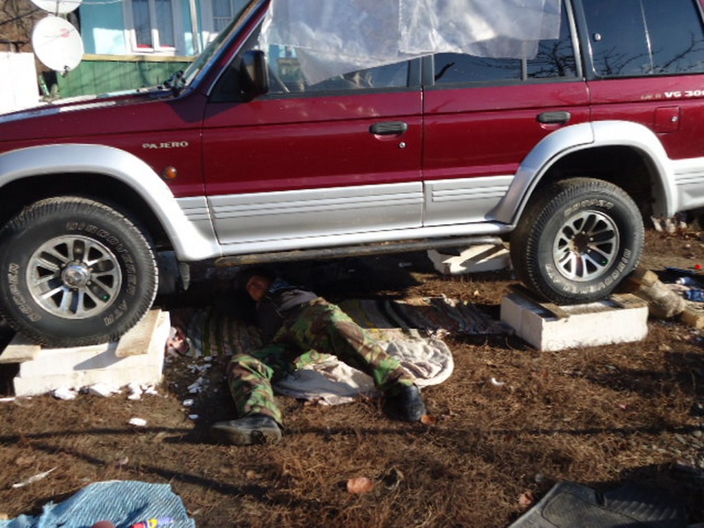

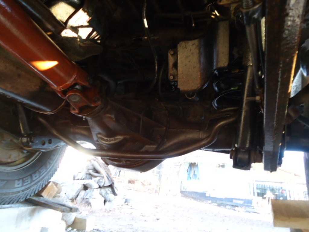

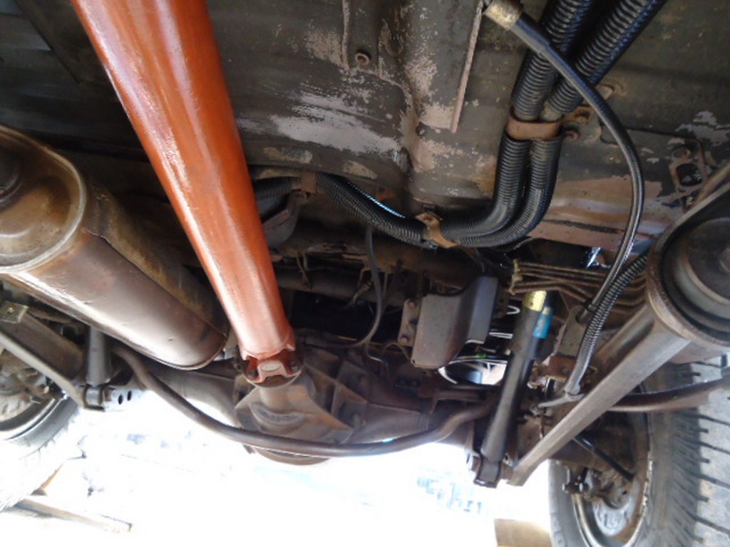

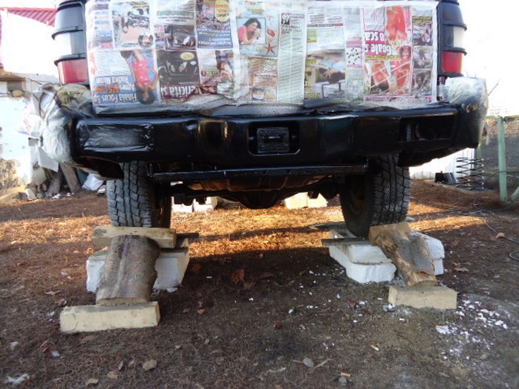

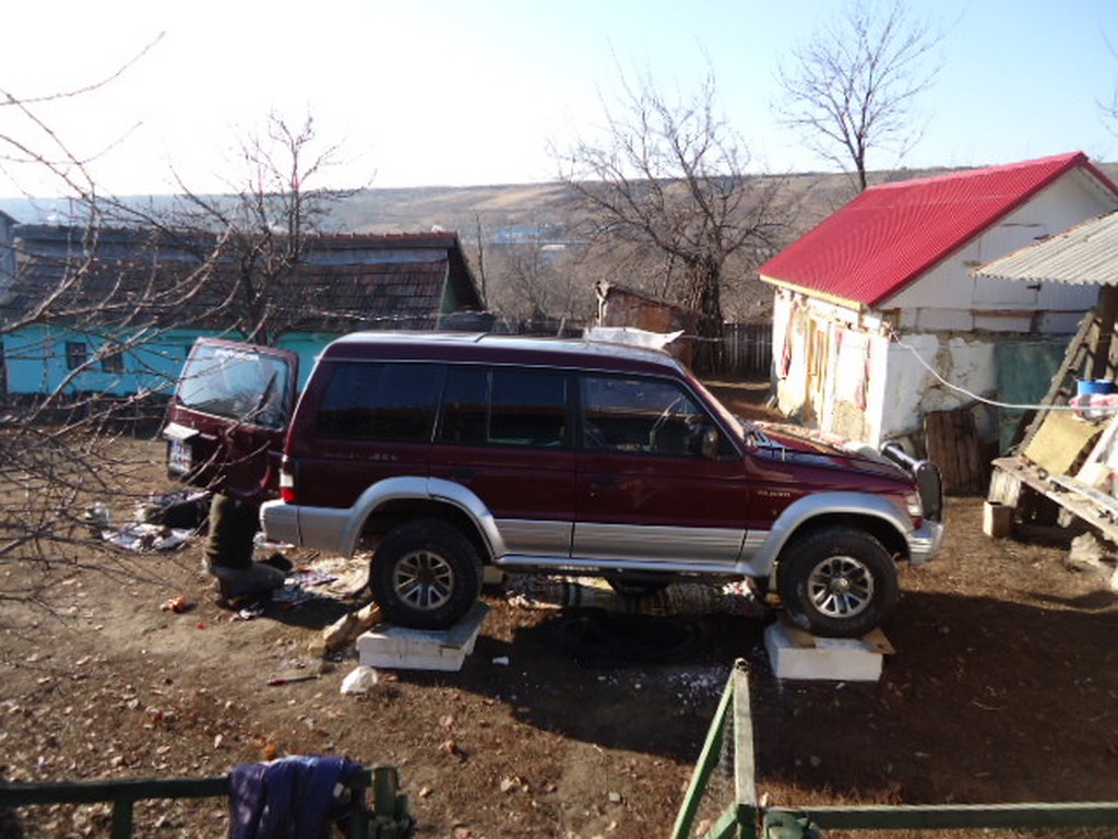

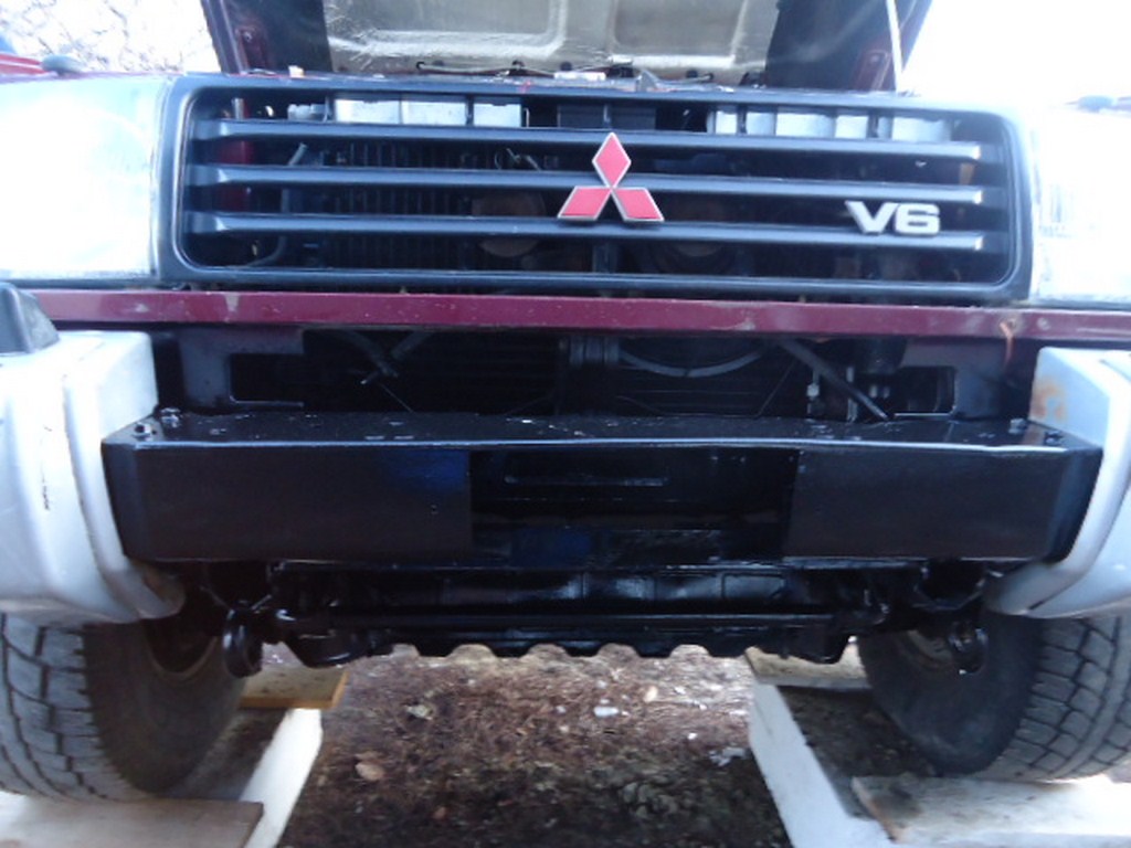

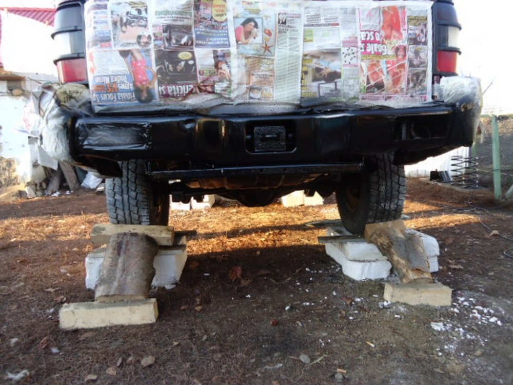

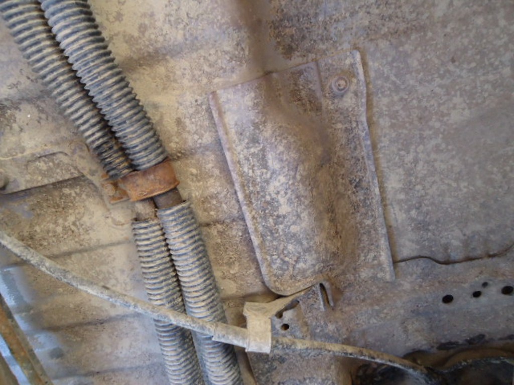

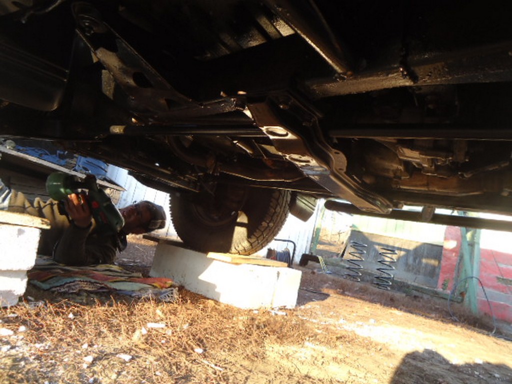

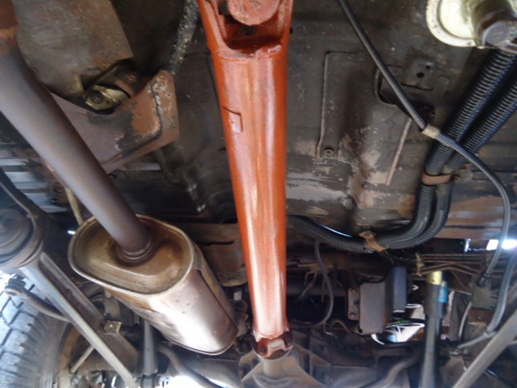

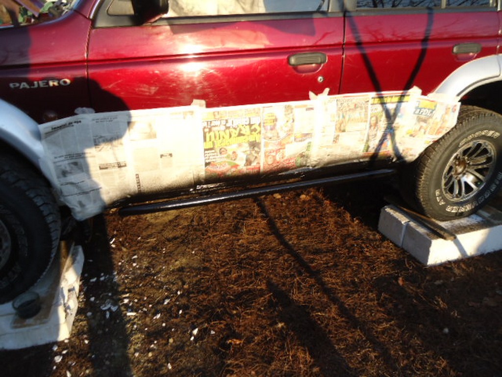

geologu79 Postat Ianuarie 5, 2012 Autor Partajează Postat Ianuarie 5, 2012 Re: In sfarsit : am 4x4 ! Mitsubishi Pajero 3.0 V6 12V - LWB Continuare poze cu ce era dedesupt:[ATTACH=CONFIG]127291[/ATTACH][ATTACH=CONFIG]127292[/ATTACH][ATTACH=CONFIG]127293[/ATTACH] Am aplicat apoi un strat de motorina cu ajutorul uni pulverizator electric Bosh [ATTACH=CONFIG]127295[/ATTACH][ATTACH=CONFIG]127296[/ATTACH][ATTACH=CONFIG]127297[/ATTACH][ATTACH=CONFIG]127294[/ATTACH][ATTACH=CONFIG]127298[/ATTACH][ATTACH=CONFIG]127299[/ATTACH] Am vopsit apoi barile laterale, in fata si spate in culoarea neagra ca erau cam cu puncte de rugina. Fara 4x4 acu' Link spre comentariu Distribuie pe alte site-uri Alte opțiuni partajare...
geologu79 Postat Ianuarie 5, 2012 Autor Partajează Postat Ianuarie 5, 2012 Re: In sfarsit : am 4x4 ! Mitsubishi Pajero 3.0 V6 12V - LWB stratul de motorina: Fara 4x4 acu' Link spre comentariu Distribuie pe alte site-uri Alte opțiuni partajare...
