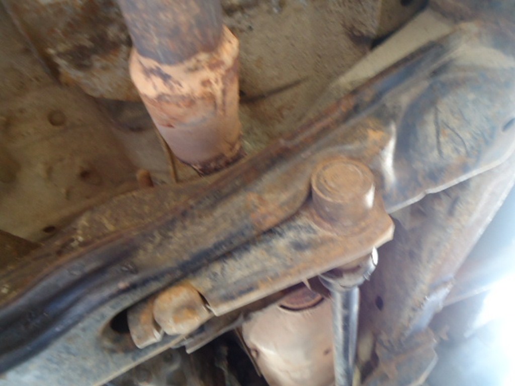

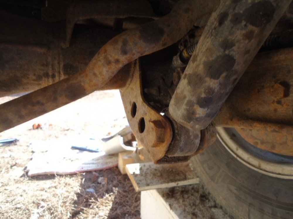

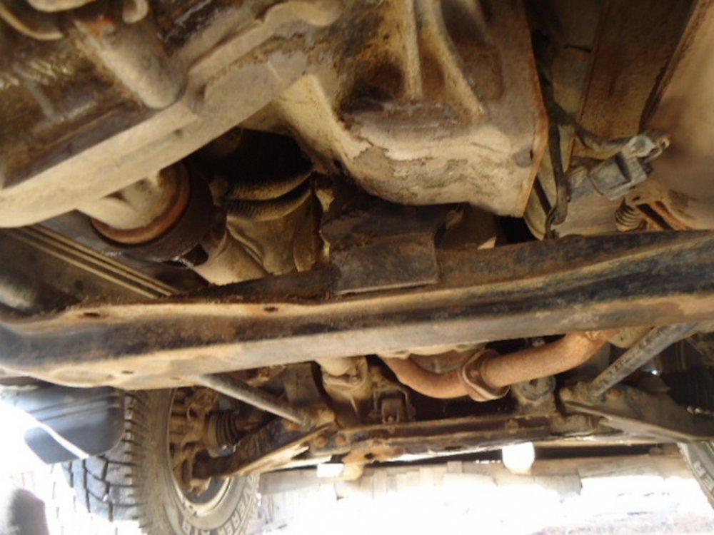

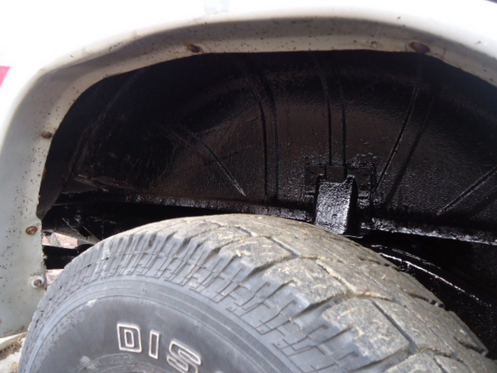

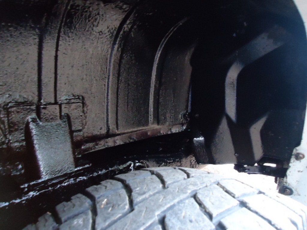

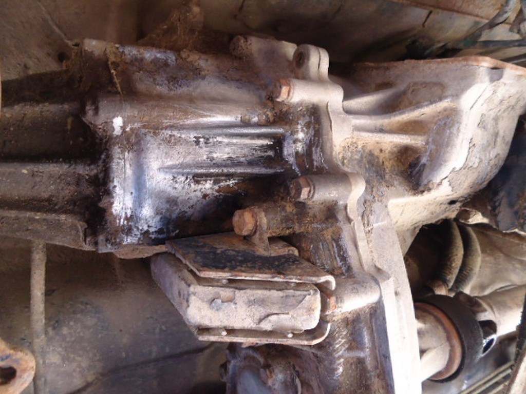

geologu79 Postat Ianuarie 5, 2012 Autor Partajează Postat Ianuarie 5, 2012 Re: In sfarsit : am 4x4 ! Mitsubishi Pajero 3.0 V6 12V - LWB cu ce era dedesupt: [ATTACH=CONFIG]127313[/ATTACH][ATTACH=CONFIG]127314[/ATTACH][ATTACH=CONFIG]127315[/ATTACH] Fara 4x4 acu' Link spre comentariu Distribuie pe alte site-uri Alte opțiuni partajare...

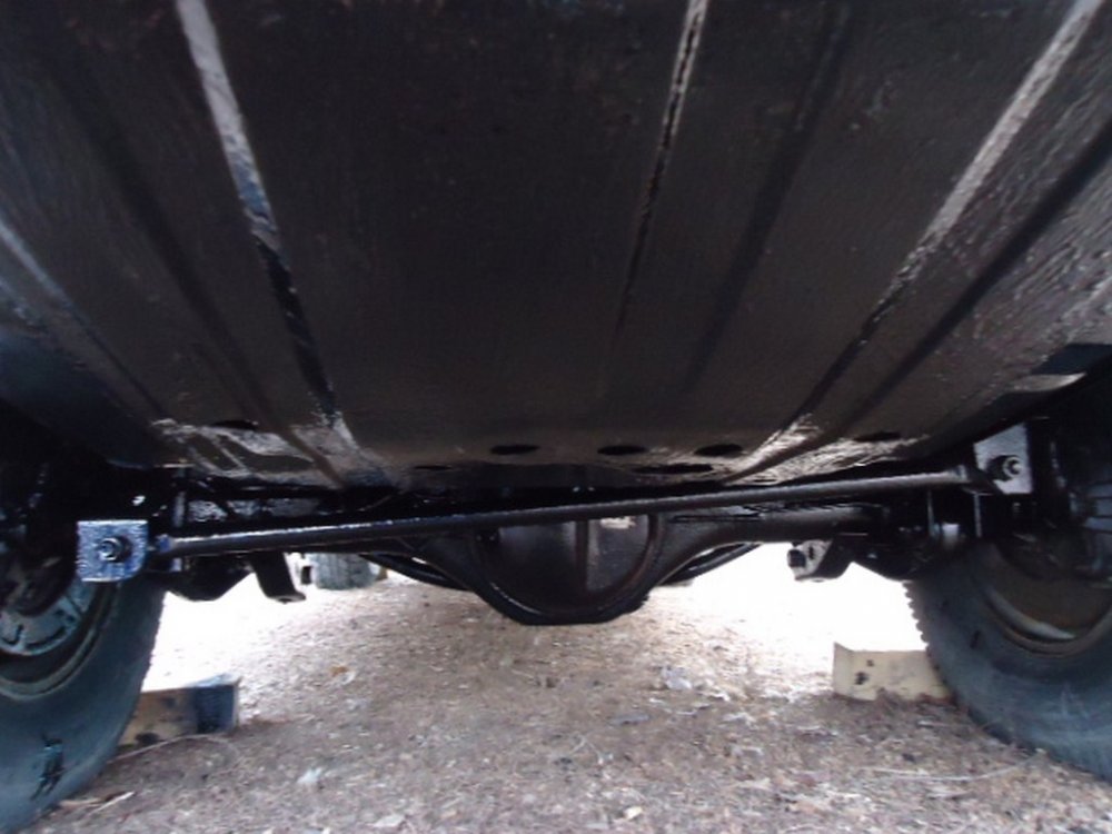

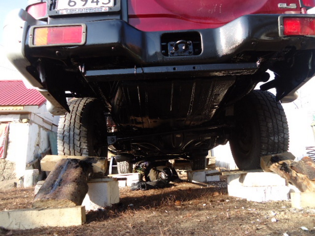

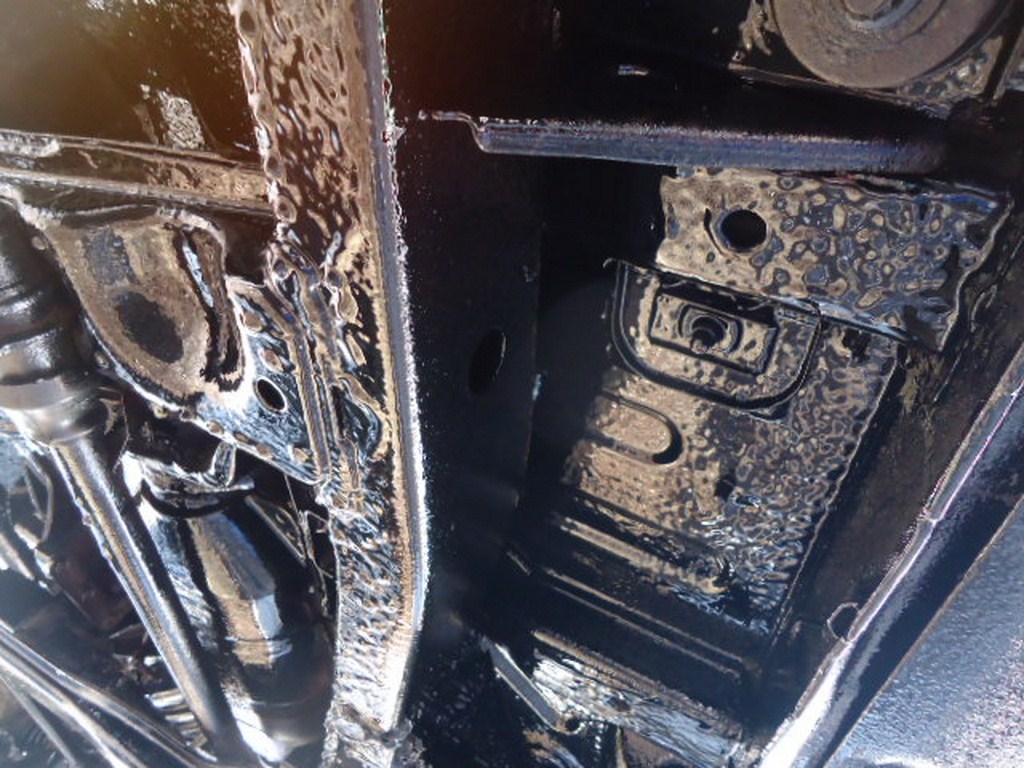

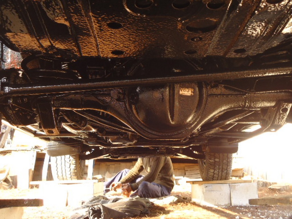

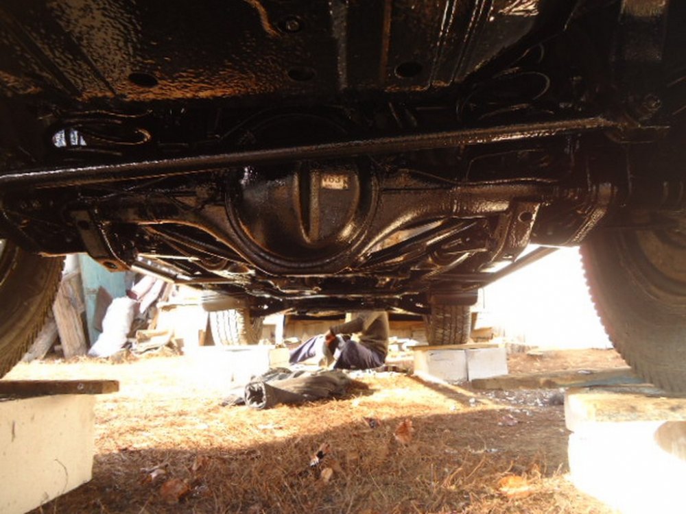

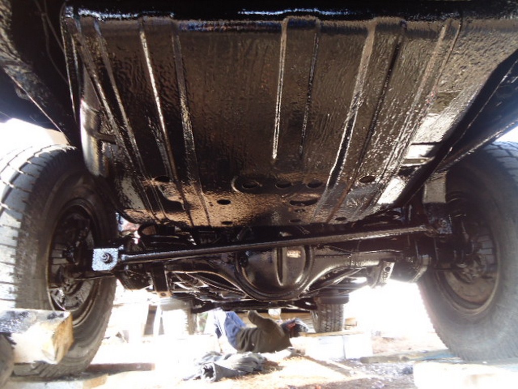

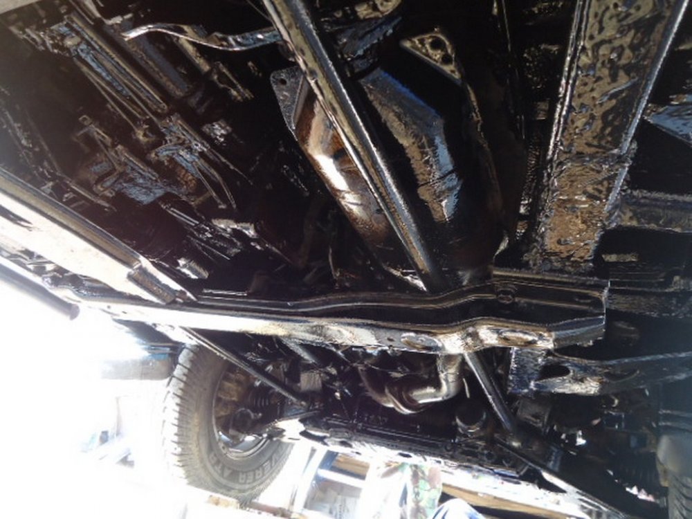

geologu79 Postat Ianuarie 5, 2012 Autor Partajează Postat Ianuarie 5, 2012 Re: In sfarsit : am 4x4 ! Mitsubishi Pajero 3.0 V6 12V - LWB Iar in ultima zi am dat cu o compozitie fromata din : ulei ars (am folosit de la motor de tractor) + vaselina (de aia universala) + motorina (pt diluat). Iata ce a iesit: Fara 4x4 acu' Link spre comentariu Distribuie pe alte site-uri Alte opțiuni partajare...

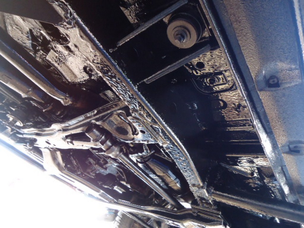

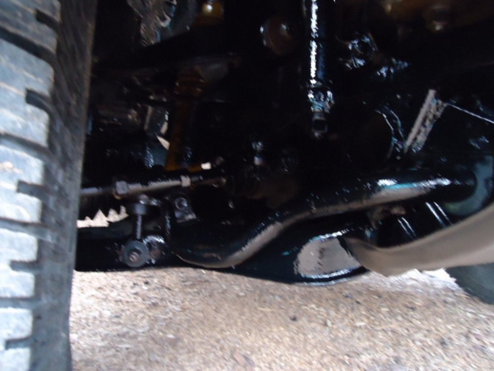

geologu79 Postat Ianuarie 5, 2012 Autor Partajează Postat Ianuarie 5, 2012 Re: In sfarsit : am 4x4 ! Mitsubishi Pajero 3.0 V6 12V - LWB Continuare poze cu rezultatul final: Fara 4x4 acu' Link spre comentariu Distribuie pe alte site-uri Alte opțiuni partajare...
geologu79 Postat Ianuarie 5, 2012 Autor Partajează Postat Ianuarie 5, 2012 Re: In sfarsit : am 4x4 ! Mitsubishi Pajero 3.0 V6 12V - LWB Ultimele poze: Fara 4x4 acu' Link spre comentariu Distribuie pe alte site-uri Alte opțiuni partajare...
symy139 Postat Ianuarie 6, 2012 Partajează Postat Ianuarie 6, 2012 Re: In sfarsit : am 4x4 ! Mitsubishi Pajero 3.0 V6 12V - LWB De aratat arata bine, dar de mirosit? :grin: Am vazut ca tia intins maglavait dintrasta si pe toba, iar cand o sa se incinga toba, si o sa iti scoata un miros si un fum de sub masina, o sa o lasi in camp si o sa fugi cat te tin picioarele...:ha: Acealsi lucru lo patit un coleg al meu cu dacia lui. A bagat pe putin 6l de ulei+vaselina+motorina pe dedesubt, si cand a scoso la o tura mai nervoasa, ii iesea un fum de sub masina, de ziceai ca e un porc la protap. Sa speram ca nu o sa se intample la fel si la tine! Spor! Don't :dr1 faster than your angel can :pl1 . symy139@yahoo.com 0766718187 - Service 4x4 Iasi Link spre comentariu Distribuie pe alte site-uri Alte opțiuni partajare...
tudop Postat Ianuarie 6, 2012 Partajează Postat Ianuarie 6, 2012 Re: In sfarsit : am 4x4 ! Mitsubishi Pajero 3.0 V6 12V - LWB Pai ai grija sa se intample numai o data, si atunci te duci undeva in camp, ca sa nu periclitezi traficul :grin: Dai blana pana se arde tot :ha: Link spre comentariu Distribuie pe alte site-uri Alte opțiuni partajare...
geologu79 Postat Ianuarie 6, 2012 Autor Partajează Postat Ianuarie 6, 2012 Re: In sfarsit : am 4x4 ! Mitsubishi Pajero 3.0 V6 12V - LWB Am uitat sa mai fac poza si cand am curatat cu o carpa cu putin diluant sistemul de esapament, tot ce e bucsaraie din cauciuc, cabluri :ha: Asa ca degeaba radeti voi. Credeti ca nu prevad lucrurile cu 2 pasi in avans? Dar oricum buna observatie. E bine de stiut pt altii daca fac la fel. Fara 4x4 acu' Link spre comentariu Distribuie pe alte site-uri Alte opțiuni partajare...

Yonutz Postat Februarie 6, 2012 Partajează Postat Februarie 6, 2012 (editat) Re: In sfarsit : am 4x4 ! Mitsubishi Pajero 3.0 V6 12V - LWB Bre, Arata frumos in poze ...nimic de zis ...DAR cu ce speri ca te va ajuta pe tine amestecul asta? Pe sub masina avea ceva rugina din cate vad in poze ... Ai aplicat vreun tratament antirugina inainte sau asta ce l-ai dat tu este un 3 in 1? Lemnu daca-l dai cu baclaviais dala ...sigur, 100% nu rugineste, lucru care nu se poate spune in egala masura si despre fier... Dupa prima balta s-ar putea sa revina sa starea initiala, dar oricum uleiul ala e gratis ... iar putere de munca se gaseste, nu? Compozitia aia data de tine e usor coroziva ... Piesa de rezistenta ...e cardanul ... :br ...macar ala a capatat vopsea autentica... :grin: Scuza-mi "rautacismele" ... Cum vad eu lucrurile (sfat): daca munciti barim munciti cu folos ...nu doar sa va naclaiti pe maini si pe ochi ...de negretzuri dalea ... :grin: O sugestie ieftina si buna: http://www.deko-professional.ro/ro/product/42-Protecta-3-in-1 Editat Februarie 6, 2012 de Yonutz consiliere - diagnoza - evaluare - recovery Link spre comentariu Distribuie pe alte site-uri Alte opțiuni partajare...
kato Postat Februarie 6, 2012 Partajează Postat Februarie 6, 2012 Re: In sfarsit : am 4x4 ! Mitsubishi Pajero 3.0 V6 12V - LWB Bre, Arata frumos in poze ...nimic de zis ...DAR cu ce speri ca te va ajuta pe tine amestecul asta? Pe sub masina avea ceva rugina din cate vad in poze ... Ai aplicat vreun tratament antirugina inainte sau asta ce l-ai dat tu este un 3 in 1? Lemnu daca-l dai cu baclaviais dala ...sigur, 100% nu rugineste, lucru care nu se poate spune in egala masura si despre fier... Dupa prima balta s-ar putea sa revina sa starea initiala, dar oricum uleiul ala e gratis ... iar putere de munca se gaseste, nu? Compozitia aia data de tine e usor coroziva ... Piesa de rezistenta ...e cardanul ... :br ...macar ala a capatat vopsea autentica... :grin: Scuza-mi "rautacismele" ... Cum vad eu lucrurile (sfat): daca munciti barim munciti cu folos ...nu doar sa va naclaiti pe maini si pe ochi ...de negretzuri dalea ... :grin: O sugestie ieftina si buna: http://www.deko-professional.ro/ro/product/42-Protecta-3-in-1 Yonut...din pacate grundul nu va mai prinde pe acea masina veac...sau numai cu caroseria jos si degresata la blana !!! cand va da caldura si praful in ea... sa vezi atunci !!! fara suparare...dar pacat de munca depusa !!! Patrol...lung...urat si dus cu pluta...nume de cod...Animalu !!! Link spre comentariu Distribuie pe alte site-uri Alte opțiuni partajare...
geologu79 Postat Februarie 9, 2012 Autor Partajează Postat Februarie 9, 2012 Re: In sfarsit : am 4x4 ! Mitsubishi Pajero 3.0 V6 12V - LWB Bre, Arata frumos in poze ...nimic de zis ...DAR cu ce speri ca te va ajuta pe tine amestecul asta? Pe sub masina avea ceva rugina din cate vad in poze ... Ai aplicat vreun tratament antirugina inainte sau asta ce l-ai dat tu este un 3 in 1? Lemnu daca-l dai cu baclaviais dala ...sigur, 100% nu rugineste, lucru care nu se poate spune in egala masura si despre fier... Dupa prima balta s-ar putea sa revina sa starea initiala, dar oricum uleiul ala e gratis ... iar putere de munca se gaseste, nu? Compozitia aia data de tine e usor coroziva ... Piesa de rezistenta ...e cardanul ... :br ...macar ala a capatat vopsea autentica... :grin: Scuza-mi "rautacismele" ... Cum vad eu lucrurile (sfat): daca munciti barim munciti cu folos ...nu doar sa va naclaiti pe maini si pe ochi ...de negretzuri dalea ... :grin: O sugestie ieftina si buna: http://www.deko-professional.ro/ro/product/42-Protecta-3-in-1 Sa nu crezi ca am inventat eu ''compozitia'' aceasta. Sunt si altii care au mai facut-o. Personal am decis sa fac asa ceva dupa ce am vazut cu ochii mei cum cineva folosea aceasta ''compozitie'' la toate masinile lui. Si vorbesc aici de un mic parc auto 7-8 masini de diferite tonaje. Fara 4x4 acu' Link spre comentariu Distribuie pe alte site-uri Alte opțiuni partajare...

geologu79 Postat Februarie 16, 2012 Autor Partajează Postat Februarie 16, 2012 Re: In sfarsit : am 4x4 ! Mitsubishi Pajero 3.0 V6 12V - LWB Azi s-a lucrat la Pajero. S-a schimbat uleiurile din diferentiale fata - spate (GL5) si reductor (GL4). Uleiul din reductor era mai negru decat negru. Asta si pt ca busonul pe unde scoti uleiul (partea de jos) era intepenit ca si cum ar fi fost ''sudat''. S-a chinuit mecanicul 1h sa il scoata. In locul lui s-a confectionat unul nou. Pe urma s-a gresat masina cu vaselina . Am schimbat uleiul de servodirectie. Plus am schimbat antigelul cu cel verde Dextron2. Ce nu am reusit a fost faza cu turatia la relanti care ma baga in boala. Cand sunt pe liber, se tureaza singur motorul pana la 2000 de ture, uneori 3000. Am dat cu spray pe la debimetrul de aer dar fara efect. Faza urata e ca daca nu rezolv aceasta problema , ma duce in sapa de lemn. Mi se duce gazul si benzina (mai ales in oras, unde o las mai mult pe liber) cam repede. Cine are vreo idee ce trebuie sa ii fac? Stie cineva prin zona Iasi sau limitrof vreun tester auto pt Pajero din 93? Fara 4x4 acu' Link spre comentariu Distribuie pe alte site-uri Alte opțiuni partajare...
