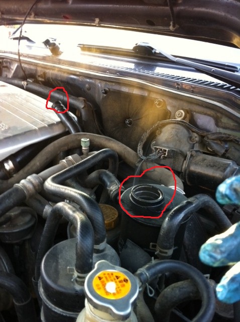

undercover Postat Aprilie 26, 2011 Autor Partajează Postat Aprilie 26, 2011 Re: patrol Y61 - fum ca la tractor ... si lipsa putere. mam apucat de dimineata de masina si am descoperit ca o bujie nu merge, sper ca maine vine comanda sa o schimb .... am dat jos injectoarele si am fost la pompagiu cu ele , 2 erau perfecte dar 2 nu bagau bine .... lea curatat si mergeau si alea ok. sa facut tarziu si nu am apucat decat sa merg vreo 10 km . fum nu prea am mai vazut dar la un moment dat sa aprins checku in bord. maine o testez sa vad exact cum merge si cum porneste de dimineata. suzuki vitara 1.6 suzuki kingquad 750 nissan patrol gr y61 3.0 Link spre comentariu Distribuie pe alte site-uri Alte opțiuni partajare...
rdrusu Postat Aprilie 29, 2011 Partajează Postat Aprilie 29, 2011 Re: patrol Y61 - fum ca la tractor ... si lipsa putere. incearca sa mergi fara dop la rezervor. poate este blocata supapa si face vid in rezervor. eu am patit-o. Link spre comentariu Distribuie pe alte site-uri Alte opțiuni partajare...
undercover Postat Aprilie 29, 2011 Autor Partajează Postat Aprilie 29, 2011 Re: patrol Y61 - fum ca la tractor ... si lipsa putere. porneste mai bine dimineata , daca las bujiile de 2 ori aproape ca o ia din prima . fumu a disparut dar apare din cand in cand check engine ( dupa 20 - 30 km sau chiar mai repede) .... totusi nu trage cu toti caluti . inainte sa curat injectoarele nu mai disparea checku si iesea fum de speriam lumea , sa schimbat in bine situatia dar totusi problema nu e rezolvata ..... nu stiu ce sa mai verific mai departe. suzuki vitara 1.6 suzuki kingquad 750 nissan patrol gr y61 3.0 Link spre comentariu Distribuie pe alte site-uri Alte opțiuni partajare...
