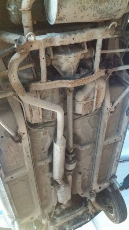

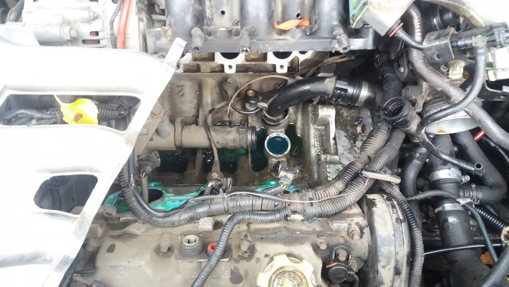

La toroapa mea nu am apucat sa fac mai nimic, dar m-am apucat de masina Alexei, care in ultimii 3 ani a mers doar vreo 100 km. Iar faptul ca a stat parcata sub cerul liber si-a cam pus amprenta. In rest, a pornit la prima cheie, motorul se aude ok, in schimb cutia de viteze a uitat tot ce a fost invatata si schimba cam tarziu, iar pe lista de piese de schimbat s-au strans : tampon inferior motor, bieleta antiruliu dreapta, toba esapament (finala) si pivot dreapta. Apoi urmeaza incuietorile de la portierele din fata, macaraua de la portiera spate si de curatat rugina de pe diverse repere. Daca tot am inceput sa mesteresc la ea am inceput cu clasicul EGR, deoarece furtunul de la vacuum era rupt iar sotioara mea era fericita ca masina ei tocmai ce a luat ITP-ul avand noxe ok. In consecinta i-am anulat furtunul de vacuum care pleaca de la rezervorul de vacuum si ajunge la solenoid, si in plus i-am blindat si intrarea gazelor in EGR.
