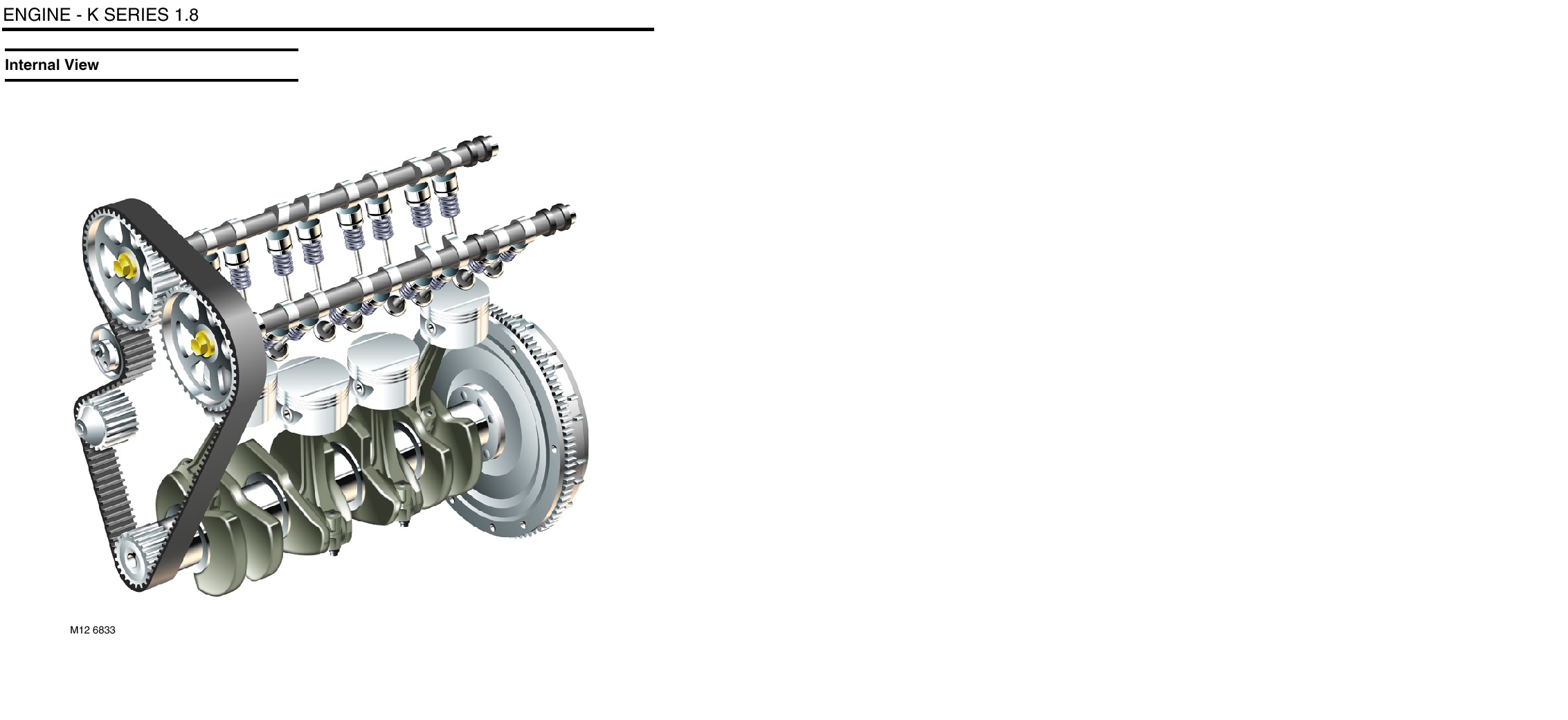

gigiz Postat Septembrie 18, 2014 Partajează Postat Septembrie 18, 2014 Re: FarmLander! AJUTOR!!! Sunt pe balta la peste și nu mai pornește! M-a lăsat cred electromotorul învârte în gol , nu cuplează. Pot sa o pornesc trasa? Suntem mulți dar nu are nimeni chei truse ceva ca sa-l desfac.:2dr dau o bere Petru sfaturi când treceți pe La Ploiești. Link spre comentariu Distribuie pe alte site-uri Alte opțiuni partajare...

gigiz Postat Septembrie 18, 2014 Partajează Postat Septembrie 18, 2014 Re: FarmLander! Mulțumesc de răspuns am reușit sa fac rost de chei și am desfăcut electromotorul-OK curea distribuție -NOK are în partea de jos câțiva dinți rupți de pe curea.Fenomenul s-a întâmplat când am vrut sa pornesc nu din mers.Problema e ca după asta am încercat sa o și împing.fără efect.Oricum service scrie pe mine plec pe targa și nici peste nu am prins.Apropo de service ceva pe lângă Balotesti? Ciolpani din câte știu nu mai sunt. Link spre comentariu Distribuie pe alte site-uri Alte opțiuni partajare...

cos Postat Septembrie 19, 2014 Partajează Postat Septembrie 19, 2014 Re: FarmLander! Nu ma pot abtine ( probail ca imbatranesc si ma tampesc de-mi stric o asa dimineata ) , deci intreb : demarorul roteste volanta , care roteste vilbrochenul , care invarte si distributia - curea sau lant , pinioane .... la pornirea trasa se invarte cutia care volanta care roteste vilbrochenul care ivarte si distributia absolut identic ca in primul caz . Daca cureaua e invarita de arbore in ambele cazuri si in ambele cazuri actioneaza absolut la fel tot ce actioneaza in mod normal la pornirea cu demarorul electric care-i diferenta la pornirea trasa ???? Acum ... cineva luminat sa-si faca mila si de mine si sa-mi spuna de ce se rup dintii la curea , cumva se invarte altceva pe de-andoaselea la pornirea trasa si inca n-am aflat ? Prefer un raspuns in limita bunului simt , va rog ... ... sa fim corecti pana la capat ! Nu cere nimeni sa fii impecabil si un fel de varf de gama , doar corect e destul ! Link spre comentariu Distribuie pe alte site-uri Alte opțiuni partajare...
sierrafery Postat Septembrie 19, 2014 Partajează Postat Septembrie 19, 2014 (editat) Re: FarmLander! e o diferenta foarte de mare, cand dai la demaror vibrochenul se invarte in gol ca-i scoasa din viteza la tras e in viteza deci gandeste-te la efortul pus pe curea, ca sa fie la fel ar trebui sa dai la demaror cu masina bagata in viteza... acum gandeste-te ce inseamna asta pentru curea, totodata gandeste-te la ce turatie invarte demarorul inainte de pornire, la ce turatie se invarte toata povestea la masina trasa si la faptul ca la bagat in viteze folosesti ambreiaj care atenueaza socul cuplului asupra curelei. Editat Septembrie 19, 2014 de sierrafery NU RASPUND USERILOR CU PROFIL INCOMPLET LA MASINA(model, an, motor, transmisie), NU RASPUND PE PM LA PROBLEME TEHNICE SAU DE INTERES GENERAL Discovery Td5 ES , "00. manual, ECU tunat, intercooler marit...merge de rupe Link spre comentariu Distribuie pe alte site-uri Alte opțiuni partajare...
DKW Postat Septembrie 19, 2014 Autor Partajează Postat Septembrie 19, 2014 (editat) Re: FarmLander! la pornirea trasa se invarte cutia care volanta care roteste vilbrochenul care ivarte si distributia absolut identic ca in primul caz . Pentru ca la pornirea normala ai o anumita turatie a motorului, care permite angrenajului sa se miste cu o anumita viteza fara sa "bruscheze", iar la pornirea la sufa sau impinsa ai alta turatie in functie de treapta de viteza, raportul de demultiplicare, si care in acest caz se transforma in multiplicare, deci o viteza de rotatie mult mai mare. Plus ce a spus @sierrafery. Editat Septembrie 19, 2014 de DKW Reading the Owners Manual doesn't hurt. NU RASPUND PE PM LA PROBLEME TEHNICE SAU DE INTERES GENERAL Td4 ESX CommandShift MY02 3Dr (M.O.D.) KV6 CommandShift MY01 3Dr (Măgaru') SD4 S CommandShift MY11 5Dr (Sarah) KV6 XEI CommandShift MY01 5Dr (Phoenix) Link spre comentariu Distribuie pe alte site-uri Alte opțiuni partajare...

cos Postat Septembrie 19, 2014 Partajează Postat Septembrie 19, 2014 (editat) Re: FarmLander! Inainte sa ma retrag din discutie ca ma simt inutil - ce treaba are cutia cu cureaua ? Care bruscare la pornirea tras/impinsa ... ambreiajul impreuna cu efortul initial de invartire a intregului motor elimina orice bruscare a distributiei aflata la celelalat capat al motorului - poate doar daca cuplezi ambreiajul pe la 60 kmh , si este un ambreiaj superHD si cupleaza cvasiinstant ( posibil doar teoretic ) ... cureaua e agresata de motor la turatii si eforturi mult mai mari decat in cazul unei porniri trasa ... la pornirea impinsa chiar nu se pune problema ( poate doar impins de o locomotiva cu start instant ... ) ... cele mai multe demaroare electrice sunt la limita tehnoilogica si pot invarti motorul cu aprox 350 rot/min , insa se cauta asiduu posibilitatile de imbunatatire sa se ridice la 500 rot/min pentru o pornire sigura si sunt foarte apreciate ca si upgrade , ideea e veche si putin aplicata ( mai mult la motoarele industriale la care ratarea pornirii nu e admisa ) ... in special pentru sistemele start-stop care urmaresc pornirea imediata ( este ca si target declarat pornirea si ajungerea pornita a motorului la 1000 rot/min in primele 1,5 sec - asta da pornire ...) .... Revenind ... ce treaba are cureaua cu trasul-impinsul masinii ....? cutia invarte din spatele motorului si nici pe departe nu ajungi la turatiii sau bruscari care afecteze cureaua , ea ( cureaua sau alta modalitate de angrenare a distributiei ) va angrena axa cu came indiferent de cine roteste si cu ce turatie roteste volanta la celalalt capat al motorului ... la 3000 rot/min efortul pe curea e muult mai mare , la relanti efortul e sacadat ... adica conditii mult mai grele de functionare , si daca e in stare buna va rezista cu mult succes la orice tentativa de pornire , oricat de indelungata ar fi ea . E ultima argumentare pe acesta tema pentru ca sunt inca terorizat de amintirea unor contraziceri seci si oarbe fara orice logica !! Mentionez ca nu fac referire la interlocutorii actuali , doar o amintire ma bantuie si inca sunt marcat de asta ... Editat Septembrie 19, 2014 de cos ... sa fim corecti pana la capat ! Nu cere nimeni sa fii impecabil si un fel de varf de gama , doar corect e destul ! Link spre comentariu Distribuie pe alte site-uri Alte opțiuni partajare...

sierrafery Postat Septembrie 19, 2014 Partajează Postat Septembrie 19, 2014 (editat) Re: FarmLander! nu-i vorba de axul cu came, e vorba de vibrochenul care la tras se invarte cu vreo 10 rpm si sare la 650 cand porneste... si nu e vorba in special de rupt cureaua ci dinti din ea si apoi pica... putem polemiza cordial pe tema asta fara pasiuni si daca tu decizi sa o pornesti trasa fara frica de cate ori vrei nimeni nu cred ca iti va face program cu masina ta proprie si personala... am lansat si eu si DKW si Teddybear un avertisment iar eu personal am patit-o live cu un Fiat mai demult ca s-a rupt cureaua cand voiam sa o pornesc trasa si a trebuit sa schimb chiulasa ...binenteles ca si calitatea/vechimea curelei conteaza, o poza face cat o mie de cuvinte, e vorba de momente ale fortei la nivel de secunde in schema asta Editat Septembrie 19, 2014 de sierrafery NU RASPUND USERILOR CU PROFIL INCOMPLET LA MASINA(model, an, motor, transmisie), NU RASPUND PE PM LA PROBLEME TEHNICE SAU DE INTERES GENERAL Discovery Td5 ES , "00. manual, ECU tunat, intercooler marit...merge de rupe Link spre comentariu Distribuie pe alte site-uri Alte opțiuni partajare...
christi Postat Septembrie 19, 2014 Partajează Postat Septembrie 19, 2014 Re: FarmLander! nu-i vorba de axul cu came, e vorba de vibrochenul care la tras se invarte cu vreo 10 rpm si sare la 650 cand porneste... nu inteleg, cum sare de la 10rpm la 650... asta nu ar insemna sa-ti creasca si viteza de deplasare de 65 de ori? Link spre comentariu Distribuie pe alte site-uri Alte opțiuni partajare...
sierrafery Postat Septembrie 19, 2014 Partajează Postat Septembrie 19, 2014 (editat) Re: FarmLander! pai cand simti ca a pornit motorul in timpul tractarii nu apesi ambreiajul instantaneu... sau nu crezi ca ''moare'' motorul la turatia aia mica fiind in viteza? Editat Septembrie 19, 2014 de sierrafery NU RASPUND USERILOR CU PROFIL INCOMPLET LA MASINA(model, an, motor, transmisie), NU RASPUND PE PM LA PROBLEME TEHNICE SAU DE INTERES GENERAL Discovery Td5 ES , "00. manual, ECU tunat, intercooler marit...merge de rupe Link spre comentariu Distribuie pe alte site-uri Alte opțiuni partajare...
gigiz Postat Septembrie 19, 2014 Partajează Postat Septembrie 19, 2014 Re: FarmLander! in final am ajuns acasa remorcat,si concluzia la lumina zilei este ca dintii curelei s-au rupt in jurul pinionului de la vibrochen.Cand dau la electromotor se invarte doar volanta cu vibrochenul.Tind sa cred ca nu s-au busit supapele pentru ca asta s-a intamplat la pornire .Dupa aceea am si impins-o dar nu cred ca a avut vreun effect devastator pentru ca supapele nu se antrenau au ramas intr-o pozitie in care nu atingeau de pistoane.(SPER) Link spre comentariu Distribuie pe alte site-uri Alte opțiuni partajare...
