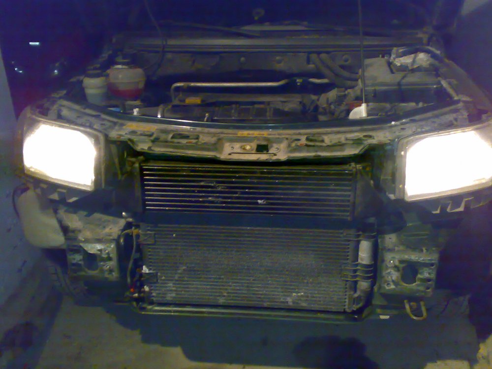

DKW Postat Ianuarie 3, 2014 Autor Partajează Postat Ianuarie 3, 2014 Re: FarmLander! Am pocnit un taxi in spate, nu avea luminile de frana functionale, mazga pe jos, asta a fost toata aventura. Paguba este produsa de ochiul de remorcare din bara de Logan modelul vechi. Stadiul actual al lucrarii, dupa ce am tras cu un hi-lift de capetele lonjeroanelor, am pus toate radiatoarele, antigel si proba. Maine montez bara si restul de maruntisuri. Reading the Owners Manual doesn't hurt. NU RASPUND PE PM LA PROBLEME TEHNICE SAU DE INTERES GENERAL Td4 ESX CommandShift MY02 3Dr (M.O.D.) KV6 CommandShift MY01 3Dr (Măgaru') SD4 S CommandShift MY11 5Dr (Sarah) KV6 XEI CommandShift MY01 5Dr (Phoenix) Link spre comentariu Distribuie pe alte site-uri Alte opțiuni partajare...
DKW Postat Ianuarie 4, 2014 Autor Partajează Postat Ianuarie 4, 2014 Re: FarmLander! "Broken' news", am montat traversa, mai cu pila, mai cu saiba, oricum o montam tot bara de Freelander iesea.:grin: Reading the Owners Manual doesn't hurt. NU RASPUND PE PM LA PROBLEME TEHNICE SAU DE INTERES GENERAL Td4 ESX CommandShift MY02 3Dr (M.O.D.) KV6 CommandShift MY01 3Dr (Măgaru') SD4 S CommandShift MY11 5Dr (Sarah) KV6 XEI CommandShift MY01 5Dr (Phoenix) Link spre comentariu Distribuie pe alte site-uri Alte opțiuni partajare...
alin75 Postat Ianuarie 5, 2014 Partajează Postat Ianuarie 5, 2014 Re: FarmLander! Lucrarea a iesit ok. Dar ca si sfat (fara suparate), incearca sa dublezi tabla pe portiunea "prelucra", deoarece aceasta nu mai are aceeasi rezistenta (mai ales ca vad si niste taieturi). Spoilerul se poate indrepta la cald (presupun ca nu este prea "sparta"). Numai bine, Alin .... orice supraapreciere duce la dezamagire..... Link spre comentariu Distribuie pe alte site-uri Alte opțiuni partajare...
DKW Postat Ianuarie 5, 2014 Autor Partajează Postat Ianuarie 5, 2014 (editat) Re: FarmLander! Traversa am schimbat-o, a fost mai ieftin asa. Semnele de pe ea nu sunt taieturi, ci urme lasate de plasticaraie. Oricum, in viitor preconizez o bara cu suport de troliu si un bullbar sanatos, daca tot nu mai este "virgin" o sa incep sa-l modific, poate o iesi un D-Lander mai pricajit din el.:grin: In halul asta arata traversa origilala: Editat Ianuarie 5, 2014 de DKW Reading the Owners Manual doesn't hurt. NU RASPUND PE PM LA PROBLEME TEHNICE SAU DE INTERES GENERAL Td4 ESX CommandShift MY02 3Dr (M.O.D.) KV6 CommandShift MY01 3Dr (Măgaru') SD4 S CommandShift MY11 5Dr (Sarah) KV6 XEI CommandShift MY01 5Dr (Phoenix) Link spre comentariu Distribuie pe alte site-uri Alte opțiuni partajare...
Liviu-San Postat Ianuarie 5, 2014 Partajează Postat Ianuarie 5, 2014 Re: FarmLander! Traversa am schimbat-o, a fost mai ieftin asa. Semnele de pe ea nu sunt taieturi, ci urme lasate de plasticaraie. Oricum, in viitor preconizez o bara cu suport de troliu si un bullbar sanatos, daca tot nu mai este "virgin" o sa incep sa-l modific, poate o iesi un D-Lander mai pricajit din el.:grin: In halul asta arata traversa origilala: Era normal sa se deformeze asa,pt ca suprafata de contact a fost mica si chiar pe mijloc. Oricum, asta e scopul armaturii sa preia socurile si sa te protejeze pe tine(nu la buzunar din pacate) Link spre comentariu Distribuie pe alte site-uri Alte opțiuni partajare...
DKW Postat Ianuarie 5, 2014 Autor Partajează Postat Ianuarie 5, 2014 (editat) Stiu Liviule, daca nu avea ochiul ala in bara ii rupeam toata aripa dreapta spate si ii bagam portbagajul in masina. :ha: M-am apucat sa-mi fac temele pentru o bara mai zdravana cu suporti "elastici", in genul celor de la Volvo-urile mai vechi.:grin: Voila!:grin: Cel mai mult mi-au mancat ficatii 2 suruburi care tin capetele barii de plastic, sunt prinse pe dedesubt in aripi, se ajunge la ele dand jos capacele din spatele farurilor, cele de pe contraaripi, vizibilitate zero... Editat Ianuarie 5, 2014 de DKW Reading the Owners Manual doesn't hurt. NU RASPUND PE PM LA PROBLEME TEHNICE SAU DE INTERES GENERAL Td4 ESX CommandShift MY02 3Dr (M.O.D.) KV6 CommandShift MY01 3Dr (Măgaru') SD4 S CommandShift MY11 5Dr (Sarah) KV6 XEI CommandShift MY01 5Dr (Phoenix) Link spre comentariu Distribuie pe alte site-uri Alte opțiuni partajare...
Liviu-San Postat Ianuarie 5, 2014 Partajează Postat Ianuarie 5, 2014 Re: FarmLander! cunosc problema de cand am montat snorkel-ul. Ca sa demontez aripa a trebuit sa desfac bara in partea dreapta si pt asta a trebuit sa dau si farul jos,alfel nu merge:ang2 Link spre comentariu Distribuie pe alte site-uri Alte opțiuni partajare...

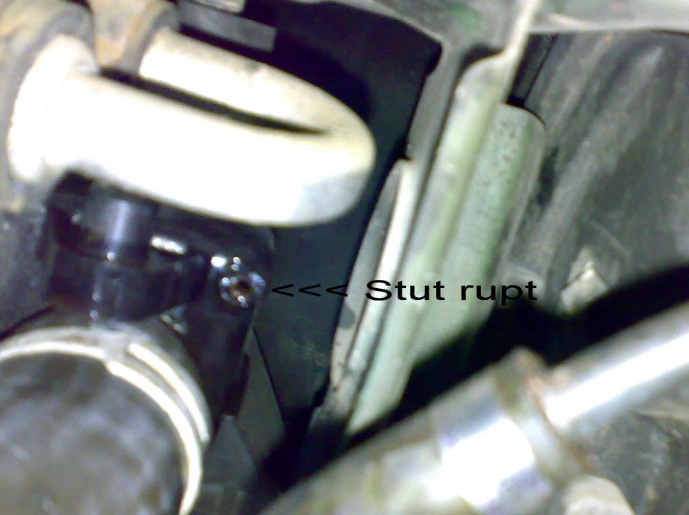

DKW Postat Martie 10, 2014 Autor Partajează Postat Martie 10, 2014 (editat) Re: FarmLander! In curand un nou tutorial cu etapele demontarii bordului. S-a spart radiatorul din aeroterma. :ha: Noroc ca doar picura' date=' urmatorul va fi modelul nou de aluminiu.[/quote'] Pana atunci pregatesc un tutorial despre cum sa repari un radiator spart de Td4, s-a retezat stutul de la "preaplin". L.E.: solutia castigatoare va fi sa infiletez un stut metalic in corpul de plastic al radiatorului, eventual dat si cu o smacolina care sa il fixeze complet. Editat Martie 10, 2014 de DKW Reading the Owners Manual doesn't hurt. NU RASPUND PE PM LA PROBLEME TEHNICE SAU DE INTERES GENERAL Td4 ESX CommandShift MY02 3Dr (M.O.D.) KV6 CommandShift MY01 3Dr (Măgaru') SD4 S CommandShift MY11 5Dr (Sarah) KV6 XEI CommandShift MY01 5Dr (Phoenix) Link spre comentariu Distribuie pe alte site-uri Alte opțiuni partajare...
DKW Postat Martie 23, 2014 Autor Partajează Postat Martie 23, 2014 Re: FarmLander! Cand e sa-si bage dracu coada, nici cu 100 de slujbe nu mai iese treaba oabla... Se pare ca Master are nevoie de alt radiator, sansele de a rezolva problema stutului de la retur (cel ce da in vasul de expansiune) scad cam dramatic. Ma gandesc sa astup gaura ramasa si sa intercalez un "T" in furtunul mare de langa... Reading the Owners Manual doesn't hurt. NU RASPUND PE PM LA PROBLEME TEHNICE SAU DE INTERES GENERAL Td4 ESX CommandShift MY02 3Dr (M.O.D.) KV6 CommandShift MY01 3Dr (Măgaru') SD4 S CommandShift MY11 5Dr (Sarah) KV6 XEI CommandShift MY01 5Dr (Phoenix) Link spre comentariu Distribuie pe alte site-uri Alte opțiuni partajare...
tonytherunner Postat Martie 24, 2014 Partajează Postat Martie 24, 2014 Re: FarmLander! Cand e sa-si bage dracu coada, nici cu 100 de slujbe nu mai iese treaba oabla... Se pare ca Master are nevoie de alt radiator, sansele de a rezolva problema stutului de la retur (cel ce da in vasul de expansiune) scad cam dramatic. Ma gandesc sa astup gaura ramasa si sa intercalez un "T" in furtunul mare de langa... Nu merge un filet interior cu un tarod in stutul rupt,s-au nu are destula "carne" .... If you own a land rover everyone expect to be a mechanic Link spre comentariu Distribuie pe alte site-uri Alte opțiuni partajare...
DKW Postat Martie 24, 2014 Autor Partajează Postat Martie 24, 2014 Re: FarmLander! E cam la limita, gaura pentru stut ar trebui sa fie marita spre stanga si in jos, altfel intra in peretii radiatorului. Reading the Owners Manual doesn't hurt. NU RASPUND PE PM LA PROBLEME TEHNICE SAU DE INTERES GENERAL Td4 ESX CommandShift MY02 3Dr (M.O.D.) KV6 CommandShift MY01 3Dr (Măgaru') SD4 S CommandShift MY11 5Dr (Sarah) KV6 XEI CommandShift MY01 5Dr (Phoenix) Link spre comentariu Distribuie pe alte site-uri Alte opțiuni partajare...
DKW Postat Martie 25, 2014 Autor Partajează Postat Martie 25, 2014 Re: FarmLander! Momentan am rezolvat-o, Proba de maine va fi edificatoare http://forum.club4x4.ro/showthread.php?83814-Reparatie-modificare-carpeala-radiator-apa-LRF-Td4&p=951007&viewfull=1#post951007. Reading the Owners Manual doesn't hurt. NU RASPUND PE PM LA PROBLEME TEHNICE SAU DE INTERES GENERAL Td4 ESX CommandShift MY02 3Dr (M.O.D.) KV6 CommandShift MY01 3Dr (Măgaru') SD4 S CommandShift MY11 5Dr (Sarah) KV6 XEI CommandShift MY01 5Dr (Phoenix) Link spre comentariu Distribuie pe alte site-uri Alte opțiuni partajare...
DKW Postat Aprilie 3, 2014 Autor Partajează Postat Aprilie 3, 2014 Re: FarmLander! S-a cam rezolvat problema cu plastelina Bison Epoxy Repair (Aqua). Reading the Owners Manual doesn't hurt. NU RASPUND PE PM LA PROBLEME TEHNICE SAU DE INTERES GENERAL Td4 ESX CommandShift MY02 3Dr (M.O.D.) KV6 CommandShift MY01 3Dr (Măgaru') SD4 S CommandShift MY11 5Dr (Sarah) KV6 XEI CommandShift MY01 5Dr (Phoenix) Link spre comentariu Distribuie pe alte site-uri Alte opțiuni partajare...
