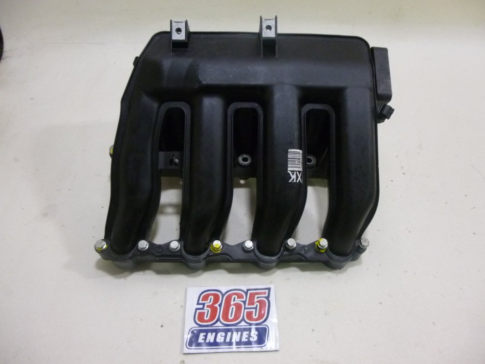

DKW Postat August 13, 2015 Autor Partajează Postat August 13, 2015 (editat) Re: FarmLander! Am schimbat furtunul de la intercooler si m-am apucat sa caut galerie de M47N, sper sa gasesc una 'eftina spre moka. :grin: In orice varianta de anuare a EGR(invaziva sau neinvaziva) deconectati solenoidul si izolati-l bine sa nu atinga la masa, exista posibilitatea sa se supraincalzeasca si sa creeze o cadere de tensiune pe circuitul ala si atunci citirile de la MAF si CMP sa fie scazute putin si FPR-ul sa fie subalimentat(astea toate sunt pe acelas circuit cu EGR-ul) ceea ce poate afecta combustia... asta nu se intampla in 100% din cazuri dar e posibil si e bine de evitat din start Exista posibilitatea anularii din soft (EGR off) folosind alt tester decat T4 sau Autologic? Editat August 13, 2015 de DKW Reading the Owners Manual doesn't hurt. NU RASPUND PE PM LA PROBLEME TEHNICE SAU DE INTERES GENERAL Td4 ESX CommandShift MY02 3Dr (M.O.D.) KV6 CommandShift MY01 3Dr (Măgaru') SD4 S CommandShift MY11 5Dr (Sarah) KV6 XEI CommandShift MY01 5Dr (Phoenix) Link spre comentariu Distribuie pe alte site-uri Alte opțiuni partajare...
