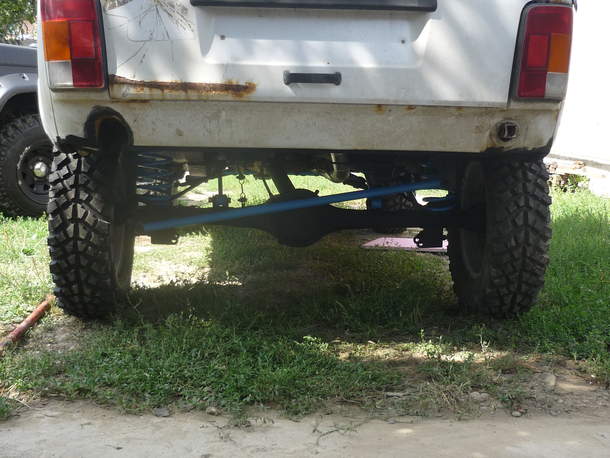

deja ma enervez :) pai cu alte cuvinte eu puteam sa am cursa mai buna la suspensie dar ma limitau amortizoarele? :)
din poza de la tine asta rezulta cel putin iar asta ma cam enerveaza,dar mai e ceva la mine in interior incarcatura era destul de importanta,undeva la vreo 80 de kg toate,adica roata de rezerva ,canistra,sufe,ocheti,trusa de scule,cric hidraulic si piese de schimb,poate daca iei in calcul si incarcatura asta atunci sigur mai coboara amortizorul:)
oricum e bine dar trebuie sa iei altele ca sa folosesti la maxim travelul aferent.
vezi ca si bratele te limiteaza ca spatele e sistem 4 link cu bara panhard fixa si daca umbli la suspensie e posibil sa trebuiasca schimbata bara cu una reglabila :)
...de chestia asta cu tendoane reglabile, nu mai am timp anu asta, poate pe la anu, ca e multa munca si nu mai am chef. Problema asta o am si la niva neagra, dar mere si asa dupa cum ai vazut :)
...aaa si apropo, azi i-am schimbat pozitia :grin:(adica am ridicat-o pe stanga), treaba sta un pic mai roz, aici am gasiti doar pivotii dusi si amortizoarele tapene, ala din fata era si sudat atat la prinderea de sus cat si la prinderea de jos, pana nu am stors ceva zeama de flex, nu s-a lasat.
Acuma ca amortizoarele erau rele nu-i bai ca tot erau mici. Si mai e un burduf dinspre roata scopt, semeringurile stanga/dreapta de la grup fata.
... cam asta e cu piesele uzate la partea de mecanica :wink:

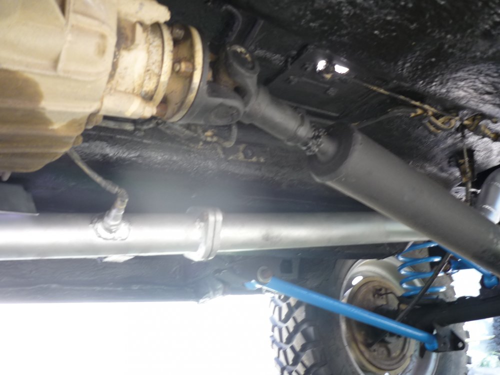

aaaa. si ventilatoare noi a primit:wink:
002.thumb.JPG.38622dd250b564c0a8d4261c28cc7fe0.JPG003.thumb.JPG.27c2d8568a0d3a973472f413c359b1d6.JPG

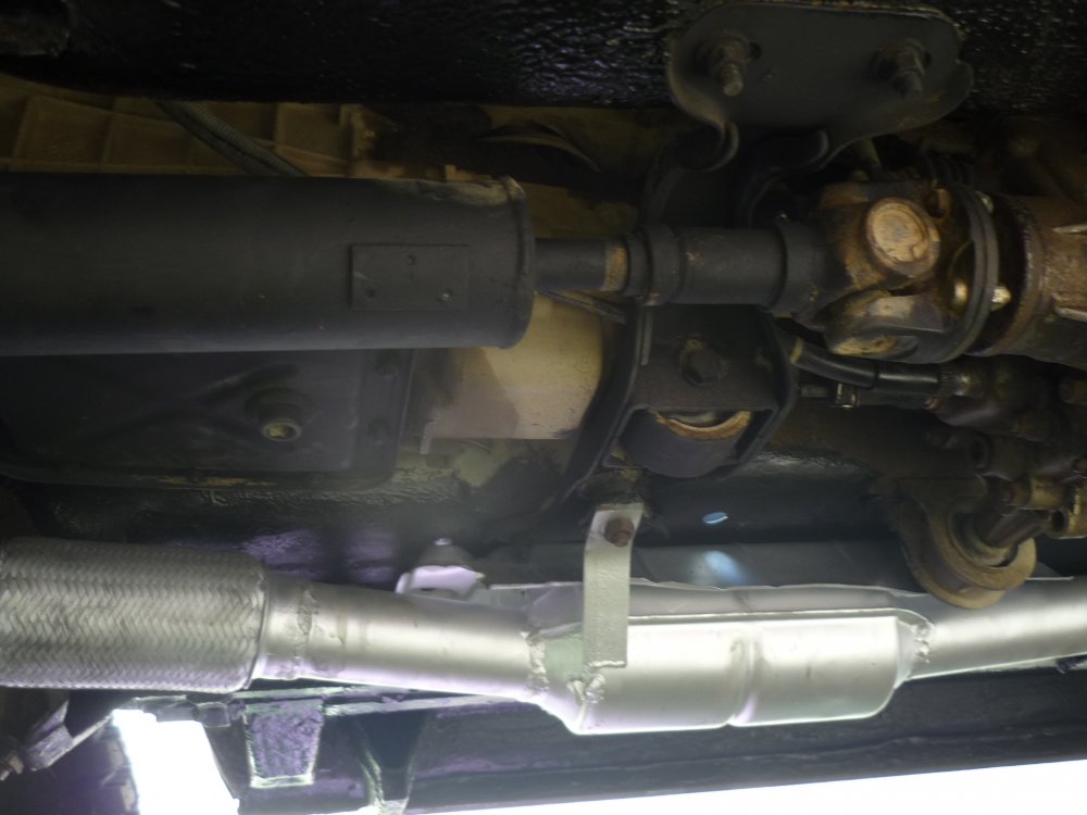

si cu esapamentul reconditionat
005.thumb.JPG.37238664c9cb54ca581a8e14a5a7200c.JPG007.thumb.JPG.85d2b3b2982979cb0d899285a89111ab.JPG

nu uita de prima flansa la evacuare aia de la intrarea in catalizator daca pe acolo nu etanseaza bine merge si motorul prost :)
am avut grija sa achizitionez material special pentru garnituri de esapament, din ala cu foita din Al perforat , sper sa fi iesit treaba buna:wink:

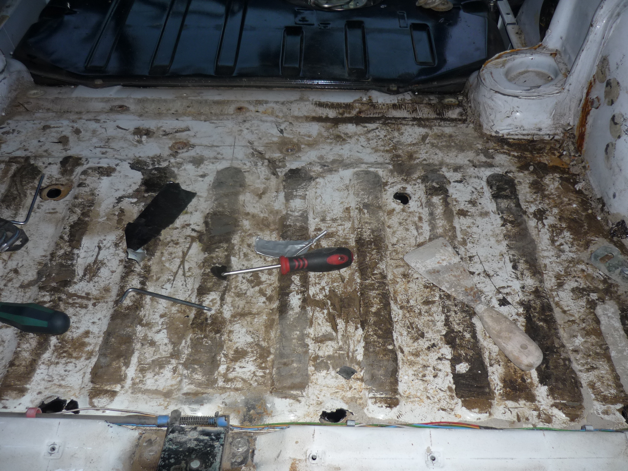

...intentionez sa dezlipesc covorasul ala bituminos, atat de pe podeaua scaunelor fata si spate, cat si din portbagaj, din doua considerente: 1. are un aspect dezagreabil amestecat cu praf si noroi si 2. pe zonele desprinse poate tine umezela si poate aparea rugina desi nu o vezi.
...ca sa nu mai spun ca acest covoras astupa gaurile tehnologice lasate pentru a se scurge eventuala apa intrata. Plus ca un grund dat si o vopsea peste se intretine mai usor

...am reusit sa curatam toata izolatia bituminoasa si sa prindem placa de troliu , sa confectionam sinele pentru prins scaunele, si sa facem traseul pentru plasma002.thumb.JPG.f7871a3591e68830ea24da48336be197.JPG003.thumb.JPG.7b0b227b6bcf8977fb6b8ae370fa61ba.JPG004.thumb.JPG.f5b5055269fce86b195a290ec3bb2b4d.JPG

...un spaclu si apoi flex cu perie....si vreo 6-8 ore timp pentru asta :wink:

avantajul e ca e mai usoara cu vreo 3 kg :)
