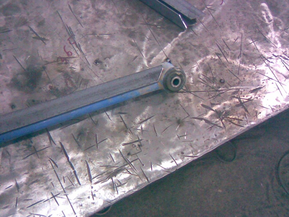

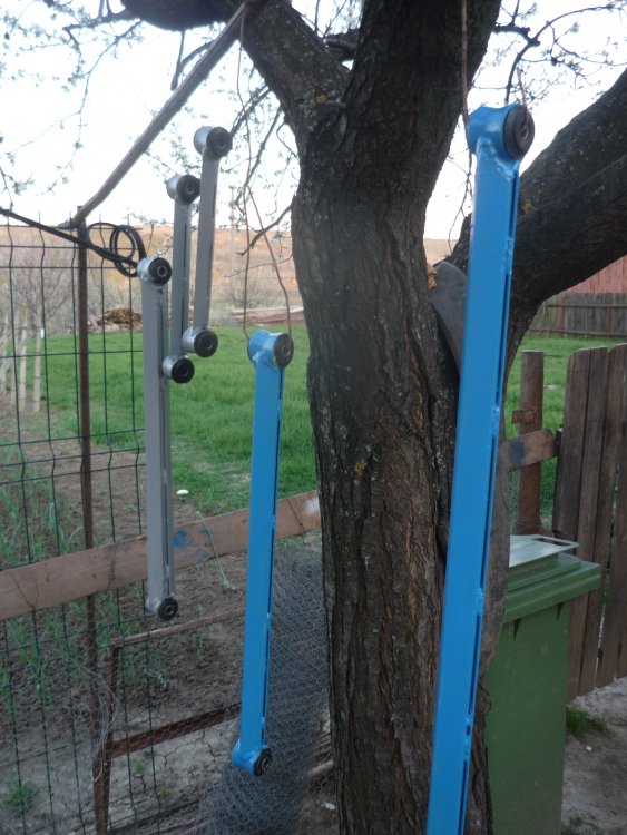

dan chiperi Postat Aprilie 16, 2015 Partajează Postat Aprilie 16, 2015 Re: Lada Niva 1.7 i multipunct ... ca tot se dezmorti natura si se apropie vertiginos 7mai.... am inceput sa umblu pe la masina de concurs... ...ca urmare a forfecarii suruburilor de la 4link, s-au produs uzuri destul de mari la tendoane: panhard indoit si torsionat, bucsile la tendoanele mici efectiv zdrobite, inclusiv camasile de metal ...asa ca am hotarat din lipsa de timp doar sa le intaresc si sa schimb bucsile, si suruburile cu altele de clasa superioara, grunduite si vopsite ...va urma montarea lor, schimbarea bucsilor amortizoarelor spate, ca si ele au avut de suferit, si montarea grupului fata si tot ce inseamna schimb de lichide, deoarece sunt cele lasase de la Karol :lr blackhttp://forum.club4x4.ro/showthread.php?61857-LADA-NIVA-IASI-quot-Natasha-quot/page15&highlight=iesire+iasi :lr whitehttp://forum.club4x4.ro/showthread.php?65728-Lada-Niva-1-7-i-multipunct/page52&highlight=lada+niva Link spre comentariu Distribuie pe alte site-uri Alte opțiuni partajare...
Sabau Gigel Postat Aprilie 17, 2015 Partajează Postat Aprilie 17, 2015 Re: Lada Niva 1.7 i multipunct ... ca tot se dezmorti natura si se apropie vertiginos 7mai.... am inceput sa umblu pe la masina de concurs... ...ca urmare a forfecarii suruburilor de la 4link, s-au produs uzuri destul de mari la tendoane: panhard indoit si torsionat, bucsile la tendoanele mici efectiv zdrobite, inclusiv camasile de metal ...asa ca am hotarat din lipsa de timp doar sa le intaresc si sa schimb bucsile, si suruburile cu altele de clasa superioara, grunduite si vopsite [ATTACH=CONFIG]242237[/ATTACH][ATTACH=CONFIG]242238[/ATTACH] ...va urma montarea lor, schimbarea bucsilor amortizoarelor spate, ca si ele au avut de suferit, si montarea grupului fata si tot ce inseamna schimb de lichide, deoarece sunt cele lasase de la Karol Dane au crescut tendoane in pom?Si pomul cum se numeste "Tendonier"? Membru club GTC Motosport: Link spre comentariu Distribuie pe alte site-uri Alte opțiuni partajare...
dan chiperi Postat Aprilie 17, 2015 Partajează Postat Aprilie 17, 2015 Re: Lada Niva 1.7 i multipunct ...a fost pe post de "umeras", tot ce a aparut in poze nu a suferit de pe urma procedurii :wink: :lr blackhttp://forum.club4x4.ro/showthread.php?61857-LADA-NIVA-IASI-quot-Natasha-quot/page15&highlight=iesire+iasi :lr whitehttp://forum.club4x4.ro/showthread.php?65728-Lada-Niva-1-7-i-multipunct/page52&highlight=lada+niva Link spre comentariu Distribuie pe alte site-uri Alte opțiuni partajare...
