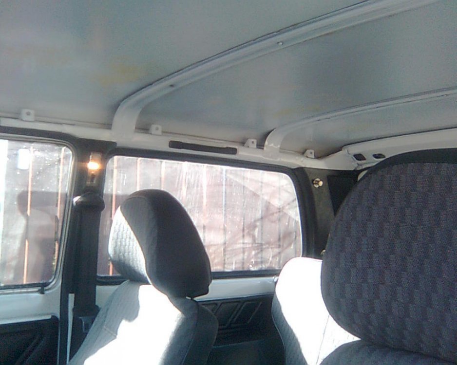

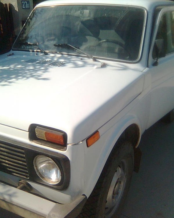

KAROLOKW Postat August 21, 2011 Autor Partajează Postat August 21, 2011 Re: Lada Niva 1.7 i multipunct dupa cum am promis atasez niste poze :) sunt facute cu telefonul asa ca nu au o calitate extraordinara dar sper sa se vada :) Link spre comentariu Distribuie pe alte site-uri Alte opțiuni partajare...

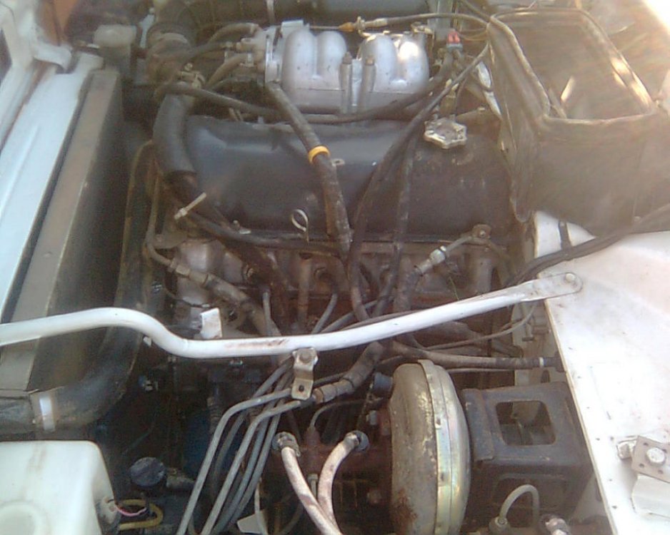

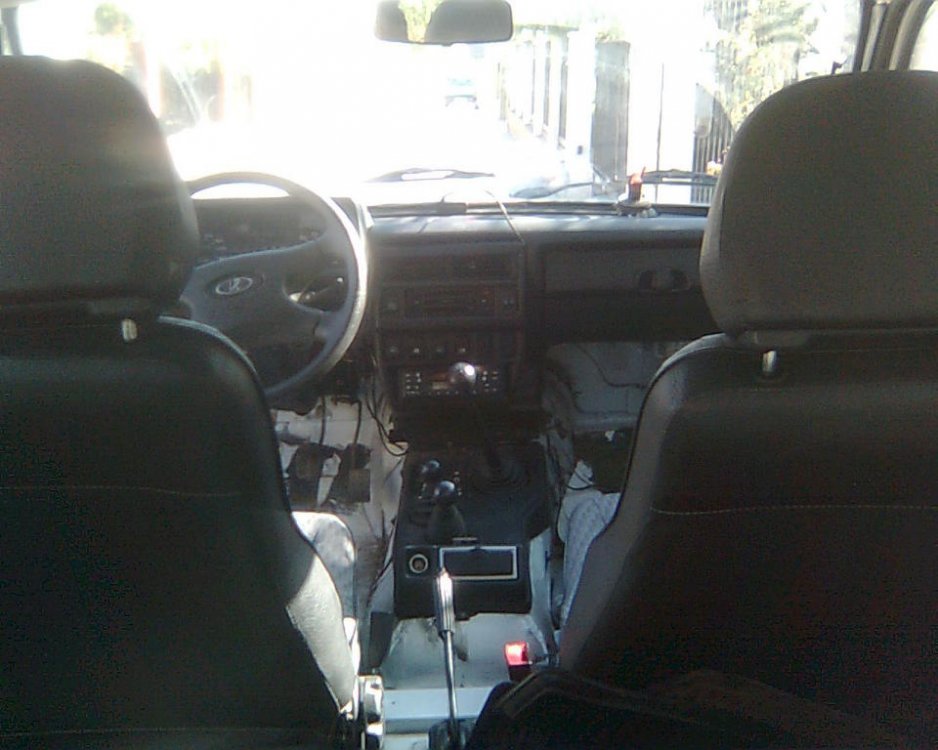

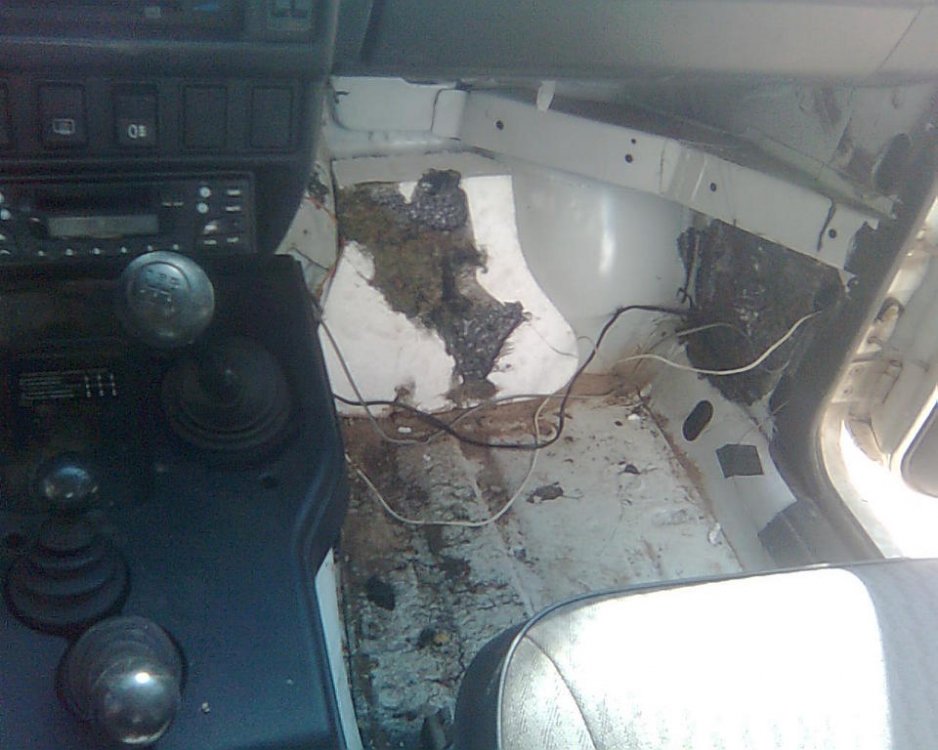

KAROLOKW Postat August 30, 2011 Autor Partajează Postat August 30, 2011 Re: Lada Niva 1.7 i multipunct dupa cum am promis revin cu cateva poze mai recente adica de azi :) cu starea actuala a masinii:) Link spre comentariu Distribuie pe alte site-uri Alte opțiuni partajare...

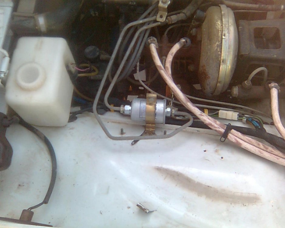

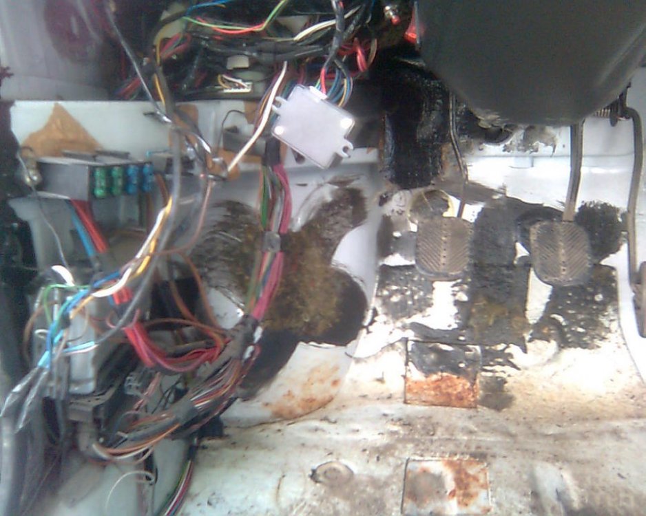

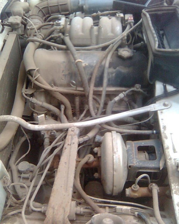

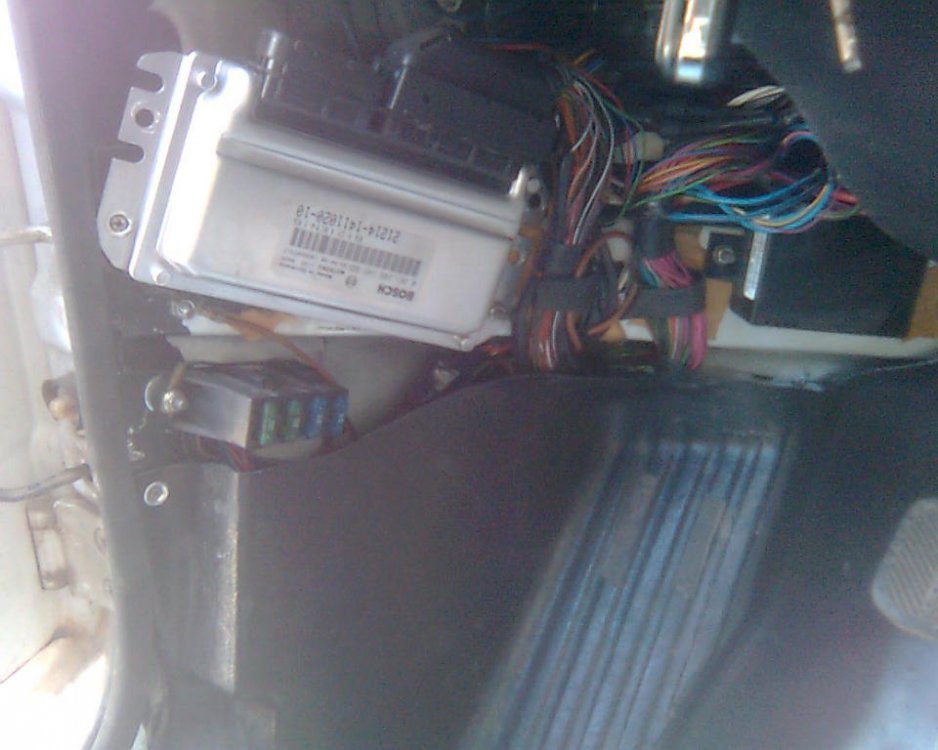

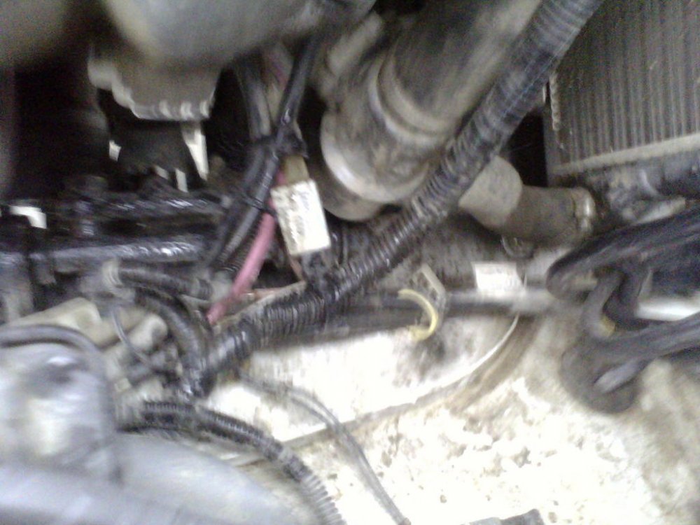

KAROLOKW Postat August 30, 2011 Autor Partajează Postat August 30, 2011 Re: Lada Niva 1.7 i multipunct In una dintre poze se vede reamplasarea calculatorului de injectie cea am discutat intr-un alt topic, iar in celelalte se observa starea generala a masinii la momentul "astazi". Motorul a fost spalat cu presiune de apa cu oarecare teama dar am dat mai mult pe unde nu erau contacte si fire electrice,oricum diferentele sunt vizibile clar iar de pe masina si de sub masina au curs kilograme de mocirla uscata,urmatoarea faza va fi demontarea scuturilor de pe masina si reconditionarea lor ca arata tare jalnic..adica sunt ruginite nu lovite :) Link spre comentariu Distribuie pe alte site-uri Alte opțiuni partajare...

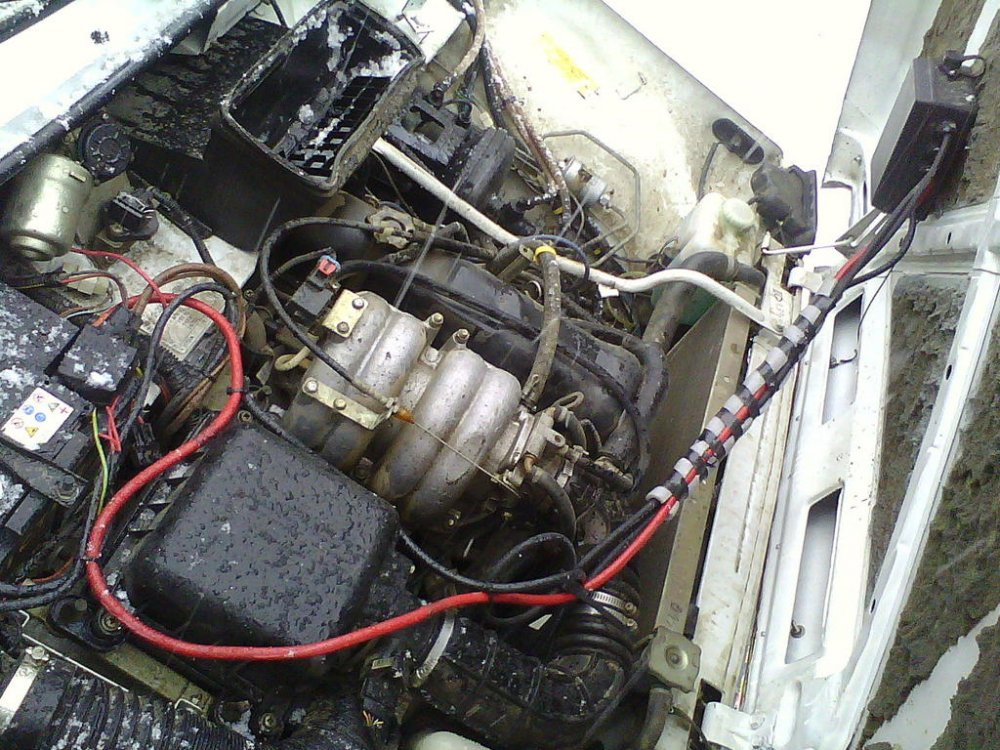

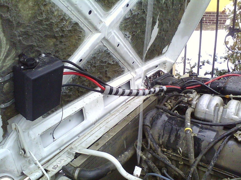

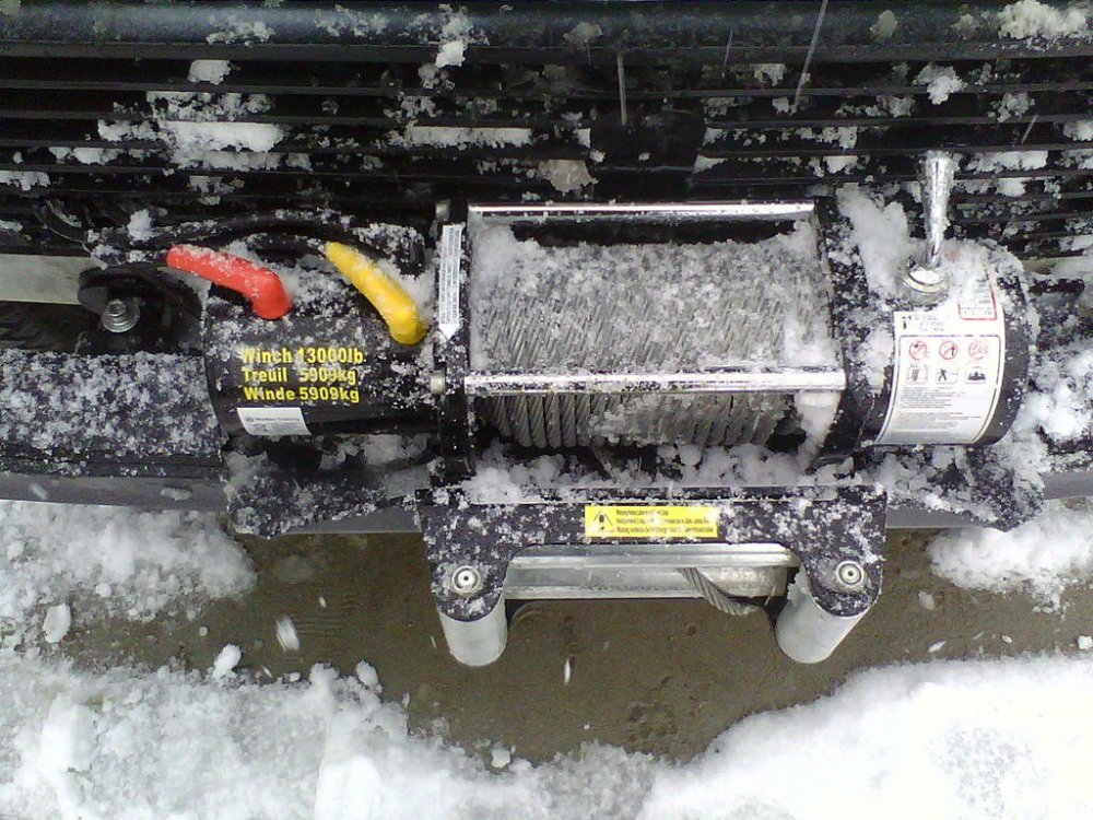

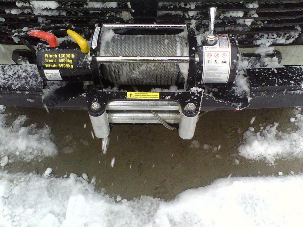

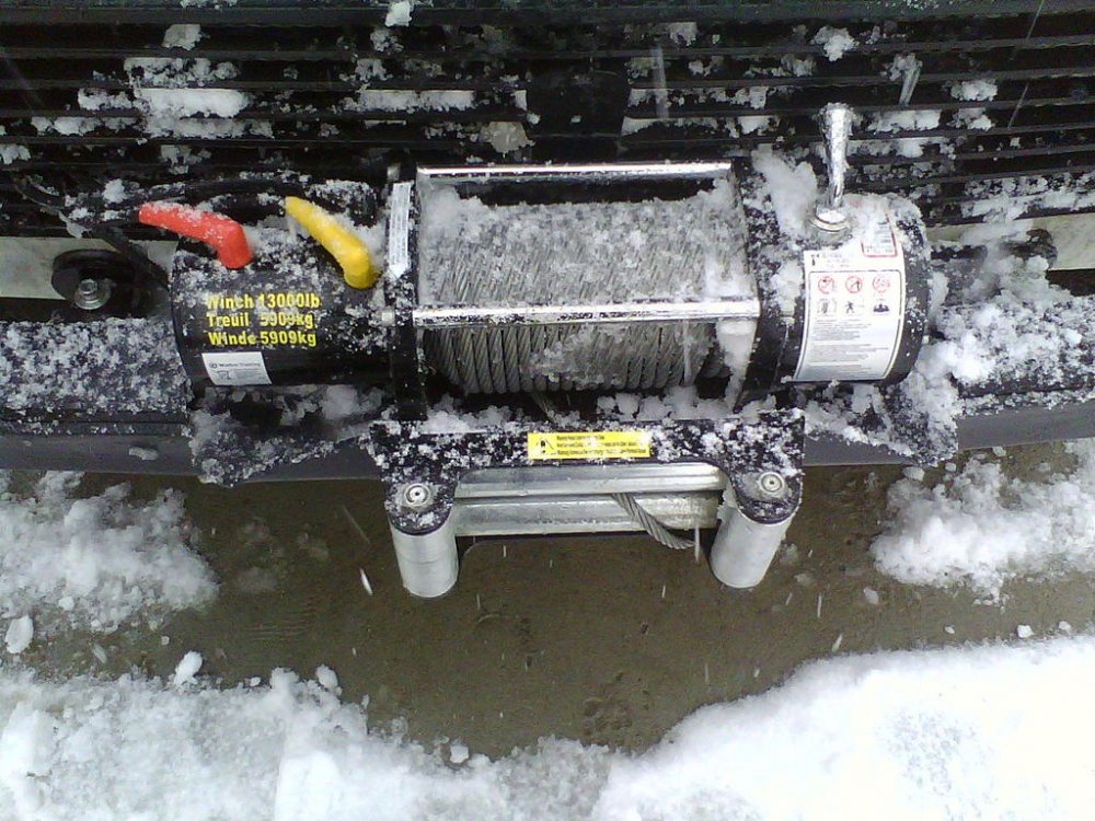

KAROLOKW Postat Noiembrie 1, 2011 Autor Partajează Postat Noiembrie 1, 2011 Re: Lada Niva 1.7 i multipunct iacata ca dupa ceva timp am mai facut cate ceva l amasina asa ca le postez aici ca in alta parte nu stiu unde :) sa incep cu inceputul...am montat un troliu in "bot" troliul e luate de la cineva de aici de pe site care se ocupa cu asa ceva e unul de 6 tone mai exact de 5,9 :) iar prinderea am facut-o pe o placa de troliu de wrangler luata de la baietii de la Cluj si am fixat-o pe barele care tin bara fata. dar in prealabil am gaurit si intarit barele cu un profil de teava patrata de 30 pe 30 cu 3 in carne care sper ca va tine la solicitari. Pe sub masina acolo unde se prind de caroserie am mai dat o gaura prin lonjeroane si am prins cu suruburi de M10-12 ansamblul. Legaturile le-am facut direct pe baterie cu o gaura data prin masca fata dar sper sa nu incurce :) Link spre comentariu Distribuie pe alte site-uri Alte opțiuni partajare...

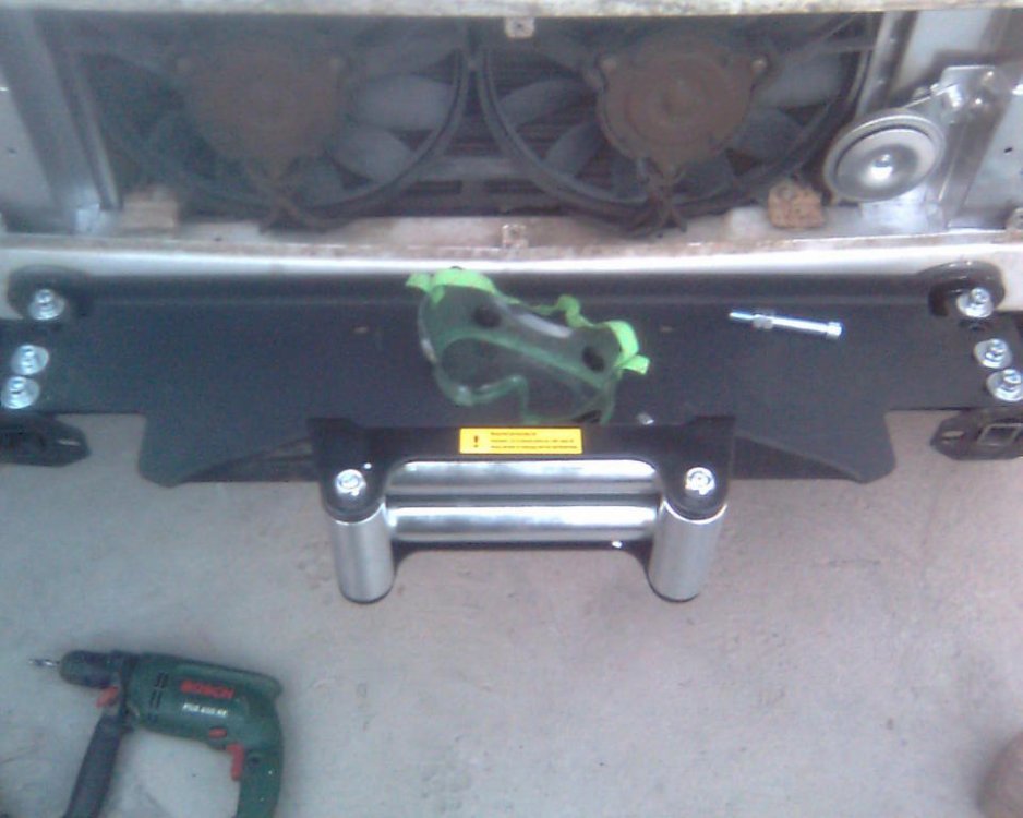

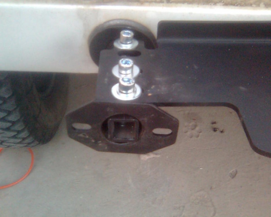

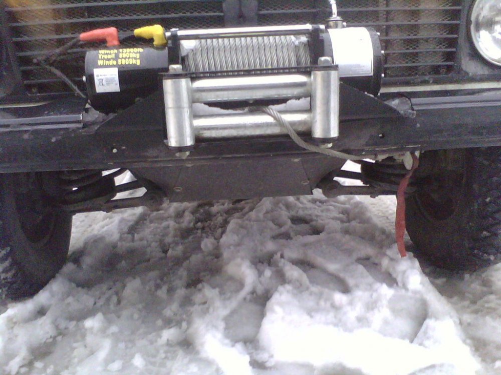

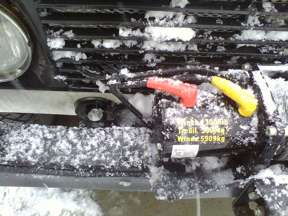

KAROLOKW Postat Ianuarie 22, 2012 Autor Partajează Postat Ianuarie 22, 2012 Re: Lada Niva 1.7 i multipunct ceva poze facute ieri:) Link spre comentariu Distribuie pe alte site-uri Alte opțiuni partajare...
KAROLOKW Postat Ianuarie 22, 2012 Autor Partajează Postat Ianuarie 22, 2012 Re: Lada Niva 1.7 i multipunct sper sa iti fie utile pozele :) ca un rezumat ai nevoie de o placa de troliu de Wrangler si o gasesti la baietii de la CLuj daca vrei eu de acolo am cumparat-o,ai nevoie de suruburi clasa 8.8 minum de preferinta mai mare, iti recomand cumpararea unui cablu electric de cupru de 16mm2 minim si de lungime 6 metri (asta numai daca vrei sa montezi cutiia de relee in compartimentul motor) eu de exemplu am montat-o pe capota motorului in spatiul unde venea roata de rezerva si am prins-o cu nituri,iar cablurile electrice le-am invelit in burete deala de se foloseste la centralele termice la tevile de cupru. ai nevoie de papuci si de un cleste de sertizat daca nu te descurci si cu un papagal :) tuburi termocontractile pentru acoperit conexiunile iarasi sunt utile. nu imi mai vin in minte dar daca te apuci de treaba posteaza orice intrebare sau nelamurire si te ajut cu informatiile pe care le detin eu bazate pe experienta mea si poate chiar poti ajunge la o solutie mult mai buna. oricum daca vrei sa faci asta neaparat intareste barele pe care va sta placa de troliu altfel risti sa ramai doar cu mufele. ca recomandare ar fi schimbarea alternatorului(eu nu am facut-o ca nu am stiut si nici nu am unul disponibil mai puternic) macar 100-120A. bafta multa si succes la bricolaj :) Link spre comentariu Distribuie pe alte site-uri Alte opțiuni partajare...
cristi69 Postat Ianuarie 22, 2012 Partajează Postat Ianuarie 22, 2012 Re: Lada Niva 1.7 i multipunct Cred ca ai ales un troliu supradimensionat si aici ma refer la puterea lui dar mai ales la greutate iar cutia de relee sunt sigur ca poti gasi alt loc pentru ea. Gandirea corectã vine din experienta. Din nefericire experienta vine din gandirea gresita. Link spre comentariu Distribuie pe alte site-uri Alte opțiuni partajare...
KAROLOKW Postat Ianuarie 23, 2012 Autor Partajează Postat Ianuarie 23, 2012 Re: Lada Niva 1.7 i multipunct Cred ca ai ales un troliu supradimensionat si aici ma refer la puterea lui dar mai ales la greutate iar cutia de relee sunt sigur ca poti gasi alt loc pentru ea. Salutare Cristi intradevar dimensionarea in functie de forta de tractiune este supradimensionata,dar merg pe principiul ca mai bine am si nu folosesc decat s anu am si sa am nevoie :) stiu teoria cu alegerea troliului la 1,8-2-2,5 forta raport cu greutatea masinii adica imi era suficient unul de 3 tone si mai usor cu 10-15 kg dar am zis ca e mai bine asa iar daca schimb masina imi pot mentine troliul si nu imi mai bat capul cu alte cautari :) in plus mai pot reduce si eu greutatea troliului prin simpla schimbare a cablului metalic cu o plasma si astfel castig doar de acolo 7-8 kg. cutia de relee intradevar puteam sa o montez oriunde ma taia capul tinea doar de lungine ade cablu pentru a face legaturile dar am preferat sa o montez acolo din 2 motive,unul ar fi lungimea cablurilor pentru nu avea caderi mari (sfat urmat de la cei mai "batrani") si al doilea motiv e ca acolo sta la o temperatura si umiditate buna. adica nu risc oxidare datorita faptului ca temperatura in zona este de aproximativ 90-100 grade plus ca e ventilata bine zona :) am avut in cap ca acea cutie de conexiune sa o montez initial in torpedo din motiv ca era aproape de baterie (le separa doar o foaie de tabla) dar ulterior am ocupat acel spatiu cu altele si am decis ca cel mai bun si accesibil loc pentru mine este acolo. Link spre comentariu Distribuie pe alte site-uri Alte opțiuni partajare...
