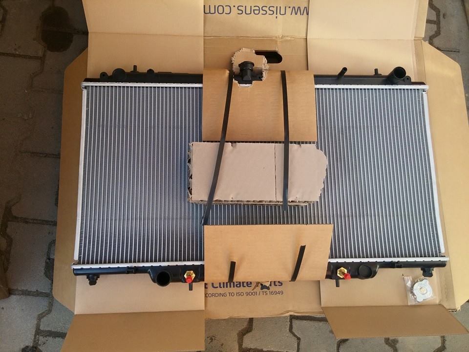

Booonnn...
Cum radiatorul masini avea 2 carpeli cu poxilina, am zis ca "enough" este suficient si sa nu riscam aiurea...si pe cardul meu a rasarit soarele un pic, am decis sa schimb radiatorul. Am optat pentru Nissens (pe una din dubite am asa ceva si e OK de 2 ani). Vreo 1000 lei dixtractia. Ca tot am ajuns aici, nu am recuperat antigelul vechi de 1 an, am pus prospatura. L-am scos tot al fel de limpede cum l-am bagat, semn ca nu am coroziune pe strasse....Am folosit tot HEPU albastru, reteta buna, combinatie 50 apa + 50 antigel.
Aveam scutul de cutia de transfer/viteza....aveam...ca nu mai este..nu stiu cand l-am pierdut (desi banui)...asa ca se impune un nou scut...@cos....ce faci prietene ? :D
PS. Astept sa-mi apara ceasul care contorizeaza orele de functionare ale motorului....
11088534_877165822344467_5371183853068399878_n.jpg.4ff899f24b7a4244cecc4b570964b549.jpg
