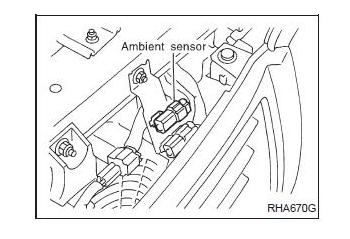

Impins si de discutia de pe alt topic cu privire la incalzirea motorinei, precum si de faptul ca am o nelamurire, postez urmatorul fimulet:
Nelamurirea provine de la faptul ca din momentul in care pun contactul, termometrul are nevoie de ceva vreme pana afiseaza temperatura de afara. Desi in clip se vede ca erau -12oC, in realitate erau -17oC dar temperatura a aratat-o doar dupa vreo 20 de minute de functionare. Acum 3 ani o arata instant (-20oC i-a aratat de indata ce am pus contactul)...sa fie senzorul de vina ? La caldura nu-mi amintesc sa fi facut figuri. Ca tot veni taina, pe unde o fi pozitionat acel senzor ?

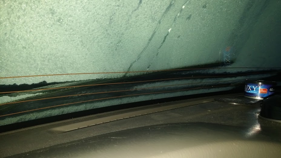

De unde ai procurat degivrarea de pe prbriz!?:id
VIATA-I GREA DAR TRECE !!!:ypu
Re: Nou posesor de Patrol
Din U.S. Asta e a 3-a iarna dar trebuie sa intervin ca nu functioneaza, trebuie sa vad ce are.
http://www.frostfighter.com/

Salut,
La masina mea senzorul ala, parca, l-am vazut undeva infipt in aripa stanga fata.

Ieri am depanat un pic dezaburirea, erau rupte firele....acum e un caca maca, atarna, complet inestetic....dar merge. La -5oC dupa aprox. 5 minute de functionare ...

Ursule ..asta este descoperita de un american idiot posesor de pechinez vorbitor ce sta cu labutele pe bord!!/?//:ha1
Sigur are alta utilitate !luneta spate ..vizoare la masinile de lupta .....
La manual scrie asa:
The ambient sensor is attached in front of the driver’s side condenser.
It detects ambient temperature and converts it into a resistance
value which is then input into the auto amplifier.
AMBIENT TEMPERATURE INPUT PROCESS
The automatic amplifier includes a ‘‘processing circuit’’ for the ambient
sensor input. However, when the temperature detected by the
ambient sensor increases quickly, the processing circuit retards the
auto amp. function. It only allows the auto amp. to recognize an
ambient temperature increase of 0.33°C per 100 seconds.
As an example, consider stopping for a cup of coffee after high
speed driving. Although the actual ambient temperature has not
changed, the temperature detected by the ambient sensor will
increase. This is because the heat from the engine compartment
can radiate to the front grille area, location of the ambient sensor.
