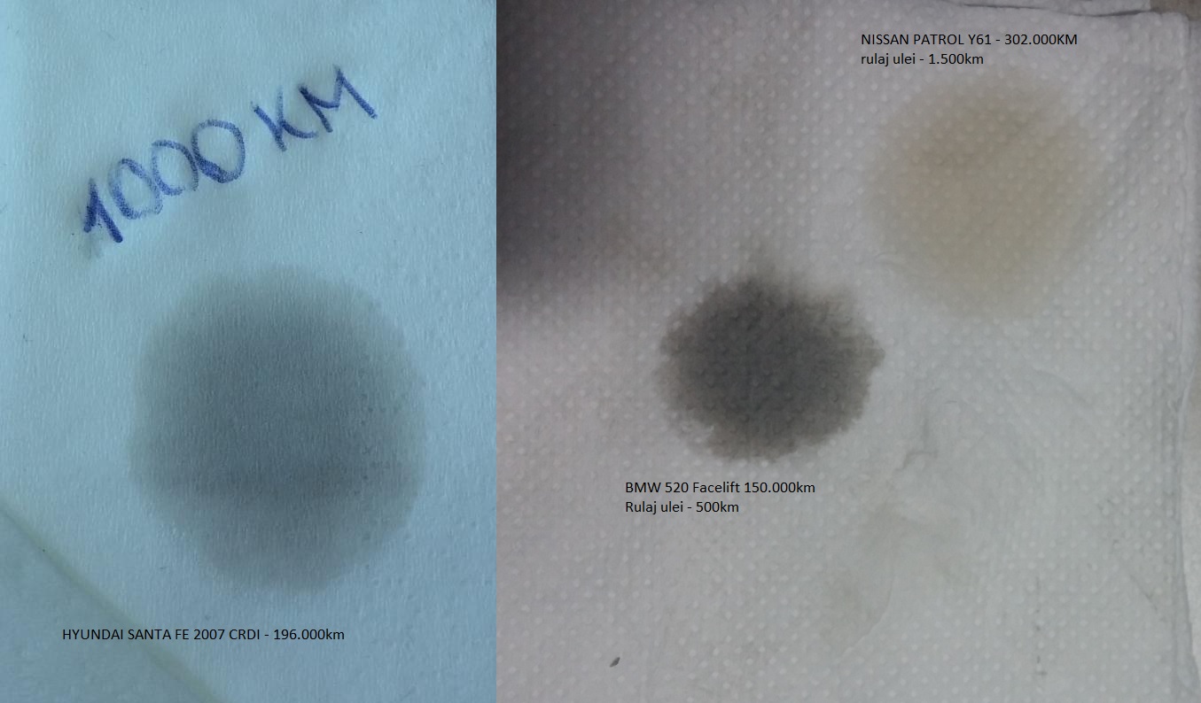

Big.Ursu Postat Iulie 7, 2014 Autor Partajează Postat Iulie 7, 2014 Re: Nou posesor de Patrol Nu a fost controllerul de injectie, niscai fir oxidat. Remediat problema, functioneaza fara probleme. Fiindca Urs cuminte, a primit cadou 4 boxe Alpine :) Pe spate erau cele originale cu care venise masina, membrana roasa, iar pe fata fusesera schimbate cu unele de Opel (din ce am inteles). INteresant este ca am gasit twiterele legate de ele :) Si cand nu ai ce sa faci, iti gasesti...Am pus pe niscai hartie igienica cate un strop de ulei, diferite marci, diferite rulaje... NADS Fitted Pentru mine, disputa stiinta vs religie s-a incheiat atunci cand pe biserica a aparut paratraznetul. Cel mai bun sex oral mi-l ofera gura lumii. Link spre comentariu Distribuie pe alte site-uri Alte opțiuni partajare...
cos Postat Iulie 7, 2014 Partajează Postat Iulie 7, 2014 Re: Nou posesor de Patrol Daca te manaca curiozitatea , cel putin foloseste sugativa ( si daca inca nu-ti trece , foloseste rondele hartie de filtru ) . ... sa fim corecti pana la capat ! Nu cere nimeni sa fii impecabil si un fel de varf de gama , doar corect e destul ! Link spre comentariu Distribuie pe alte site-uri Alte opțiuni partajare...

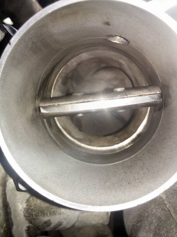

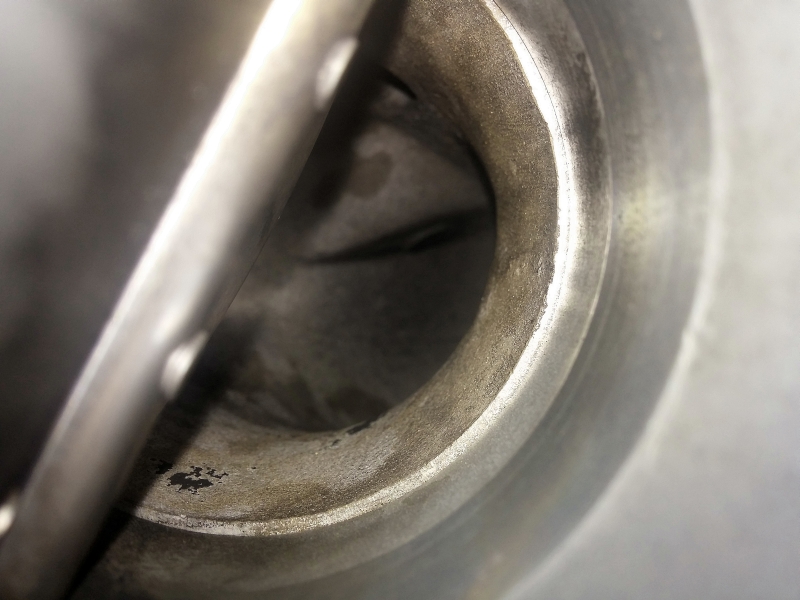

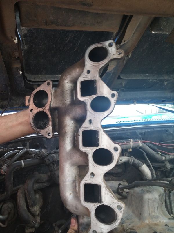

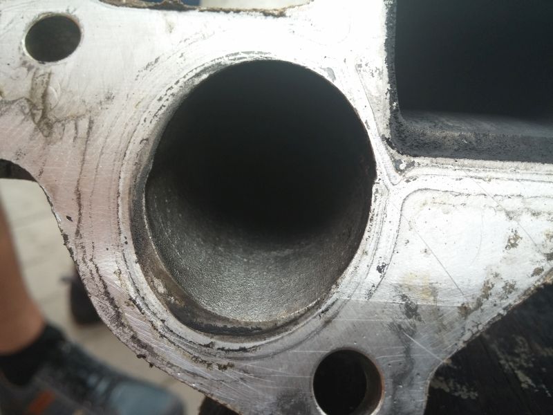

Big.Ursu Postat Iulie 9, 2014 Autor Partajează Postat Iulie 9, 2014 Re: Nou posesor de Patrol Intr-adevar minte odihnita, dar spirit in continua alergare :) Acum 2 ani, cand am inceput sa vad cu ce se mananca Patrolul in particular (si o masina in general), am luat decizia de a arunca un ochi la fratii australieni si sa aplic metodele lor. Contestat de multi (unii public, altii la telefon, altii pe email) - am continuat. Ghidat de unul din GURU in ale Patroalelor, Charles Onody (ungur la radacina, australian la tulpina, si OM inainte de toate) - Chaz cum il mai stiu cei care mai viziteaza forumurile de peste mari si tari, am pus in practica ghidul NADS (Nissan Anti Detonation System) - o serie de masuri care trebuie implementate pentru a preveni pe cat posibil moartea blamatului (si putin intelesului) motor ZD30. Tot acum 2 ani, am luat decizia de a instala si un sistem de injectie apa + metanol. -------------------------------------------------------------------------------------------------- Azi s-a desfacut pentru prima oara de cand a fixat-o ala cu ochii oblici galeria de admisie. Ce am gasit acolo, m-a lasat fara cuvinte. Vecii vecilor nu m-as fi asteptat sa gasesc asa curatenie. Ca vector de compartie am folosit galeria de la civila, curatata in urma cu 2 saptamani. Nu exista termen de comparatie. Sincer sa fiu am stropit un pic cu niscai maglavais de curatat, furtun cu apa si am pus-o la loc....nu am avut ce sa curat. Nu am pierdut 5 ore degeaba. Faptul ca: 1. admisia este curata ca lacrima 2. nu scot fum 3. uleiul este cum il pun din bidon Ma duce la concluzia ca: 1. un EGR bun este un EGR anulat/blocat sau lipsa 2. injectia de apa + metanol este un accesoriu nemaipomenit pentru un motor 3. un motor curat = motor sanatos. Operatiunea a durat 5 ore si a presupus: 1. scoaterea intercoolerului + tubulatura aferenta 2. scoaterea clapetei de acceleratie + tubulatura aferenta 3. scoatera jojei de ulei 4. scoaterea valvei EGR + mufa aferenta 5. scoaterea tuturor tevilor de motorina, atat din pompa cat si din injectoare 6. scoaterea tuturor cablurilor, senzori, mufe din zona cu pricina NADS Fitted Pentru mine, disputa stiinta vs religie s-a incheiat atunci cand pe biserica a aparut paratraznetul. Cel mai bun sex oral mi-l ofera gura lumii. Link spre comentariu Distribuie pe alte site-uri Alte opțiuni partajare...
nomad Postat Iulie 9, 2014 Partajează Postat Iulie 9, 2014 Re: Nou posesor de Patrol Super! SU-PER! Chiar ma bucura.Stiu cat suflet pui la fierul ala,simt satisfactia pe care o traiesti acum! ps1. Toarna-ti o palinca,o meriti! ps2. Ma asteptam sa arate asa.Pe bune! Life's Too Short To Drive Boring Cars Link spre comentariu Distribuie pe alte site-uri Alte opțiuni partajare...
CatalinU Postat Iulie 9, 2014 Partajează Postat Iulie 9, 2014 Re: Nou posesor de Patrol isi face treaba injectia de apa si metanol.e viitor urmeaza si la mine una,se vede clar ca lucreaza cum trebuie Ever tried.Ever failed.Try again.Fail again.Fail better Link spre comentariu Distribuie pe alte site-uri Alte opțiuni partajare...

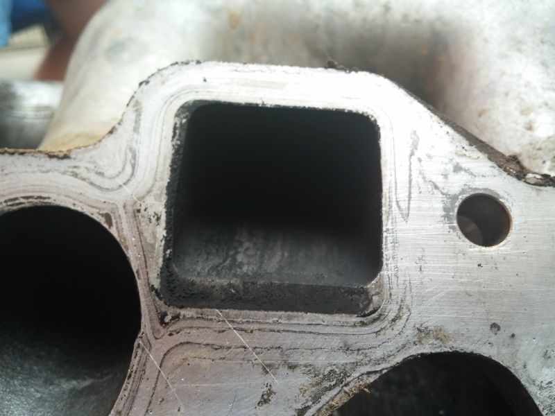

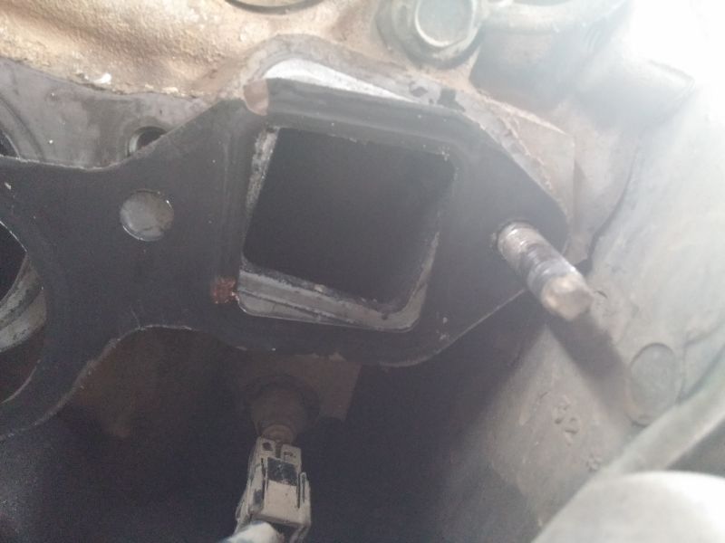

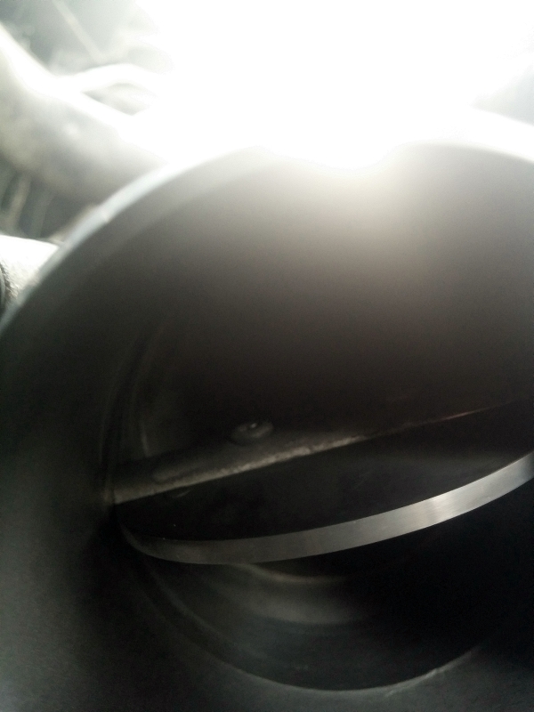

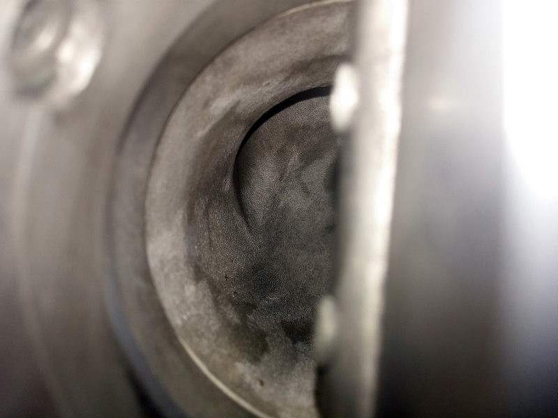

Big.Ursu Postat Iulie 24, 2014 Autor Partajează Postat Iulie 24, 2014 Re: Nou posesor de Patrol Dupa ce la am desfacut si la civila galeria de admisie si am curatat-o, am blocat si acolor EGR (veche poveste pe alt thread de care nu dau acum). Ca si teorema: Injectia de apa + metanol isi demonstreaza efectul de curatare daca: 1. EGR blocat/anulat 2. exista montat un separator aer-ulei (catch-can) Demonstratie... Practica :) Pe masina civila am avut montat sistemul de aproape jumatate de an, dar galeria de admisie a ramas in continuare la fel de murdara, chiar si dupa instalarea unui separator aer/ulei. Dupa blocarea EGR-ului, s-a vazut efectul aproape imediat (imaginile sunt facute dupa blocarea EGR-ului, 3000km). Dupa ce am incercat (fara succesuri) sa adaptez un scaun de BMW (nu stiu model) ... am ramas cu martorul Airbag care lumineaza intermitent si devine foarte enervant. Iata cum l-am stins (multumesc pe aceasta cale fratilor australieni): 1. Se pune contactul 2. Dupa ce s-a pus contactul (imediat), se apasa contactul de la portiera soferului de 5-6 ori 3. Martorul AIRBAG ramane aprins si incepe sa palpaie dupa un anumit tipar (nu ne intereseaza). 4. Luam contactul, scoatem cheia din contact 5. Pornim masina NADS Fitted Pentru mine, disputa stiinta vs religie s-a incheiat atunci cand pe biserica a aparut paratraznetul. Cel mai bun sex oral mi-l ofera gura lumii. Link spre comentariu Distribuie pe alte site-uri Alte opțiuni partajare...
