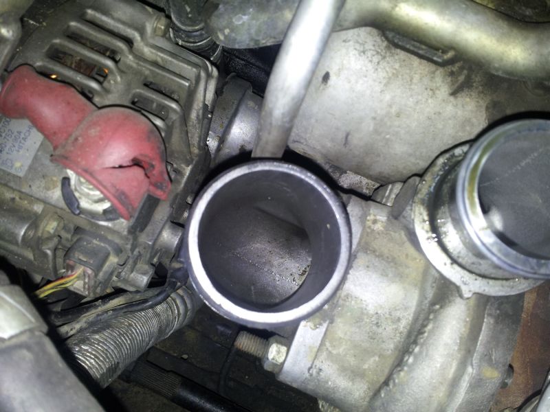

Dupa ceva deliberari.....the time has come...:)

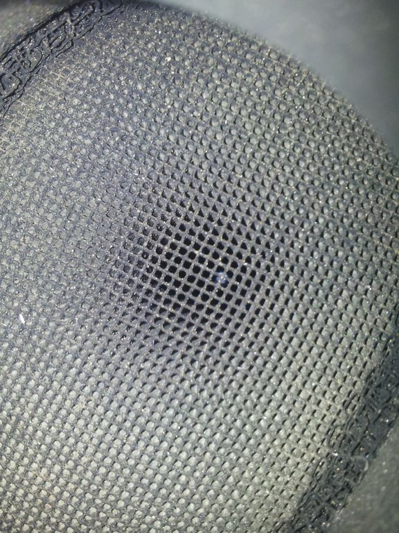

Am renuntat la catalizator. E o nebunie. Coroborat cu faptul ca am schimbat si busonul de la rezervor (vechiul era dus maxim si facea vacuum in rezervor).....e o diferenta sesizabila chiar si pentru cineva care a mers o singura data cu Ursu.. Nu stiu daca e placebo, dar parca urca mai lesne in ture si ceva care in mod clar nu e placebo....mirosul gazului de evacuare este altul.
Nu exista schimbare de sunet, intrucat am pastrat tobele. Intr-un fel e mai bine caci nu atrag atentia prea tare. Pe de alta parte, suieratul era senzatie. Deocamdata evacuarea ramane stock, pana cand insa nu stiu....ma roade sa treac la 2.75''. Si totusi, corectez ideea de mai sus....nu e placebo...masina chiar si-a schimbat "naravul".
Poate ca dintre toate, cel mai important este ca nu scoate fum. Nici in sarcina. Am scos-o putintel la namol si urcarea unui dig abrupt si foarte din scurt. Cel care a stat in spate si a filmat a uitat sa apese REC, nu am mai repetat insa urcarea caci batea o briza de numa-numa. Mi-a confirmat insa ca sunt "nefumator". ;)
Un mic video cu sunetul dupa eliminare..
http://www.youtube.com/watch?v=9wn9gGMRO8A
In fotografii se vede cum arata turbina dupa aproape 30.000km (parca) si catalizatorul....daca sunteti atenti, in centru se distinge o pata...de fapt...asa se vede prin catalizator.....
Editat de Big.Ursu

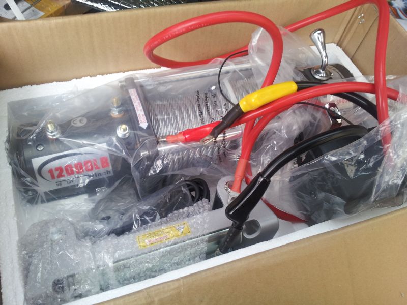

Placa de montaj o am luata din decembrie (atunci am intrat in posesia ei) si a fost "arvunita" in august 2012 :)) Eu sunt ca ala de-si cumpara potcoavele si grajdul inaintea bidiviului....dar deh...nimeni nu-i perfect. Am achizitionat si un intrerupator general, la sfatul lui @Calinvas, sper sa nu gresesc terminologia.
Curios insa de anumite aspecte.
1. Am rasfoit in fuga manualul de montaj si acolo la recomandari zice ca dupa prima utilizare sa-i dai cu ceva vaselina (grease in engleza) pe cablu. Daca traducerea mea este corecta, ce anume sa folosesc si
cum sa procedez ?
2. Exista cumva huse cat de cat impermeabile pentru a proteja troliul atunci cand nu se foloseste ? Daca comercializeaza / confectioneaza cineva asa ceva, un link ar fi apreciat.
3. "Cutia de comanda" nu pare waterproof. La modelism folosesc PlastiDip pentru a face electronicele submersibile....aici ar fi OK sa "invelesc" respectiva cutie in cauciuc ???
4. Ce ar trebui sa am in teren ca si piesa de schimb (sau altfel spus...ce pica de regula) ?

Destul de corect ( troliul pe Patrol are o influenta obscura ... da' e d-aia buna ) .
In bara originala sau intr-o fieroasa de 105 kile ( sau ... de h'alumina ... sau de titan ) ?
L.E.
Husa de troliu se gaseste ( cel putin eu am avut pe T-Max ) , sau iti poti face una din poliplan de copertine .
Pe cablu io nu dau decat cu WD40 , nu as folosi vaselina decat daca as fi platit bine .
Releul se poate incalzi ( destul ) , deci daca prezerbatistu' aplicat la locul faptei rezista , e de bine , dar totusi , e cam inutil , pentru ca daca nu submarinezi cu Ursu' nu vor fi probleme .
La troliul meu i-am facut o admisie de aer comprimat la partea de sus a motorului , si un drenaj la partea de jos ( care dren urca pana sub parbriz ) , in ideea ca in timpul unei imersii sa-l suflu in cr cu 0.1 bari sa nu intre apa la motor ( similar si la punti si restul transmisiei ) . Din mila Domnului , m-am oprit la timp cu tampeniile ( adica am compresor ambarcat si toate alea etc ...dar nu le-am conectat matele la organe , le-am lasat sa paraziteze si ele pe unde sunt uitate de soarta prin masina ) .
Am scris astea in ideea ca pricepi ca tre' sa-ti folosesti resursele ... ca sa te joci cu catelu' .

Heblu = intrerupator general.
1.Cu vaselina este bine sa dai pe contacte ...pe cabluri nu te ajuta cu nimic.
2.Daca il ascunzi in bara nu trebuie husa. Daca il pui "la extern" atunci mergi la un croior ...da, da ai inteles bine ...un croitor ... ii dai dimensiunile troliului si ii ceri o husa de neopren cu elastic jos si cu cateva gaurele laterale sa aiba pe unde iesi eventualul condens.
3.Da asa este ...Cutia de comanda daca poti ascunde-o undeva sub capota si comanda trage-o direct in masina. Cred ca ptr asta iti mai trebuie ceva fire ...dar nu sunt imposibil de procurat si in plus protejezi cutia cu maimute... Anual trebuie sa o desfaci si sa cureti ce vezi in ea.
4.Ar fi bun ca accesoriu un scripete, cativa ocheti si o sufa-doua de copac ...Ca piese ...n-ar trebui sa ai nimic ... in afara de o bucata buna in dreapta matale ... :ha:
2.Daca il ascunzi in bara nu trebuie husa. Daca il pui "la extern" atunci mergi la un croior ...da, da ai inteles bine ...un croitor ... ii dai dimensiunile troliului si ii ceri o husa de neopren cu elastic jos si cu cateva gaurele laterale (sa se evapore eventualul condens.
Anual trebuie sa o desfaci si sa cureti ce verzi in ea.
1. Am receptionat. Am luat pentru diferentialele, puntile si cutia de transfer de la automodele niste Marine Grease (Dupont), cred ca-i OK pentru acest scop.
2. Localizez sursa de neopren, si o sa caut si un croitor - just in case.
3. Sub capota cred ca mai gasesc un loc unde sa instalez "za bleac bocs" si preventiv cred ca-i trag si un plastidip, ca nu strica. Sa vedem cum o sa mut si comanda in masina (pe unde trag firele, caci nu prea mai e loc la mine :) )
4. Scripete + ocheti + sufa de copac + 20m auxiliari de funie avem ......tot de pe vremea Hi Lift-ului :))
